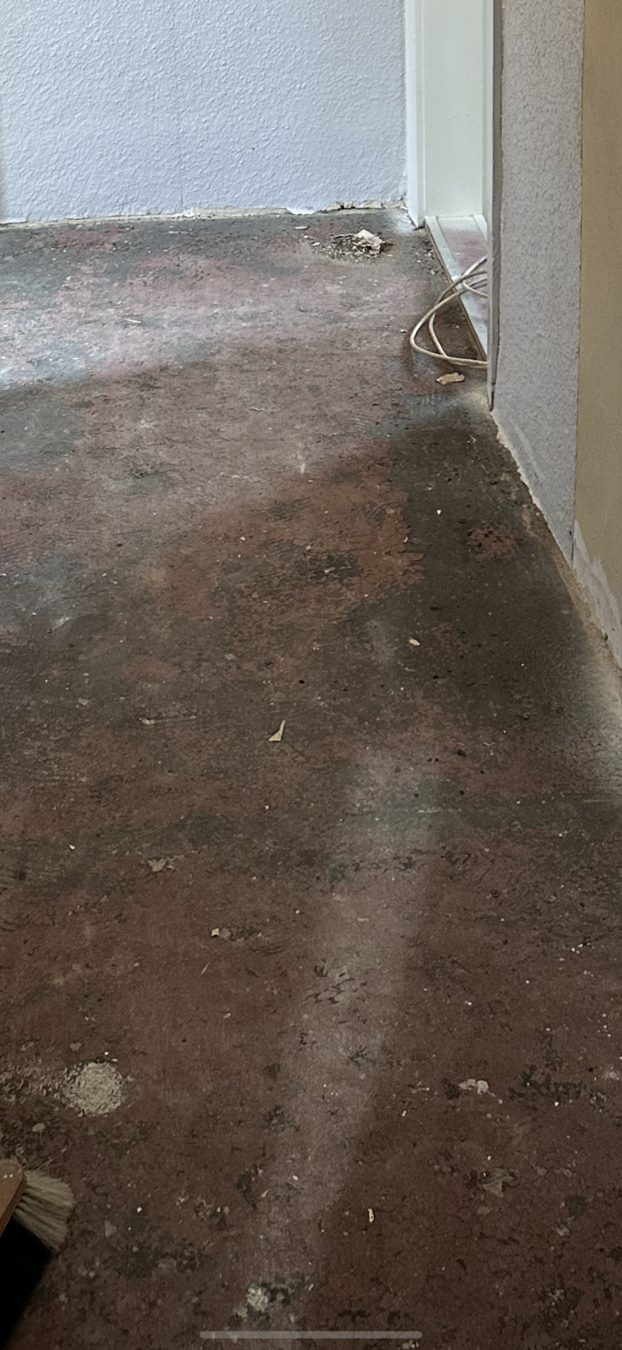

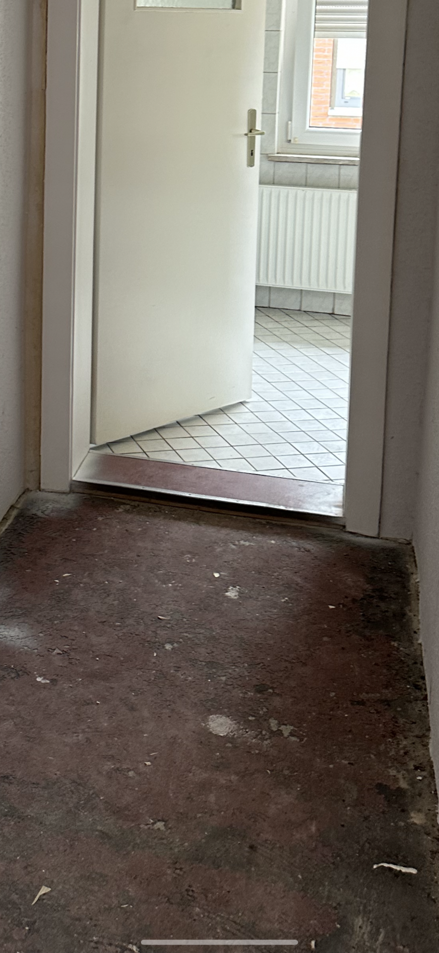

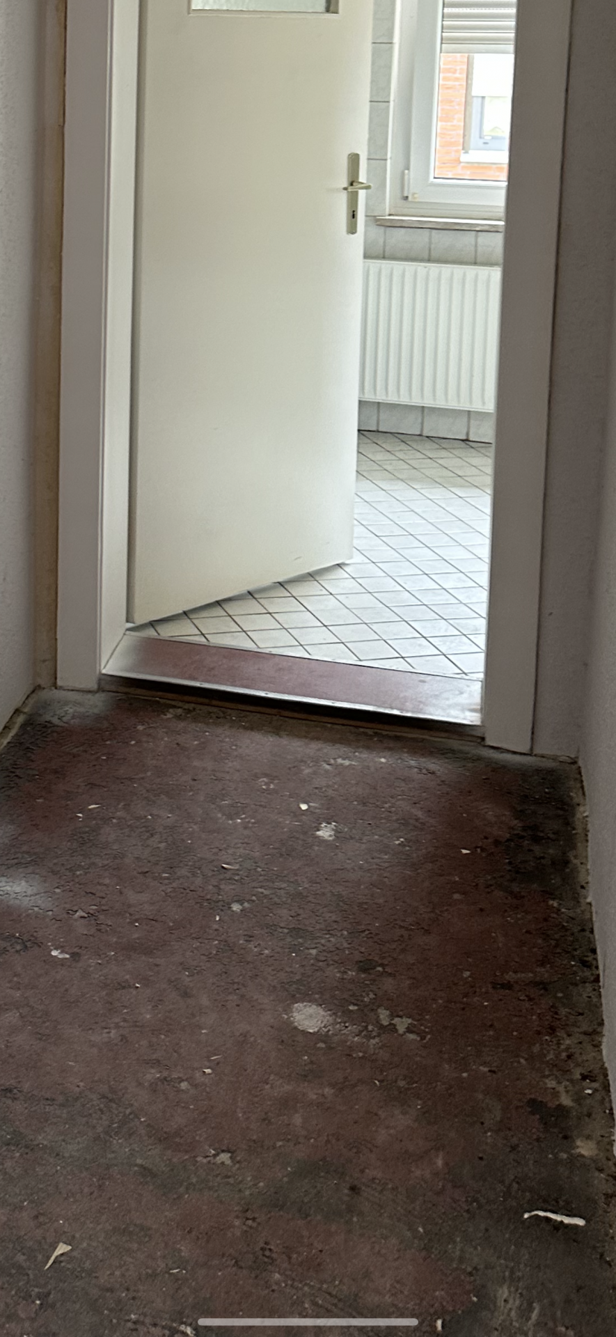

    Hallo, renoviere grade ein altes Haus BJ 1960. Wir haben nun alle alten Bodenbeläge PVC und Teppiche entfernt. Darunter ist eine schwarze Schicht und ich wollte mal fragen, ob jemand weiß was das ist oder ob diese Gefährliche ist?
    Danke und Gruß
  2. BaUT
    9.373
    5.889
    Möglicherweise handelt es sich bei dem schwarzen Zeug um Reste eines asbesthaltigen Klebers mit dem die in den 60er und 70er Jahren ebenfalls asbesthaltigen Floor-Flex-Platten (PVC-Schindeln) oder Cushion-Vinyl auf den Estrich geklebt wurden.

    Das wird dir nur ein Test sagen können, aber ich kann dich schon einmal beruhigen wenn was drin war/ist habt ihr es schon durch das entfernen freigesetzt und die Fasern im Haus verteilt.
    Mache einen Test bevor du solche Arbeiten beginnst und stoppe diese, wenn dir etwas komisch vor kommt. Im Nachhinein ist das immer doof da nicht reversibel.... Häuser in dem alter bergen immer ein Risiko, wenn man auf Nummer sicher gehen möchte dann muss man vorher testen und dann entsprechend eine Fachfirma beautragen. Oder die entsprechenden Schutzmaßnahmen selber durchführen.
    Und auf bilder kann man das leider nicht sagen nur wenn es REM Bilder wären und die Proben an der richtigen Stelle genommen wurden....

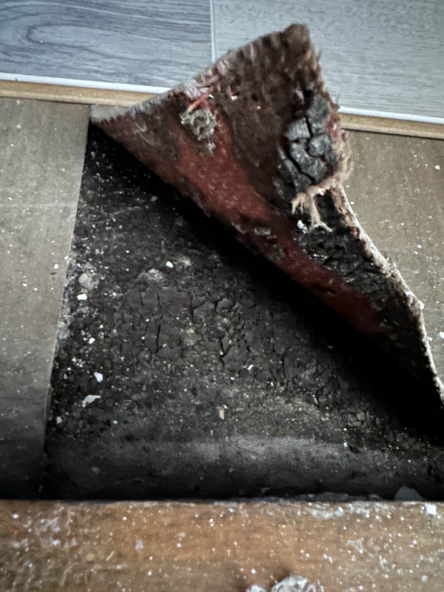

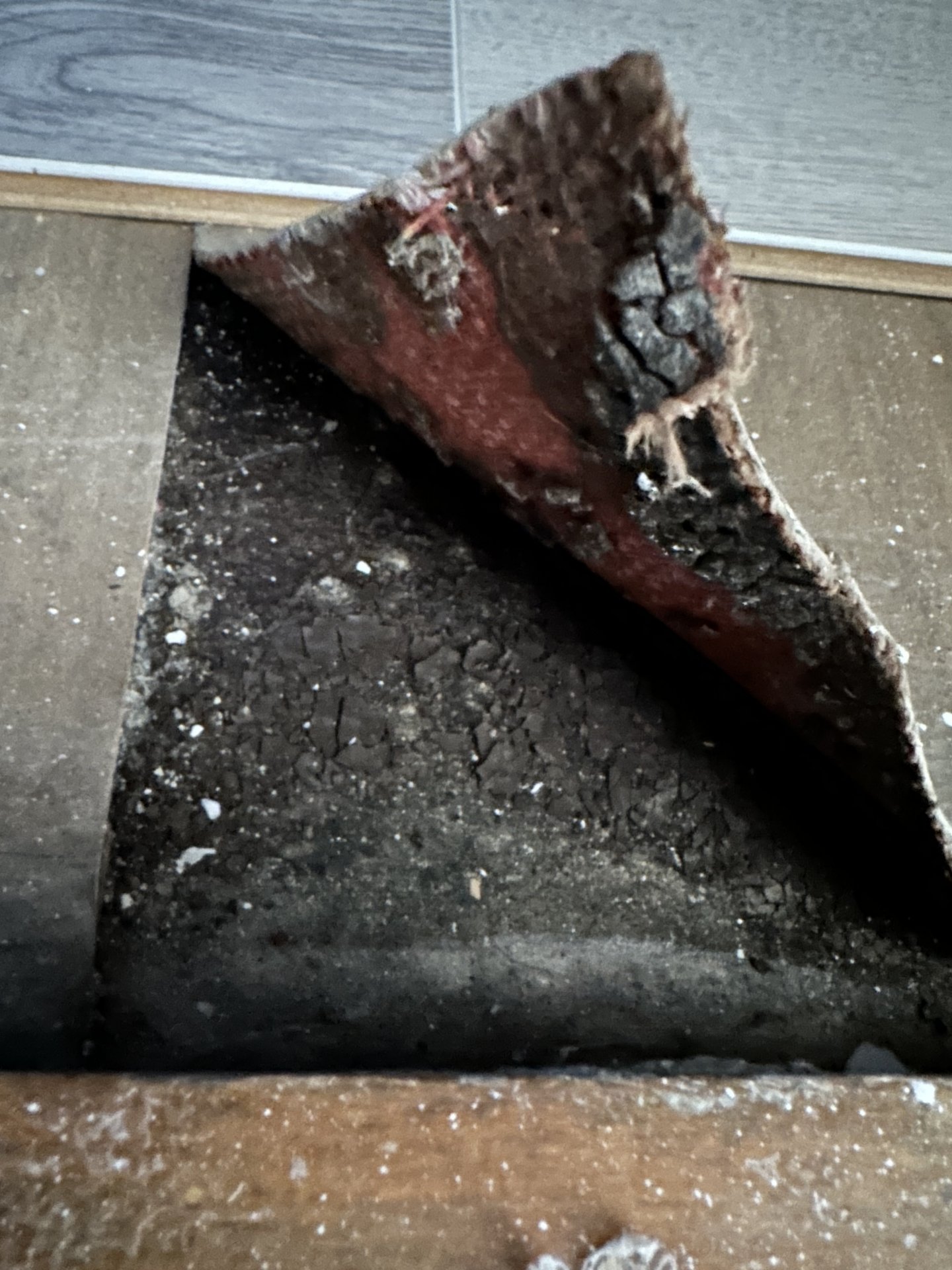

    Habe noch ein Foto mit dem PVC

    schön genau da hätte man die Probe nehmen können. für den Test Wenn ihr das jetzt noch wissen wollt macht den Test.
    und nein man kann es an keinem Bild erkennen wo Asbest drin ist und wo nicht. Ich wiederhole mich nur ungerne. Wenn ihr es wissen wollt macht den Test. Wenn man die Themen durch geht steht da immer das selbe von Bildern nicht zu erkennen.
    Zudem wird euer Problem wenn es kein Asbest an PAK oder anderen Schadstoffen die auf so Baustellen warten können auch sorge bereiten die sind nur nicht gerad so hipp in der allgemeinen Asbestphobie....

    Der PVC liegt noch in diesem Raum, da werden wir einen Test durchführen

    dann lies dir mal noch vorher die TRGS 517 und 519 durch wie man es machen kann.....

    Könnte cushion-Vinyl sein!
