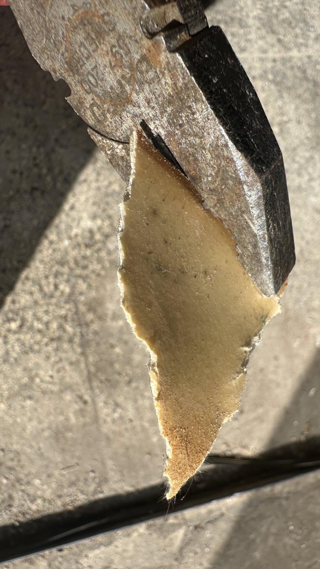

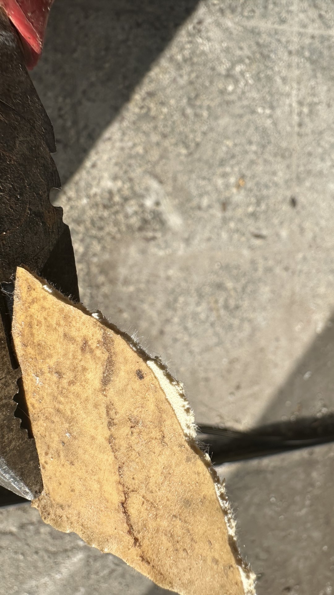

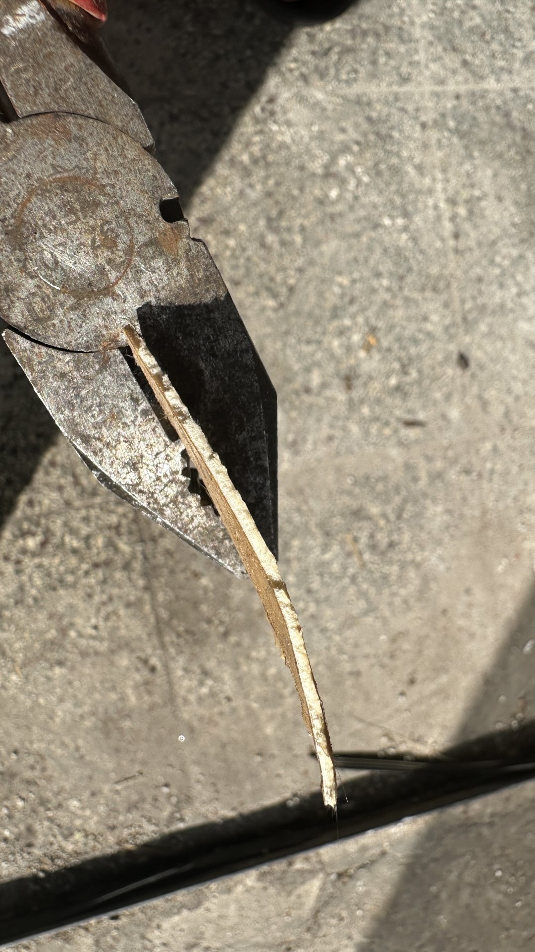

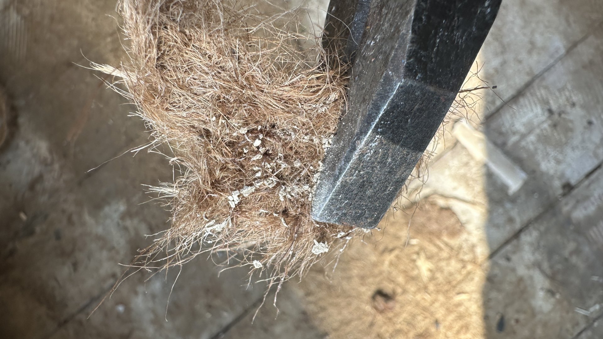

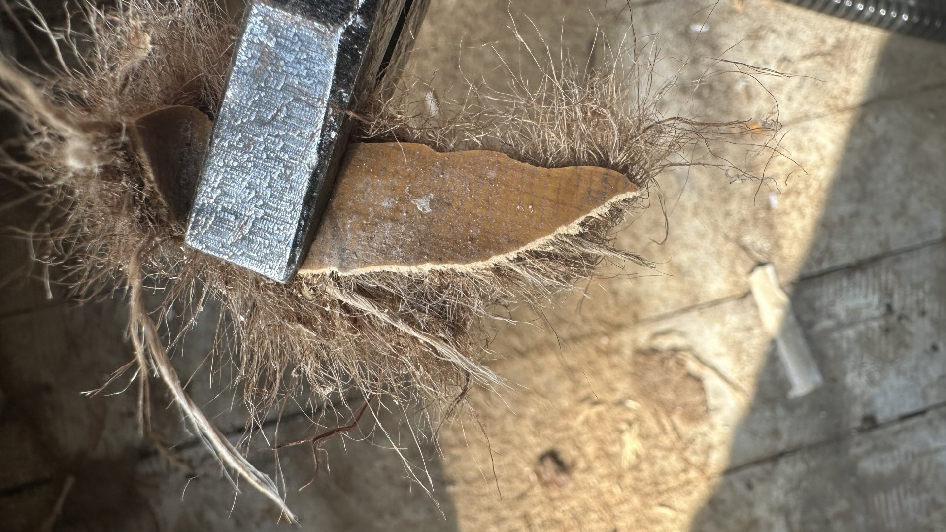

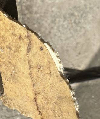

    Hallo Zusammen,
    wollte mal vorab eine Meinung einholen, ob diese beiden Bodenbeläge asbestverdächtig sind.
    Bei Probe 1 sieht es nach Linoleum mit Jute oder Kokous aus. Sollte eher asbestfrei sein.
    Bei Probe 2 sieht es nach dem Cushion Vinyl Belag aus, das wäre dann ziemlich sicher asbesthaltig.
    Die Unterseite ist zwar stabil, also nicht brüchig wie oft geschrieben wird, aber ich denke man sieht Fasern an der Bruchkante welche doch auf Asbest hinweisen.
    Letztlich die Probe wirds zeigen, wollte schonmal eure Meinung einholen.
    Danke euch.
    Markus

    Wenn du Asbest nicht 100% ausschließen kannst, dann besteht immer die Möglichkeit das Asbest verarbeitet wurde, wenn das Material vor 1992 hergestellt worden ist. Und Asbest wurde in allen möglichen Materialien verarbeitet.

    Wenn die Böden aus den 70er 80er stammen kannste mit asbest rechnen

    Hallo, wollte mich zurückmelden.
    Ist kein Asbest.
    Danke euch.
