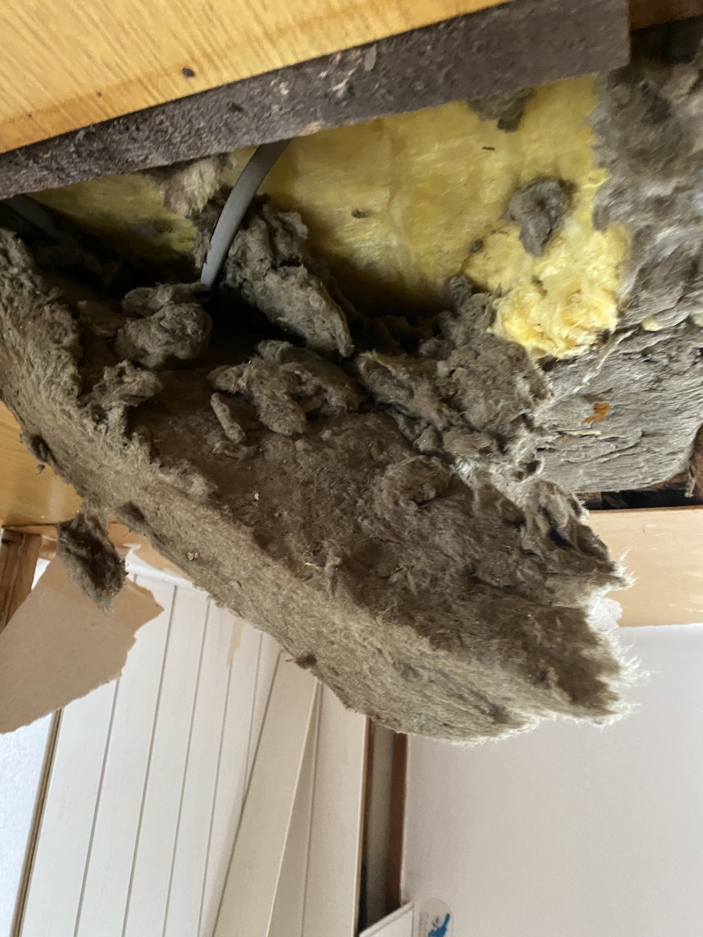

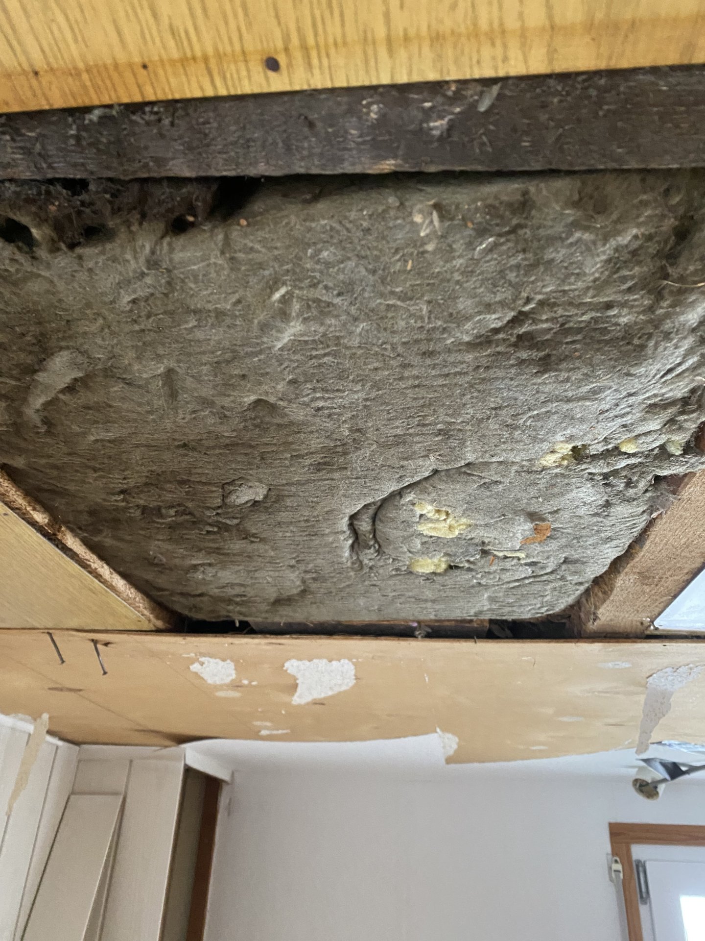

    ich renoviere gerade unser Wochenendhaus in Brandenburg und habe die Decke geöffnet. Die alte Dämmung stinkt extrem und wirkt auch feucht - was mich nicht überrascht, es gibt keine Dampfbremsfolie. Wir haben das Haus vor Kurzem gekauft und es wurde 1989/90 gebaut. Der Grundbau ist ein Fertighaus aus dem Ostblock, Dämmung und Innenausbau Marke Eigenbau. Sicherlich auch mit DDR/Ost-Baustoffen.
    Kann es sein das die Dämmwolle aus Asbest besteht oder Astbest drin hat?
    Was denkt ihr?
    Herzlichen Danke!

    sag niemals nie. Auf jeden Fall wird es aber Dämmstoff sein mit lungengänigen Fasern...... Somit sind die selben Schutzmaßnahmen zu ergreifen....
    Klarheit bringt nur ein Test im Labor.....

    Gefahr besteht, wobei ich hier eher Steinwolle vermute.
    In jedem Fall ist es nicht Gesund und du solltest hier nicht ohne Atemschutz und Maleranzug arbeiten.
    Mach einen Test, ehe du hier weiter machst und ggf. Kontaminationen erzeugst, die dich später um den Schlaf bringen.

    In der DDR wurde weniger Asbest verbaut als im anderen Deutschland. Aber gesund sind die Fasern in keinem Fall.

    Asbest war als einer der wenigen Schadstoffe in der DDR deutlich früher verboten als in der BRD...
    Sind das wirklich zwei verschiedene Dämmstoffe, oder ist da eine durchgehende "gelbe" Glaswolle bereits zur Hälfte mit dunklem Schimmel durchsetzt?
