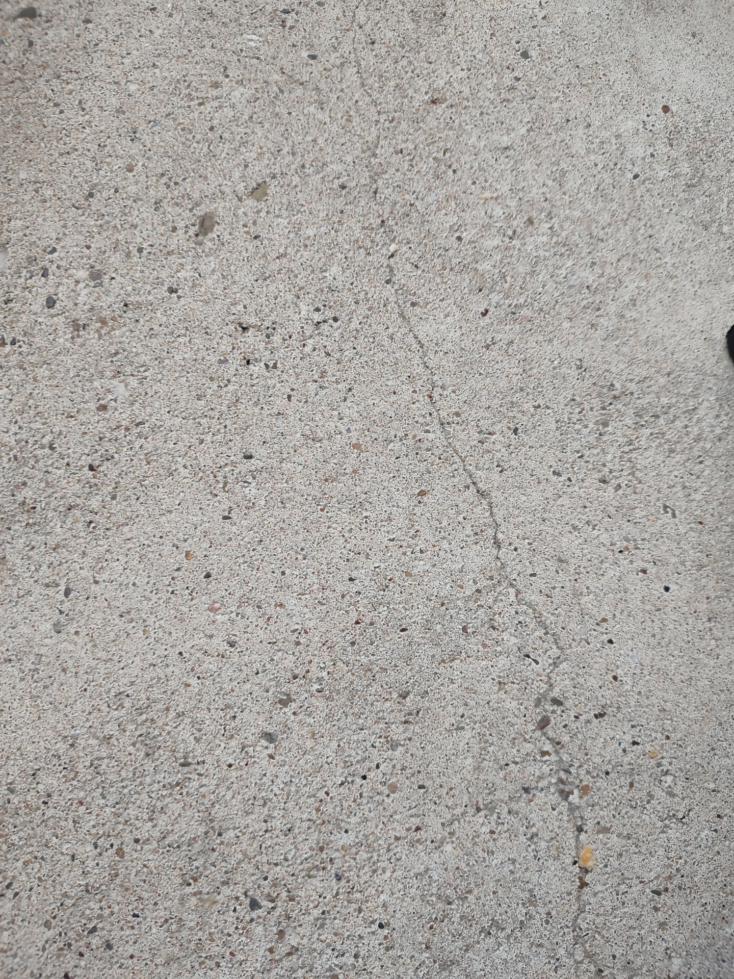

    Hallo, ich bin neu hier und hätte eine Frage zu dem Estrich auf meinen Balkon.
    Vorweg muss ich sagen das ich vermutlich eine Angststörung bezüglich Asbest entwickelt habe, da ich einmal unwissentlich mit Asbest in Kontakt gekommen bin und mich danach sehr intensiv mit Asbest auseinandergesetzt habe.
    Asbest kann ja praktisch überall enthalten sein.
    Ich weiß aber selbst nicht mehr einzuschätzen wie begründet oder gerechtfertigt meine Angst ist.
    Daher hätte ich gerne von euch, vielleicht sind hier ja auch Experten eine Einschätzung.
    Ich wohne in einen Mehrfamilienhaus (sozialer Wohnungsbau) von Baujahr 1981
    Mein Schlafzimmer hat einen Balkon, dort ist aber leider nur der Estrich drauf, ohne Bodenbelag
    Wenn man über den Estrich läuft ist der Abrieb sandig
    Der Estrich weist auch einige Risse auf
    Wie wahrscheinlich ist es das der Estrich Asbest enthält? Stimmt es das nur sogenannte Steinholzestriche Asbest enthalten könnten?
    In dem Estrich auf den Balkon sind auch stellenweise kleine Steine zu sehen, handelt es sich nach meiner Beschreibung um Zementestrich?
    Welche Gefahr stellt der Estrich da, wenn dieser Asbest enthalten sollte? Durch Abrieb und Risse? Ist es fatal zu lüften oder würde wirklich nur exzessive mechanische Bearbeitung eine Gefährdung darstellen, also der Feinstaub? Ich hänge noch ein Bild dazu.
    Über eine Einschätzung wäre ich dankbar und ja, wegen meiner Angststörung stehe ich kurz vor der Therapie.
    Möchte jetzt nur Nachts wieder ruhig schlafen können, da ich nicht weiß wie gerechtfertigt da meine Angst ist oder ob mir keine Angststörung da agiert.
    Vielen Dank

    Asbeststäube finden sich auch in natürlicher Umgebungsluft. Eine gewisse Exposition lässt sich also überhaupt nicht vermeiden. Die Tatsache, dass der weitaus überwiegende Teil der Menschheit auch bis ins hohe Alter keine Asbestose entwickelt, ist ein deutliches Indiz dafür, dass man nicht gleich in Panik verfallen muss, wenn man einmal an einem asbesthaltigen Bauteil vorbeiläuft.
    Von dem Bild her hätte ich jetzt keine große Sorge, dass der Estrich asbesthaltig wäre. Damit du die Zeit bis die Therapie anschlägt angstfrei schlafen kannst, leg doch einfach einen beliebigen Belag auf dem Balkon aus. Dann gibt es keinen Abrieb mehr und die (vermutlich harmlosen) Stäube entstehen gar nicht erst.

    Danke für deine Antwort.
    Das Asbestfasern überall in der Umgebungsluft vorhanden sein sollen weiß ich auch.
    Sieht es denn von meinen Bild her aus wie Zementestrich?
    Also bist du der Meinung ohne besondere mechanische Bearbeitung geht (im Falle von asbesthaltig) keine gesundheitliche Gefährdung aus? Lüften alles kein Problem? Den Balkon betrete ich nicht mehr, nur wenn es unbedingt sein muss

    Selbst wenn das Zeug asbesthaltig wäre, was ich von dem Bild her nicht für wahrscheinlich halte, müsstest du das schon Bohren, Schleifen, Sägen oder in ähnlicher Weise Bearbeiten, damit da Fasern freigesetzt würden. Auch beim normalen Begehen würde da nichts passieren.
