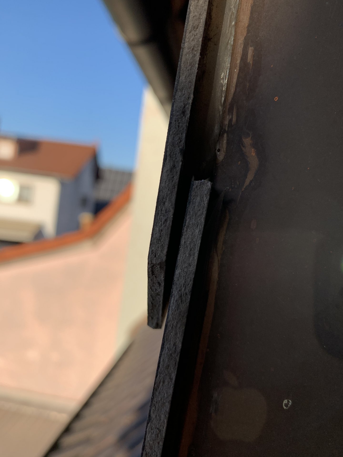

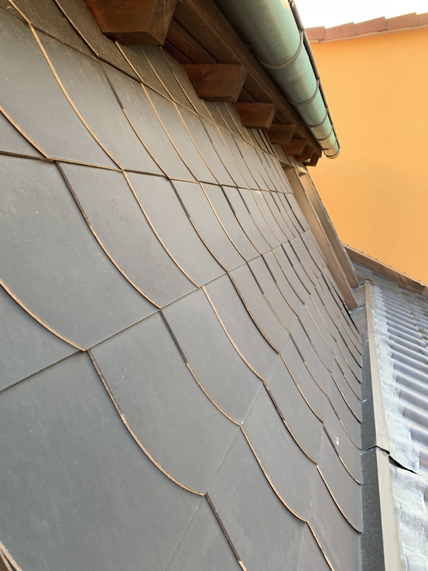

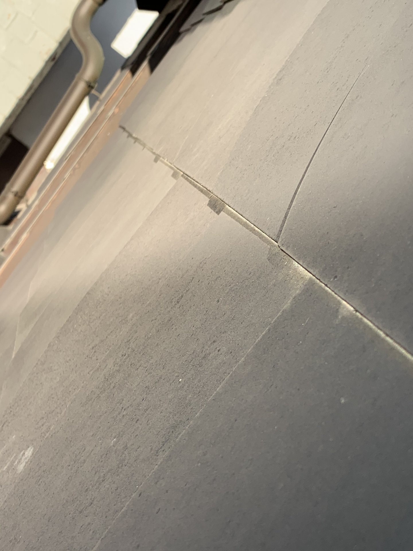

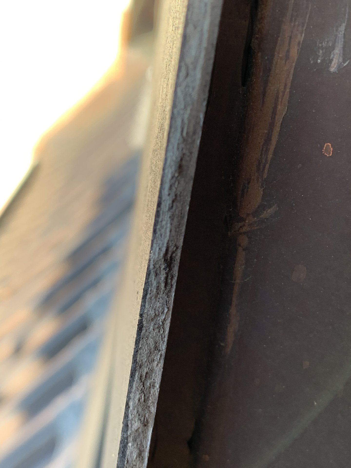

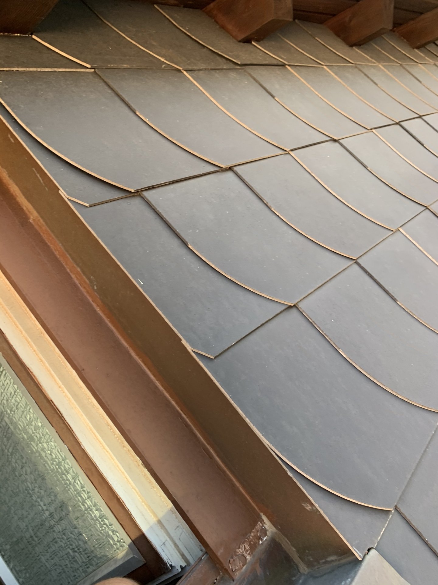

    3890690B-DC04-440B-AA95-468584F5849C.jpeg 1A4048B3-DA48-43E8-9C91-D45639250A98.jpeg 315F1116-79ED-4AFE-9FBA-D21BCFA55758.jpeg 13259754-885E-4314-8F54-D42652C282E6.jpeg 0047E23A-694A-4962-9592-83B0F9D1A8A9.jpeg Hallo zusammen, ich wurde durch einen Bekannten aufmerksam gemacht das wohl meine Verkleidung vor meinem Fenster aus Asbest-Platten sein soll... nun lebe ich in dem Haus mein komplettes Leben (Elternhaus) über 30 Jahre.
    Und habe nun richtig Angst um mich und meine Familie...
    Ist diese berechtigt ?
    Die Platten müssen damals zugeschnitten worden sein .. man sieht die Schnittstellen.
    hab nun gegoogelt und gelesen das es durch das bearbeitete Asbest zur Faserfreisetzung kommen kann.
    das nächste Problem ist das Haus gehört meiner Großmutter ... die sieht es nicht ein da was gegen zu tun.
    wie schätzt ihr die Gefahr ein für mich und meine Familie ?
    Sind so dunkle Schiefer mit Hellen Rändern !
    Kann man das so lassen wenn man da nicht rumkratz /hämmert usw ... ich habe nun auf die Ränder direkt am Fenster Fasaden Tiefengrund raufgesprüht ...

    Solange die Platten an der Wand hängen geht von ihnen keinerlei Gefahr aus.

    angst voellig unbegruendet

    Danke war mir eigentlich auch immer sicher das es okay ist... nur mein bekannter hat mich sehr verunsichert ...

    Das sind "Eternitplatten", sie bestehen großteils aus Zement, mit einem kleinen Anteil (10 % meines Wissens nach) Asbest. Ohne Beschädigung sind diese PLatten ungefährlich, sie zählen zu den sog. "festgebundenen" Asbestprodukten.
