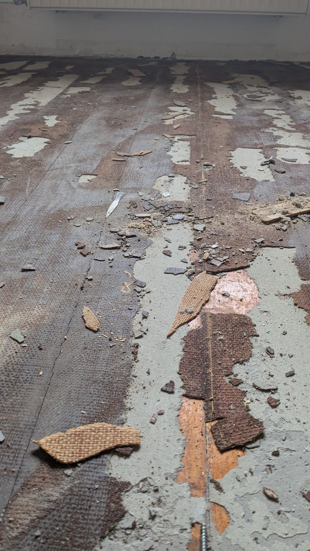

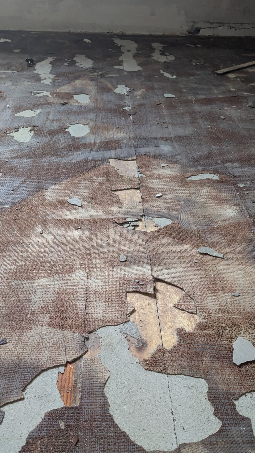

    um es vorneweg zu nehmen: Test um es eindeutig nachzuweisen, ist bereits bestellt. Ich möchte auch keine Panik machen, allerdings habe ich einfach die Hoffnung, dass hier jemand sagen kann "Ist unbedenklich, ist ... und daher alles OK". So viel in der Theorie. Da ich gerade leider nicht so positiv denke, hoffe ich auf ein paar Antworten.
    Fakten: Wir haben hier den auf dem Bild zu erkennenden Boden rausgenommen. Ist das Cushion Vinyl? Ist hier Asbest vorhanden? Ist das graue Ausbestpappe?

    Man kann es von Außen nicht sehen, riechen und schmecken. Egal was für Bilder man macht. Es sei den man hat REM Bilder von einer Probe...
    Da war aber schon jemand dran und der größte Drops schon gelutscht, wenn Asbest drin war und ihr nicht entsprechend vorher sorge getragen habt.... Schleusen für die betroffenen Räume.... Wenn Fasern da waren habt ihr sie schon im ganzen Haus verteilt....

    Das grau/weiße Ding da, schaut ziemlich verdächtig aus. Könnte falsches Linoleum sein.
    Im Zweifel:
    Ich würde erstmal eine Maske holen, am besten P3 und dann lüften, bevor man ungeschützt rein geht.
    Wenn ihr die Tür offen gelassen habt, das Ding hat sich möglicherweise in dem ganzen Haus verteilt, aber falls ihr komplett renoviert die Wände grundieren und wirklich viel lüften.
    Wir haben auch ein Haus gekauft und ich habe 8 Test bestellt. Die Proben schicke ich morgen zum Labor.
    Fakt ist fast in jedem Haus wurde Asbest benutzt, an einer oder andere Stelle.
    Es gibt viele Menschen die es ohne Bedenken entfernen. Habe letztens Videos auf insta angeschaut, das war schon krass wie Menschen Flex Floor ohne Schutz entfernen.
    Am Ende egal wenn du fragst, kann keiner so wirklich sagen was das Ding ist. Nicht mal Bausachverständige können Asbest richtig erkennen.
    Der beste Weg ist wirklich, Probe im Labor bestellen und weg schicken.
    Wenn die Ergebnisse da sind, sollte man sich überlegen was dann damit zu tun ist.
    Ich hoffe auf gute Nachricht aber macht euch nicht verrückt und lasst euch von Internet oder blöde Kommentare nicht in Panik setzen.

    Das grau weiße ist wohl der Verbund mit dem Boden. Also Kleber oder was, aber eher wie eine Art Putz. Wie man sieht ist der auch noch zum großen Teil vorhanden, weil man eher die Fasern der Boden rausgerissen hat

    Du solltest dann 2 separate Proben ins Labor schicken.
    Ich empfehle dir CBR Analyse
    Machst einmal Kleber Probe und einmal das andere Ding.
    Mit bloßem Auge sieht du das nicht.

    Es ist jetzt egal macht den Test und wartet auf das Ergebnis. Wenn ihr es selber raus gerissen habt und auch Fasern drin waren habt ihr sie frei gesetzt. Wenn ihr ohne Schleuse, ohne P3 Maske, etc. gearbeitet habt und es waren Fasern da habt ihr sie im Haus verteilt und eine Menge eingeatmet.... auch das wäre dann Fakt und nicht rückgängig zu machen..... Ihr könnt jetzt in den Wahn verfallen und versuchen alles sauber zu machen auch da würdet ihr im Zweifel wieder alles aufwirbeln und noch mehr Fasern als ohnehin schon Einatmen. denn mit saugen und Putzen wäre es dann nicht getan..... somit überlegt euch ob ihr jetzt fast wahnsinnig werdet oder jetzt auf das wichtigste konzentriert. Bei Verdacht oder Bauch Gefühl, erst denken, dann testen und dann zum Schluss entsprechend handeln.
    Asbest wurde fast überall verwendet ob es aus heutiger Sicht Sinn gemacht hat oder auch nicht. Bei Häusern die in den Zeitraum fallen muss man entsprechend handeln bevor man zum Werkzeug greift. Sollte jetzt eine Lehre für die Zukunft sein. Erst über Risiken nachzudenken und erst dann zu handeln. Ob ihr euch jetzt was eingefangen habt oder wo anders oder auch gar nicht wird dir keiner in der Zukunft sagen können. Viele haben Jahrzehnte mit gearbeitet und sind sehr alt geworden andere haben nur kurz mit gearbeitet und wurden krank.... Das ist wie Strahlung man sieht sie nicht, man schmeckt sie nicht, wenn man sie abbekommt fühlt man es nicht und wenn doch ist es dann zu spät....

    Nur wenn man die Vermutung oder ein Bauchgefühl hat, dass man Asbest im Haus hat und man möchte so einen Raum sanieren dann ist das nun mal sträflich erst das potentielle Asbest über die ganze Fläche frei zu legen und erst dann zu grübeln und einen Test zu machen. Wenn man es nicht weiß und stößt dann auf etwas unerwartetes macht man erst einmal STOP damit die Fläche nicht so groß ist und nimmt dann eine Probe... Anhand der Bilder sieht man dass man den ganzen Boden schon bearbeitet hatte und erst dann Nachgedacht hatte... dann hat man den schmutz auch abgekehrt wie es sich auf den Bildern vermuten lässt... wenn erst dann die Einsicht kam war das sehr spät.
