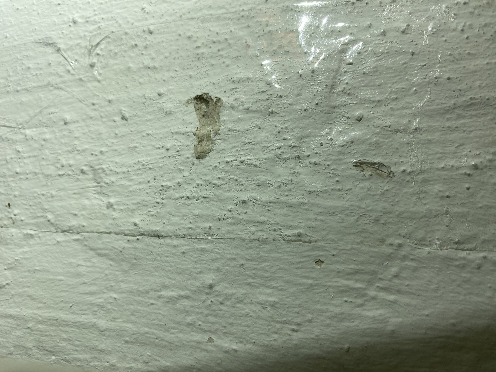

    hinter meiner Heizung befindet sich Styropor. Darüber habe ich aber das (siehe Foto) entdeckt und versuche heraus zu finden welches Material es sein IMG_1228.jpeg könnte. Falls es eine Asbestpappe o.ä. ist, erschließt sich mir irgendwie nicht so ganz wieso sie über der Heizung nur für ein kleines Stück eingesetzt wurde. Dahinter scheint auch wieder Styropor zu sein. Könnt ihr damit etwas anfangen? Ich finde das vor allem etwas besorgniserregend, da bei mir die Fenster erneuert wurden und da müssten sie das ordentlich frei gesetzt haben, falls es Asbest enthält.
    Ich würde mich über eure Einschätzungen freuen.

    Kleister von einer Tapete?
    Falls akute Angst besteht hilft Probe entnehmen und Labor Ergebnis abwarten
    es ist eher unwahrscheinlich dass da Asbest verbaut wurde …. Warum auch

    Das ist an einer Stelle an der neu verputzt wurde von den Handwerkern nachdem die Fenster ausgetauscht wurden. Alte Tapete war auch mein erster Gedanke aber hinter der Heizung war ja nie tapeziert. Es ist auch schon sehr fasrig innen.. Gibt es das bei Tapeten? Und an einer anderen Stelle an der die weiße Farbe abging (auch auf dem Bild ersichtlich) sieht man auch etwas braun-graues..
    Ich bin mir unsicher ob ich es testen lassen soll. Denn wenn es Asbestpappe ist, dann wäre die Freisetzungen bei der Probenentnahme nicht ganz ohne.. vielleicht Spachtel ich es auch einfach zu.

    Dann lass es eine Fachfirma machen. Die würde dann auch gleich alles sanieren… Kostet halt mehr als selber den Test zu machen.

    Spachtel es zu, saug und wisch die Wohnung ordentlich.
    Falls es was Blödes ist, wurde es eh schon freigesetzt und jetzt machst Du die Reste weg. Falls es nix Blödes ist, hast Du danach wenigstens ne saubere Wohnung.

    Wegwischen ja, aber nicht absaugen! Ein handelsüblicher Staubsaugerbeutel kann keine Asbestfasern aufhalten und du verteilst die dann schön weiter in die Luft. Zum Absaugen von Asbest gibt es besondere Sauger, mit speziellen Beuteln. Die Kosten natürlich auch einiges mehr, als der Beutel von Norma.
