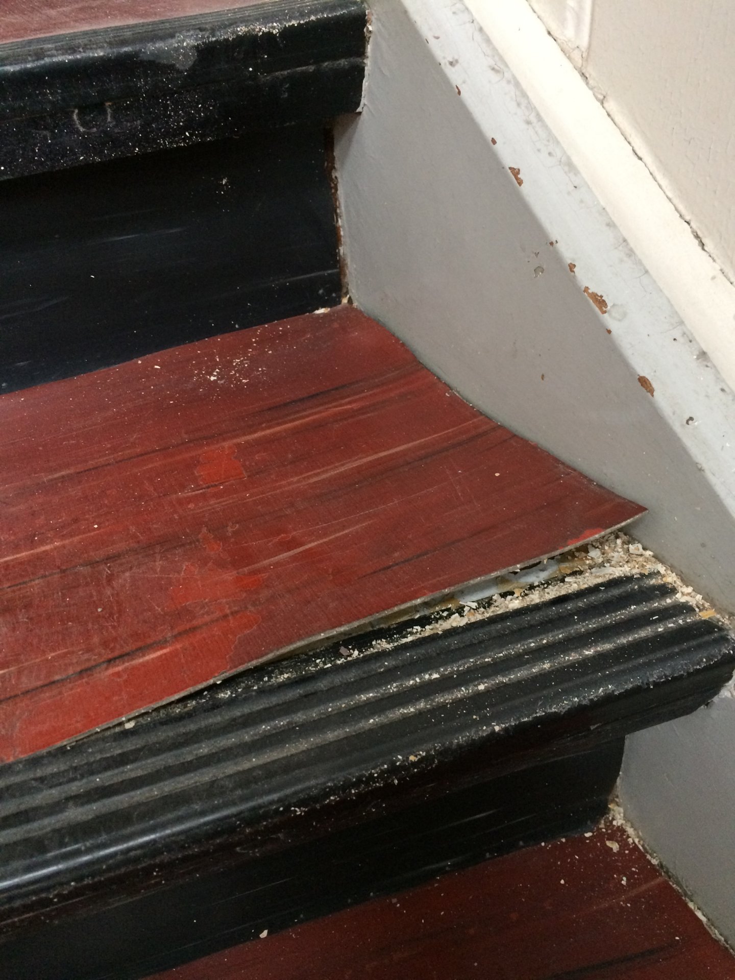

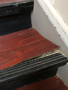

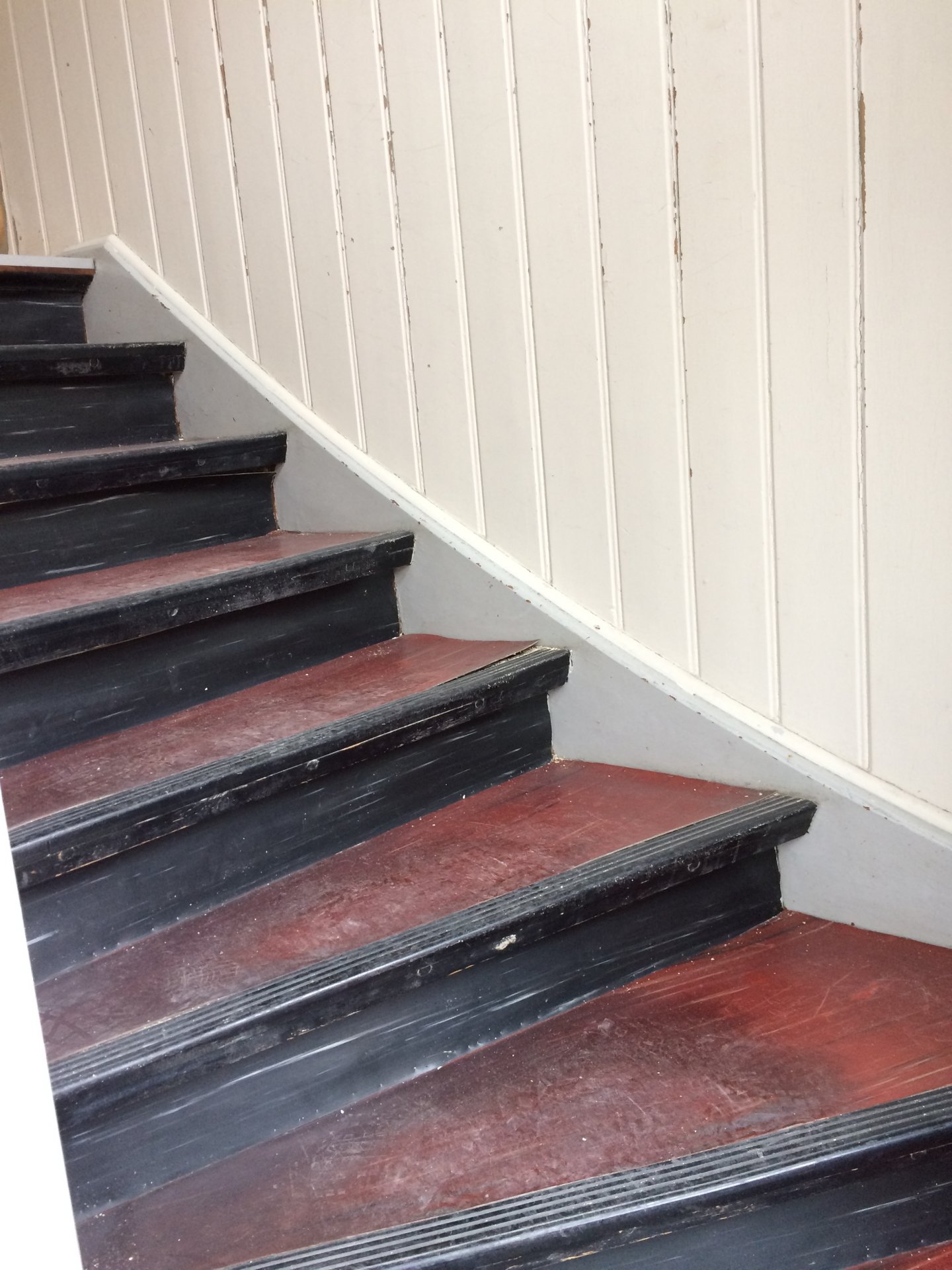

    bei der Sanierung unseres Hauses haben wir wohl ein paar Sachen entdeckt wo wir an Asbest denken.
    Das Haus haben wir erst vor drei Monaten gekauft.
    Was denkt ihr? Weitere Bilder folgen morgen. Baujahr des Hauses ist 1900.
    Wichtig für uns wäre auch ob ihr einschätzt ob fest oder flüchtig gebunden.
    Ich habe schon ein Angebot von einem Baubiologen bekommen, für die Probeentnahme und eine Analyse von zwei Proben und einem Bericht pro Probe würde mich 586€ kosten.
    Ist das von den Kosten ok?
    Kann ich denn die Proben nicht auch vorsichtig mit Schutzanzug und FFP3 Maske nicht selbst nehmen und in ein Labor schicken?
    Welche Labore könnt ihr empfehlen, welche sind seriös?
    Vielen Dank

    Naja der Preis ist schon relativ hoch aber mit vor Ort Termin usw. ist das eben so .
    Selbstverständlich ist eine eigene proben Entnahme billiger.
    Ca 60-100 Euro pro Probe bei den Holländern (einfach mal googeln nach Asbest Analyse du weißt dann schon was ich mein)

    Wo ist der Unterschied wenn der Fachmann oder ich die Probe entnehme?

    Für die Probe selbst wird es keine großen Unterschied machen .
    Ein Experte hat Erfahrung und kann in einem vor Ort Termin das Thema ganzheitlich behandeln, andere Materialien / Stellen sichten bzw fur weitere Proben empfehlen , ggf. Tips zur Vorgehensweise bei der Entfernung geben
    Wenn du nur die Probe einschickst kriegst du nur ein Ergebnis (ja / nein)
    Wenn dir das reicht dann mach es selber und Spar das Geld

    In Häusern wurde vor einigen Jahrzehnten Asbest im Fliesenkleber, Kunststoffliesen etc. verarbeitet. Erfahrene Handwerker erkennen diese Bauteile auch ohne Analyse. Das ist dann 586 € billiger.
    Ob man das Material selbst ausbaut, drinnlässt und überbaut oder die Leute mit den weißen "Verhüterlis" kommen lässt, ist Einstellungssache.
    Solange das Material gebunden ist und nicht abgetragen wird, besteht keine Gefahr.
    Ob für umfangreiche Arbeiten eine Maske ausreicht, halte ich für fraglich. Die gefährlichen Teile sind eben sehr klein und werden mit einer Maske vermutlich nicht zurückgehalten. Die fraglichen Stellen im nassen Zustand zu bearbeiten erscheint mir gefahrloser.

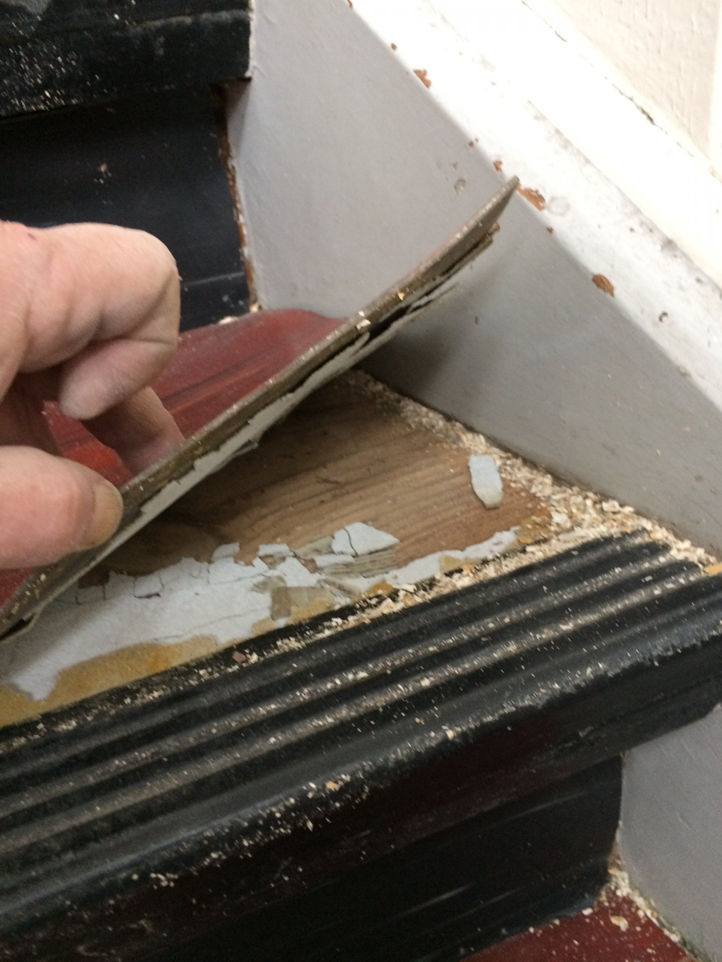

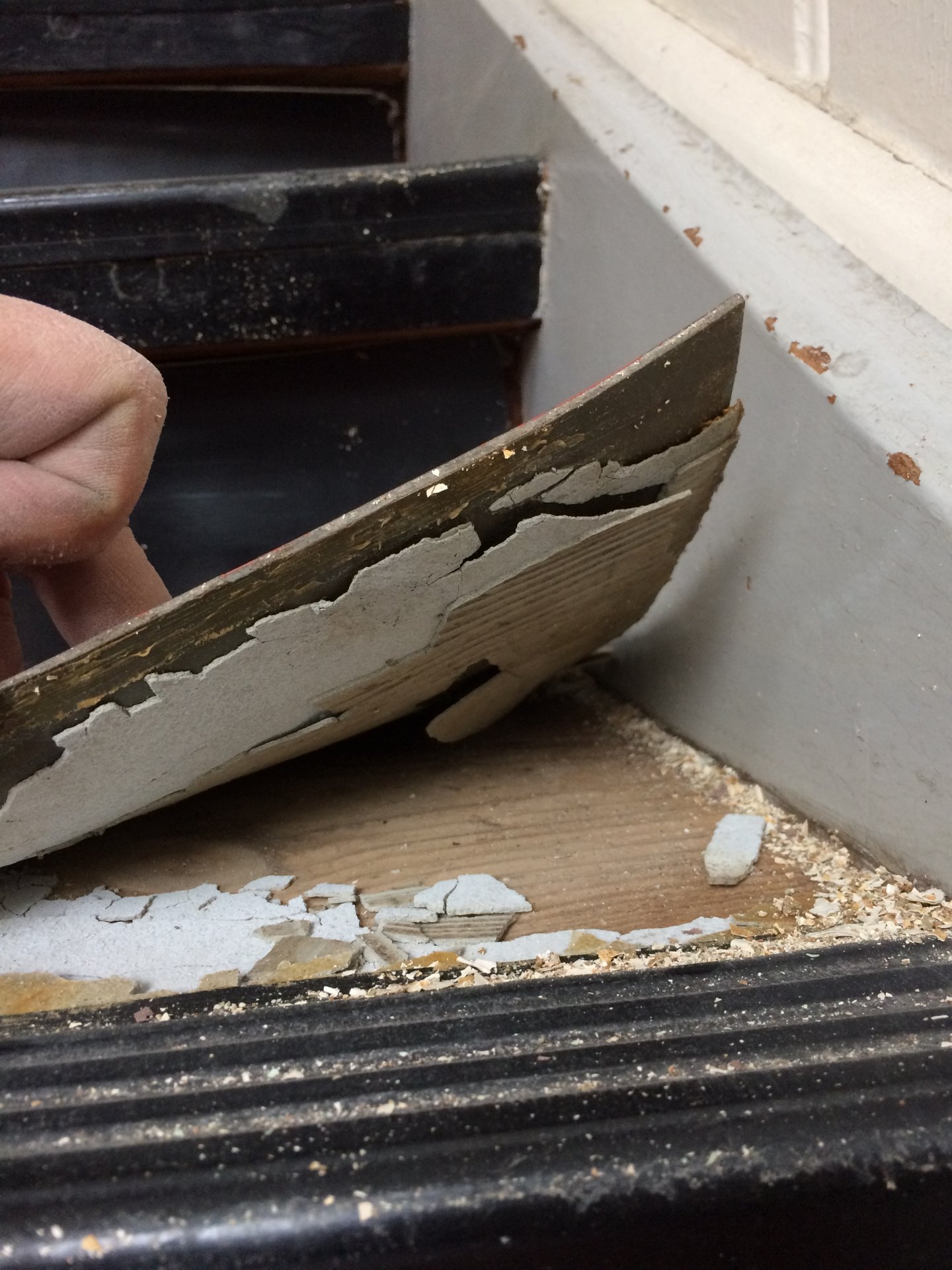

    Hallo Mark,
    meiner Einschätzung nach handelt es sich um eine Schicht PVC (evtl. auch Linoleum) und darunter ist eine Schicht aus Jutte Hanf oder Kokosfasern...Der Boden wurde auf die Treppe geklebt...
    Ein Typischer asbestbelasteter Cushion Vinyl Boden hat unter der PVC Schicht eine Art Pappe die aus leicht gebundenen Asbestfasern besteht.
    Den Bildern nach zu Urteilen würde ich das nicht vermuten. Es besteht aber die Möglichkeit das Asbest im Kleber enthalten ist.
    Mach eine Ecke schön feucht und schneide ein Stück mit einem Cutter raus (ca. 1cm x 1cm). Wichtig ist das alle Schichten enthalten sind also auch der Kleber!!!
    Alles Luftdicht eintüten an ein Asbestaanalyselabor schicken und für 70 Euro bekommst du eine REM Aufnahme und 100% Gewissheit...
