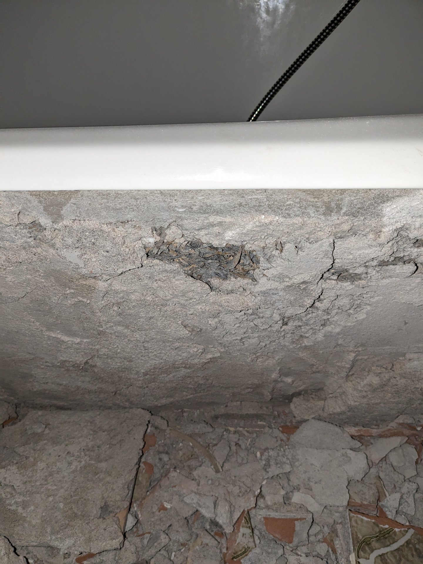

Diskutiere Asbest im Bad im Putz? im Baubiologie Forum im Bereich Rund um den Bau; Hallo zusammen, sieht das für Euch wie Asbest aus? Das Gebäude ist aus dem Jahr 74. Die Badewanne ist mit Sauerkrautplatten verkleidet. Darauf...

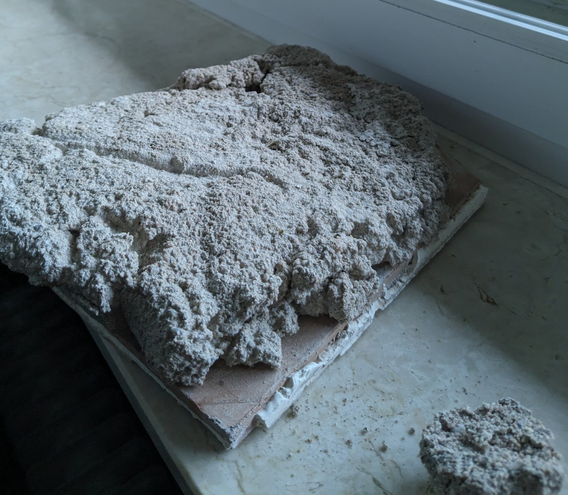

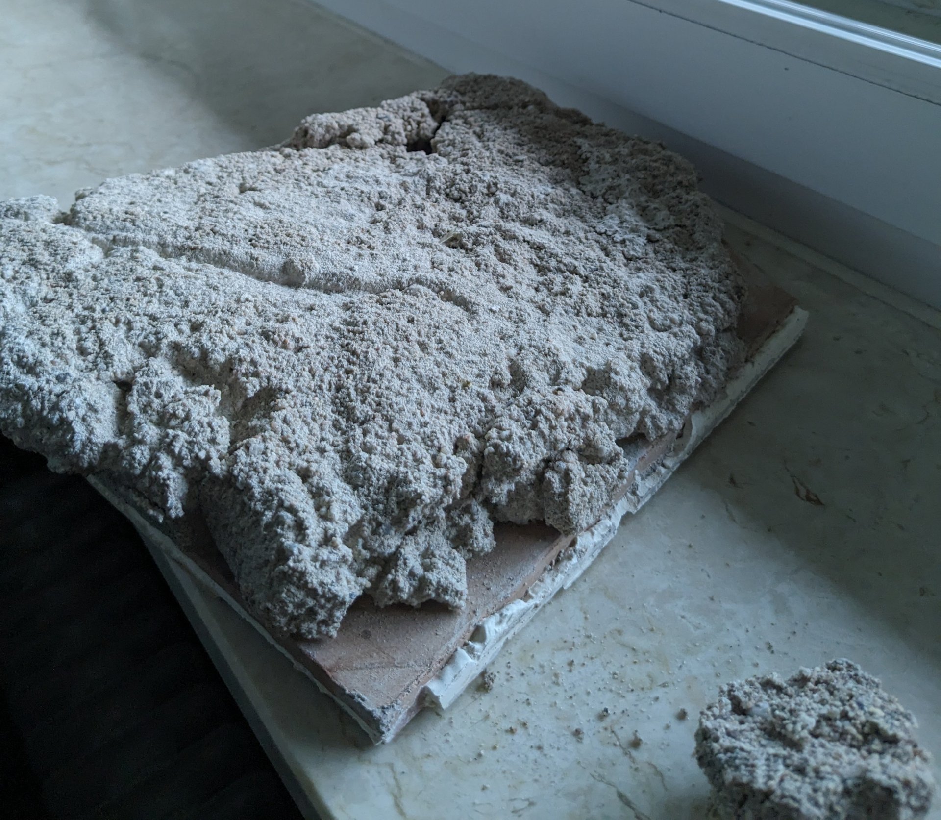

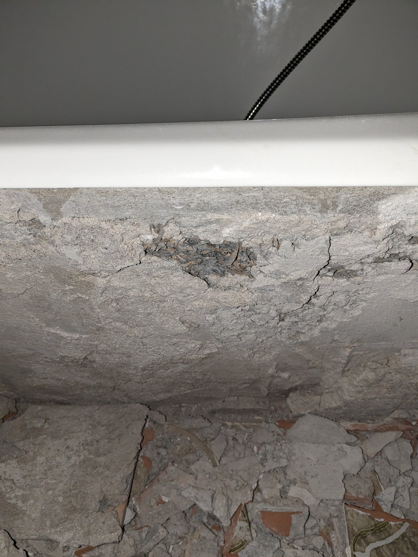

    sieht das für Euch wie Asbest aus? Das Gebäude ist aus dem Jahr 74. Die Badewanne ist mit Sauerkrautplatten verkleidet. Darauf Schein eine Art Putz zu sein der dick aufgetragen wurde. Darauf Fliesen.
    Das was man auf dem ersten Bild in dem 'Loch' sieht ist die Sauerkrautplatte.

    Damit da irgendjemand Asbest sehen könnte, müsstest du schon ein kleines bisschen näher ran zoomen. So ab 100.000facher Vergrößerung soll das wohl möglich sein.
    Im Fliesenkleber war das Zeug tatsächlich manchmal drin - Probe nehmen und analysieren lassen!

    Das sieht eher nach Dickbettverlegung auf Sauerkrautplatten aus, als nach Dünnbettverlegung mit Fliesenkleber. In Dickbett(Sand-Zement)mörteln ist Asbest eigentlich unwahrscheinlich, aber besser Probe nehmen.
