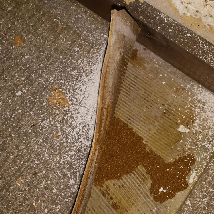

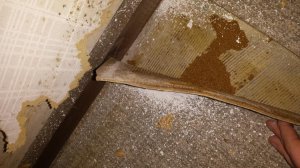

    Hallo zusammen. Im Zuge einer umfangreichen Renovierung ist in unserem Haus der alte Bodenbelag zu entfernen. Laut Bauplan handelt es sich um einen PVC Filz. Ich habe mich etwas mit dem Thema beschäftigt und erschrocken festgestellt, wieviel Asbest damals verbaut wurde, auch in Bodenbelägen. Kann jemand anhand der Fotos eine Meinung abgeben, ob es sich um cushion Vinyl handeln könnte oder ob das ein (nach meinen Recherchen) ungefährlicher PVC mit Jutefilz ist?
    Baujahr 1966, Bahnenwahre, Oberfläche meliert in verschiedenen Farben, kein Fliesenmuster, Oberfläche nicht erhaben.
    Danke!

    sieht wie ein PVCFilzbelag aus. Auch ich hatte sowas in meinem 67 Haus. Hab viel recherchiert! Sicher bin auch ich nicht.
    Aber nach meinen Informationen waren die filzbeschichteten Beläge ohne Asbest. Schwieriger wird in Deinem Fall, da
    er komplett verklebt zu sein scheint. Kleber können Asbest enthalten. Also Probe und ab ins Labor. Würde mich
    interessieren, was da rausgekommen ist.

    Es ist kein CV! Der wirkt eher wie Fliesenimitationen.
