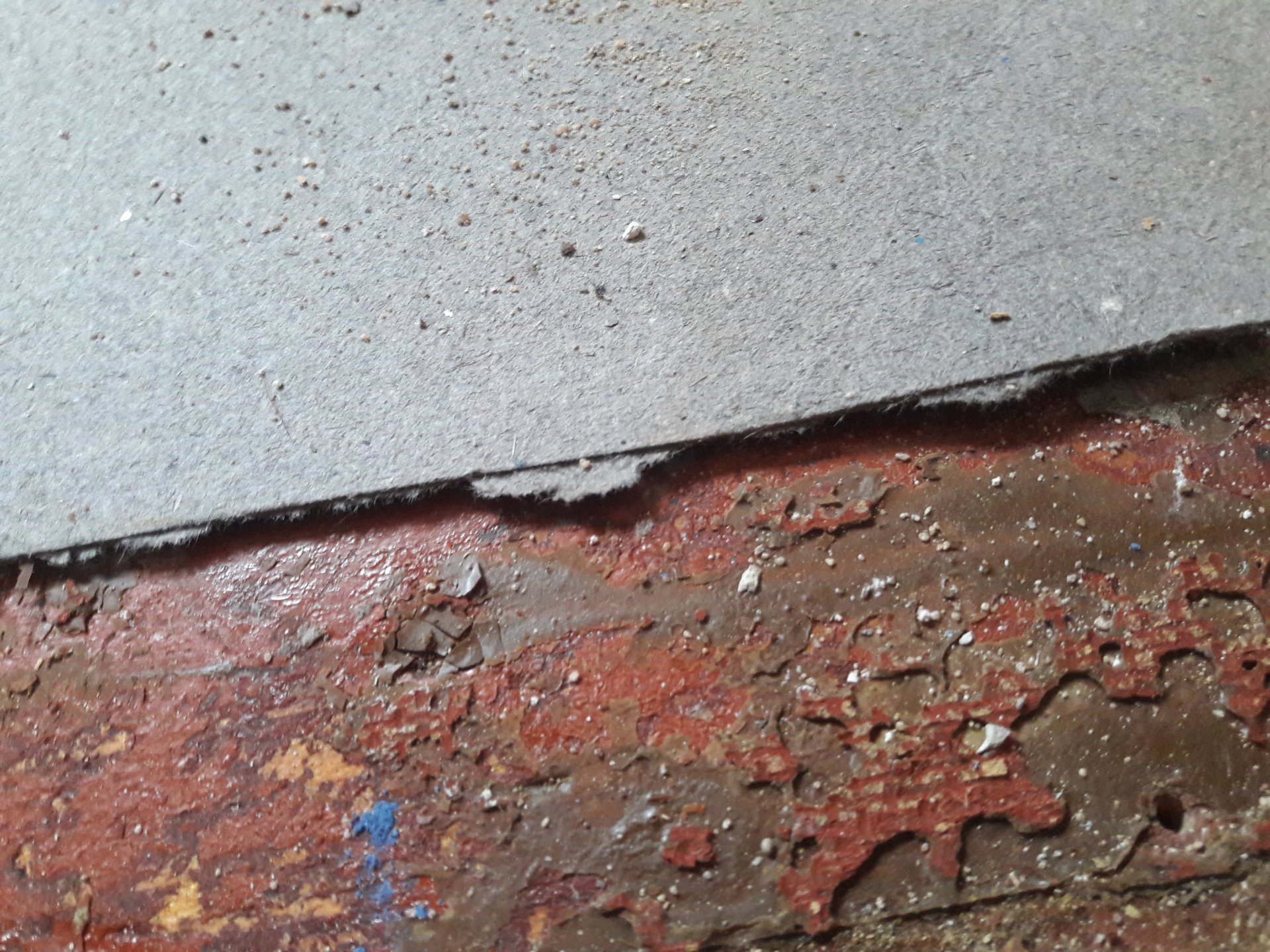

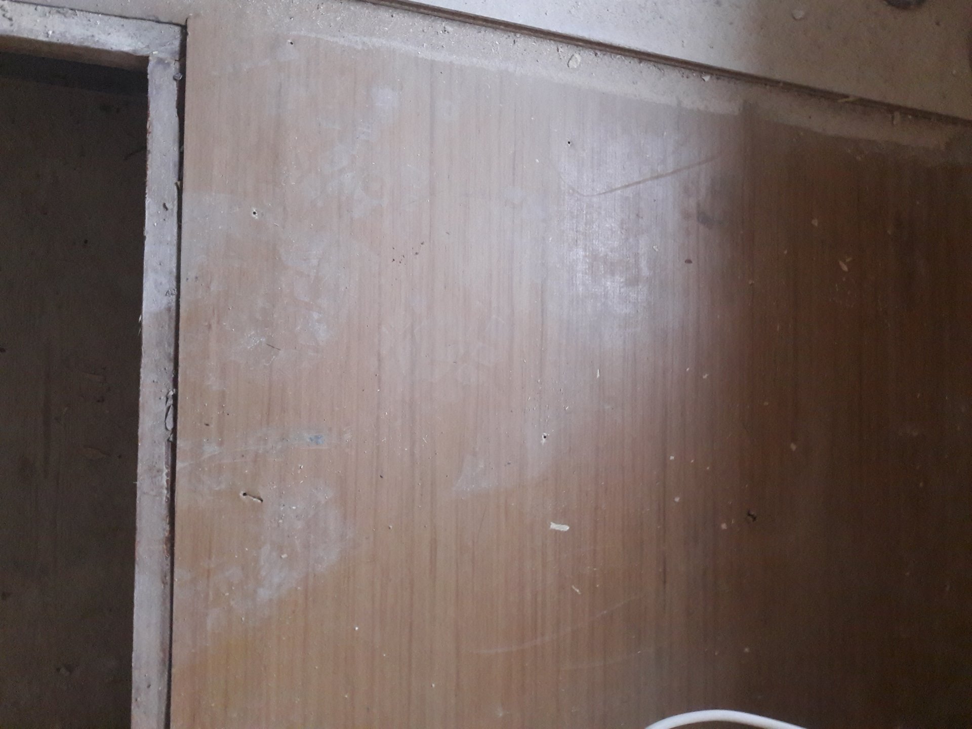

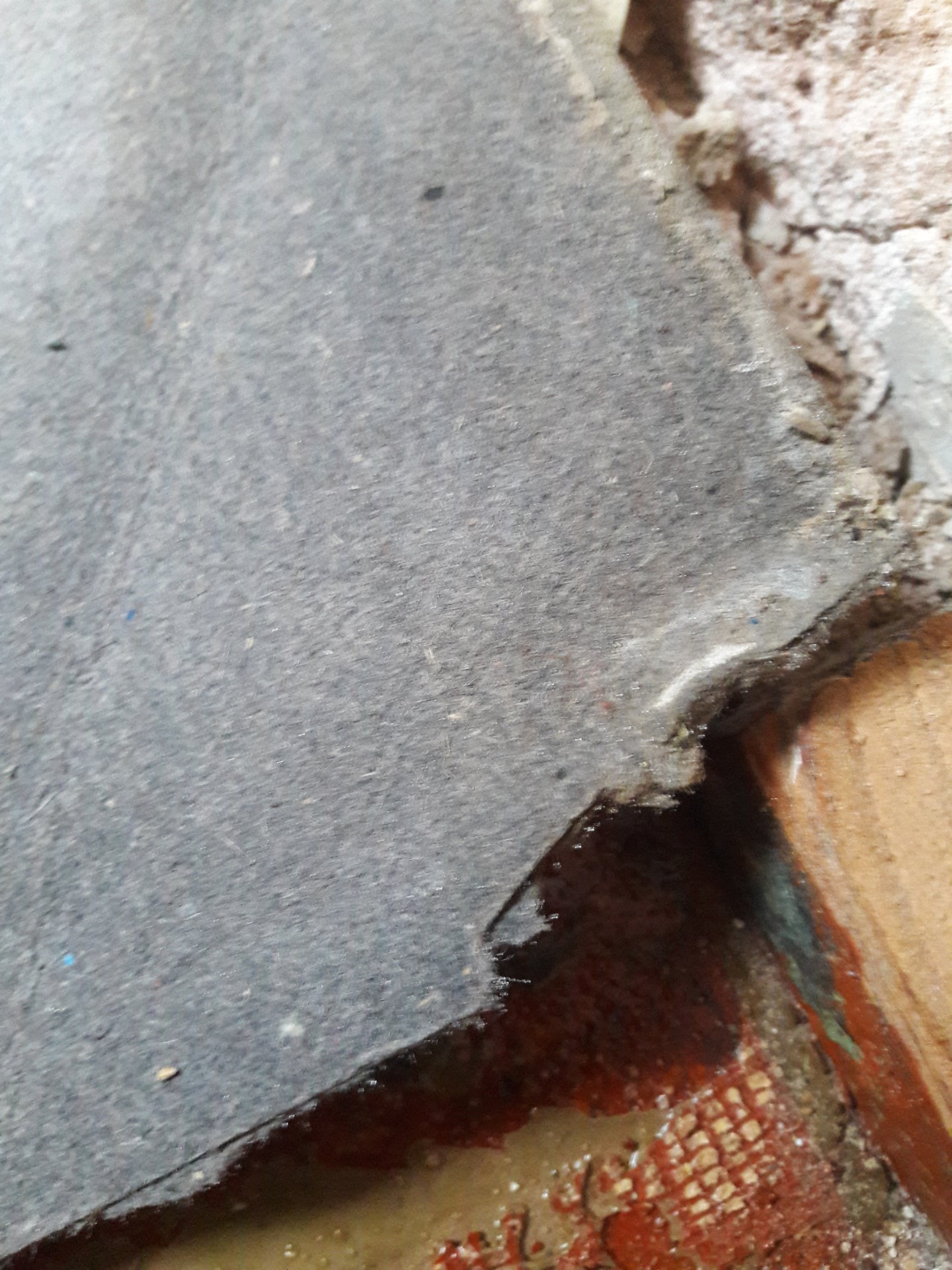

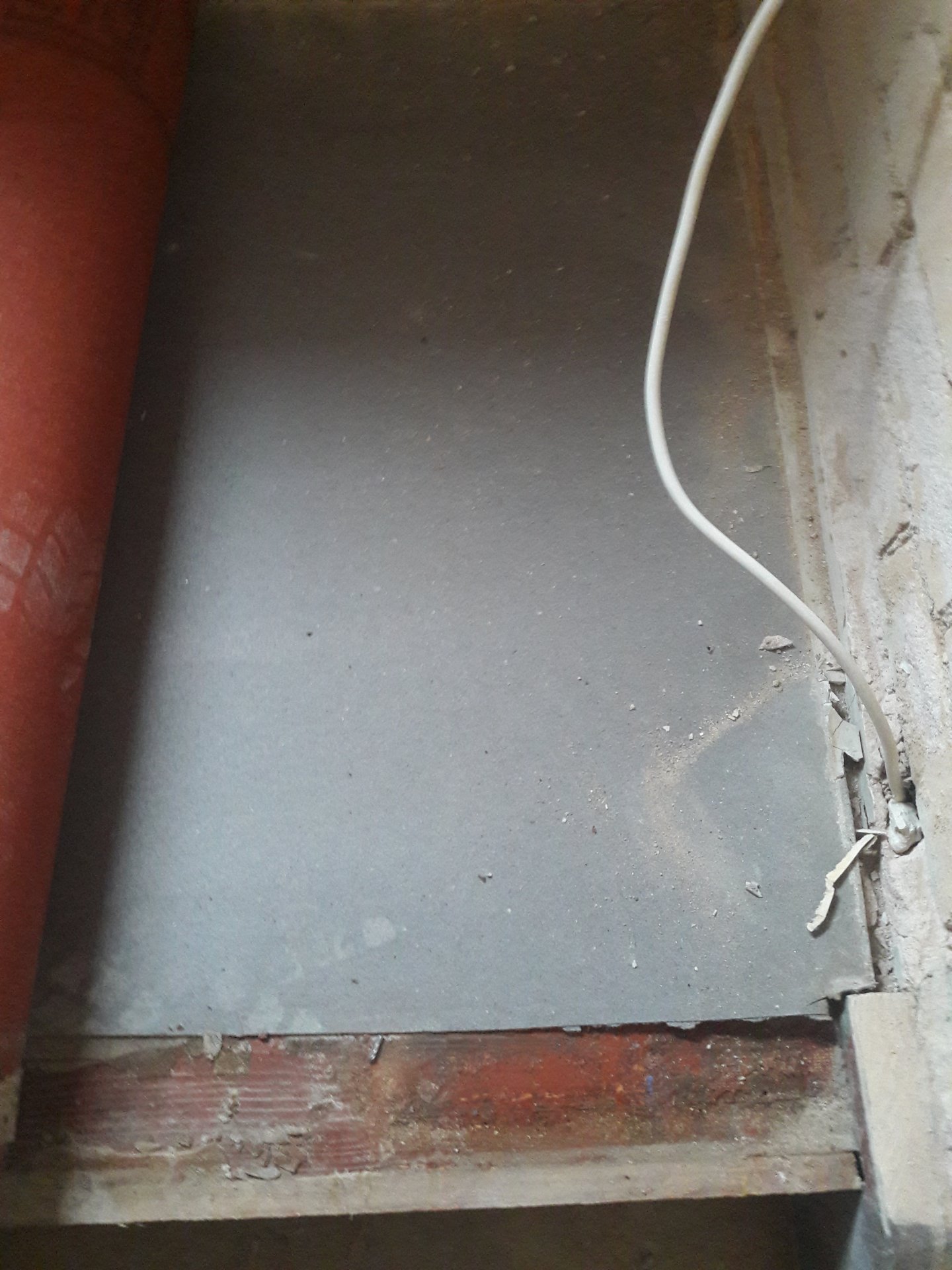

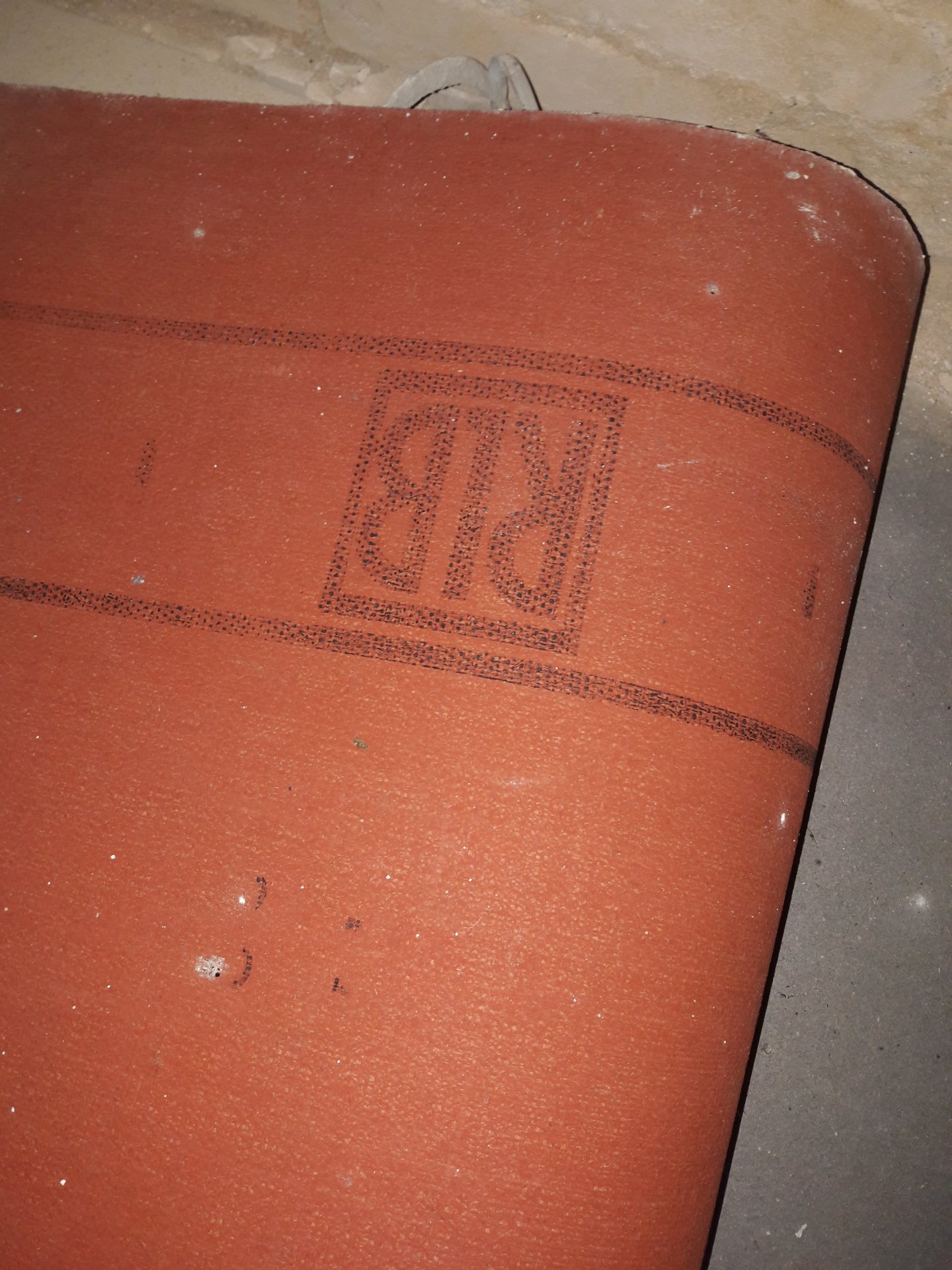

    Wir haben in unserem Altbau 1923 eine Spanplatte vom Boden entfernt, darunter kam ein lose verlegter PVC bzw. Linoleum zum Vorschein. Und da drunter lag dann, auch lose verlegt eine filzartige, faserige, graue Pappe. Kann diese auch Asbest enthalten? Vielen Dank für eure Meinungen.

    Die graue Pappe sieht für mich eher wie eine ganz normale Teppichunterlage aus. Die wurden einfach so in 1m breiten Bahnen ausgerollt, fertig.
    Das Linoleum würde ich einfach vorsichtig zusammenrellen und wegtragen. Kann mir nicht vorstellen, dass das Asbest enthält. Aber im Endeffekt würde nur eine Probe Gewissheit bringen.

    1923 gab's noch keinen breiten Einsatz von Asbest.

    Die Frage ist, ob der Teppich von 1923 ist. 100 jahre wäre schon verdammt viel. Denke der kam später mal neu drauf.

    Der Bodenbelag wurde wahrscheinlich 1973 verlegt, da wir dort auch Zeitungsfitzel von diesem Jahr gefunden haben.
    Keine Ahnung was es genau ist, aber es ist kein Asbest! Wir haben es testen lassen!
    Bin sehr erleichtert!
