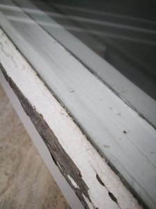

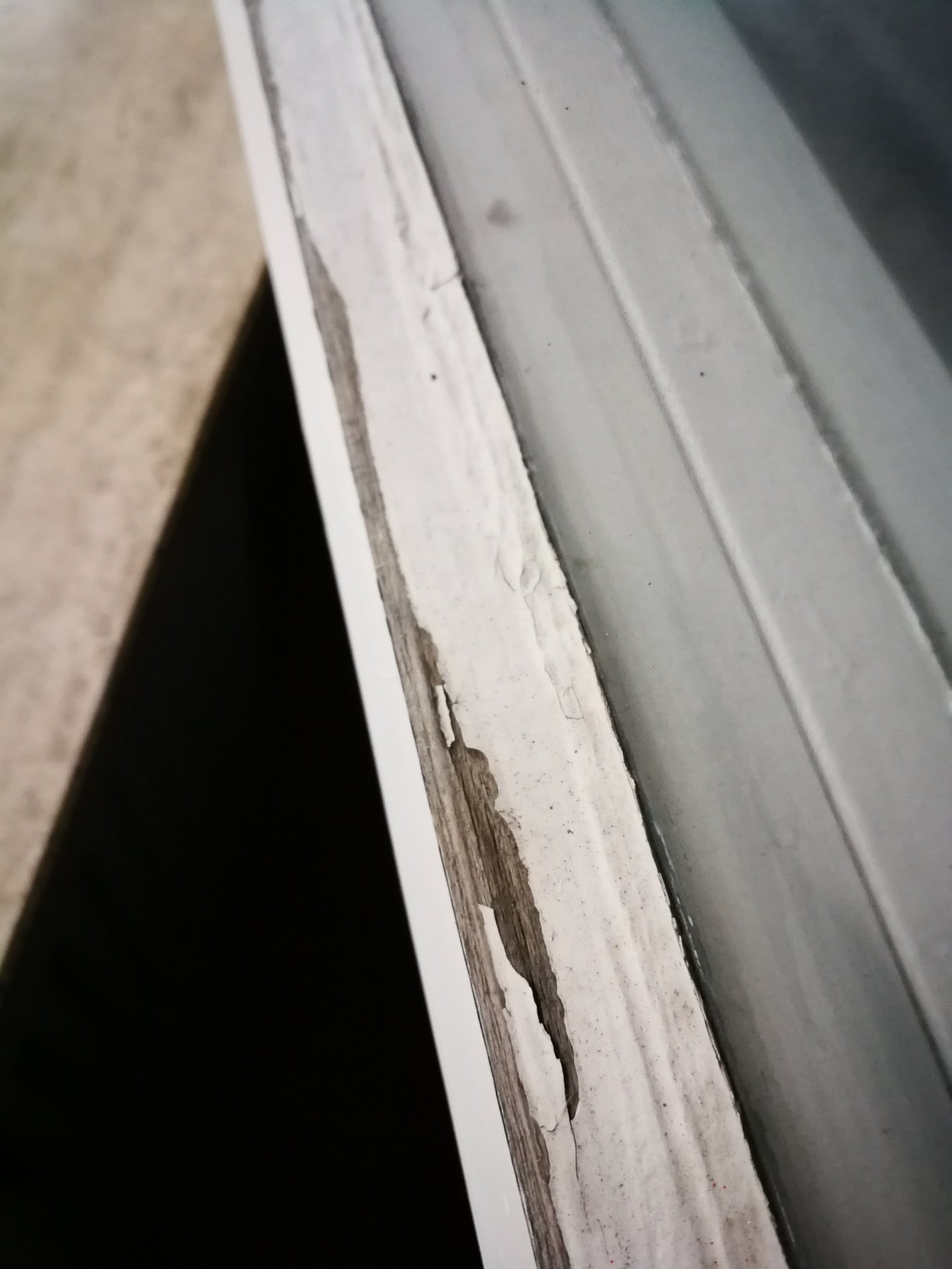

    Servus,
    ich wohne seit ca. 2 Jahren in einer Altbauwohnung, Baujahr so um die 60er Jahre. Nach einer Recherche über mögliche Vorkommnisse von Asbest in alten Häusern bin auch auf Fenster bzw. Fensterkitt gestoßen. Da unsere Fenster in einem relativ schlechten Zustand sind, ist mir etwas das Herz in die Hose gerutscht :/
    Im Internet findet man dazu verschiedene Meinungen. Was meint ihr? Könnte Asbest enthalten sein? Der graue Belag sieht schon etwas faserig aus. Bin leider kein Handwerker und habe von Materie auch nicht sonderlich Ahnung. Oder hilft hier nur eine Probe weiter?
    Gruß Matze

    Das ist ja noch nichtmal Fensterkitt.
    Wo wollen denn die ganzen Paranoiker noch überall Asbest sehen?
    Lauter Irre....

    @Fred Astair : Hmm, was ist es dann?
    Und jetzt stell Dir mal vor, die 0,5 cm des Fensterkittes sind einfach - ohne den TE zu fragen - in einer glatten Kante weggebrochen.
    Da sind ja MINDESTENS 10 Fasern (wenn überhaupt im Kitt vorhanden) nach aussen freigesetzt worden.
    Ich finde Du bist zu brutal, das ist doch eine menschliche Tragödie, es könnte ja eine der Fasern (wenn überhaupt vorhanden) UNGEFRAGT den Weg ins Innere des Gebäudes gefunden haben :bounce:.
    Schei.. doch auf Paracelsus, von wegen die Dosis macht das Gift.
    Eine Faser ist definitiv eine zuviel - man müsste diese dann bloss finden unter all dem Feinstaub, der natürlichen Ursprungs ist...

    Bis ca. 1990 war in einigen Leinölkitten ein wenig (<5%, meistens deutlich <1%) Asbest enthalten. Im normalen Gebrauch der Fenster stellt er keine Gefahr da, die Fasern sind stark gebunden, die paar wenigen welche abwittern sind zahlmässig unbedeutend und fallen an der Aussenseite der Fenster an wo sie abgespült oder weggeblasen werden.
    In dem gezeigten Fall scheint der Kitt noch zusätzlich überstrichen zu sein was ihn nochmals harmloser macht als er sowieso schon ist. Halte ich persönlich für völlig problemlos.
    P.S. Von welchem "grauen Belag" ist die Rede, das einzig ersichtliche graue Zeug ist verwittertes Holz.

    Der Zustand der Fenster an sich ist das Problem mit dem man sich beschäftigen sollte

    Mann, mann, mann - pul halt eine Probe raus und schick sie in ein entsprechendes Labor. Online-Asbestanalysen sind nicht sehr belastbar.

    Mach dir da keine Sorgen.
    Früher hat man auf Dachböden Asbesthaltige Platten verlegt und die mit der Kreissäge ohne Atemschutz zugeschnitten und die leben auch noch. Kritisch wirds erst, wenn man das Zeug täglich einatmet in größeren Mengen und dann dauerts auch noch Jahrzehnte bis es Krebs erzeugt.
    Fenster abschleifen und neu Streichen würde in deinem Fall aber nicht schaden. Die Holzfenster meiner Eltern sind jetzt 40 Jahre, wurden mittelmäßig gepflegt und sind ansonst noch Top. Kein Grund ständig über neues nachzudenken.

    Ich sehe nur vergammeltes Holz vom Wetterschenkel.
    Wo bleibt das Foto?

    Ich weiss nicht ob jemand hier vorhat tonnenweise Fensterkitt einzuatmen, sonst sehe ich wie gesagt hier eher ein Problem am Fenster selbst als an dem Kitt
