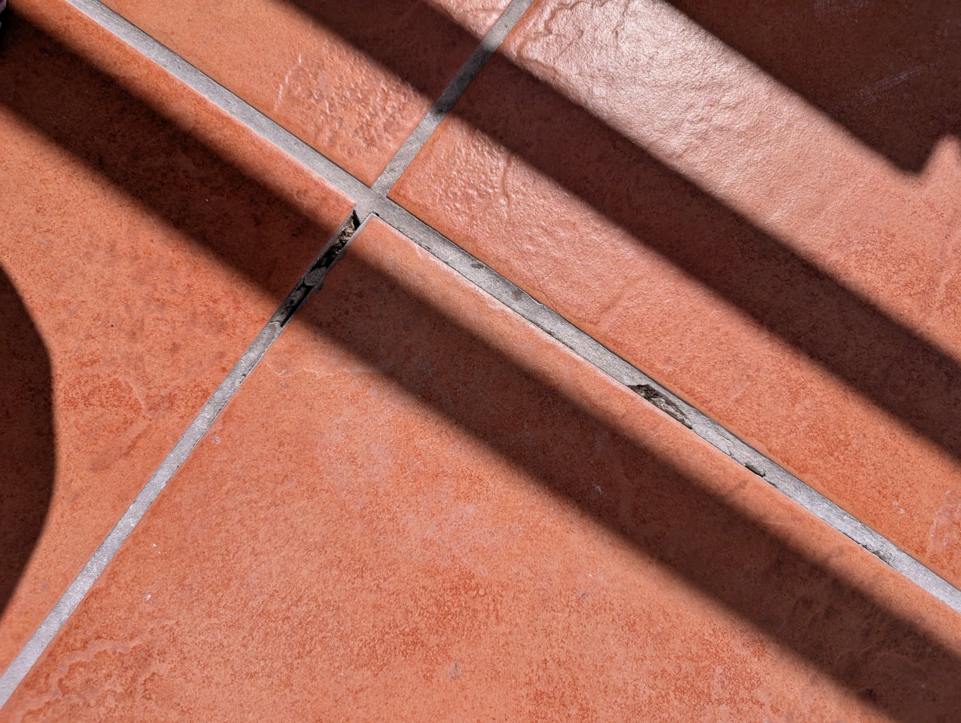

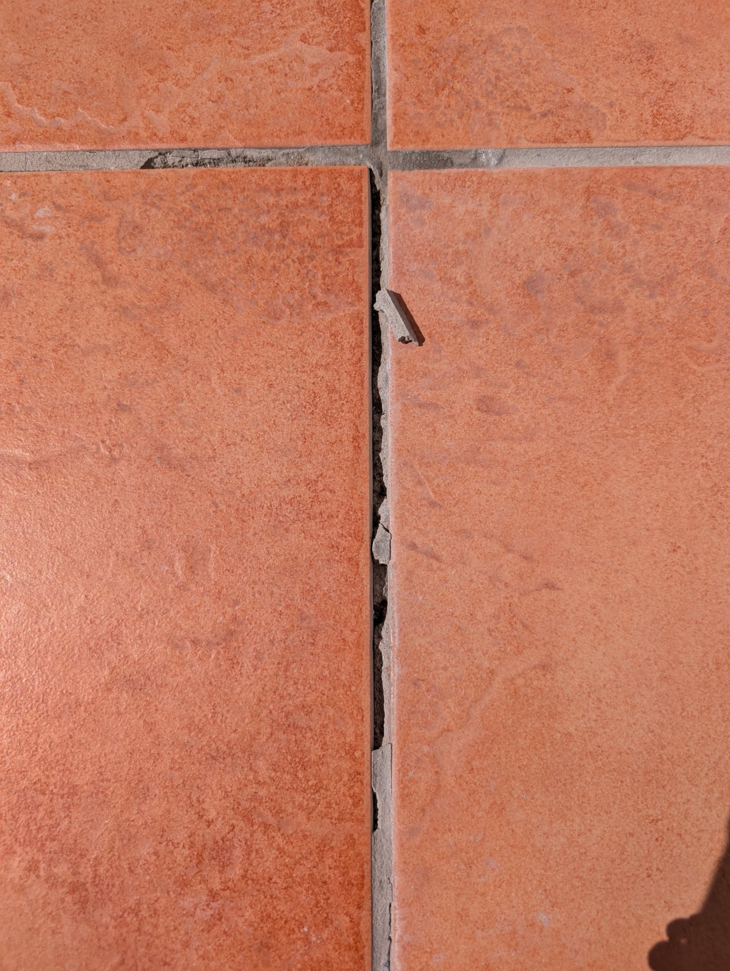

    ich habe heute das Balkon in unseren neuen Wohnung geputzt. Dabei ist mir ein Stk. Fugenmasse von der Fliesen kaputtgegangen. Der Bodenbelag wurde in der Wohnung nicht getauscht. Gibt es überhaupt Asbest in Fliesenfügen?
    Vielen Dank

    Ja, gab es vereinzelt. Von wann ist das Haus bzw. sind die Fliesen auf dem Balkon?
    Aber:
    - Du bist im Freien
    - Asbest ist unschädlich, sofern er gebunden ist (wie in der Fugenmasse)
    - Schmeiß das Stück weg und schleife nicht die Fugen, während Du mit der Nase direkt dabei bist und den Staub inhalierst
    Fazit: Tief durchatmen und entspannen

    Das Haus ist aus dem Jahr 1962. Ich habe heute staubgesaugt, und paar Stücke und feine Bröseln würden mitgesaugt wir sind mehrmals darüber gegangen und ich mache mir Angst dass wir die Bröseln überall in die Wohnung verteilt haben...

    Du atmest? Dann hast Du also vor allen Feinstäuben etc. Angst? Schon mal in der Nähe von Raucher gewesen? Dann musst Du auch Angst haben.
    Ernsthaft: Freue Dich auf ein sommerliches WE und vergiss das Fugenmaterial. Asbest hatte seinen Grund (Brandschutz) - aber einfach so teures Material in profanen Fliesenkleber ohne Mehrwert zu packen, ist schon unwahrscheinlich.
