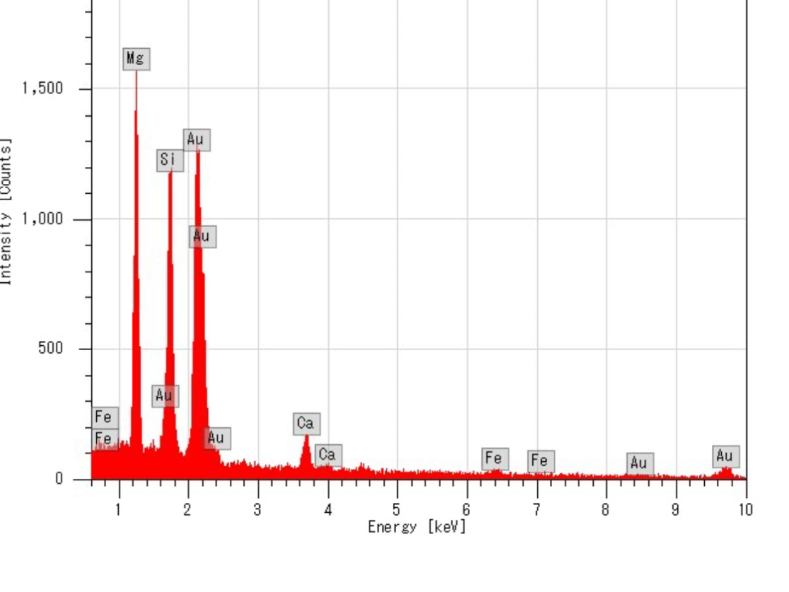

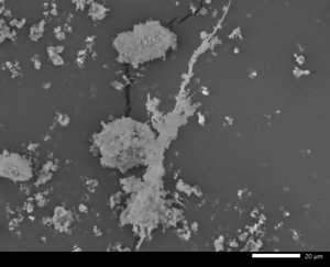

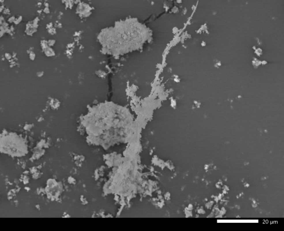

    Hallo ich habe in meinem leider bereits sarnierten Haus (Baujahr 1558) nachträglich eine Putzprobe vom Bad in ein Labor geschickt (Nachweisgrenze 0,1%). In der Probe wurde dann Asbest nachgewiesen (Spuren).
    Kann hier einer die beiden Bilder interpretieren? Meiner Meinung nach sind da ja wenn nur sehr geringe Mengen Asbest drin laut mikroskopischem Bild. Und wie hoch schätzt ihr das Risiko ein das bei Umbauten eines kompletten Hauses jetzt gesundheitliche Folgen zu erwarten sind (ich konnte leider keine weiteren Proben von zB Böden etc. einschicken)

    Was bitte bringt eine Laboruntersuchung, wenn es dazu keine ordentliche Auswertung gibt.
    Bei Luftuntersuchungen auf Schimmelsporen gibt es ein bewertbares Ergebnis z. B. in KBE/m³.
    Gibt es solche Aussagen bei Asbestproben nicht - z. B. Fasern pro Gramm der eingereichten Probe?

    Es geht mir grob um eine Einschatzung weil auf dem Foto sieht es so aus als wäre da nur eine Faser zu erkennen, wenn man es mit anderen Laborfotos vergleicht.
    Es wurde zeitweise eine Maske getragen. Es wurden sowohl arbeiten an den Wänden als auch sämtlichen Böden inklusive Estrich vorgenommen. Reicht es da kräftig zu lüften?

    Leider nein. Als Einschätzung von Spuren wurde ein Bereich von <= 5% Asbestanteil definiert.

    Warum macht ihr keine Untersuchung der Raumluft? Die Probe von Putz o.ä. bringt dir doch als einzige Erkentniss, dass ihr bei der nächsten Sanierung aufpassen müsst, wo ihr was von den Wänden klopft.
