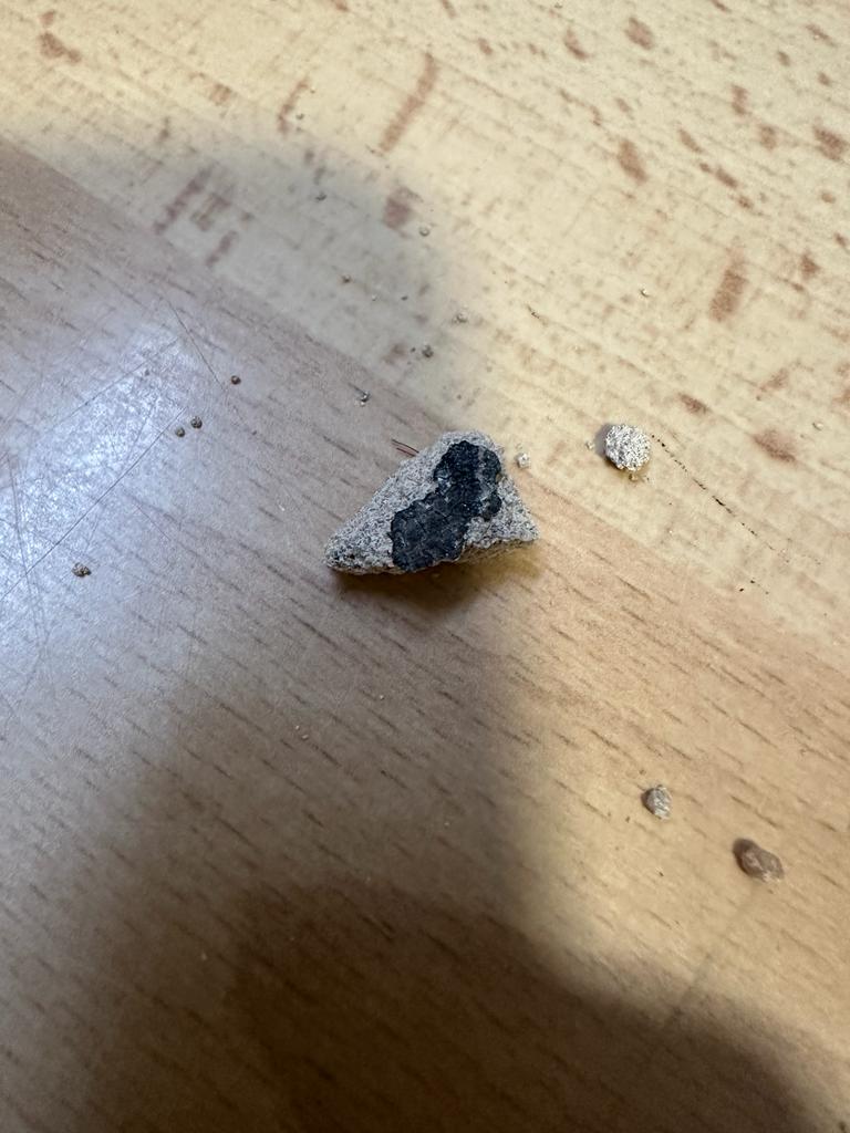

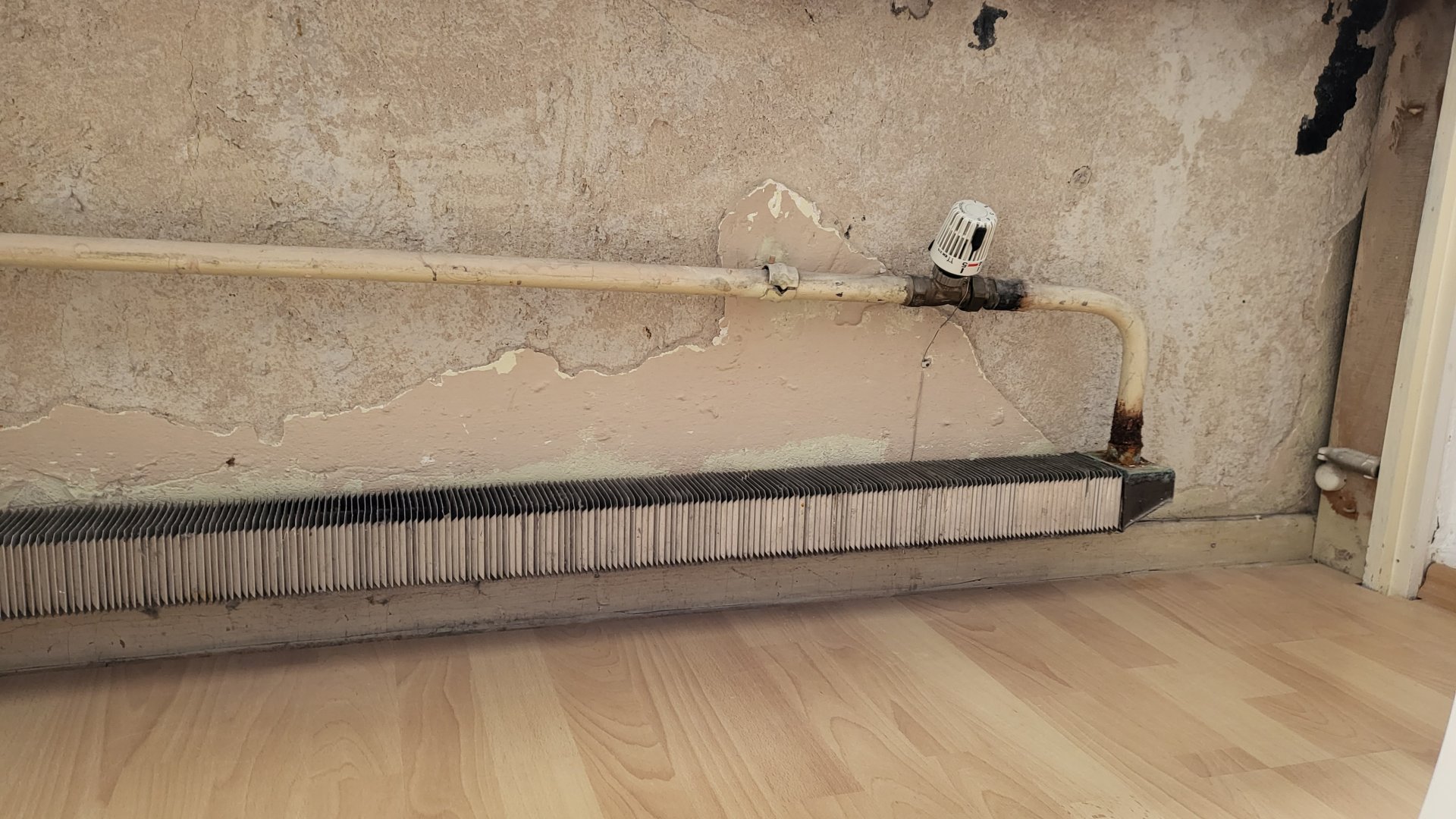

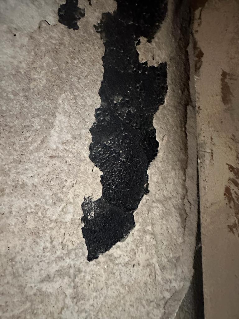

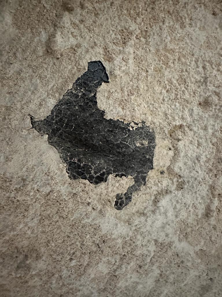

    Guten Morgen liebes Forum,

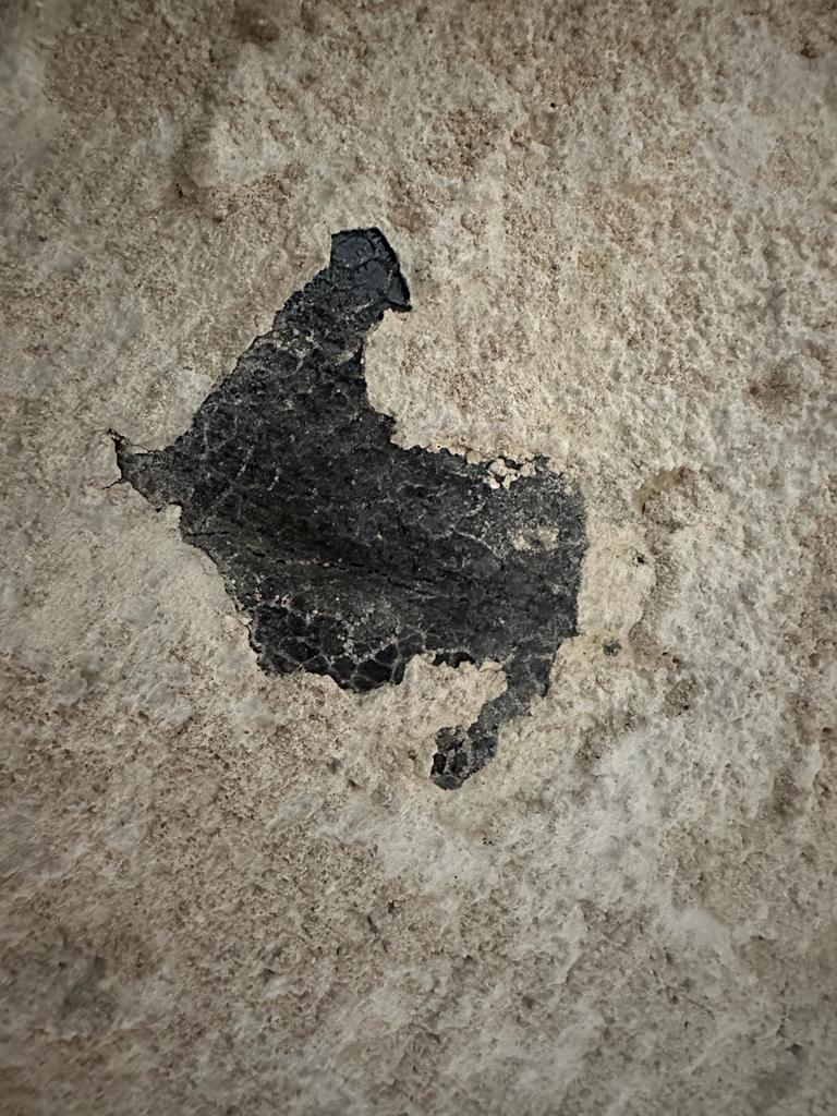

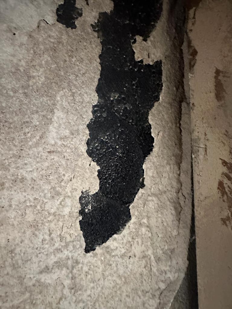

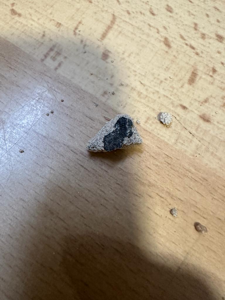

    wir lassen in unserem Haus aus dem 1954 demnächst die letzte alte Heizung tauschen. Beim abklopfen der ohnehin schon bröckeligen Wand kam hinter dem Putz eine schwarze Schicht zum Vorschein.
    Ist das ein Bitumenanstrich möglicherweise mit Asbest oder ist das eher ein Untergrund / Haftgrund für den Putz?
    EIne andere Frage wie alt ist überhaupt diese Heizung?

    Ob es da Asbestbelastung gibt kann nur eine Laboruntersuchung klären.
    Wenn Du mich fragst, dann ist der Unterflurkonvektor (der eigentlich für eine andere Einbausituation gedacht ist) da "später" angebracht worden. Das sieht in Verbindung mit dem Bitumen so aus, als habe es da mal massive Probleme mit Feuchtigkeit gegeben und als habe man dann Bitumen auf die Wand geschmiert und dann einen Unterflurkonvektor davor gebastelt... Meine Vemutung...
