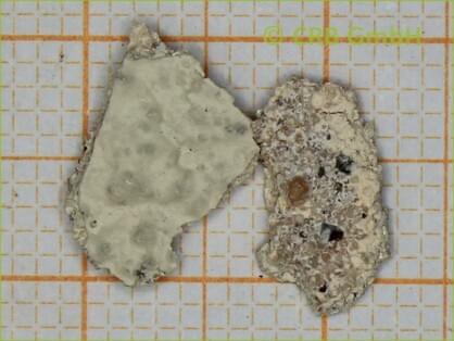

    Hallo zusammen, wir sind Laien und für die Experten klingt die frage sicher albern :bierchen:
    Wir sind auf das Thema Asbest gestoßen und wir leben in einem 1960er Bau, wie wir darauf kamen wissen wir durch die Panik schon gar nicht mehr :yikes
    Wir haben einen Kellerraum mit blankem Putz, der Raum wird als Lager für Lebensmittel genutzt und in der Regel täglich betreten. Der Putz hat eine grünlich gelbe Farbe und das haben wir gegoogelt. Sofort kamen wir auf ein Beispielbild für Asbestputz von einem Labor, das positiv getestet ist. Das Bild anbei im Anhang.
    Panik... dass unsere Kellerwände genau so aussehen, bis auf die dunkelgrünen Stellen, die fehlen bei uns - Sogar die Steinchen in dem Stück sind gleich. Noch schlimmer... der Putz kämpft allmählich mit der Zeit und zerbröckelt an vielen Stellen. Wir hatten oft kleine Stückchen auf dem Boden die wir natürlich weggesaugt haben - Denkt man sich nichts bei, nun der Schock...
    Können wir davon ausgehen das unser Putz asbesthaltig ist, und wie hoch ist das durch die ständig freigesetzten und eingesaugten Stücken? Haben wir durch das einsaugen unseren Staubsauger zu einer Asbestschleuder gemacht und den Mist durch die ganze Bude geblasen? Ärgerlich wäre es das Teil wegzuwerfen, bei über 1.000€ Kaufpreis... unsere Kids sind natürlich auch mal damit durch das Haus marschiert - Wir machen uns Sorgen die größer nicht sein könnten... Wenn wir mit dem Teil die Bude kontaminiert haben, braucht es laut Quellen wohl neue Möbel und jedes Stück mit Textiler Oberfläche muss raus... Die Kleidung die wir im Keller trugen wurde natürlich mal gewaschen, laut Internetquellen bleiben die Fasern für immer in der Maschine und kontaminieren jede Ladung, sie werden in der Maschine oder im Trockner sogar schön Lungengerecht zubereitet... neue Kleidung und Maschinen?
    Wenn das Asbest ist, wie groß ist das Gesundheitsrisiko? Im Internet findet sich ein offizielles Papier der Stadt Aachen, dass man selbst in Asbestputz problemlos Bohren könnte, was natürlich beruhigt da das im Keller auch passierte, als wir die Regale anbrachten, eine Kabeldurchführung ca. 5cm Durchmesser bohrten wir dort auch. Im Internet findet man aber auch viele andere Quellen die behaupten, Finger weg!
    Ich rechne nun schon mit 20.000€ um alles zu ersetzen...

    lass eine Laboruntersuchung machen und schmeiss deine Panik in den Mülleimer

    Wenn wir davon ausgehen dass es Asbest ist, wie ist das Risiko? Hat jemand eine Einschätzung? Sind wir dem Asbest Tode geweiht oder was sagst du zu dem Dokument der Stadt Aachen? Etwas mehr Inhalt und Bezug wäre super :28:

    Genau kann Dir das niemand sagen. Aber allgemein bedarf es ein hoher und lang andauernder Exposition durch mikroskopisch kleine Asbestfaser. Brocken könntest Du auch essen und es würde nichts passieren (zumindest nichts durch Asbest, ob Dein Magen den Brocken an sich verträgt, ist ein anderes Thema).
    Asbestote durch Einwirkungen im Haushalt werden - wenn ich die Statistiken richtig im Kopf habe - gar nicht aufgeführt.
    ICH würde tief durchatmen, da das Risiko an sich extrem gering. Lass testen, wirbel keinen Staub mehr auf, überleg Dir, ob Du den Abstellraum wirklich täglich brauchst und handel nach der Rückmeldung zum Test.
    P.S. Ja, auch Menschen sterben einfach so durch Blitzschlag, runterfallende Kokosnüsse oder sonstige außerordentliche Ereignisse. Vielleicht bist Du auch der Eine von 100.000.000 Menschen, der auf genau die eine Asbestfaser reagiert. Aber per se ist das Risiko extrem gering. Wahrscheinlich stirbt irgendjemand aus Deiner Familie durch einen Haushaltsunfall - der ist greifbar näher als der Asbesttod. Ich hoffe, Du verstehst die Vergleiche.
