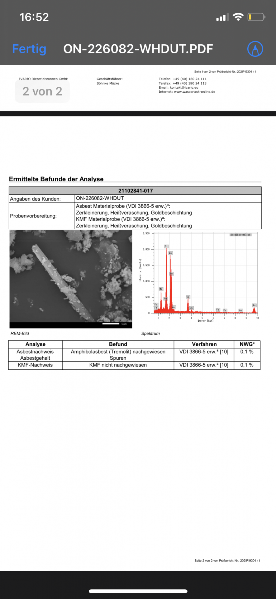

    Vielen Dank
    Besteht eigtl Gefahr wenn die Wand so offen ist und Asbest drin sein sollte das es sich weiter lösst oder nur wenn nochmals gearbeitet wird daran
    Vielen dank

    Bin ich blind, aber ich sehe die Konzentration nicht. Die 0.1% aus der Tabelle sind ja nur die Nachweisgrenze.

    Da steht Spuren von Asbest
    Was heißt es das die offene Wand gefährlich ist oder nur wenn sie weiter dran gearbeitet wird

    Das heißt, in welcher Menge ist Asbest vorhanden? Und ist diese Menge gefährlich? Was sagt das Labor?

    Erfahrungsgemäß werden die sich rausreden und sagen:
    "Wir haben ja nur ein paar Putzkrümel von ihnen bekommen und können daraus weder eine Aussage treffen wie stark der Putz insgesamt mit Asbest durchsetzt ist und eine Aussage zur Raumluftbelastung mit Asbest können wir daraus schon gar nicht ableiten."
    Positiv-Ergebnisse solcher Materialproben sind immer Mist, weil der Laie die gar nicht interpretieren kann.

    Also ich würde klar das Labor fragen, welchen Anteil sie "schätzen". Danach jmd. fragen, der sich mit Asbest auskennt, was die Gefährlichkeit anbelangt.
    Das Bild ist etwas schwer zu lesen. Ich bin kein Asbest Experte, aber ich kenne mich beruflich mit Analytik aus. Zu sehen ist einmal ein REM Bild, hier ist eine Faser zu sehen. Daneben sieht man eine EDX Analyse. Was ich mich gerade frage ist, wie man daraus die Art des Asbestes nachweisen kann. Denn durch EDX kann man alleinig die enthaltenen Elemente (oberhalb von C) rausfinden, nicht aber die Verbindung, dafür braucht man ein XRD. Des Weiteren sieht es so aus, als wenn die Probe zunächst mit Gold besputtert/bedampft (fürs REM) wurde. Man kann aus einem EDX die Massenanteile ermitteln, aber das ist nach der Gold Bedampfung schwierig. Ergo: mir erschließt sich überhaupt nicht, warum ein EDX gemacht wurde. Das hat für mich hier keine Aussagekraft - welche Elemente drinnen sind wusste man im Zweifel schon vorher. Ich habe hgierzu beim Überfliegen der VDI 366-5 nichts finden können. Aber sie wird wohl durchaus kritisch gesehen. Was mit bei der abgebildeten Analyse auffällt: der Bildausschnittt ist dehr klein, es wird nur eine Faser von ca. 5µm gezeigt. Hierzu eine Ergänzung eines Analyse Labors:
    https://www.crb-gmbh.com/pdf/allgemeine-informationen/VDI-3866-Blatt-5-2017-06-anmerkungen.pdf
    Ich schließe mich hier klar BaUT an: SO ist die Analyse Mist. Eine Empfehlung: muss man handeln bzw. nicht würde ich mir hier schon wünschen

    Die Raumluftbelastung ist am Ende entscheidend. Asbest in Spachtelmassen (was zunächst einmal völlig unbedenklich ist) wurde bis zur Mitte der 90er Jahre noch verwendet. Solange nicht dran gearbeitet wird, ist es harmlos. Schleift man dran rum, ist es ein ganz anderes Thema.
    Somit ist die reine Feststellung, "Da ist Asbest drin", völlig sinnfrei und hilft nicht weiter

    Sie haben das ja bearbeitet. Es gibt aber schon einen Unterschied ob du das grob abreißt oder fein sauber runterschleifst. Da liegen Welten zwischen der Asbestfreisetzung.
    Ich finde das Ergebnis aber äußerst dünn: "Enthält Spuren". Was soll man damit anfangen?
    Dann kann von unbelastet und beim früheren Aufbau der Wand ist mal von außerhalb ne Faser dran kleben geblieben bis hin,das ist grundsätzlich belastetes Grundmaterial, alles sein. Absolutes Nullergebnis und macht im Endeffekt nur alle verrückt. Wenn ich jetzt mit nem Wischtuch großflächig meine Wohnung wische und das Tuch dann untersuchen lasse, wird man mir mit Sicherheit sone Faser wie auf dem Bild zeigen können. Alles andere würde mich überraschen. Ist deshalb meine Wohnung eine Asbesthölle, mit Sicherheit nicht.
    Da Asbest ein natürliches Gestein ist, noch dazu großflächig als Wellastebstplatten auf Hausdächern zu finden ist, gibt es wahrscheinlich kaum einen Ort auf der Welt wo nicht doch ein paar Fasern /m³ Luft rumfliegen.
