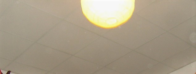

    Hallo alle zusammen,
    ich habe mich hier angemeldet, da wir (abgesehen vom vielen Recherchieren) totale Laien auf dem Gebiet sind und vielleicht auch ein weiterer Fall von "Asbesthysterie", trotzdem hier mein/unser Problem:
    Wir haben in unserer aktuellen Mietwohnung eventuell ein Asbestproblem, was uns total verzweifeln lässt, vor allem da erst im November unser Sohn geboren ist. Diesbezüglich werde ich zwecks Übersichtlichkeit noch einen eigenen Thread eröffnen, wenn das OK ist. Ich würde aber zuerst noch gerne eine andere Frage stellen, da ich durch das Recherchieren über Asbest noch auf was anderes gestoßen bin:

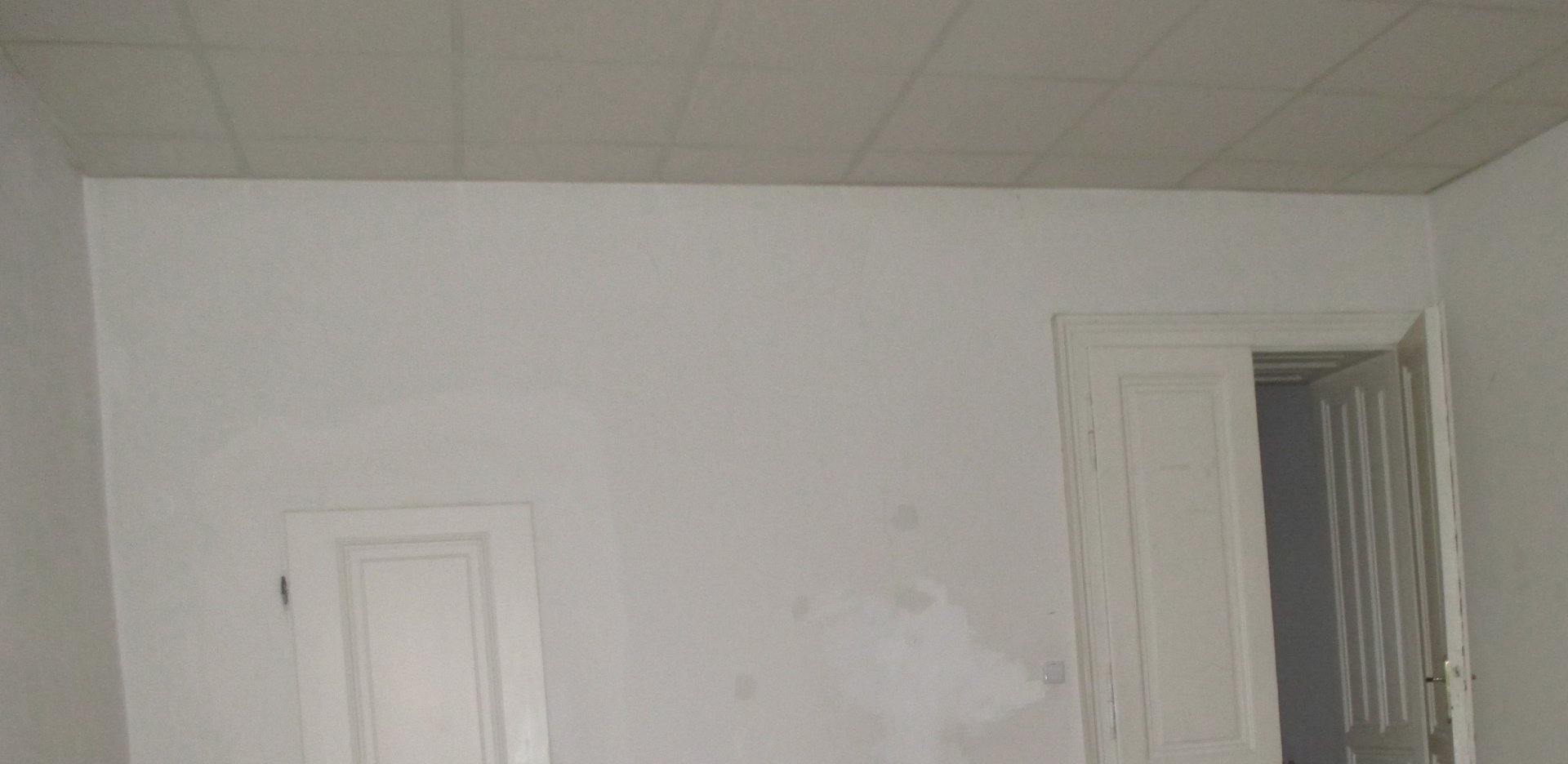

    In habe davor jahrelang in einer Altbauwohnung (Österreich) gelebt (noch ziemlich jung und gedankenlos bezüglich dem eher schlechten Zustand der Mietwohnung). Mein Schlaf/Wohn- Zimmer hatte eine ich glaube es heißt abgehängte Rasterdecke, ich glaube sie war ziemlich alt. Es ist natürlich jetzt eh schon zu spät für eine Materialprobe, aber könnte es sich überhaupt um asbesthaltige Platten gehandelt haben (Leichtbau-/Promabest-Platten?) ? Rein vom Typ her, also wonach die Decke ausschaut?
    Ich habe widersprüchliches dazu gelesen (Es gibt keine abgehängten asbesthaltigen Decken vs. eben schon existierende asbesthaltige Akustikdecken). Ich habe noch ein paar Fotos gefunden, Qualität ist leider schlecht. Es befand sich beim Lichtkabel mitten in dieser Decke auch ein unförmiges Loch ca 15 cm Durchmesser Durchmesser, es sah eher provisorisch/gebrochen aus, vom Loch habe ich leider kein Foto.
    Falls es sich um Platten mit leicht gebundenem Asbest handelte, ist mein gesundheitliches Risiko extrem groß durch zb. eine konstante Faserabgabe über 3 Jahre, vor allem an der offenen Stelle des Lochs? Mechanisch berührt habe ich die Decke dort nur einmal beim Befestigen der Lichtfassung. Aber die Wohnung war windig und immer wieder Vibrationen durch laute Musik des Nachbarn und einer Baustelle in der Nähe ausgesetzt..
    Wie schaut es mit der Faserbelastung durch die nach dem Auszug weiterverwendeten Möbeln, Couch, Kleidung für die Jahre und Wohnungen danach aus?
    Bin für jede Einschätzung sehr dankbar!

    das sind Mineralfaserplatten, wie sie in jedem Supermarkt und den meisten Büros seit zig Jahren
    verbaut werden, die enthielten m.W. nie irgendwelche Asbestfasern.

    Ok, vielen vielen Dank für deine Einschätzung! Was ich mich noch erinnern kann, als ich die Platten damals das eine Mal berührt habe (Fassung befestigen), fühlten sie sich sehr leicht an, also als ließen sie sich sehr leicht heben. Passt das geringe Gewicht auch zur Einschätzung der Mineralfaserplatten?

    Wie Alex sagt, die Platten werden so heutzutage immernoch Massenweise verbaut, weil es nahezu die günstigste Deckenlösung ist ( bekannteste hersteller dürfte wohl OWA sein). Schön ist was anderes. Von wann ist denn die Decke? Das würde dir absolute Gewissheit geben. In Österreich wurde 1990 Asbest generell verboten. Davor schon viele einzelne Produkte.

    jawohl, pro Platte weniger als 1 Kilo
