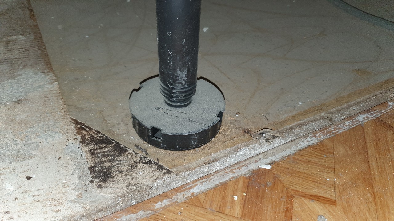

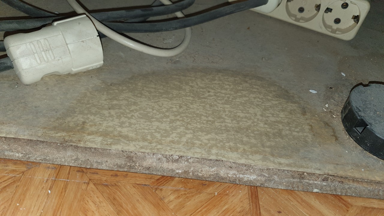

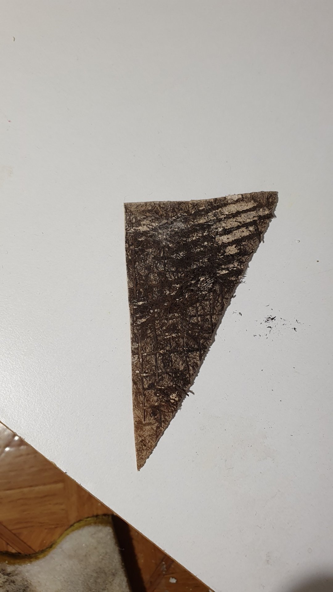

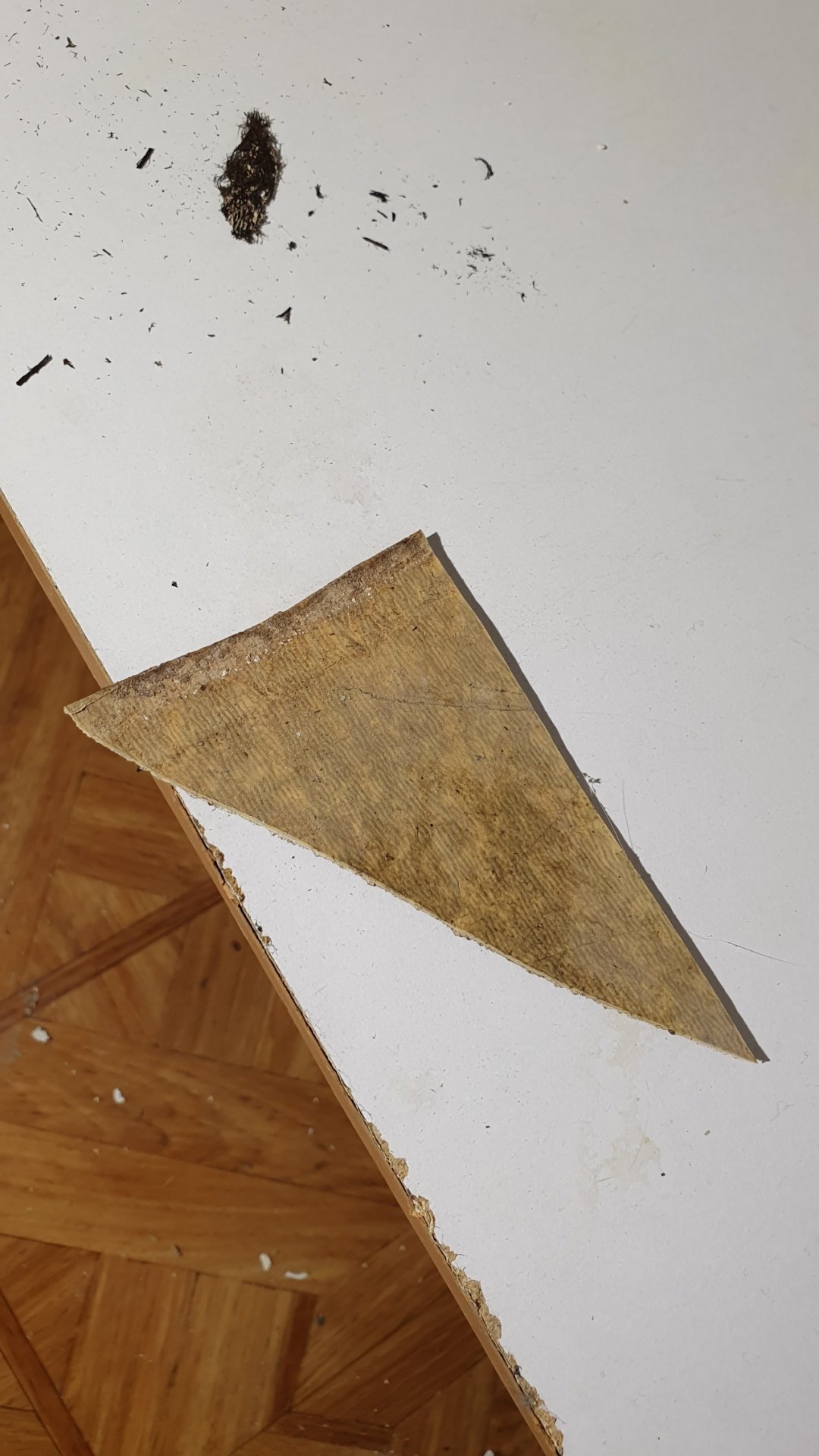

    Erstmal "Hallo" an das Forum. Ich bin neu hier und habe mich angemeldet, weil ich gerade selbst meine Wohnung aus dem Baujahr 1974 renoviere.
    In der Küche habe ich unter einem halbwegs moderneren Linoleum auch etwa 2m² eines alten Bodens gefunden. Meiner Meinung nach sieht er sehr verdächtig nach Asbest aus. Allerdings würde ich gerne die Meinung von erfahrenen Kennern dieser Materie hören.
    Das Baujahr ist 1974.
    Vielen Dank

    Probe nehmen,einschicken,abwarten !!

    Und wenn du dann weißt das es Asbest ist, was machst du dann, es selber raus spitzen mit Freisetzung der Fasern?
    Wenn man so etwas "ruhen" lässt, ist es eventuell ungefährlicher als die "Sanierung".

    Da sollte man wirklich eine Probe nehmen und ins Labor schicken. Eine Sanierung sollte am besten eine Fachfirma übernehmen, die über spezielle Schutzausrüstungen und technische Ausstattung verfügt, damit sich die Fasern nicht weiter verteilen.

    Das machst du als Mieter, Eigentümer oder Haushandwerker?
    Bevor du da was anfasst slltest du den Rat von @Berndt folgen!

    Ja, erstmal arbeiten einstellen, Probe einschicken und auf Ergebnis warten.
    Panik oder Todesangst bekommen muss man deshalb aber auf keinen Fall !
