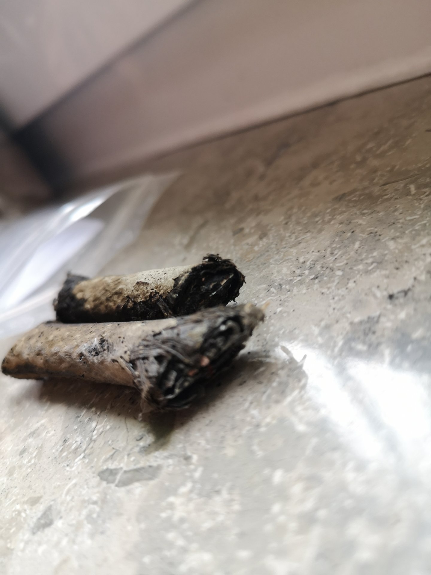

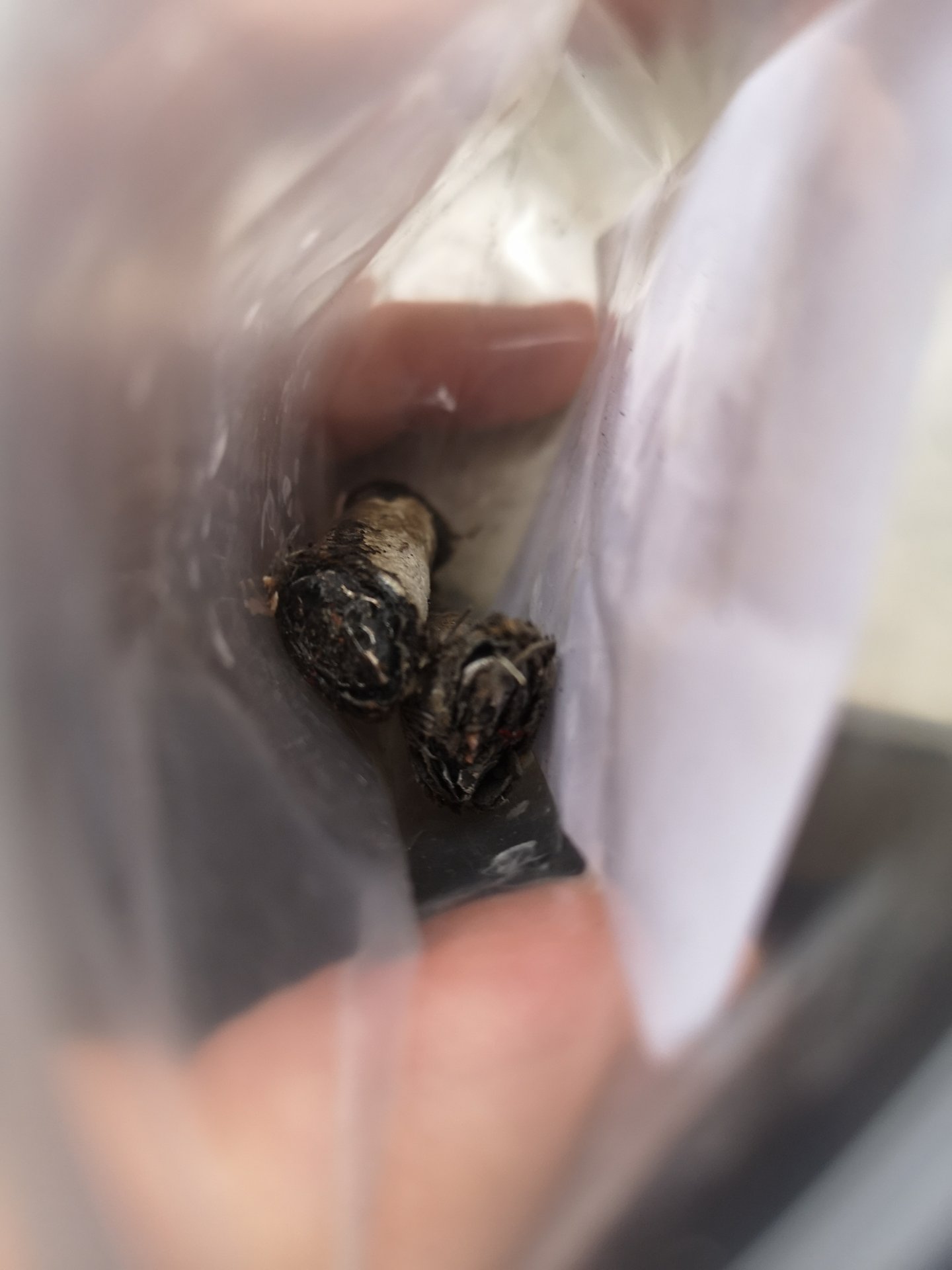

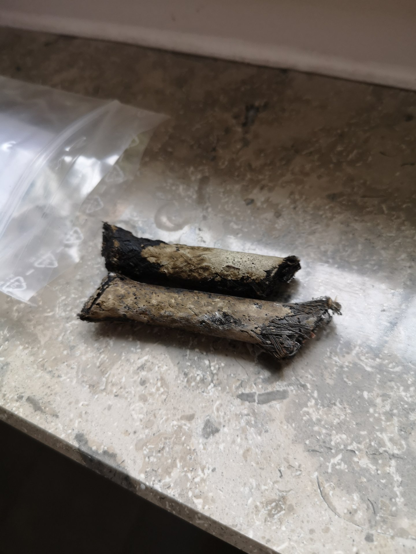

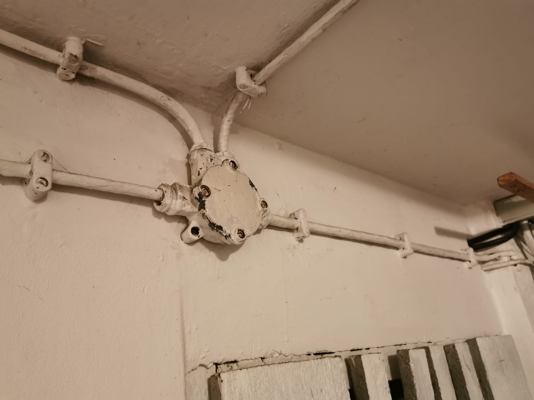

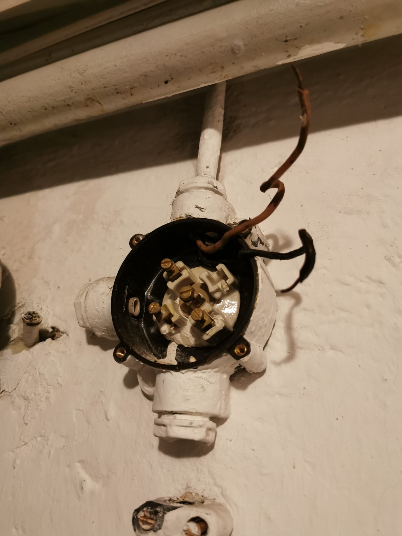

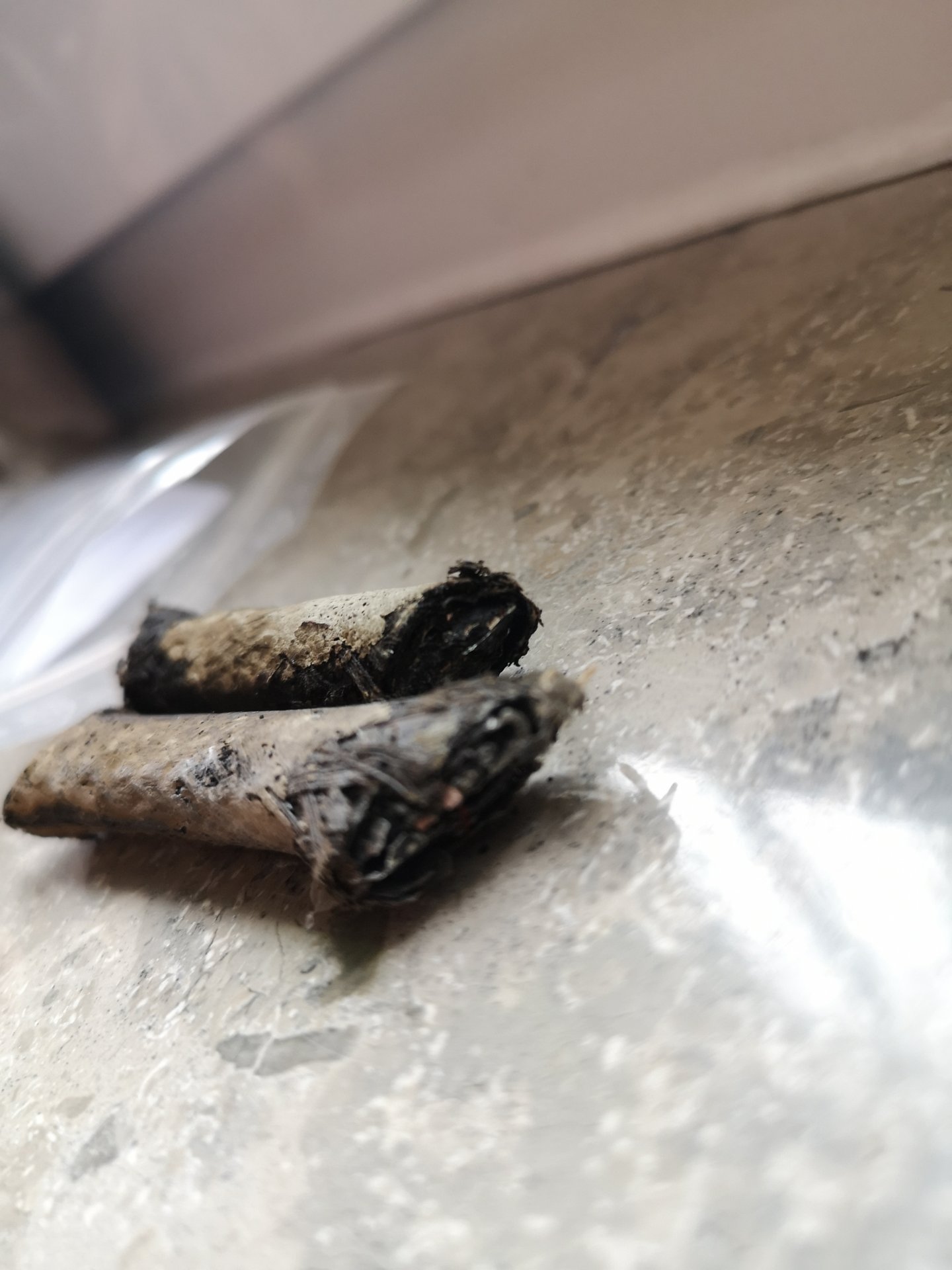

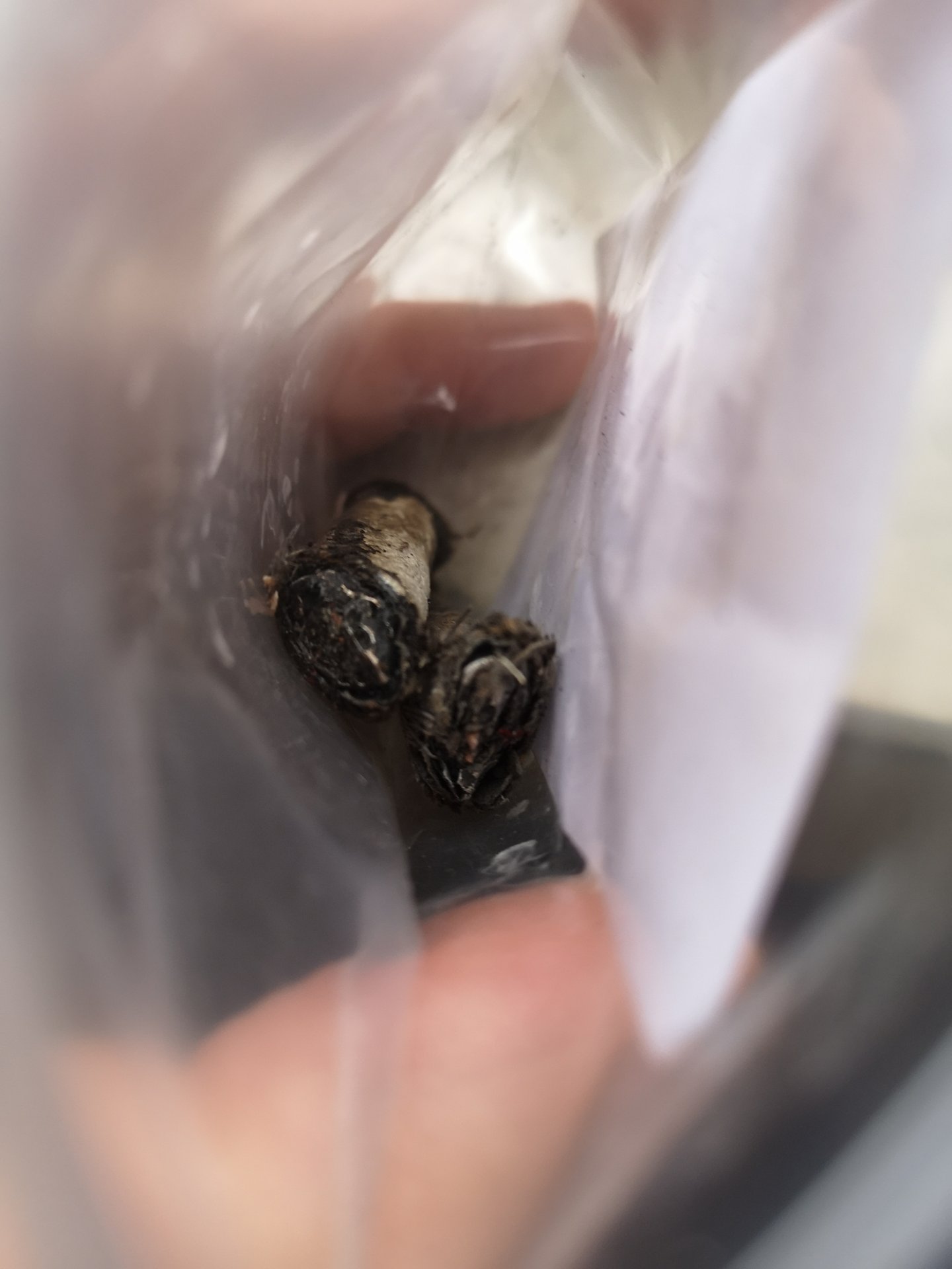

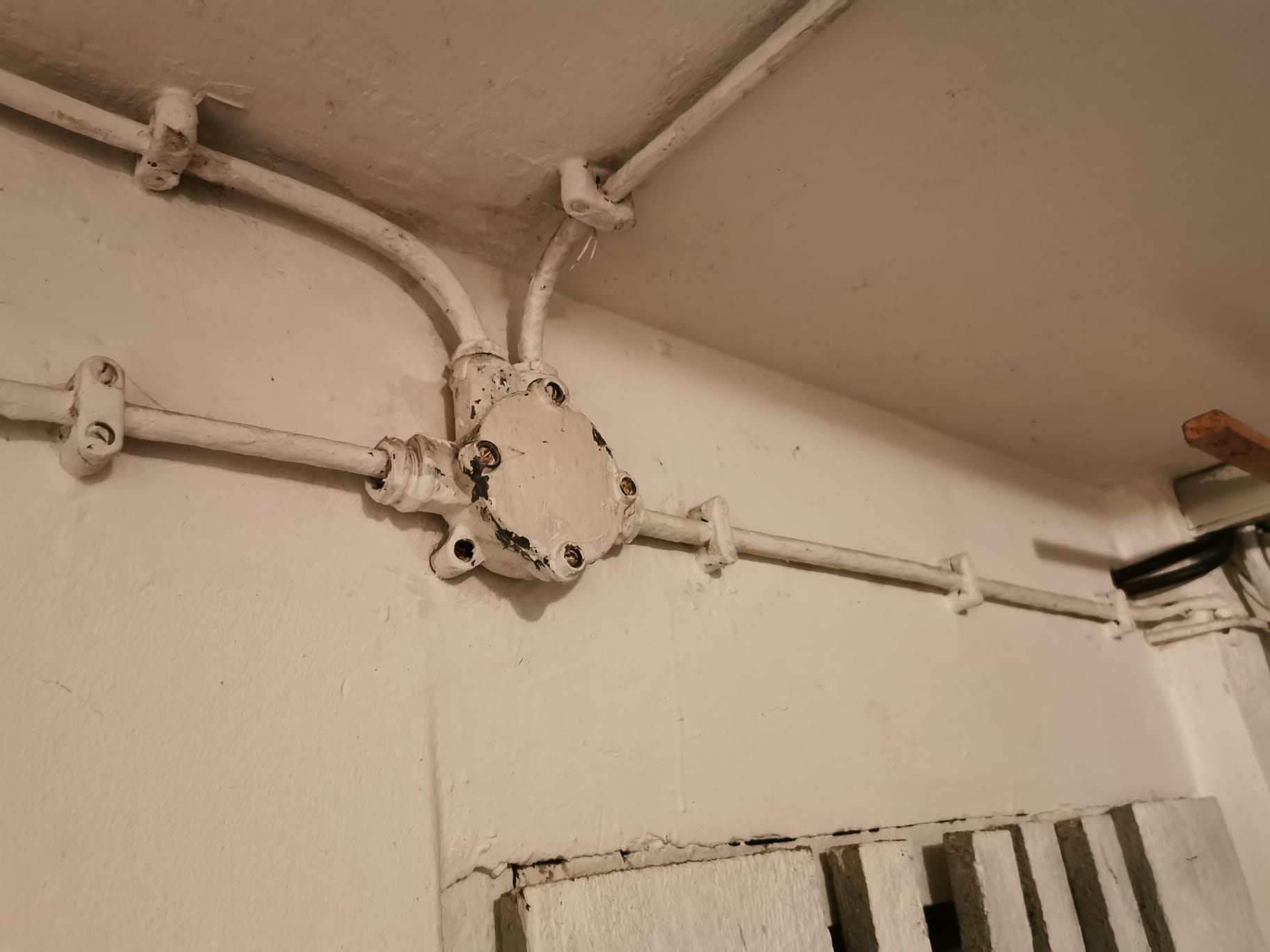

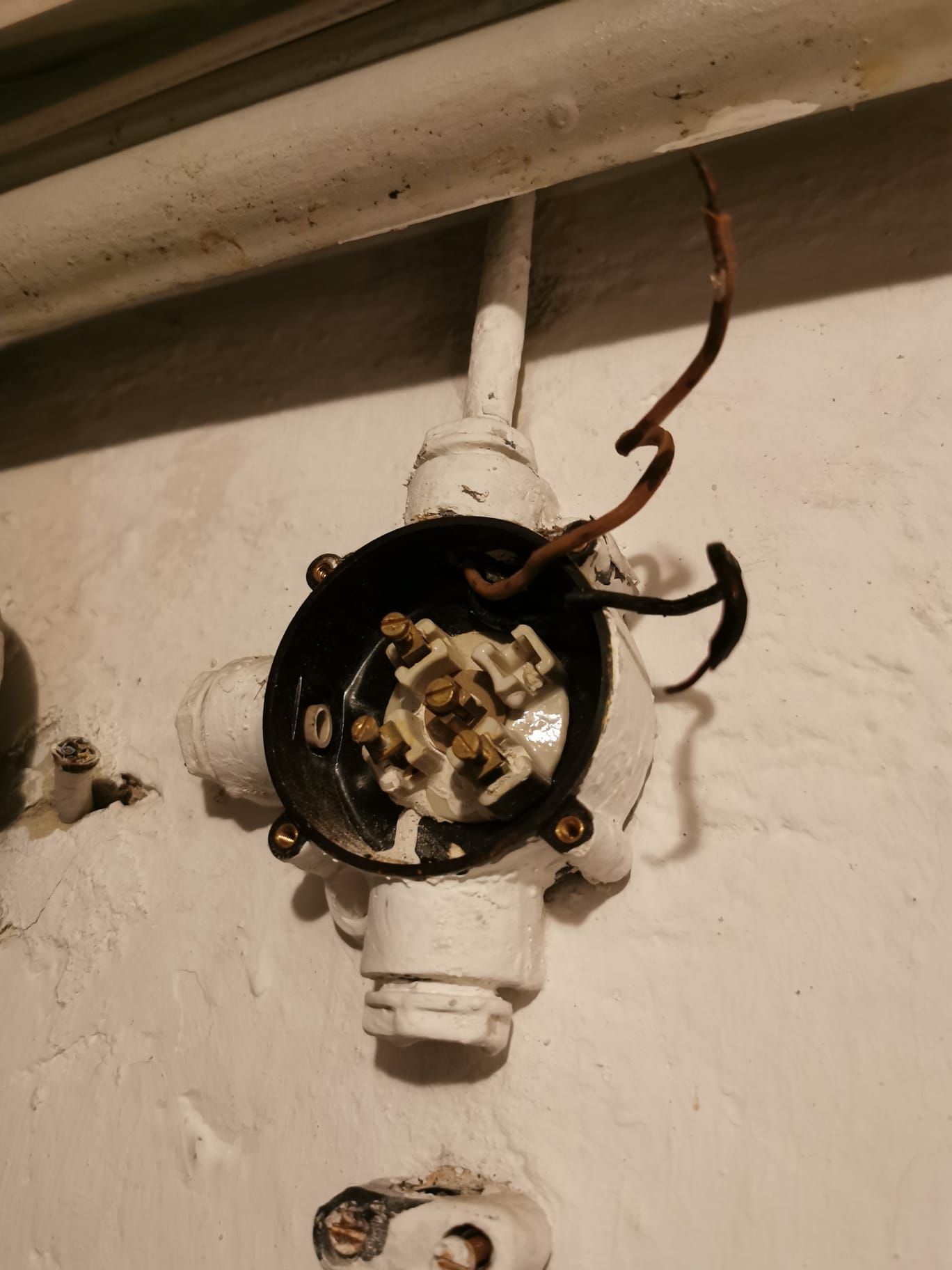

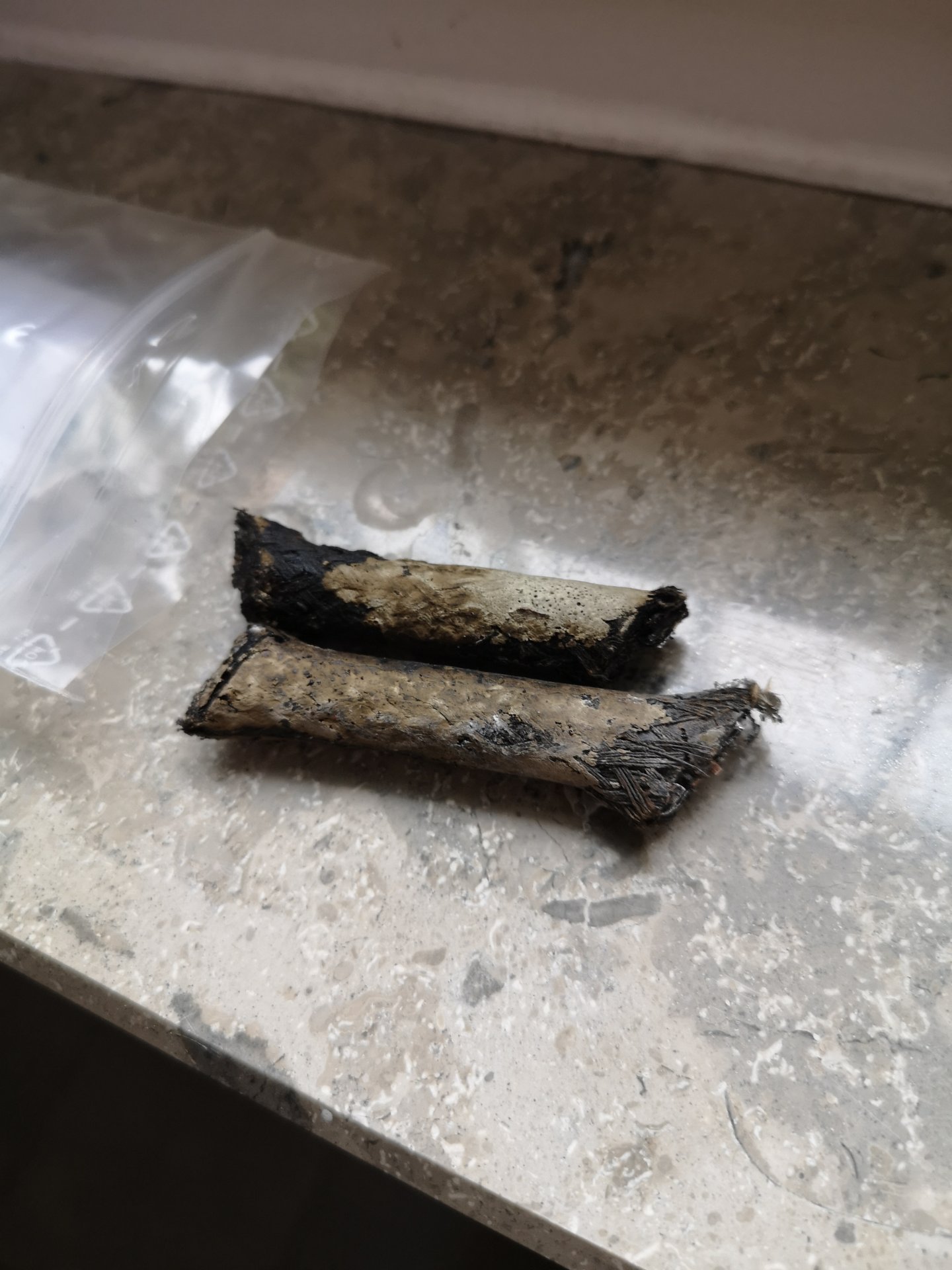

    Hallo zusammen...
    Bei der Entkernung von unserem Altbau von 1949 bin ich etwas am zweifeln ob die alten Stromkabel evtl Asbest enthalten Koennen.
    Leider bzw zum Glück finde ich im Internet nichts vergleichbares zu meinen Kabel..
    Das Haus wurde von dem Vorbesitzer immer wieder mal semi professional saniert, daher bin ich mir auch nicht sicher ob die Kabel von 1949 sind?
    Könnt ihr mir evtl Feedback geben ob die Kabel bzw auch Anschlüsse / Dosen etc. Baujahrstypsich sind???
    Details siehe Bilder..
    Vielen Dank schon mal
    Gruss Achim

    Schöne Bakelit-Dosen, leider ziemlich eingesaut. Das offene Exemplar scheint ja auch noch im Wesentlichen intakt zu sein. Bevor du die wegschmeißt gib sie mir ...
    Die Drähte müssen neu. Kein PE, die Isolierung der stoffummantelten Kabel löst sich erfahrungsgemäß in Wohlgefallen auf. Dosen und Leitungen könnten aus dem Baujahr stammen. Asbest würde ich in beiden nicht vermuten.

    Ich hatte diese Woche noch ein Telefonat mit einem Asbestlabor.
    Hier wurde ebenfalls bestätigt , dass Asbest bei solch alten Kabel nicht bekannt sei.
    Natürlich alles ohne Gewähr :-)
