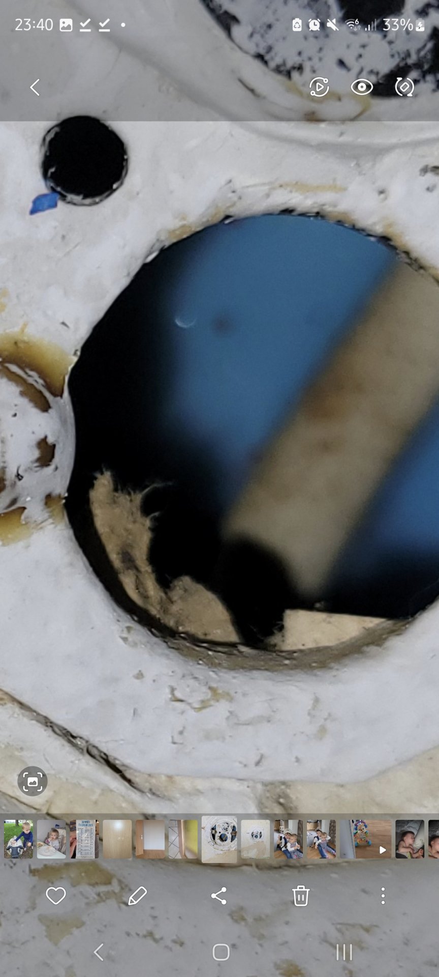

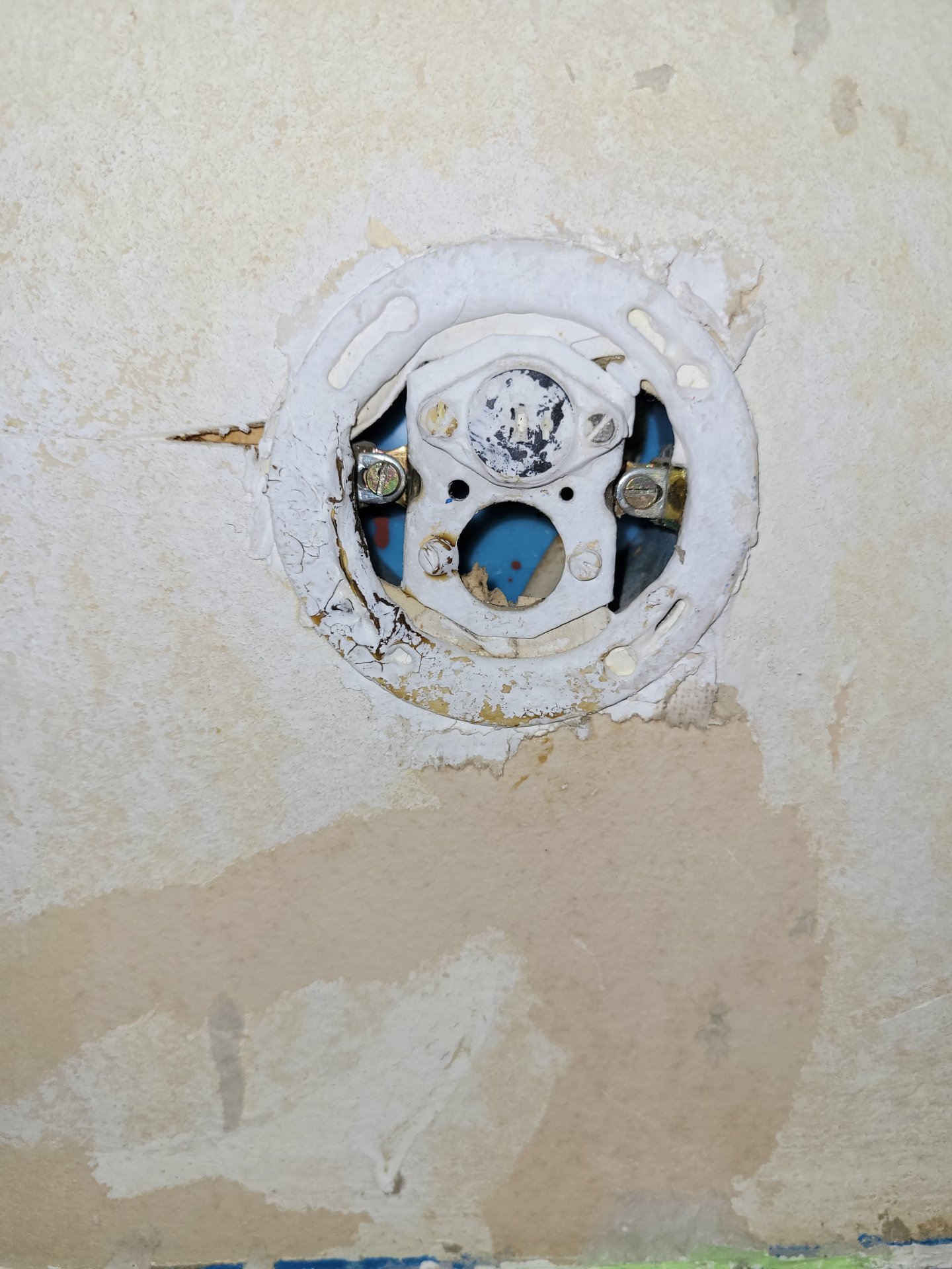

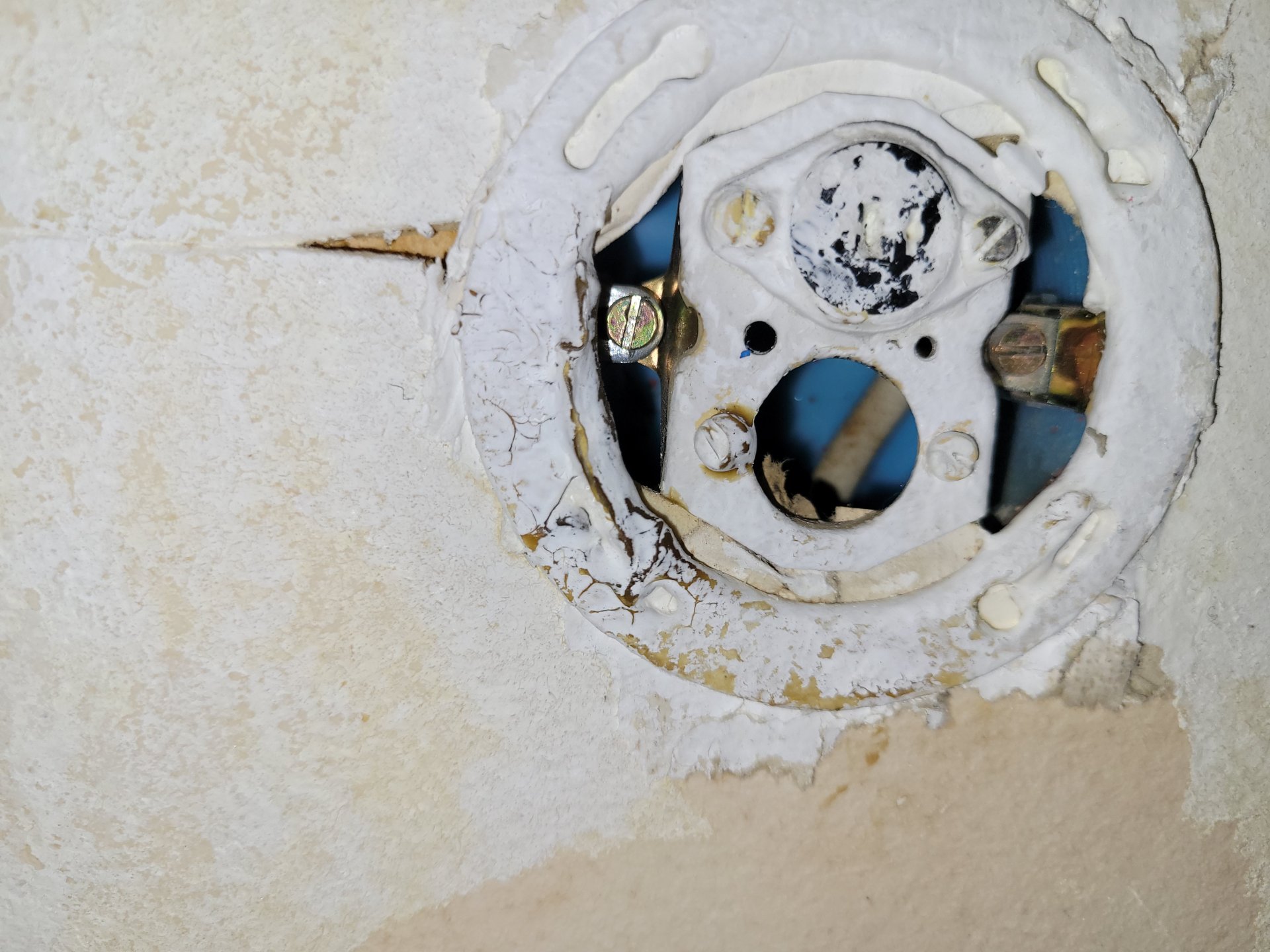

    wir haben im Kinderzimmer alte Tapete entfernt und zum Vorschein kamen diese alten Steckdosen, wenn ich da richtig vermute. Ich hab sie mit Klebeband abgeklebt und will drüber tapezieren. Ist das sicher, bezüglich Strom? Und früher (70ger) was ich gelesen habe war sogar in so alten Steckdosen irgendwas mit Asbest. Wirkt da irgendwas verdächtig für euch? Da guckt ja sowas faseriges hervor. Lg

    Das sind vermutlich Steckdosen für Lautsprecher. Aber warum soll da Asbest verbaut sein?
    Ich kann da kein Asbest erkennen.
    Wenn Du Bedenken hast, wirf es in die Mülltonne oder benachrichtige die Entsorger in den weißen Ganzkörperanzügen, damit die es in die Mülltonne werfen.
    Selbst wenn es in einen Sack für Asbest kommt, auf die Hausmülldeponie kommt diese Menge auf jeden Fall.

    Offiziell ? Nein natürlich nicht. Wenn man unbekannte Dosen, Kabel oder Verteilerdosen entdeckt, dann holt man entweder eine Fachkraft oder ist selbst dazu in der Lage zu verifizieren, dass "kein Strom drauf" ist.
    Im Zweifelsfall tapeziert man natürlich NICHT einfach drüber sondern lässt die Stelle aus und macht erstmal nen Deckel drauf.
    Tatsächlich schaut das wie eine Lautsprecherdose mit den alten DIN Steckern (41529?) aus.
    Zum Thema Asbest, der Standardsatz:
    Probe entnommen
    Ins Labor zur Analyse schicken
    Das Ergebnis abwarten
    Nach Erhalt des Ergebnis dementsprechend weiter handeln und gerne melden

    Lautsprecherdosen dieser Art hatte ich auch einige.
    Diese sind üblicherweise im System verbaut. Also eine Ecke, in der eine Anlage stehen sollte und wo die Kabel anfingen, verschiedene Ecken wo dann die Boxen stehen sollten.
