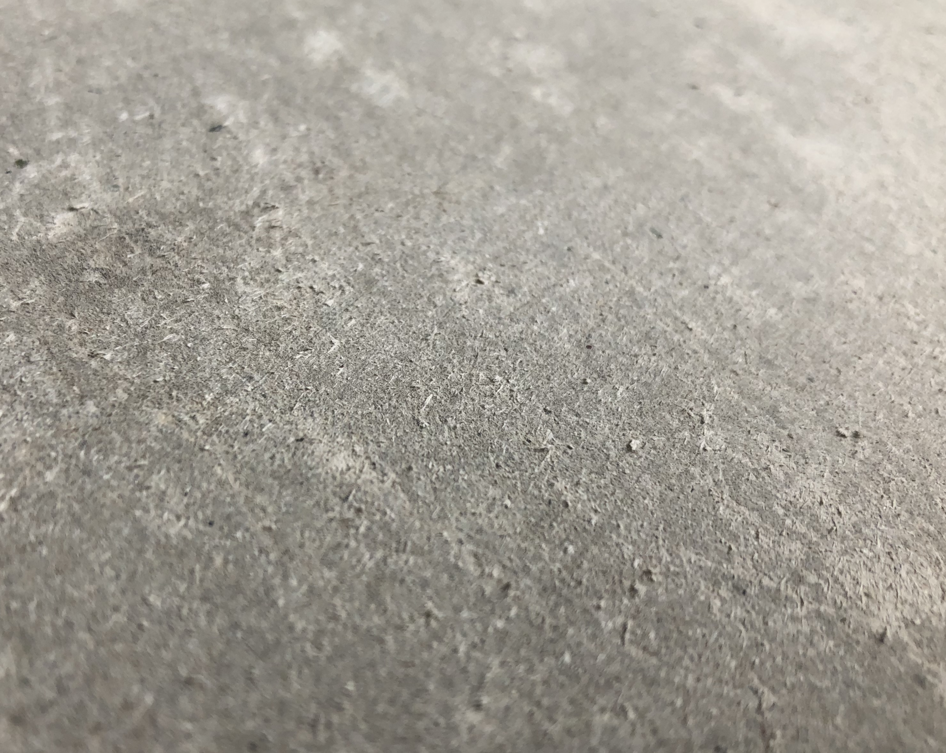

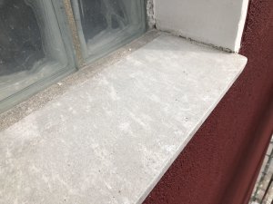

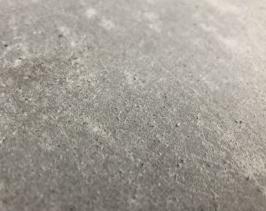

Diskutiere Asbest in Außenfensterbänken im Baubiologie Forum im Bereich Rund um den Bau; Guten Tag kann mir jemand sagen ob diese Fensterbänke eventuell Asbest enthalten könnten, diese wurden ca in den 90er verbaut ?

    Produkte aus Asbest wurden ab 1993 generell verboten. Sofern das Bauteil nach diesem Datum eingebaut wurde, ist es höchstunwahrscheinlich das es sich um Asbest handelt. Mein Tipp: schlagen Sie eine kleine Ecke ab und schicken es zu einem Prüflabor. Kosten: ca. 50 Euro. Zu finden unter der Google-Suche mit Keyword " Asbest test".
    Viele Grüße!

    Was ist der Anlass der Frage ? Soll das Fenster inkl Fensterbank erneuert werden ?

    Ist doch draußen, wo sind die Sorgen?
    Nur mal so zur Info, weil hier im Forum of so viel Angst bei Asbest aufkommt:
    Es sind bis heute mehr Menschen an Asbestsanierung gestorben als an verbautem Asbest.
    Ich persönlich denke immer, dass das Thema von Entscheidern gerne vorgekramt wird wenn z.B. unliebsame Gebäude abgerissen werden sollen, die eigentlich erhaltenswert sind (Bsp. ICC-Berlin).
