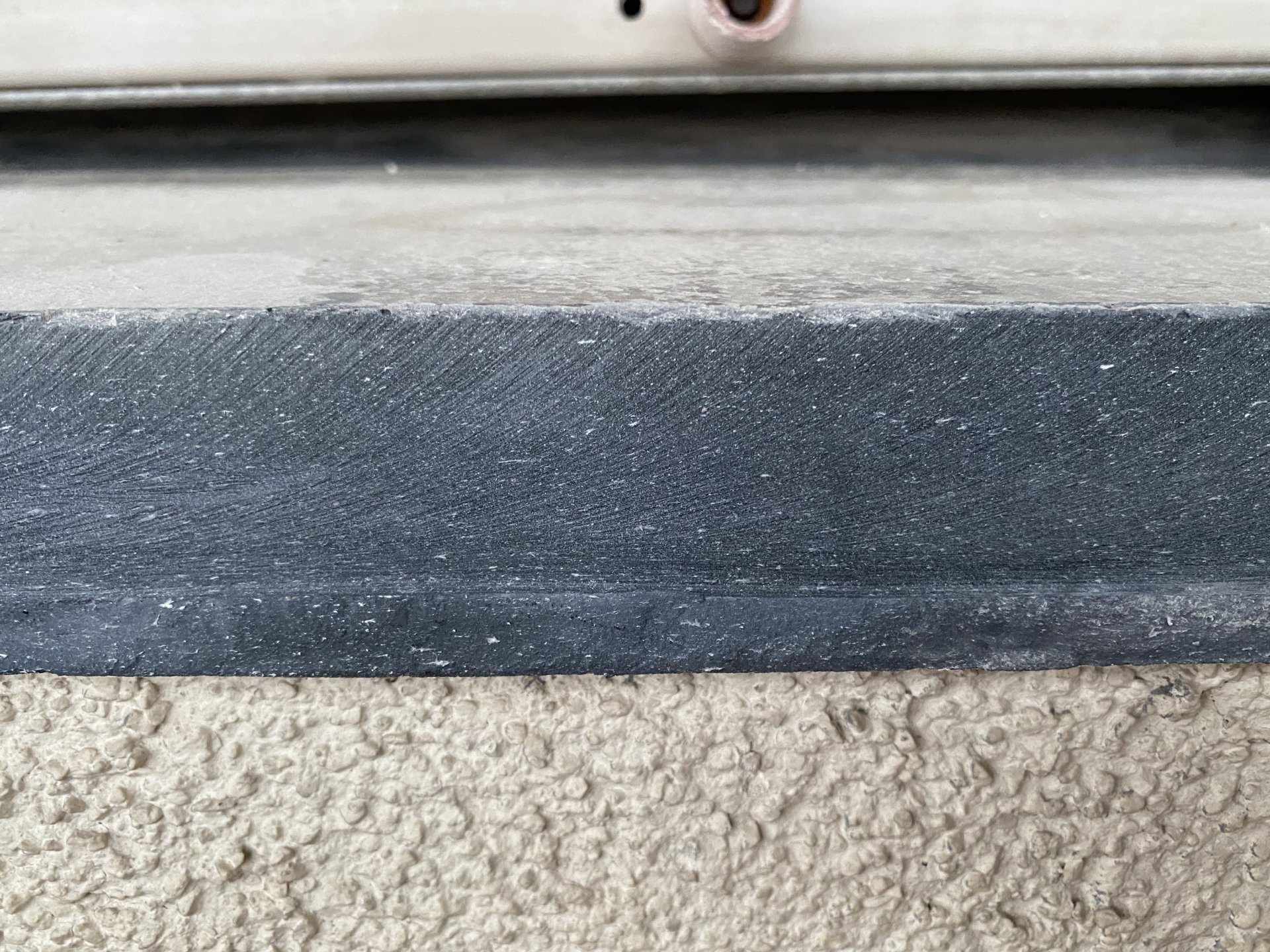

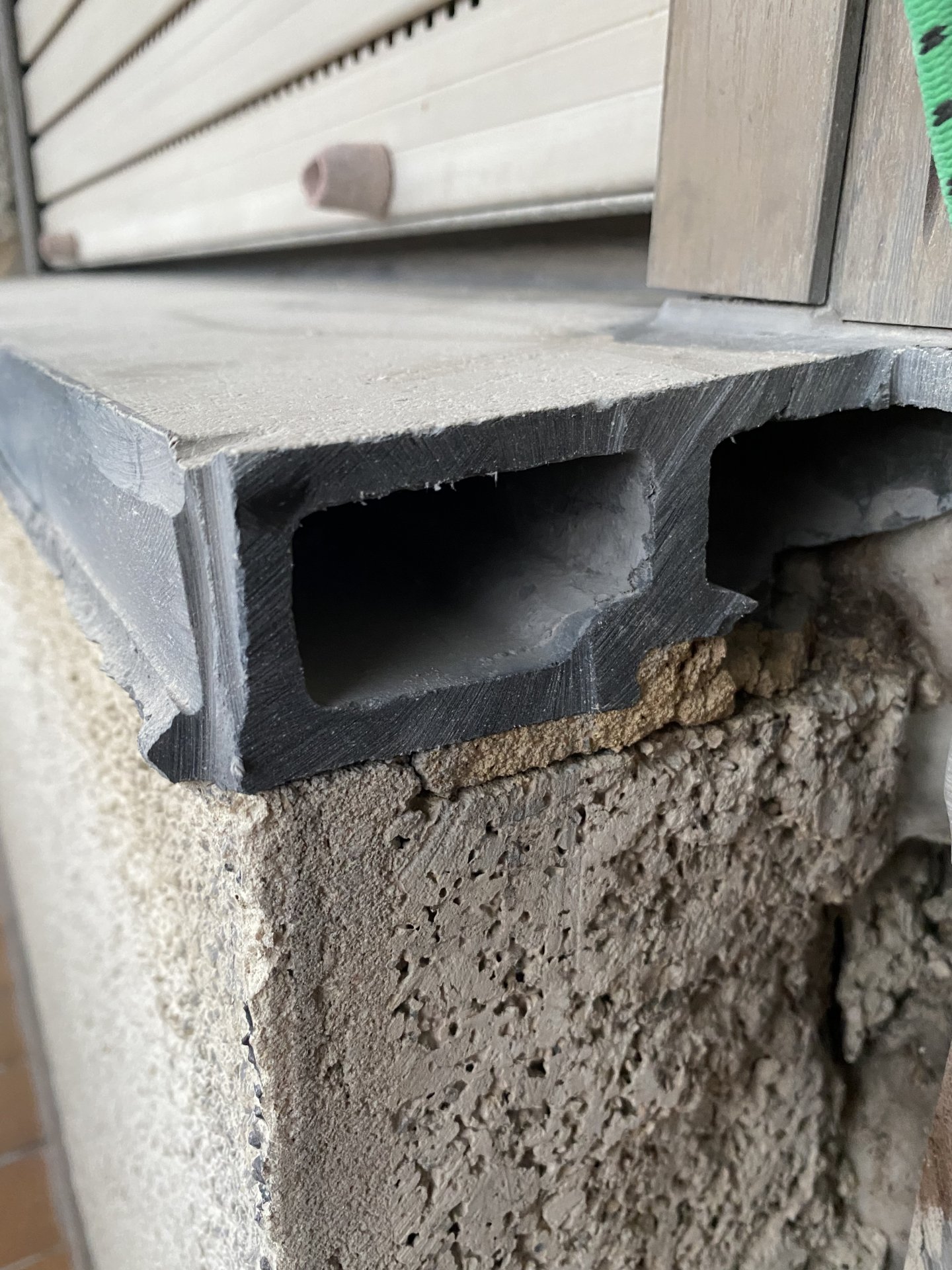

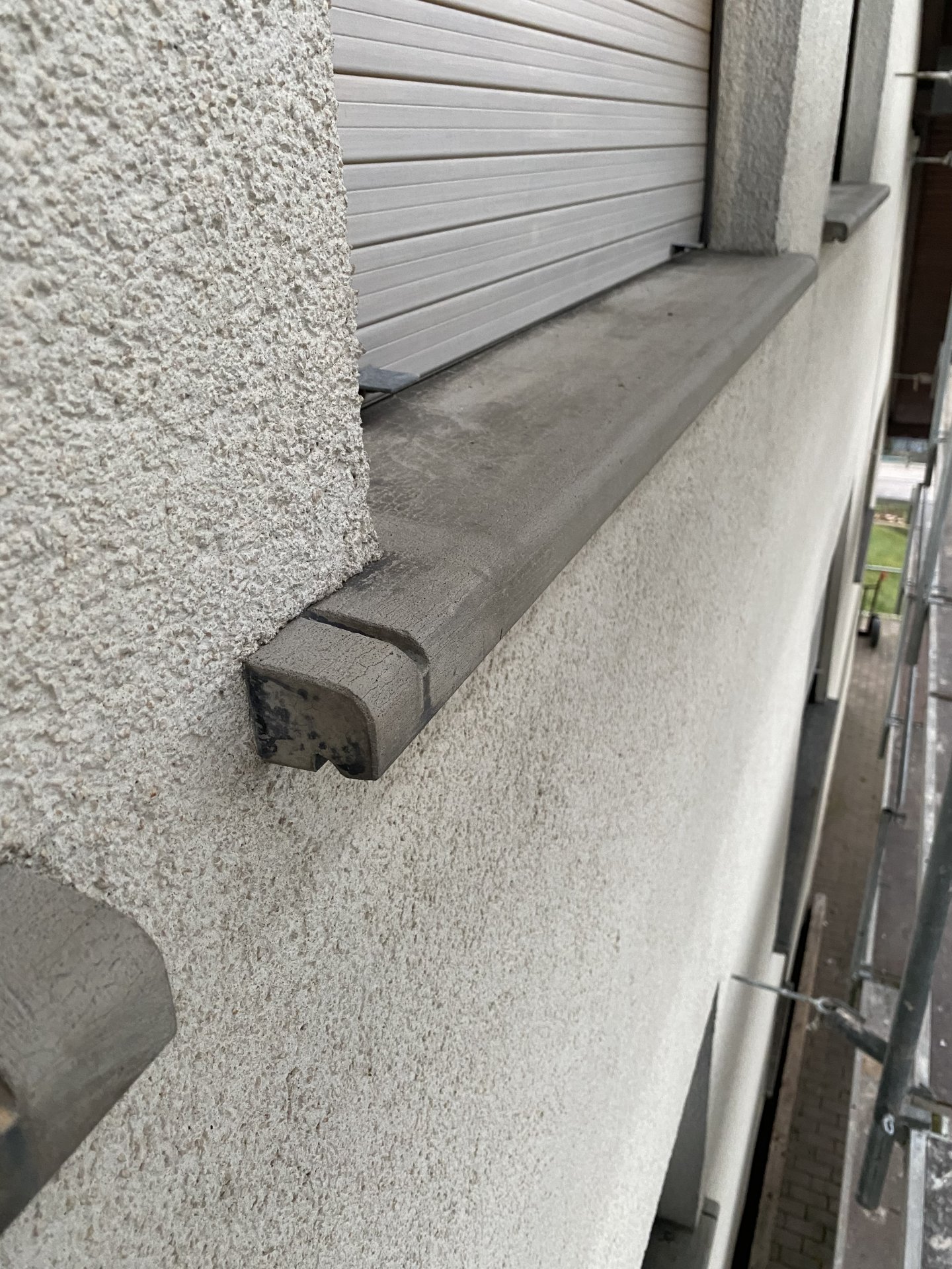

    Hat jemand Infos darüber, aus welchem Material diese Fensterbänke sind?
    Das Haus ist Baujahr 1968.
    Enthalten diese Fensterbänke evtl. Asbest?

    Probe entnehmen, einschicken, Ergebnis abwarten

    Grundsätzlich: Nur ein Labor kann dir das sagen.
    Aber lasse gesunden Menschenverstand walten.
    Produktionszeitraum zwischen 1930 und 1990?
    Fasern sichtbar?
    Fasern weiss, nicht gelblich oder braun?
    Handelt es sich um einen Zement-Mischwerkstoff?
    Dann ist es möglicherweise Asbest. Sowas sollte man ohne "Freitesten" nicht bohren, schleifen, sägen.

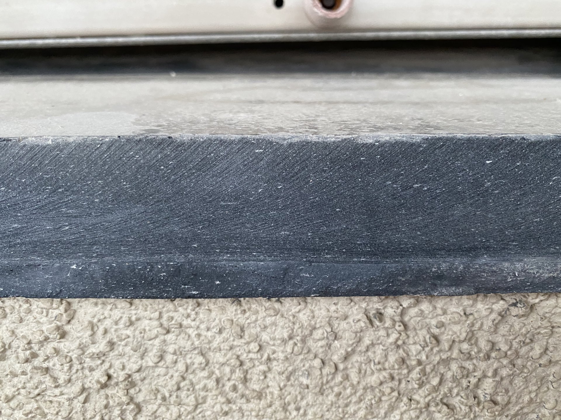

    Frage an Hr. Hohmann: Konntest Du bereits erfahren ob die Fensterbänken Asbest belastet sind?
    Ich habe auch solche.
    Zu Fasanenhof: Fasern sind nicht sichtbar

    nein.
    du hast nicht "solche", du hast Fensterbänke, die ähnlich aussehen.
    Die einzige Möglichkeit "solche" zu haben wäre, die Herkunft deiner und seiner Fensterbänke zu kennen und damit die Frage nach dem Asbest bereits beantwortet zu haben.
    Nur weil Produkte ähnlich aussehen sind sie nicht gleich.

    Warum ist das wichtig für dich? Willst du sie schleifen oder bearbeiten? Falls nicht und falls keine Fasern sichtbar sind, sind die Fensterbänke genauso gefährlich wie ein Schluck Leitungswasser.

    Ich will die streichen

    Wenn du eine Lage Kunststoff drauf knallst kann es dir Egal sein, ob der Zement Blei, Asbest, Quecksilber oder Feenstaub beinhaltet.

    Asbesthaltige Baustoffe mit Beschichtungen oder durch überbauen zu kaschieren ist meines Wissens nach nicht gestattet.
    Begründung: Weil es den Gefahrenstoff "versteckt" und damit dessen spätere Erkennung (in 10 oder 20 Jahren) erschwert und damit eine fachgerechte Sanierung/Beseitigung in der Zukunft erschwert.

    Ja. Aber eine Fensterbank, deren Material nicht bekannt ist, darfst du gerne streichen, ohne dass es jemanden interessiert.
