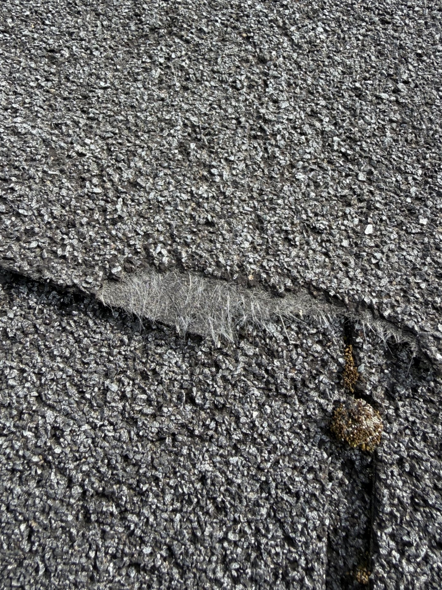

    ich habe folgende Frage: Das Dach einer Gartenlaube, die ich übernommen habe, ist mit Bitumenkacheln eingedeckt. Laut Unterlagen der Vorbesitzer wurde das Dach 1996 neu gedeckt. Nun habe ich neulich beim Reinigen der Dachrinne eine gebrochene Kachel entdeckt. Sichtbar waren weiße Fasern. Ich mache mir jetzt Sorgen, dass das Asbest sein könnte. Die Kacheln wurden ja nach dem Asbestverbot angebracht, aber vielleicht wurden illegal noch Kacheln genutzt, die man "noch auf Lager" hatte. Standort der Laube ist in Ostdeutschland (Berlin), wo Asbest ja glaube ich länger erlaubt war.
    Kann es sich bei den Fasern um Asbest handeln, oder gibt es in solchen Kacheln auch andere weiße Fasern?
    Ich freue mich über jeden hilfreichen Hinweis!

    Klar kann !!
    Probe nehmen einschicken, Ergebniss abwarten

    Nein, dass ist die normale Glasvliesträgereinlage. Das Asbestverbot galt damals schon für alle. Wenn das einer illegal in den Handel gebracht hätte, hätte er sich aber sowas von strafbar gemacht! Zumal viele Hersteller schon Jahre vor dem Verbot angefangen haben auf Asbest zu verzichten. Asbest in Bitumenerzeugnissen sind auch nicht sichtbar, da die Fasern in die Masse zugefügt wurde und nicht als Träger benutzt wurden. Kannst also beruhigt sein.
    PS: Das sind keine Bitumenkacheln, das nennt sich Bitumenschindeln.

    ... aber wer weiß, wer noch ein paar Paletten im Lager hat rumstehen gehabt ;-)
    Aber ansonsten stimme ich Dir zu. Wohl kein Asbest.

    Hier hilft letztendlich nur eine Probe, die an ein anerkanntes Labor gesendet wird. Zwar wurde das Dach nach dem Verbot neu eingedeckt, jedoch ist es durchaus möglich, dass diese Platten einige Jahre irgendwo gelagert wurden. Ich halte es allerdings für eher unwahrscheinlich, wenn das Dach tatsächlich 1996 eingedeckt wurde. Die weißen Fasern könnten auch einfach Verstärkungsfasern des Materials sein.
    Falls Sie eine Beprobung wünschen, kann ich Ihnen folgendes Labor empfehlen:

    @ToTi hat alles geschrieben.
    Es braucht hier keine Asbest-Laboruntersuchung!
