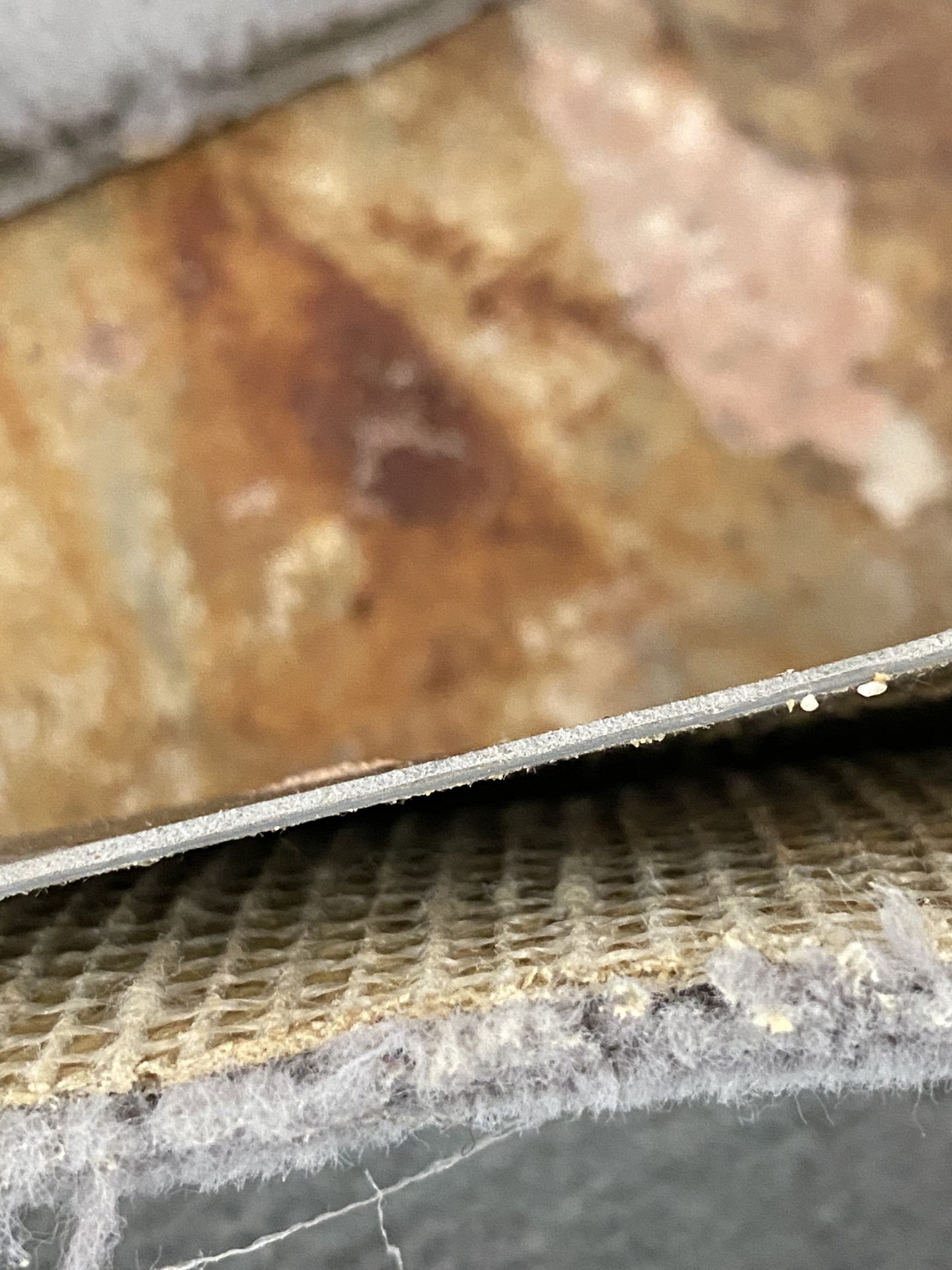

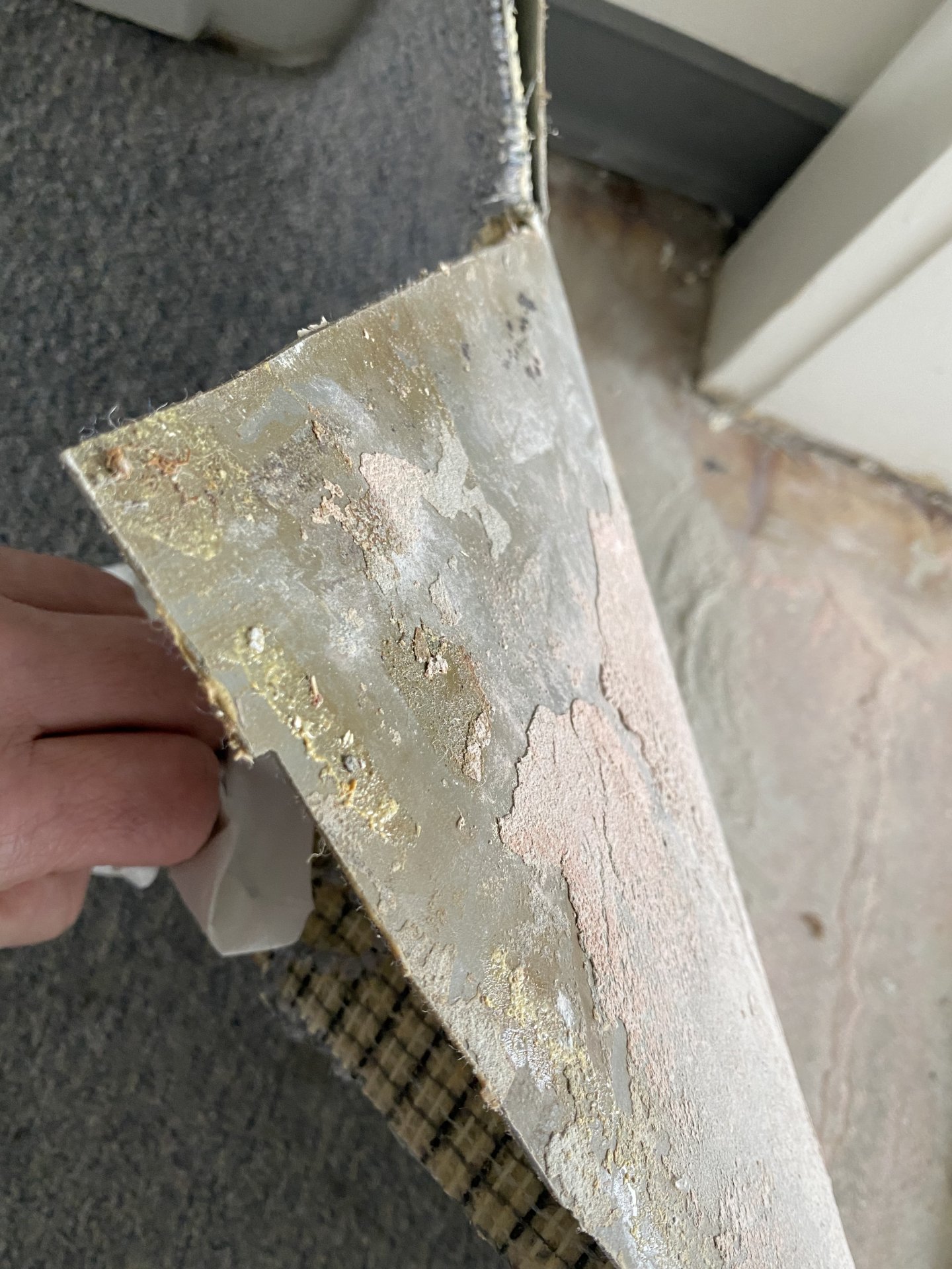

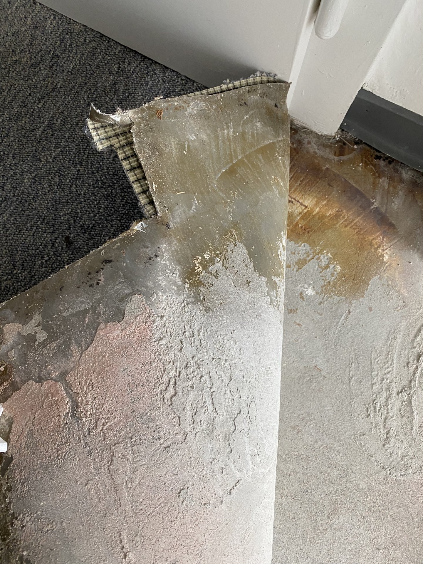

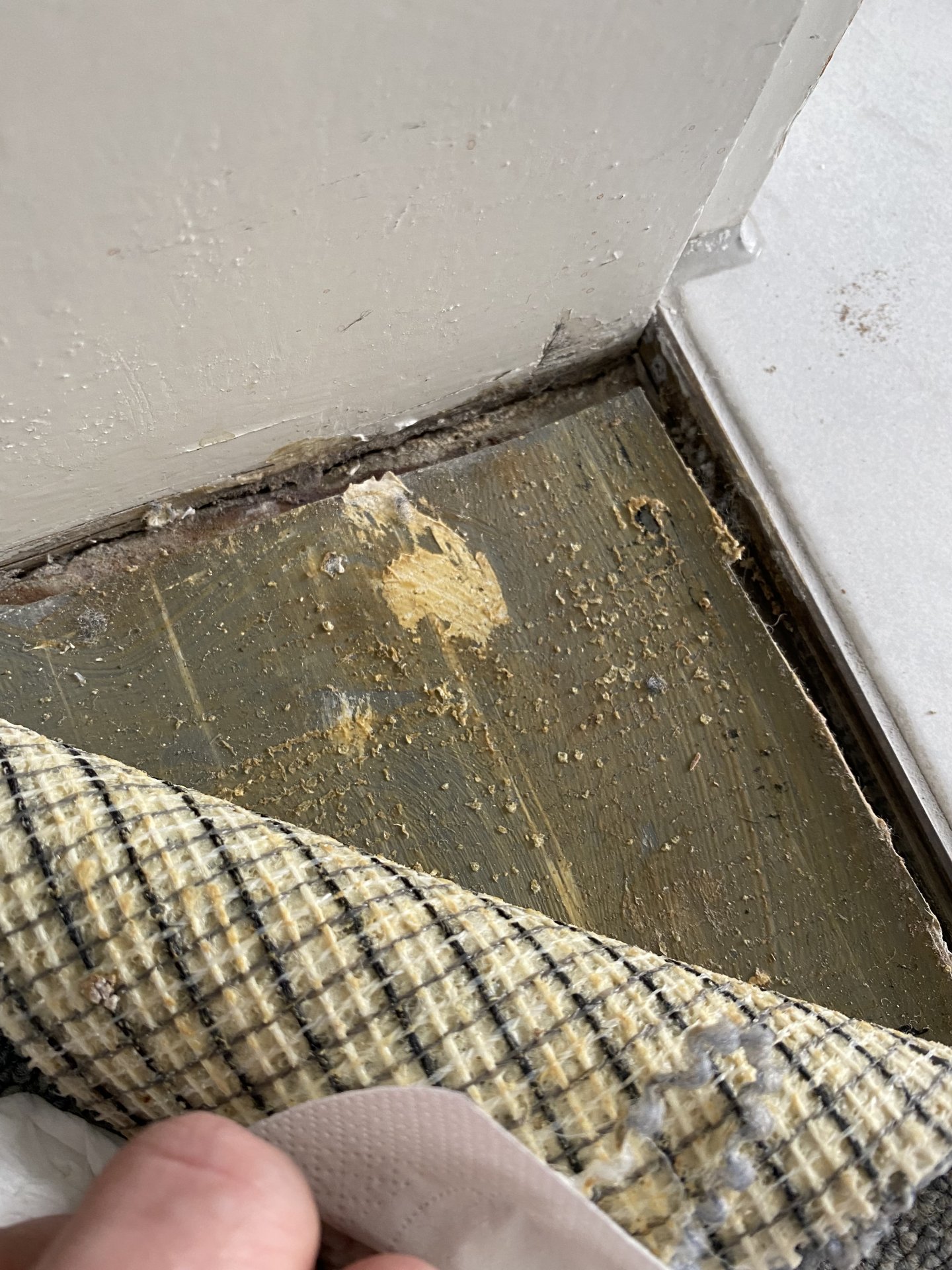

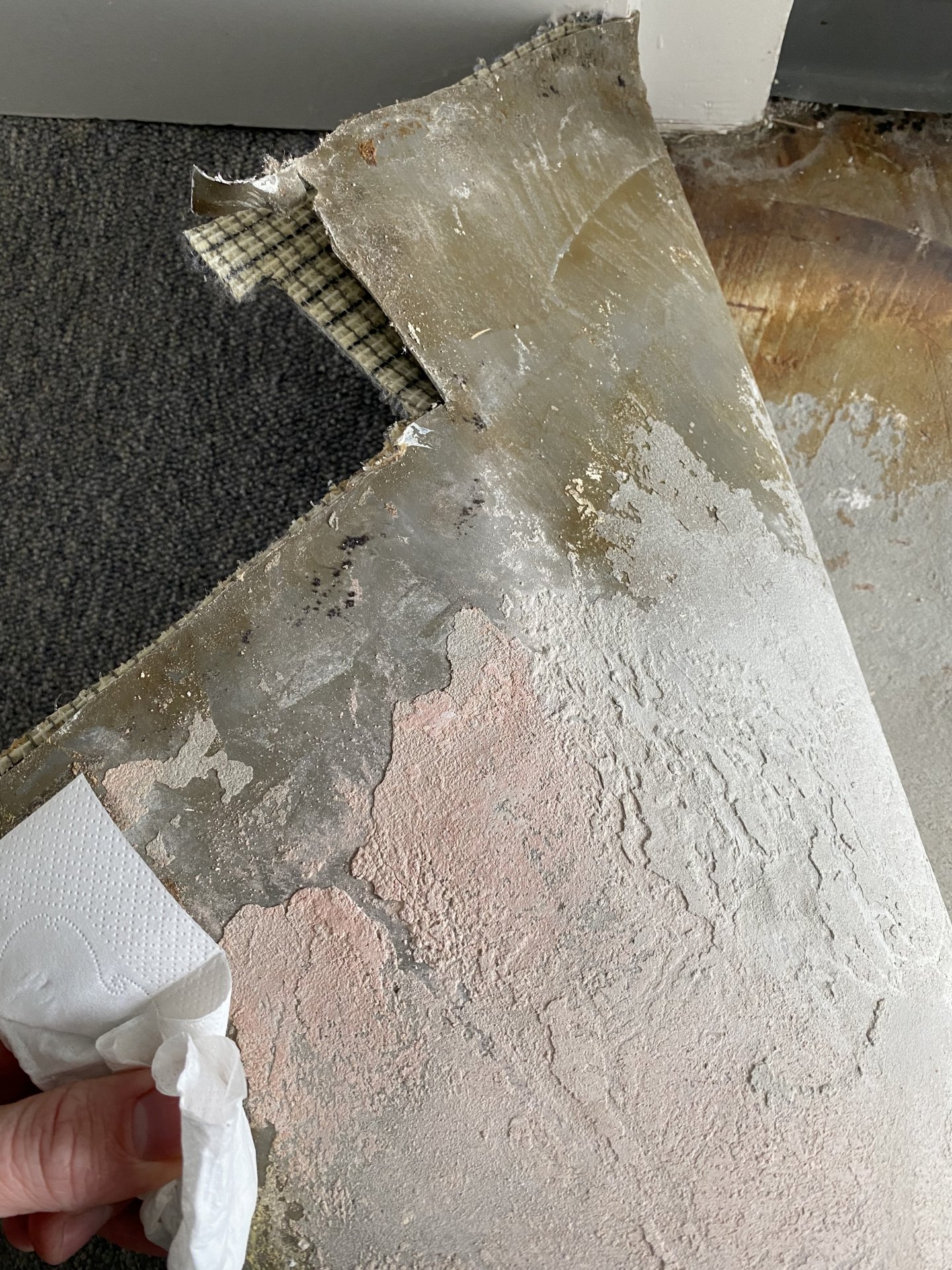

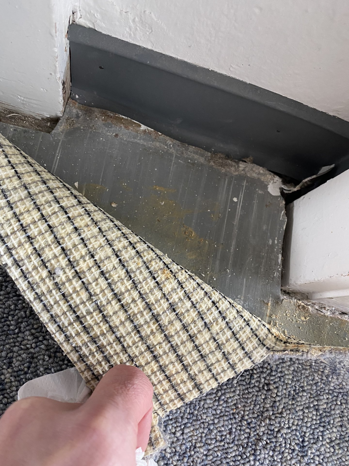

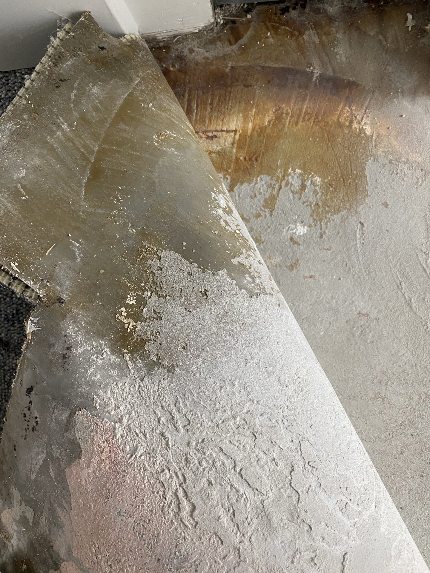

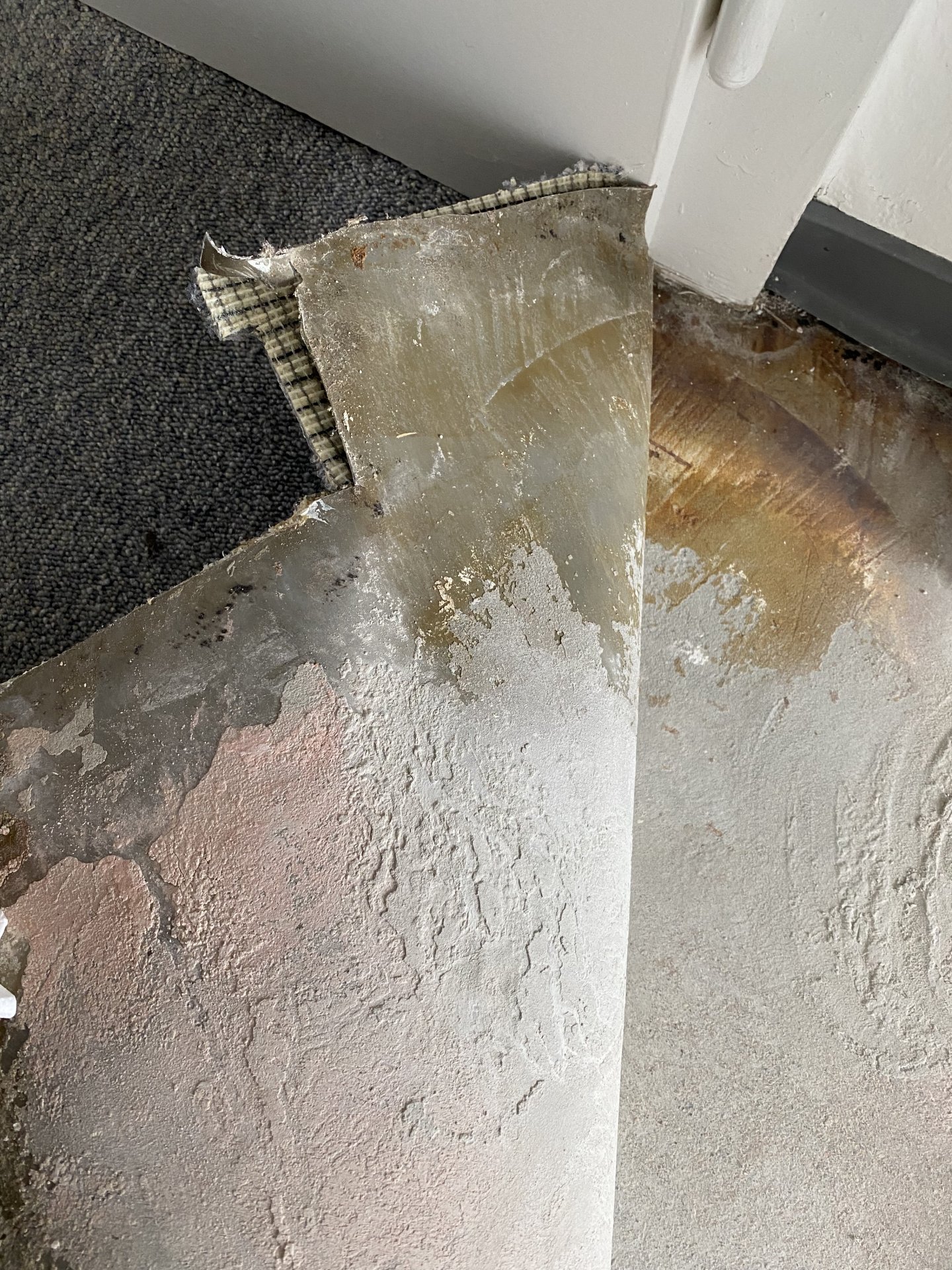

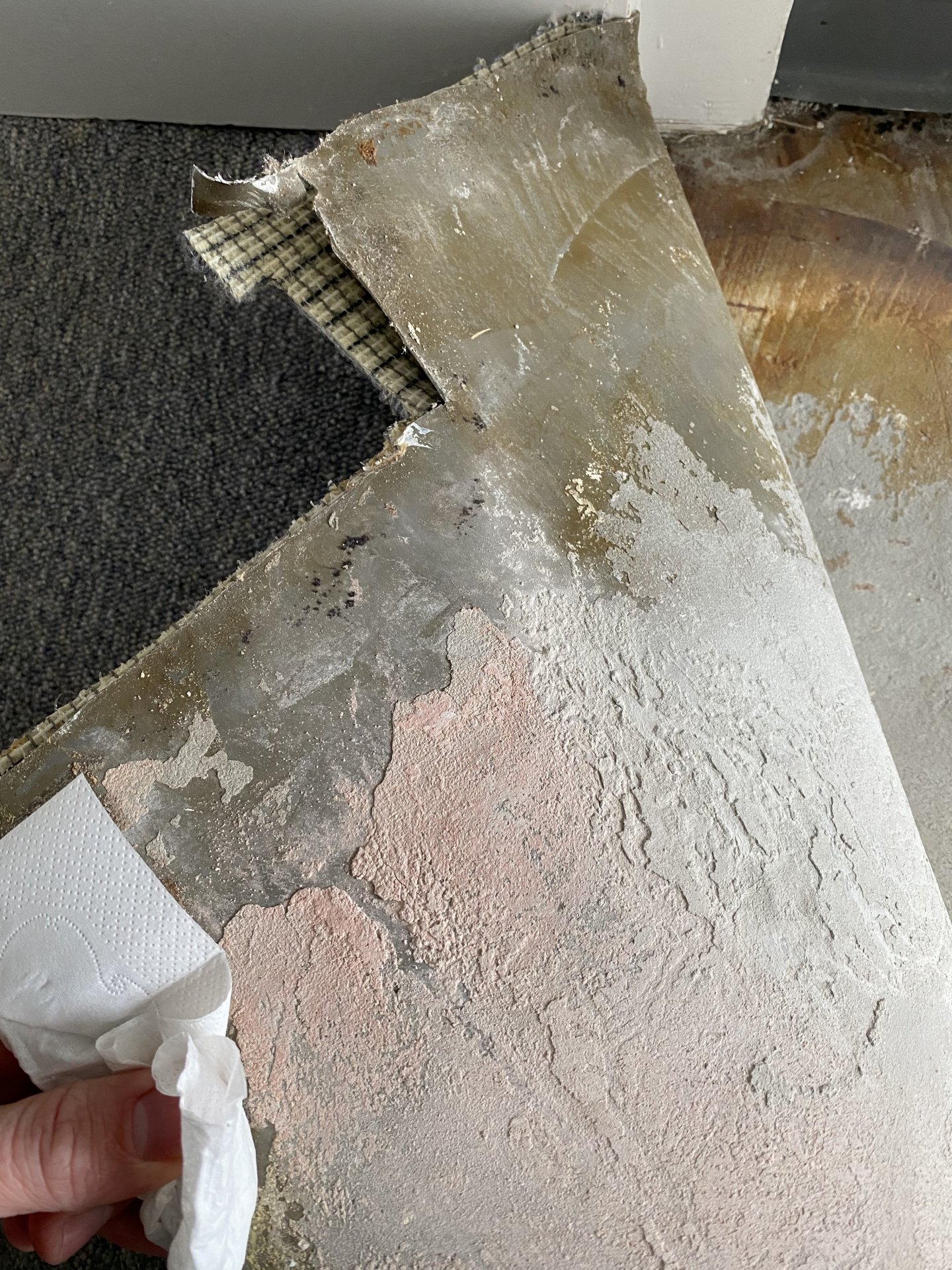

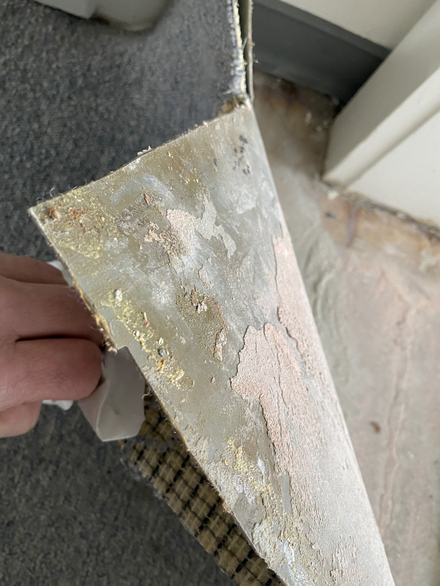

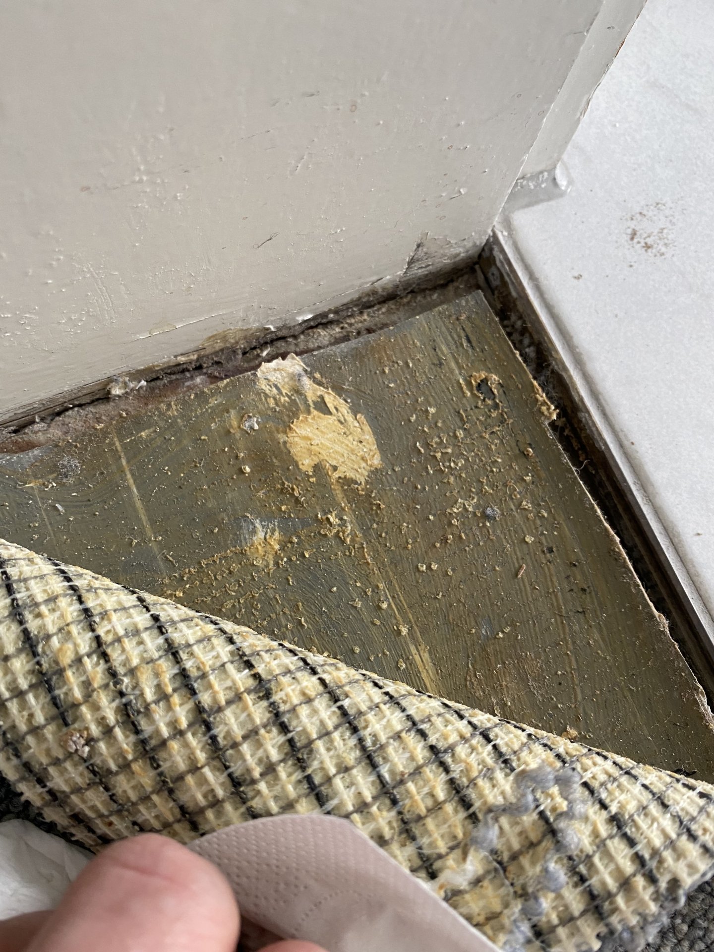

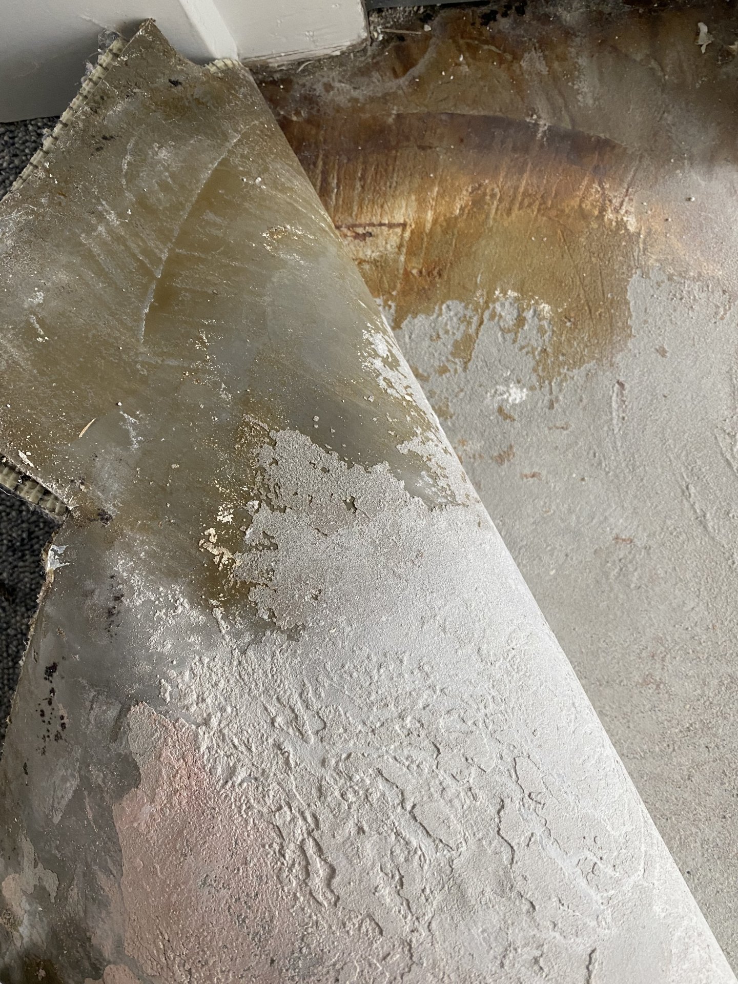

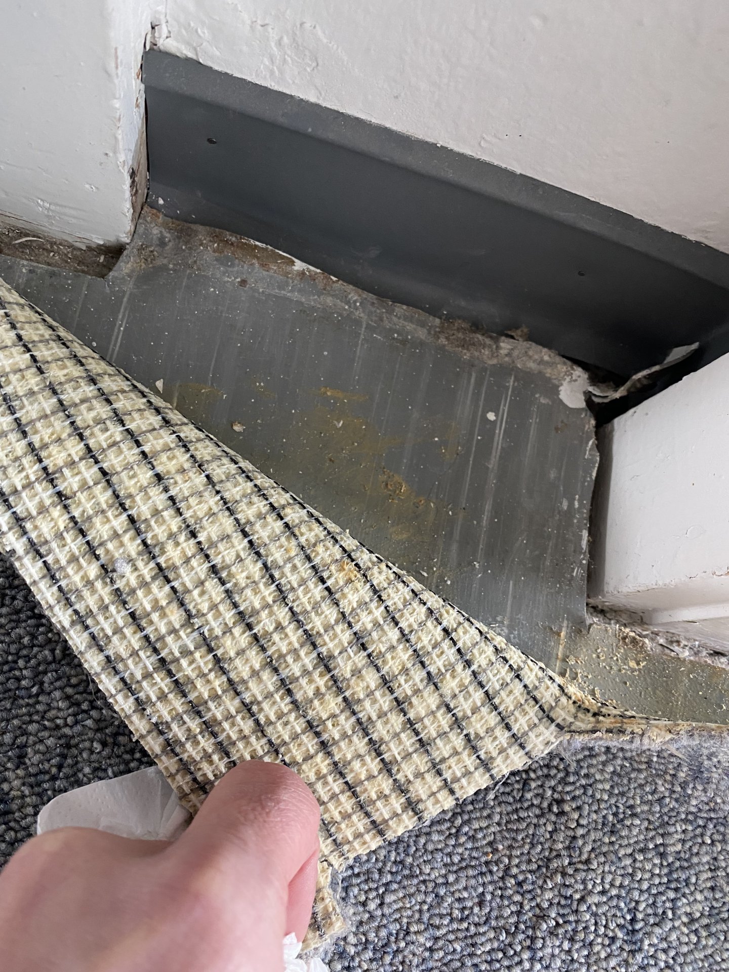

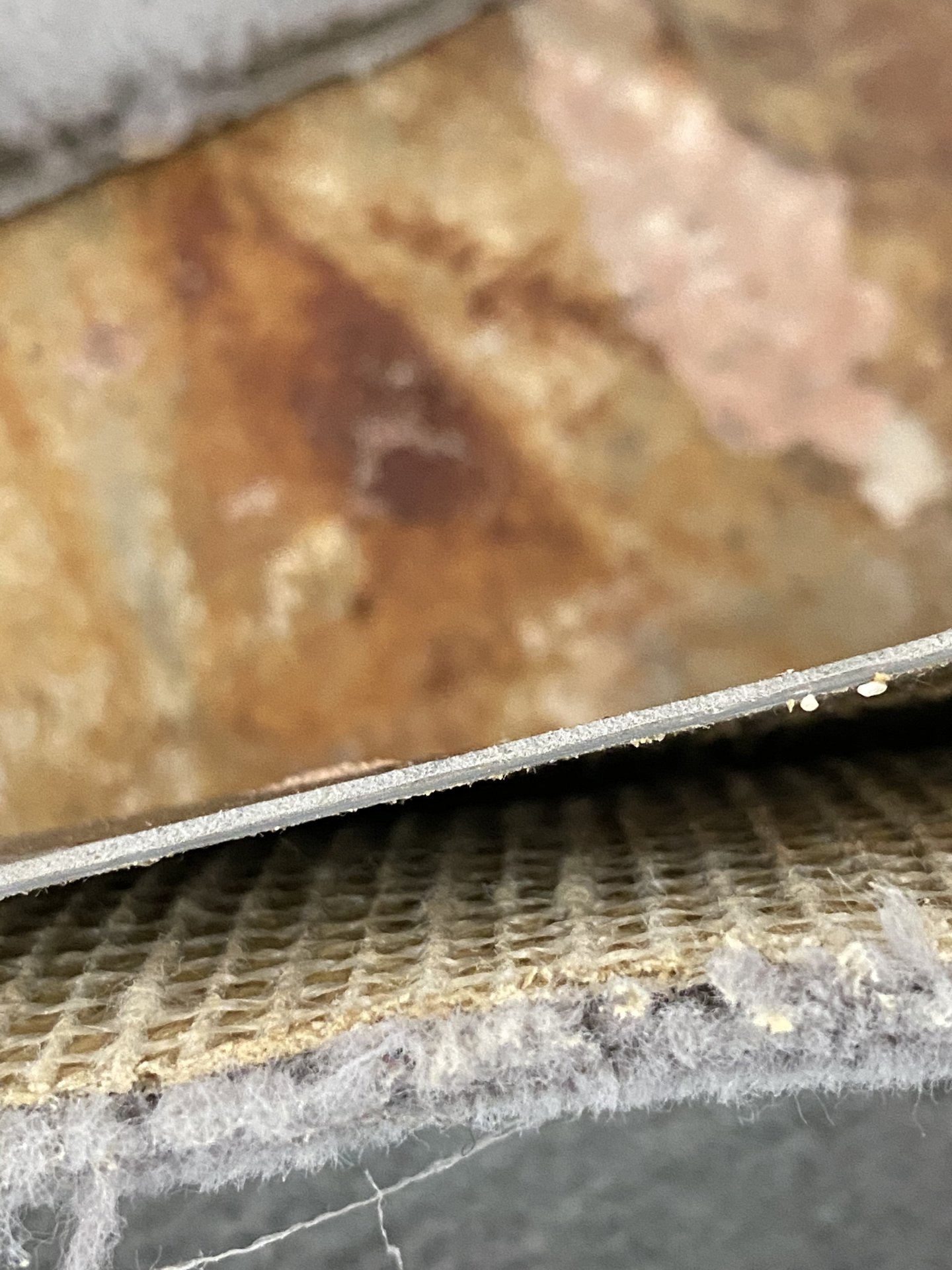

    meine Freundin und ich haben vor kurzem eine eigene Wohnung erworben und möchten nun mit den Renovierungsarbeiten beginnen.
    Das Mehrfamilienhaus ist Baujahr 1962. Unter dem verlegten Teppichboden ist noch der alte PVC Boden, bei welchem ich mich frage, ob er asbesthaltig ist. An einer Ecke war der Teppich/PVC schon lose. Dort habe ich ein paar Bilder gemacht und würde mich über eine erste Einschätzung aus der community freuen, bevor ich den nächsten Schritt mache und eine Probe machen lasse.
    Vielen lieben Dank und Grüße
    Robin
  2. #2 Gast 85175, 03.02.2022
    Gast 85175
    Gast 85175 Gast
    Der PVC-Boden selbst eher nicht (aber vielleicht doch), aber die Klebe- und Spachtemassen da sehen erstmal sehr verdächtig aus. Je weiter unten die jeweilige Schicht liegt, desto verdächtiger…
    Was für eine Einschätzung Du erwartest weiß ich auch nicht. Ich kann dir sagen da sei nix oder auch da sei sicher was, wäre beides gelogen…
  3. BaUT
    9.373
    5.889
    Vielleicht ist der Belag Cushion-Vinyl und auch den Kleber würde ich testen lassen.
  4. Jozi90
    Jozi90
    18.10.2021
    154
    30
    Industriemeister
    NRW
    Hatten so nen ähnlichen Boden bei uns liegen, gleiche Farbe und auch genau den Kleber von der Farbe her.
    Laut dem Labor ist Bahnenware erstmal unverdächtig aus dem Bj., genau wie der "hellbraune" Kleber eher unverdächtig ist.
    Bei uns wurde in den Proben die wir eingeschickt haben auch kein Asbest gefunden.
    Um eine Analyse kommst du aber nicht drum herum wenn du auf der sicheren Seite sein möchtest!!! Kann dir das Labor CRB-GmbH empfehlen, geht schnell, circa 80€ pro Probe.
