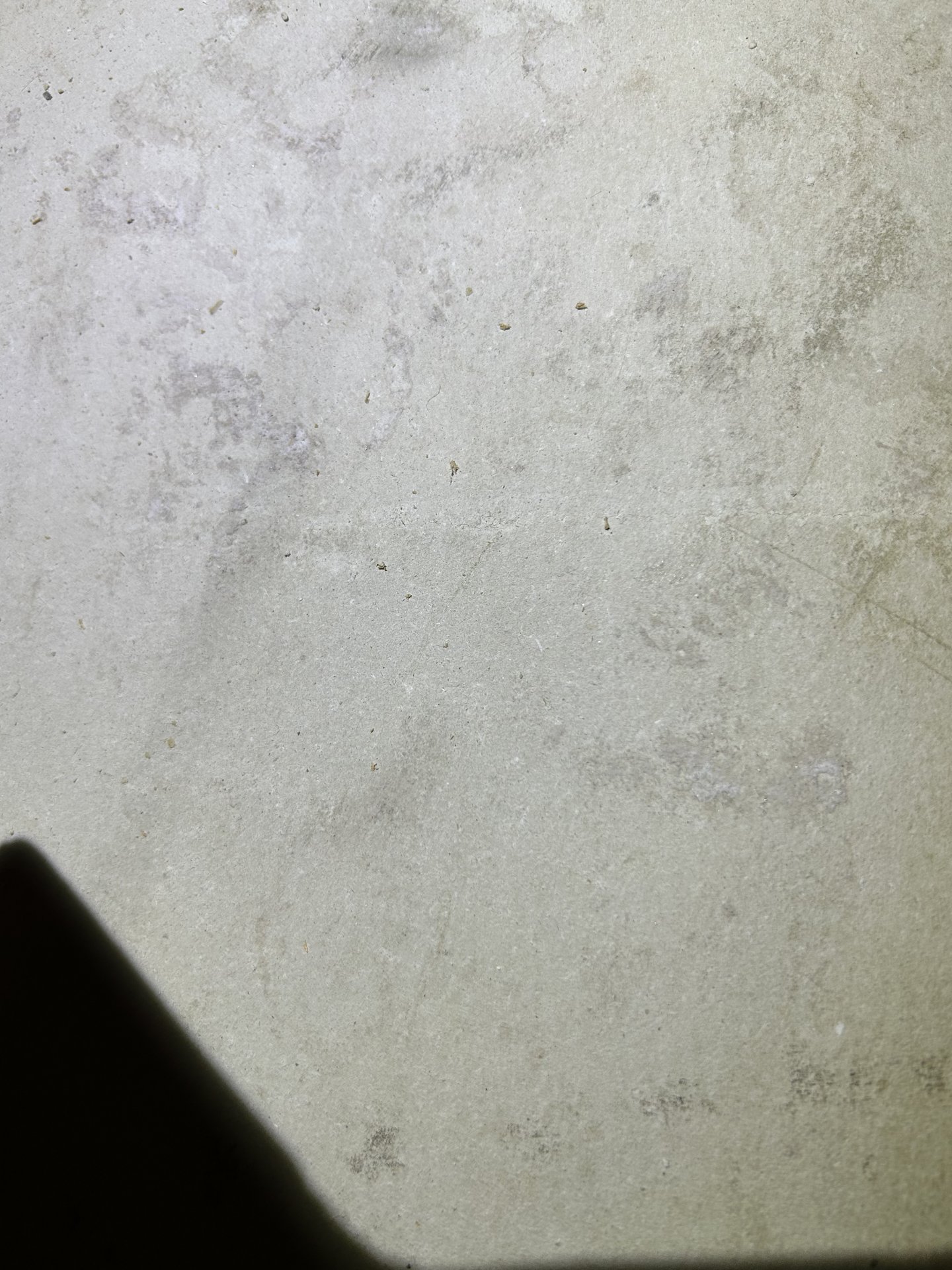

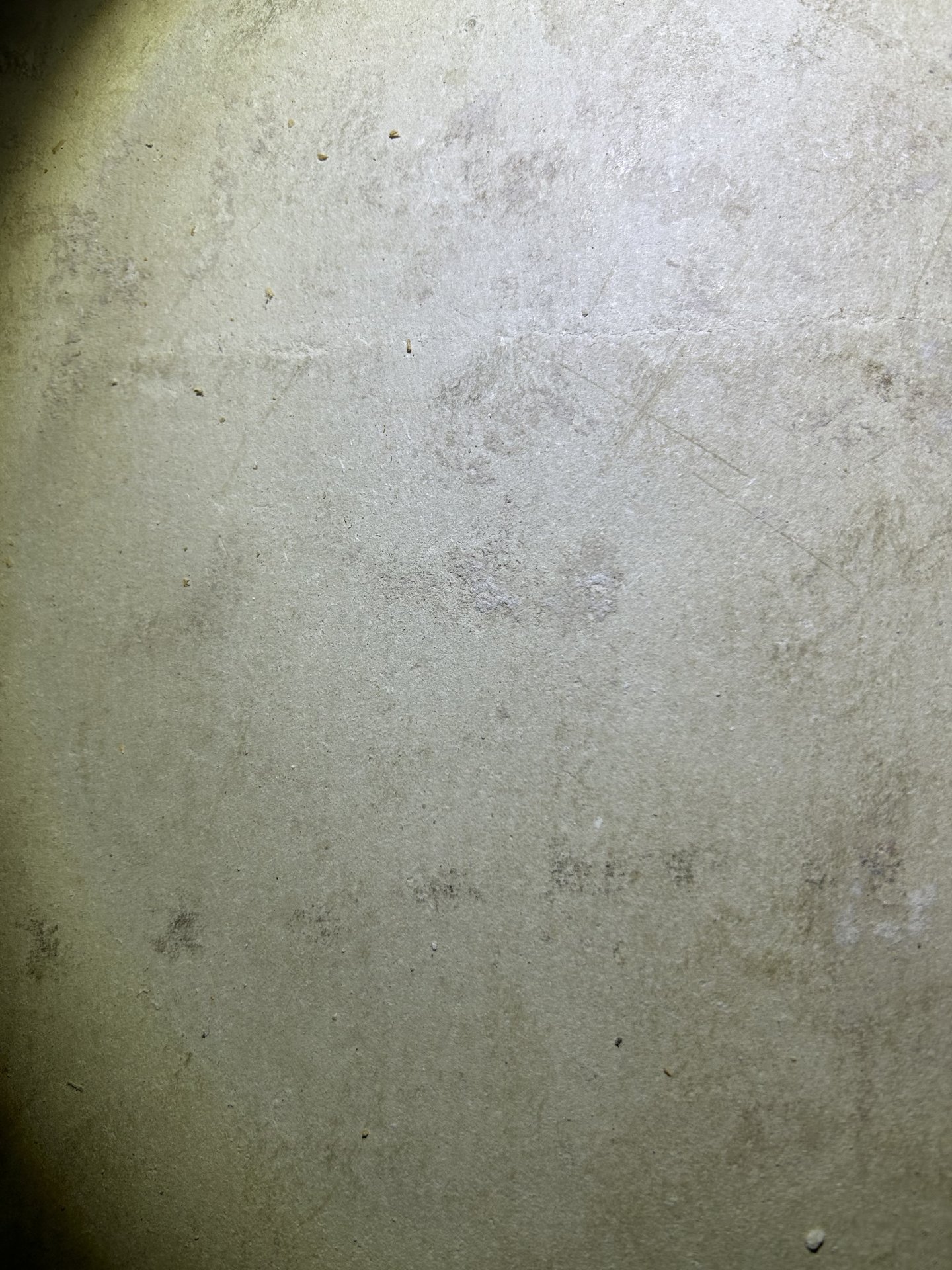

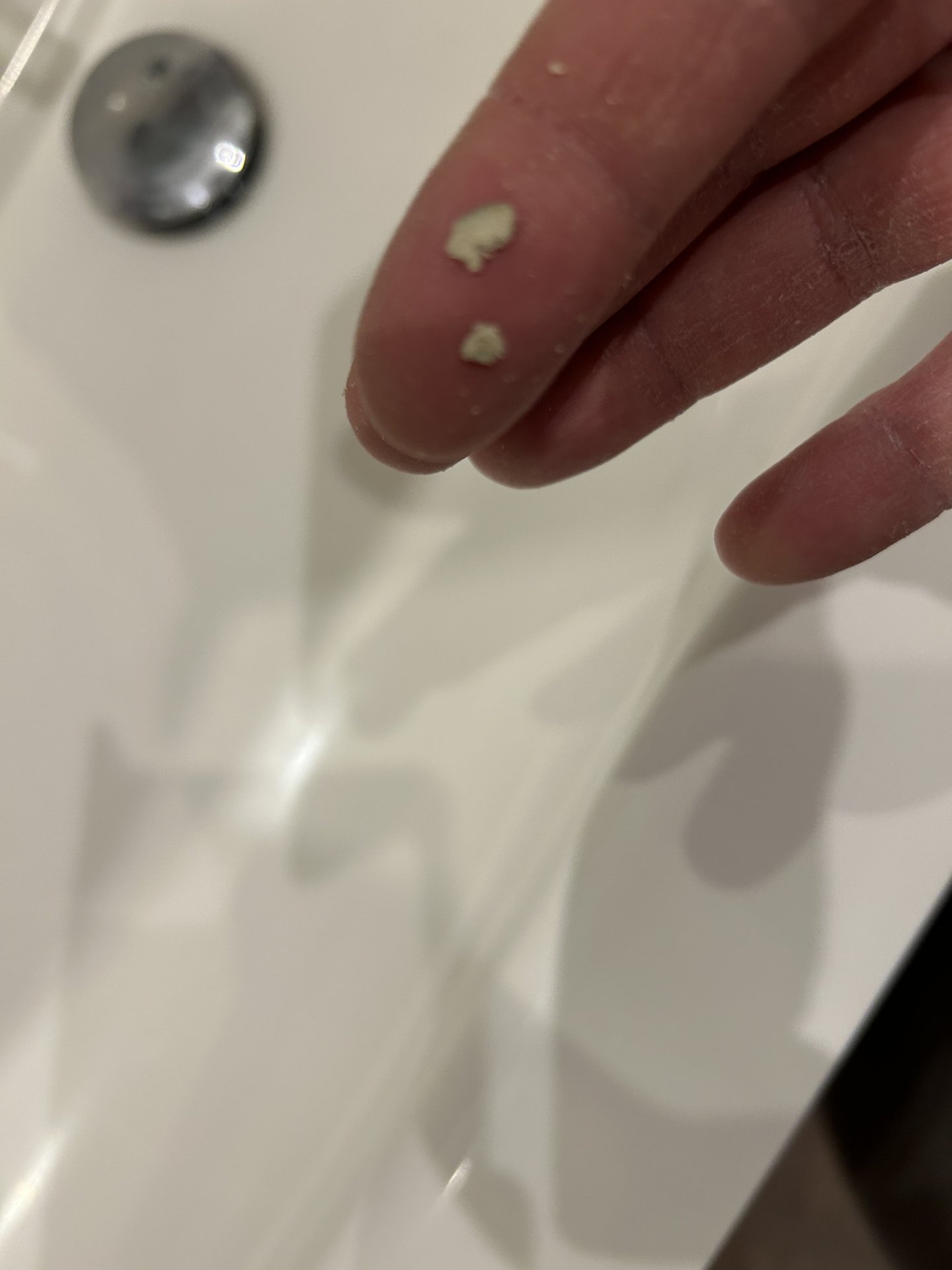

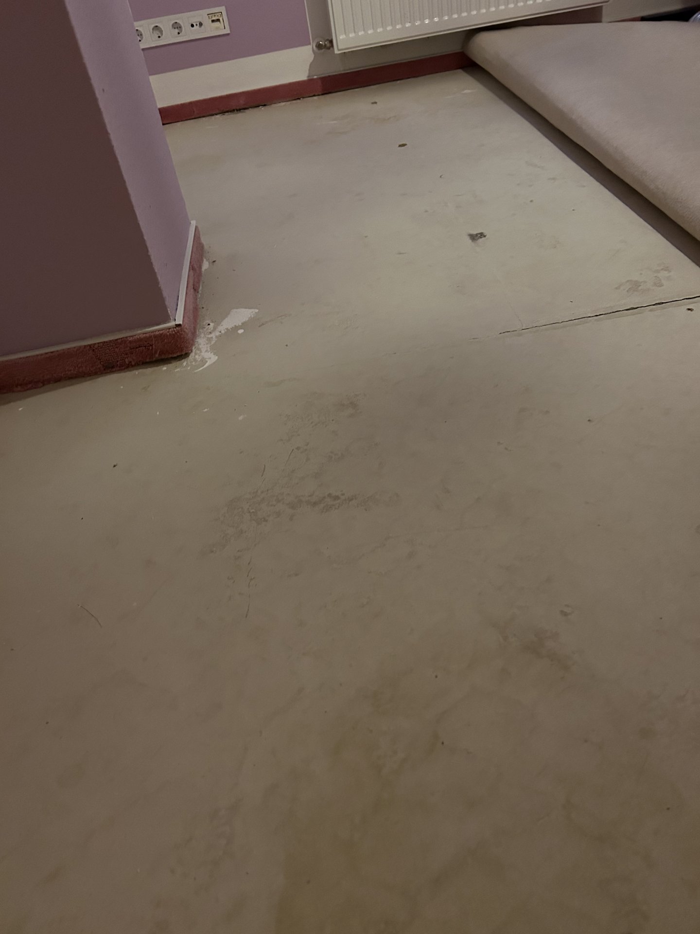

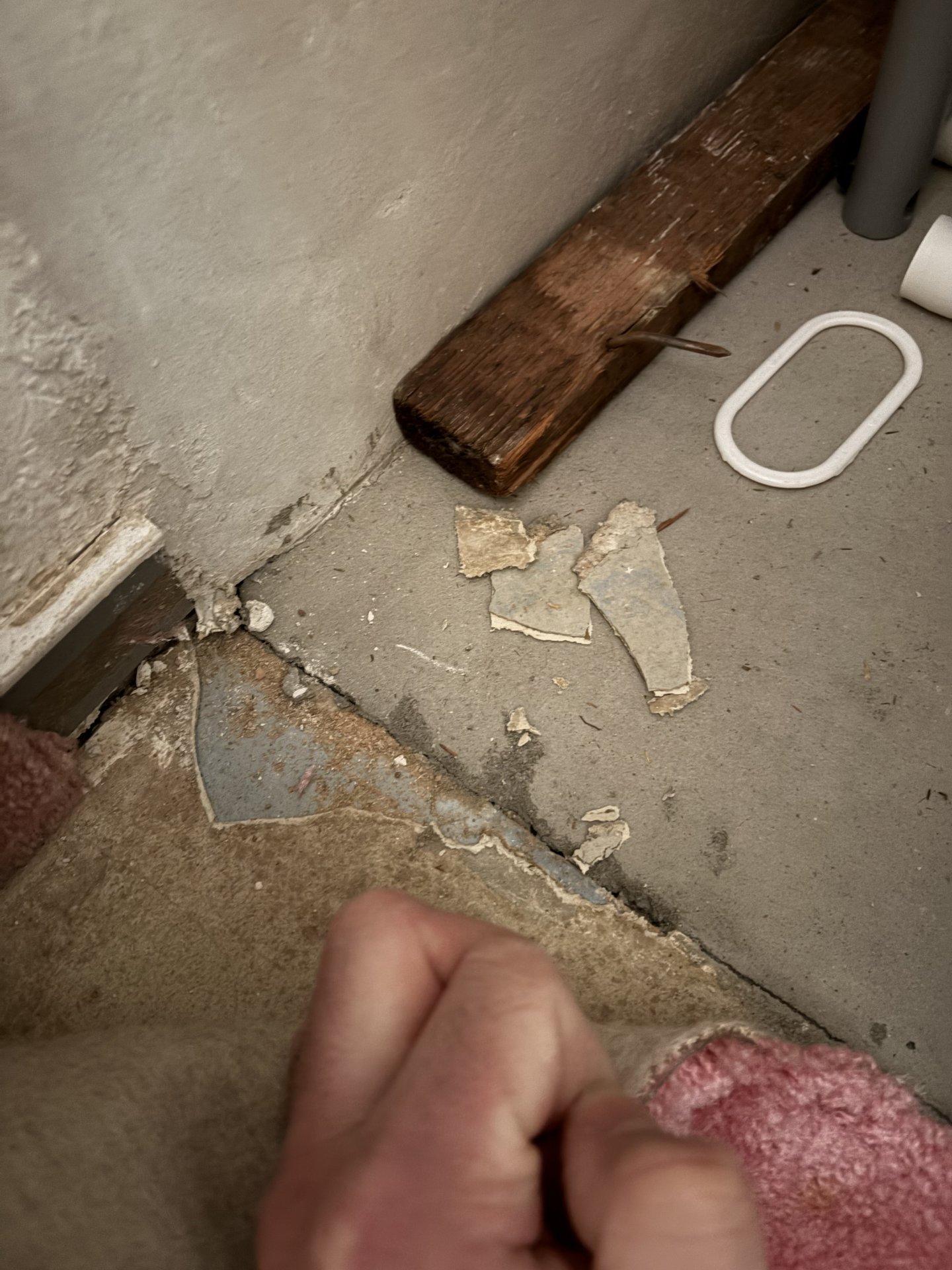

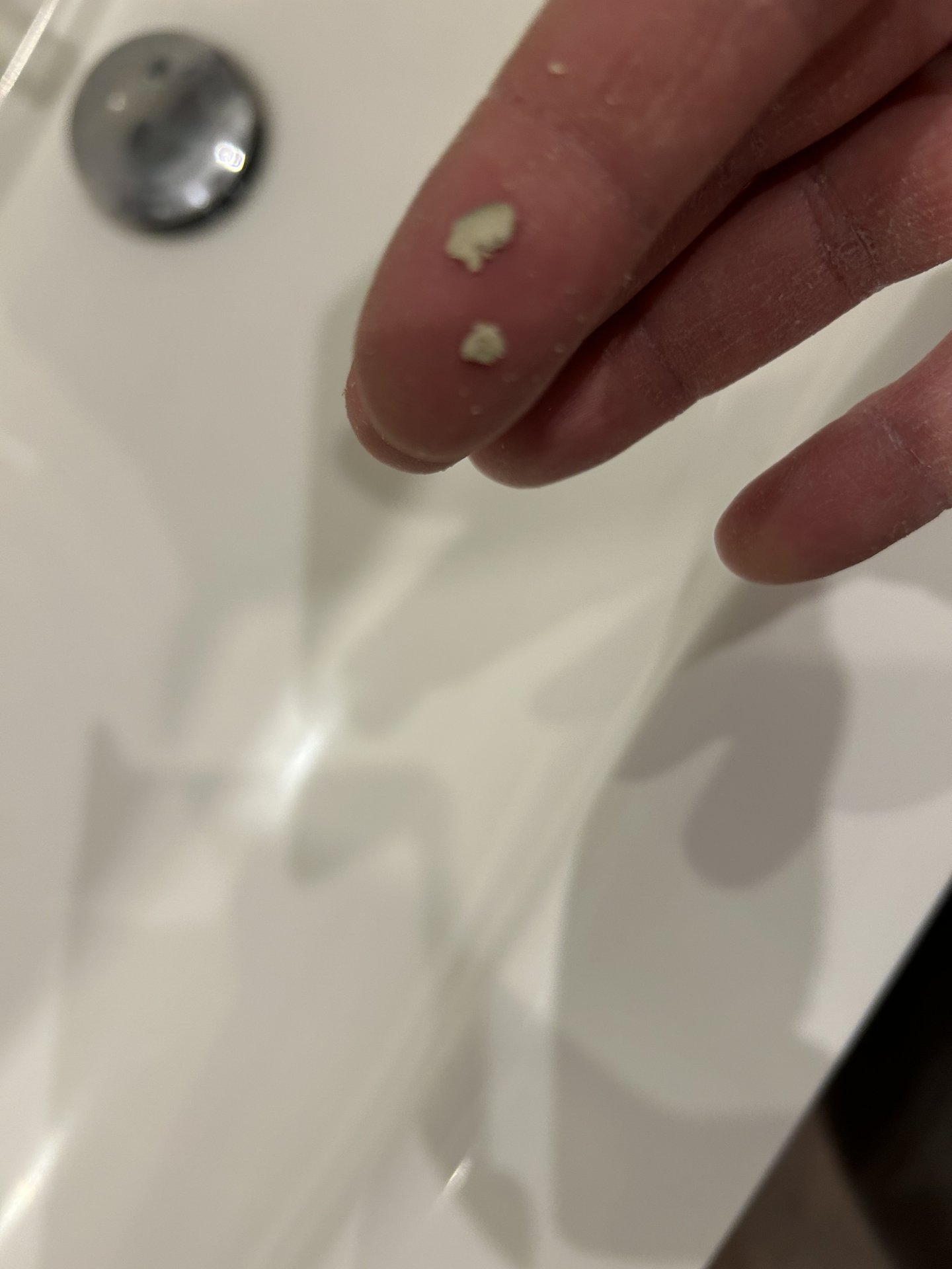

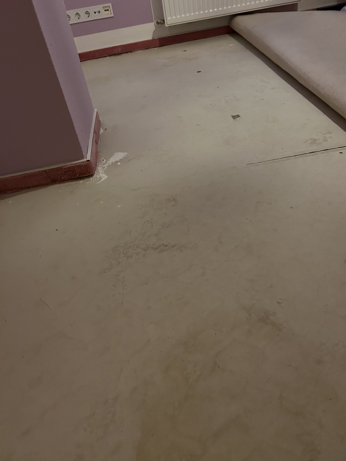

    Ich bin neu hier und brauche mal bitte eure Hilfe.
    mich habe im Kinderzimmer den Teppich angehoben. Darunter fand ich Holzboden der mit einer Ausgleichmasse überzogen war.
    Jetzt habe ich bedenken das es sich dabei um Asbest Handel kann. Der Stoff ist nicht richtig grau sondern eher leicht beige. Ich würde auf eine Art Pappe tippen vielleicht eine alte Trittschalldämmung. Wenn man mit der Taschenlampe drauf leuchtet sieht man manchmal so reflektierende Pixel.
    vielleicht kann ja jemand helfen.
    Gruß Olli

    Wie alt ist die Masse?

    Das kann ich leider nicht sagen. Das Haus ist aus 1938. Da war mal eine Küche drinnen. Glaube mir PVC

    Sieht für mich nach Trockenestrich aus

    Mal angekommen das ist trockenestrich. Könnte dort auch Asbest enthalten sein?
  6. Alex88
    6.741
    3.682
    Nein sicher nicht

    Ja klar: ein entsprechendes Labor, dem du eine Probe zur Analyse überstellst. Allerdings halte ich das nach den Bildern auch für Trockenestrich und damit für eher unverdächtig.

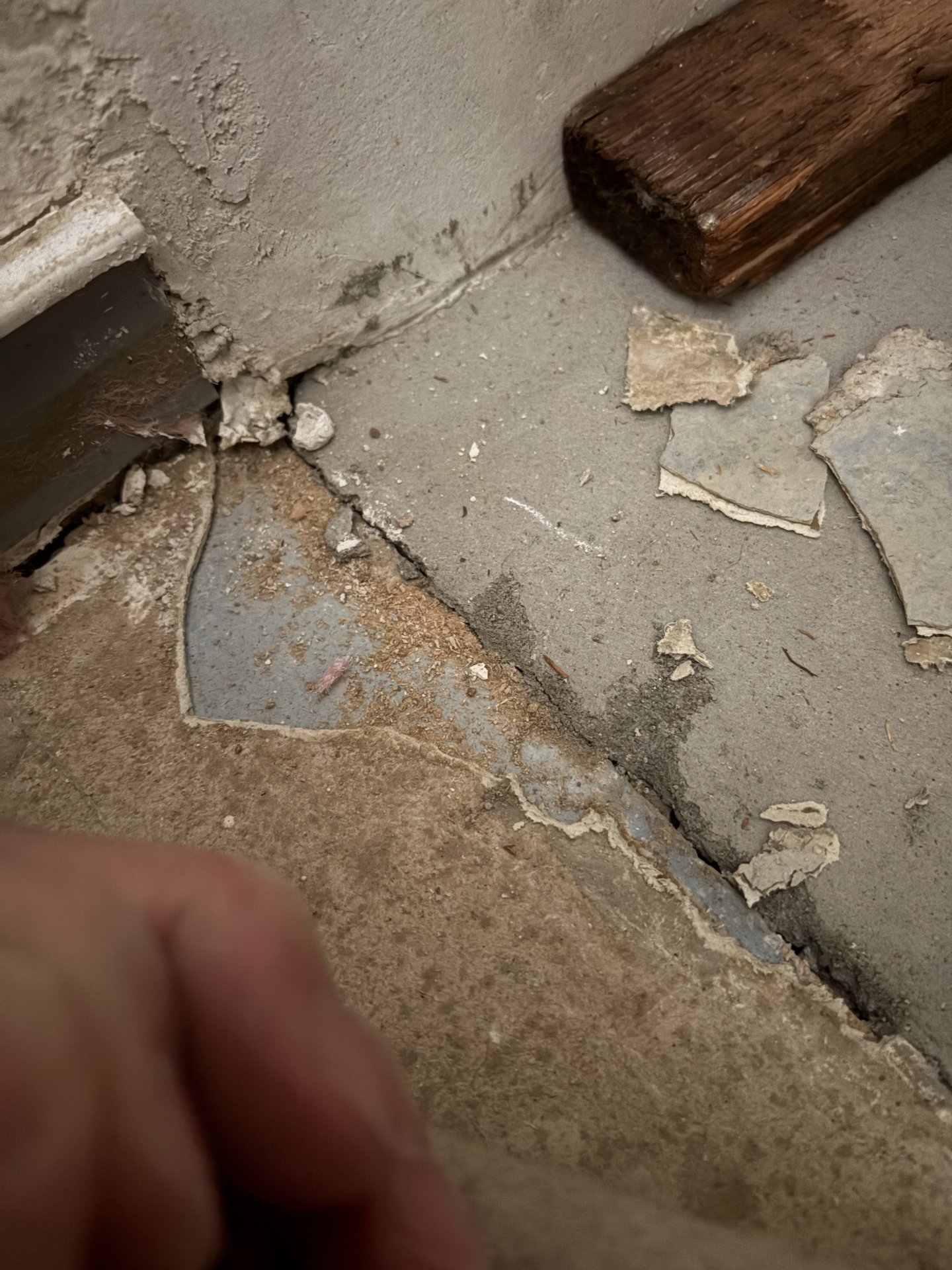

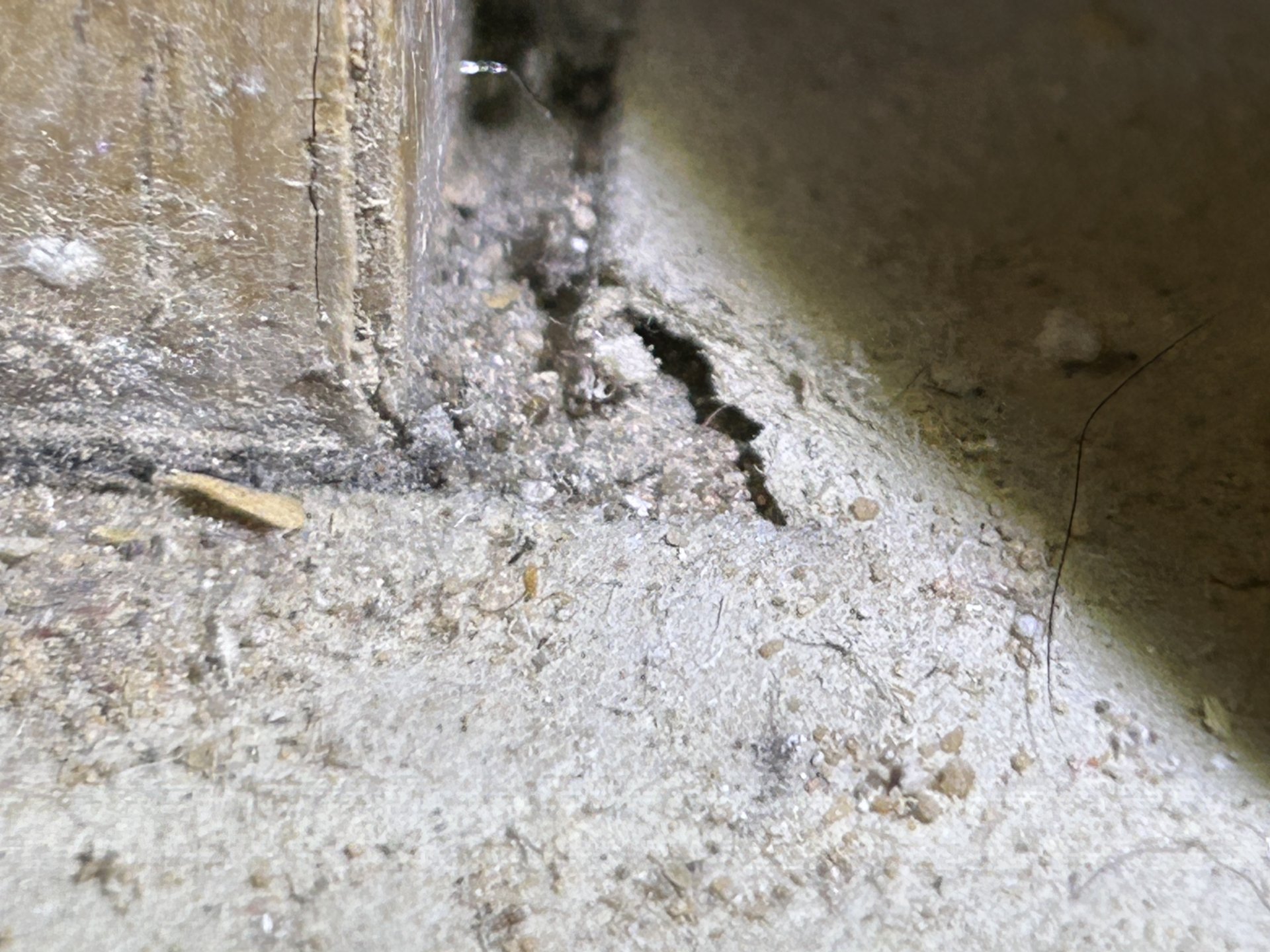

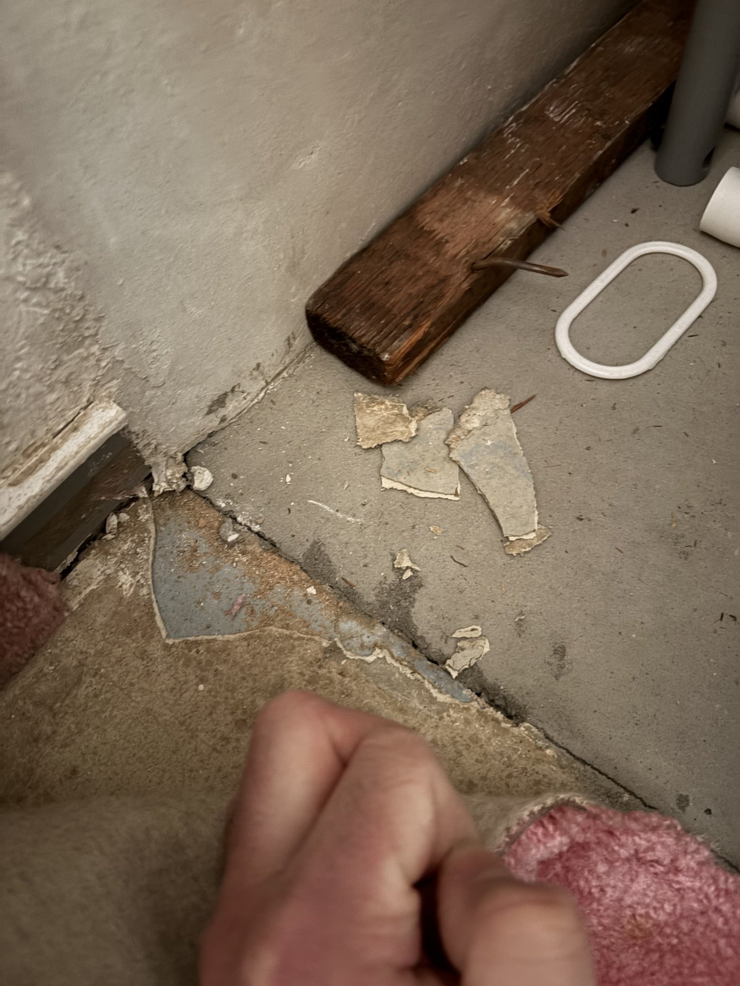

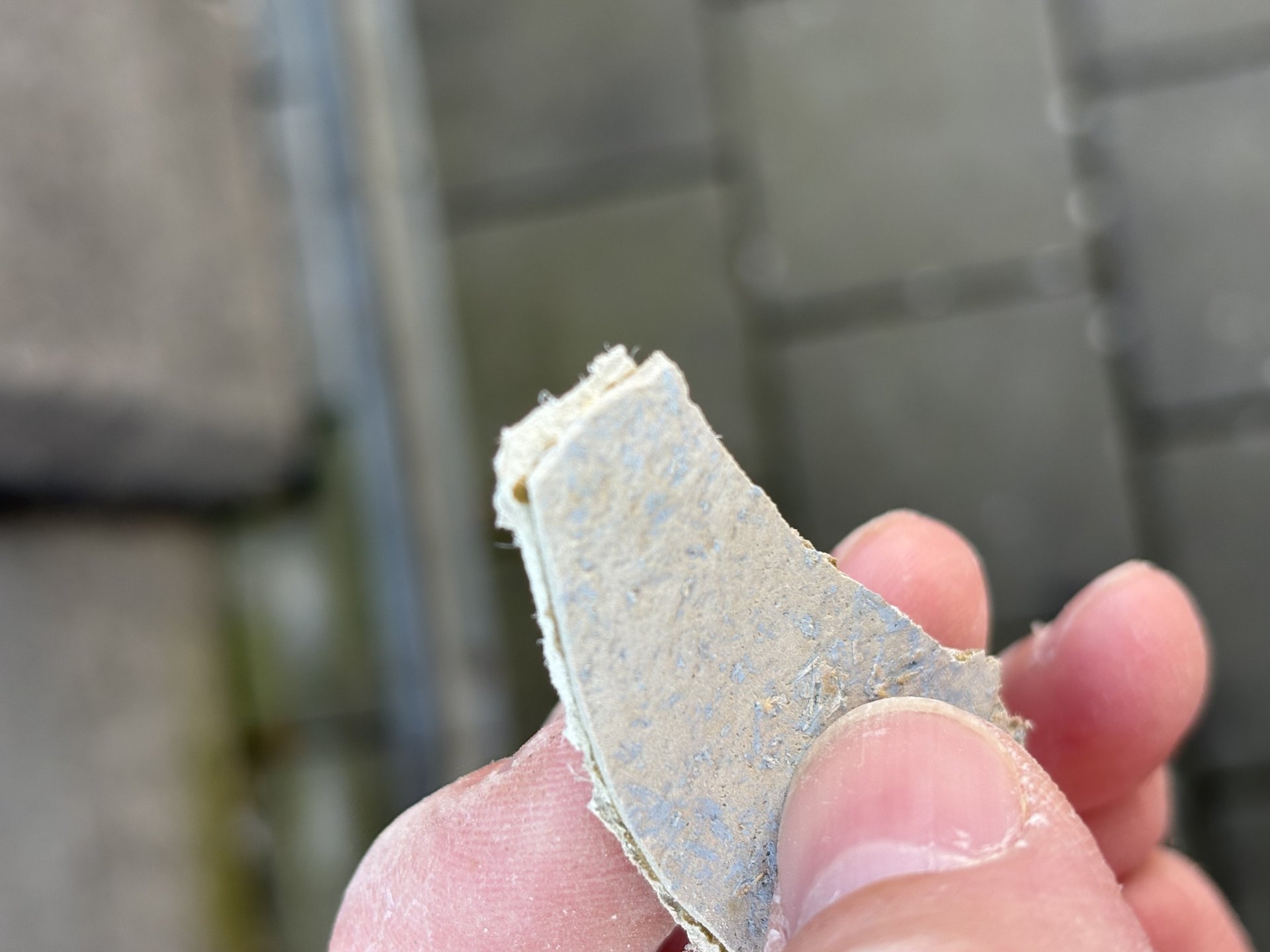

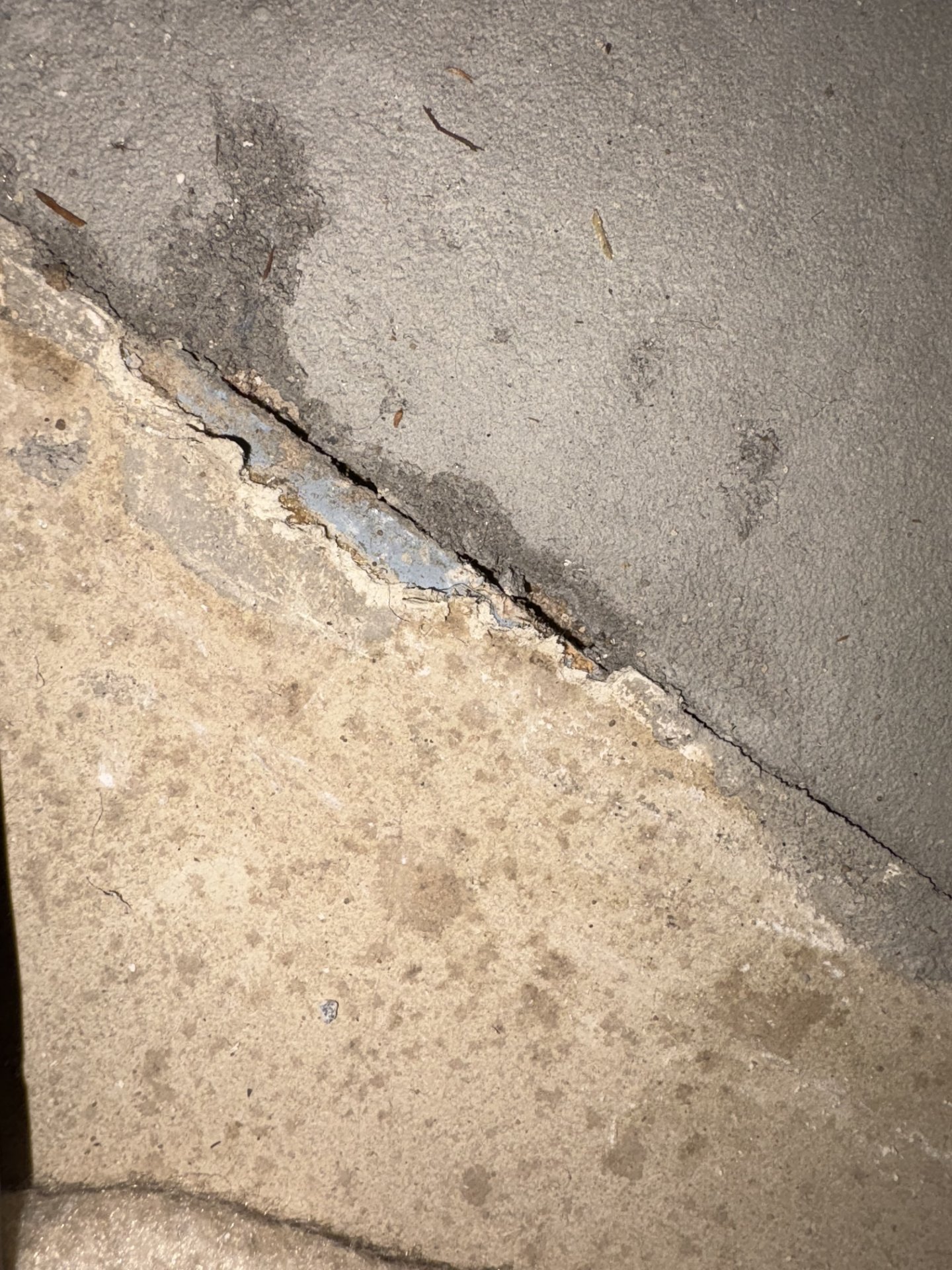

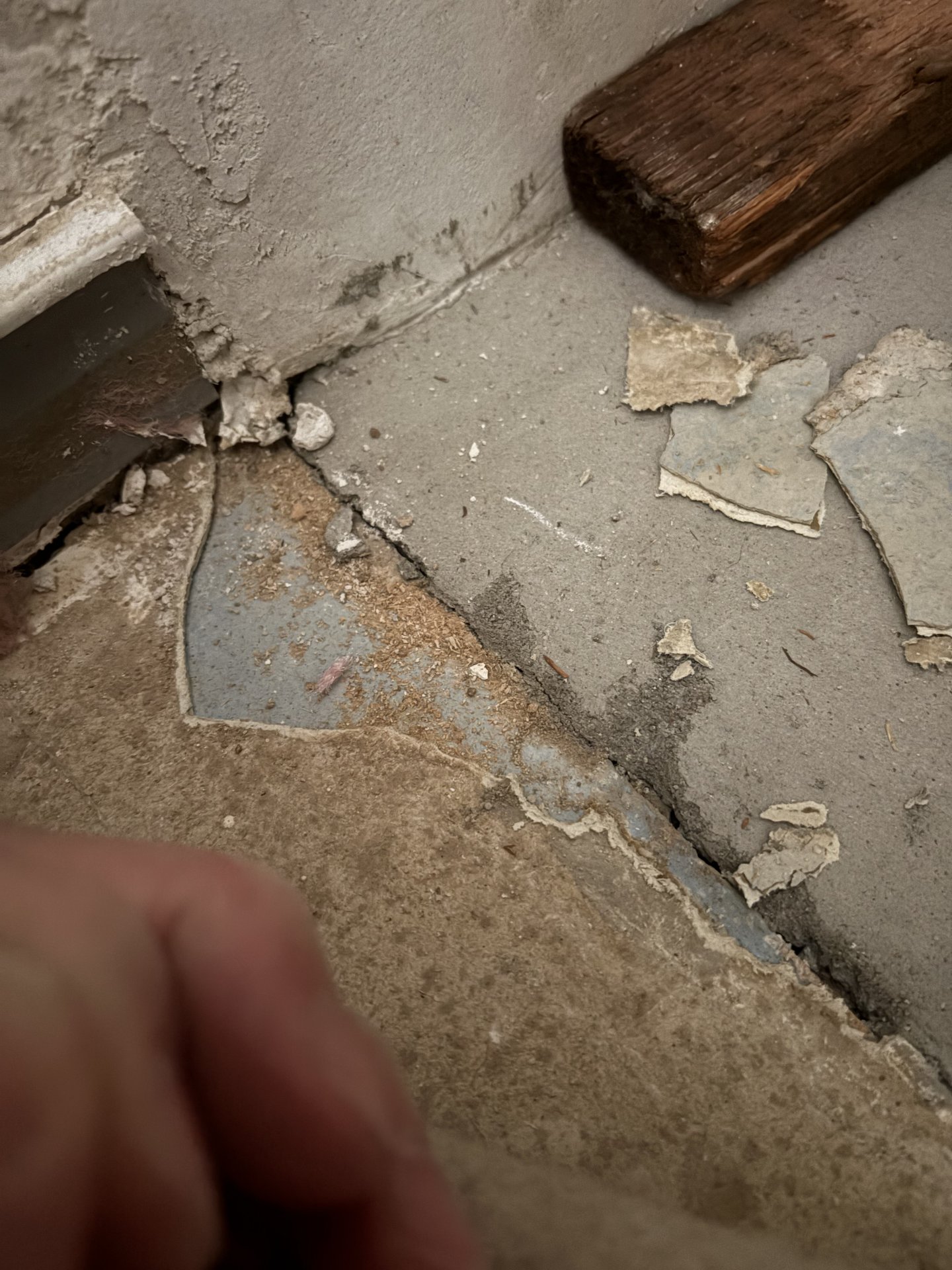

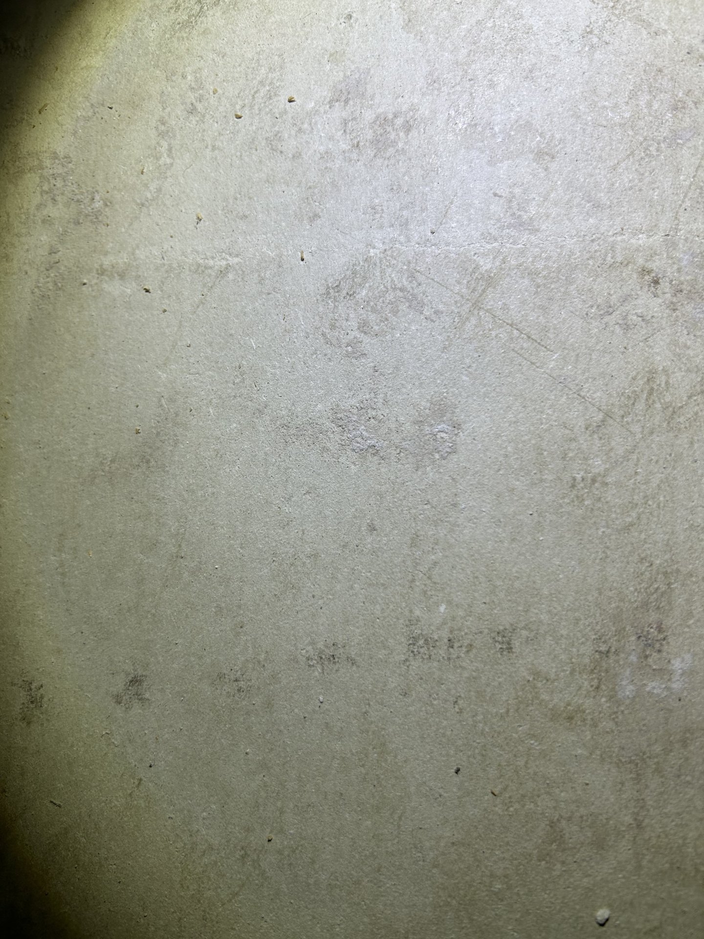

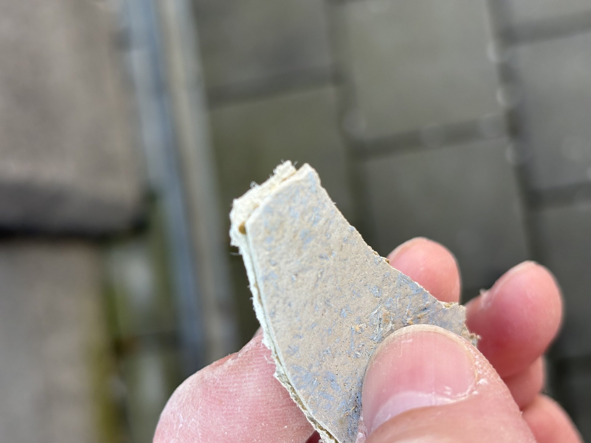

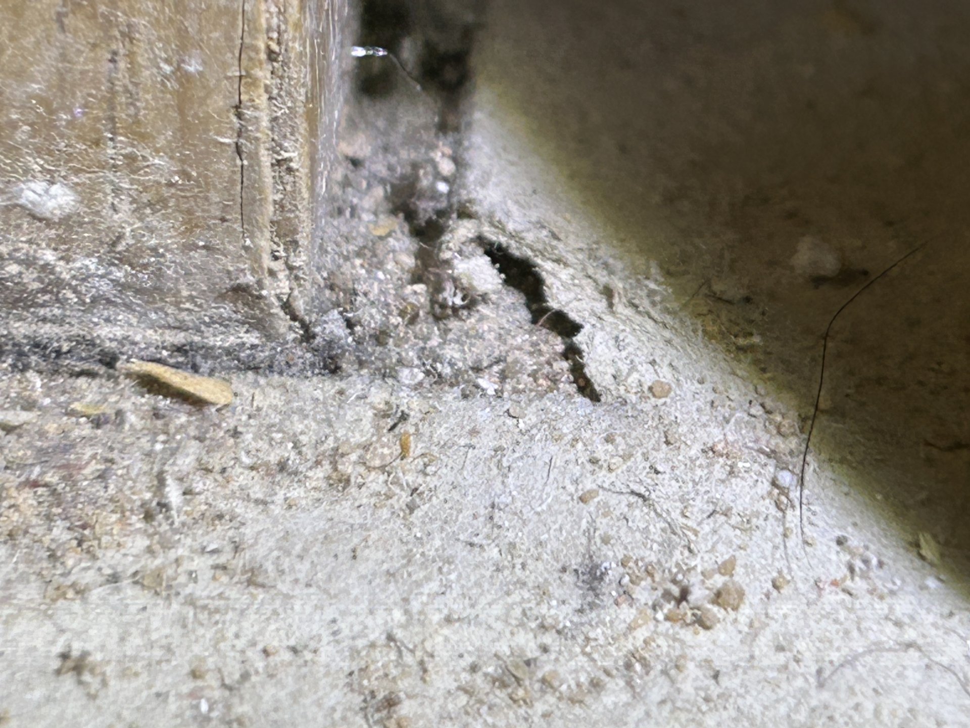

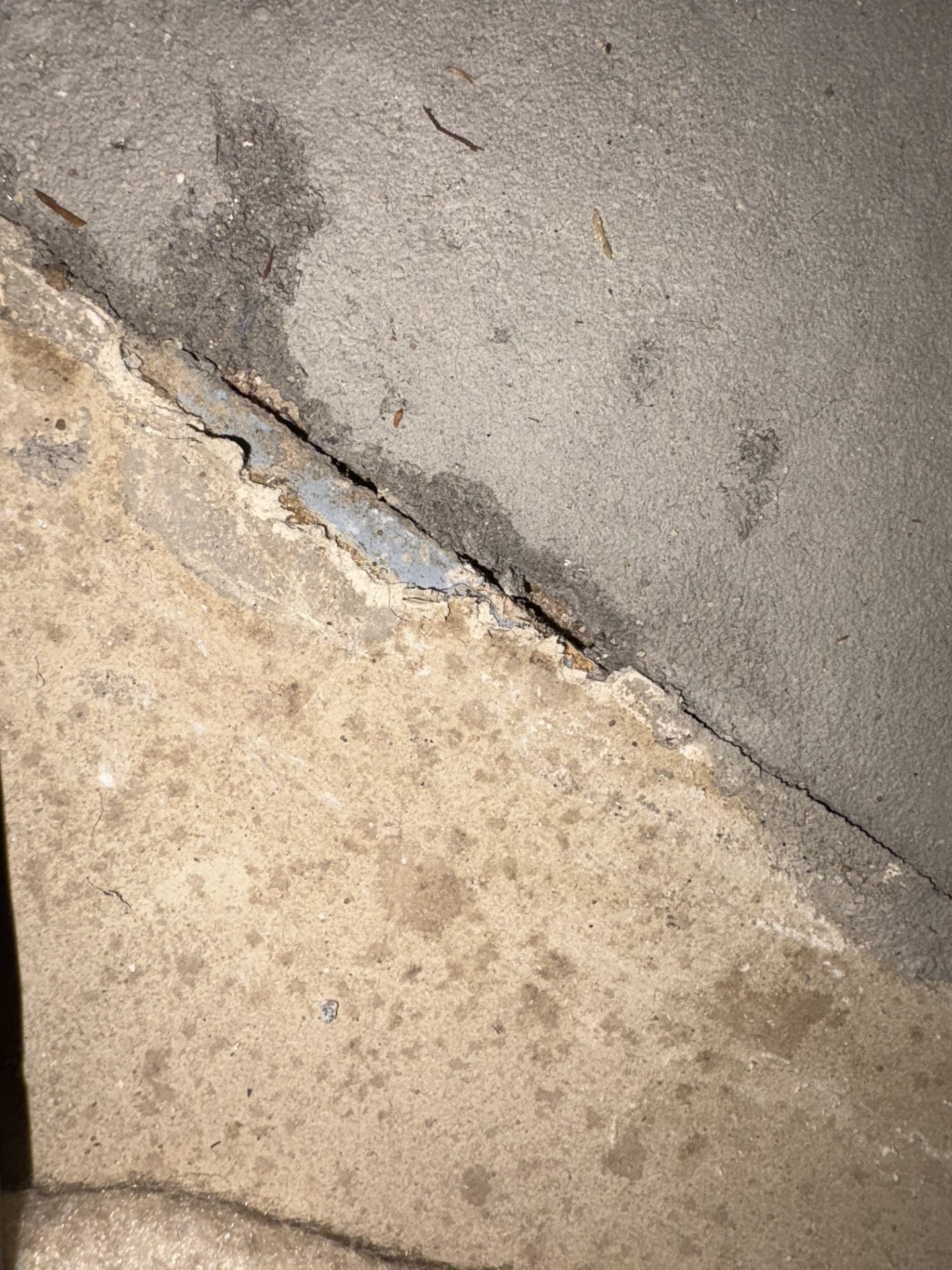

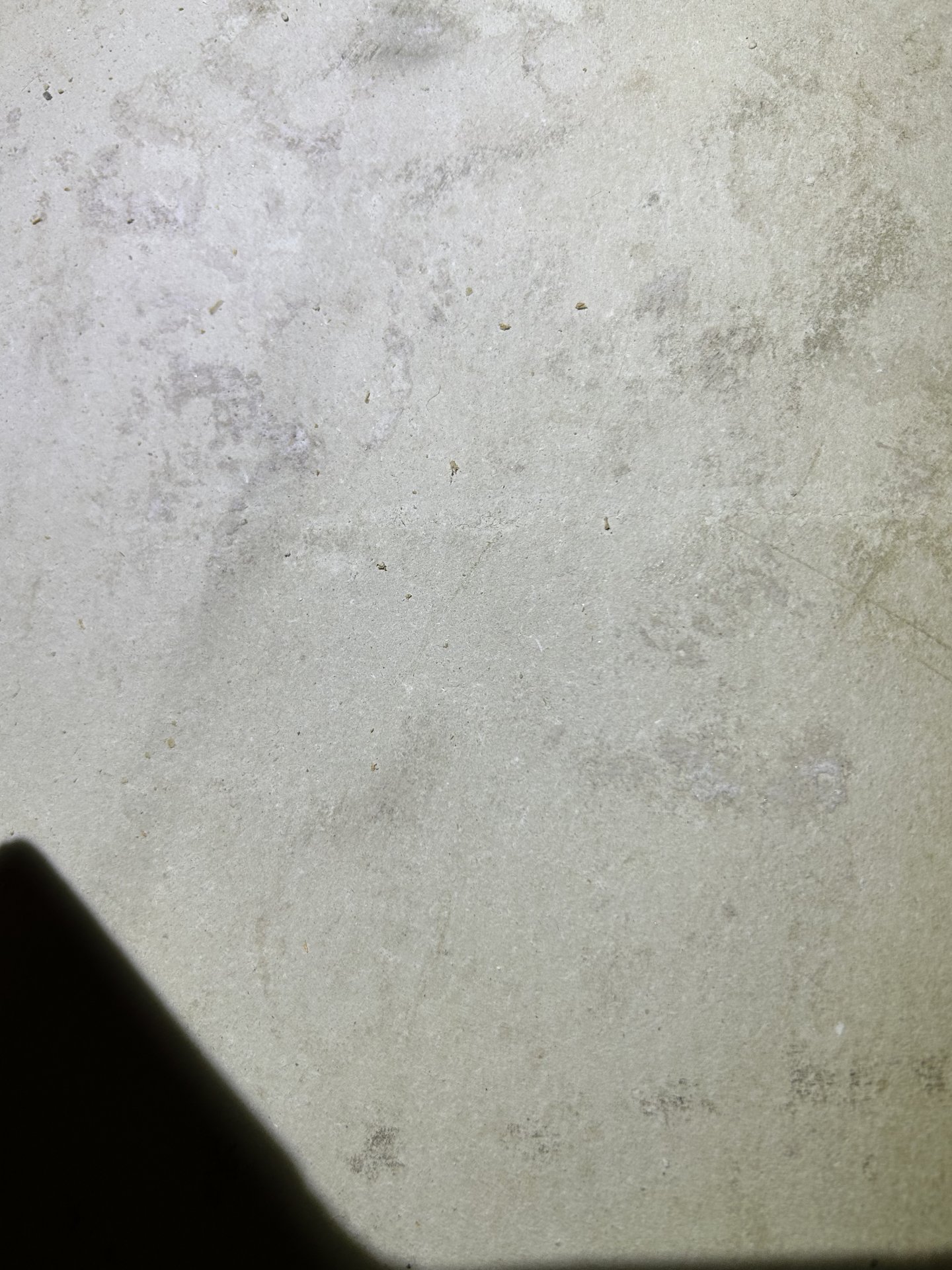

    Ich habe bereits vor längerem mal nachgefragt ob mein Boden Asbest enthalten könnte. So langsam soll der Raum umgebaut werden. Haben mir das Ganze mit der Pape nochmal angeschaut, es sieht eher aus wie eine Kunststoffmasse. Drunter sind OSB Platten die grau gestrichen wurden. Ich denke das ist eine Art Ausgleichmasse. Könnte diese auch Asbest enthalten? Hab mal sein Stück angezündet hat zwar gebrannt aber so als würde man Gummi anzünden und hat gestunken.
    Vielleicht kann ja jemand was zu den Bildern sagen. Gruß Olli

    Sicherheit bekommst du nur, wenn du dir so ein Probenkit für etwa 70 Euro (verschiedene Anbieter, google it yourself) bestellst und es dann zur Untersuchung ins Labor schickst. Asbest ist so richtig nur unterm Mikroskop identifizierbar. Klar können viele aus Erfahrung sagen "ja, sieht nach Asbest aus, schon öfter gesehen" oder "nein, hab ich so in 20 Jahren noch nicht erlebt". Aber wenn du ruhig schlafen willst, Laborprobe!
    Das Jahr 1938 spricht tatsächlich eher gegen Asbest. Aber wer weiß, was danach so passiert ist? So richtig übel wurde es in den 70ern.
