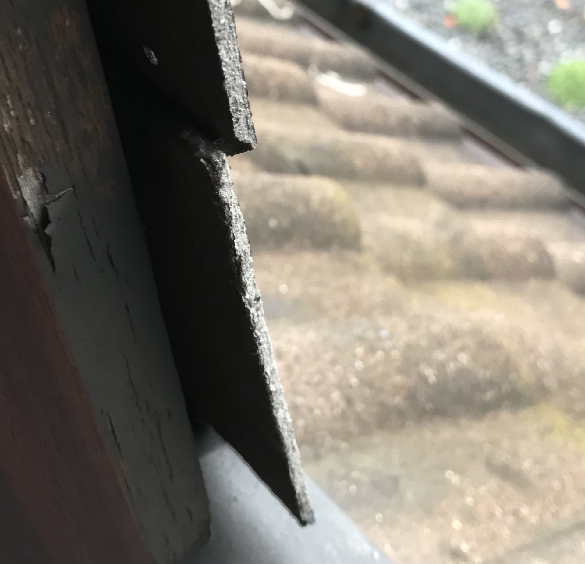

    16320452-AF3F-40B0-8B7F-8C954D2FFFE2.jpeg Hallo liebes Forum,
    ich habe mal eine kurze Frage, ich wohne mit meiner Familie zur Miete in einem Haus der 50er Jahre. Wenn wir lüften, bzw. aus dem
    Fenster schauen, haben wir dunkle Platten als Verkleidung. Die ein oder andere ist auch verwittert. S. Foto.
    Jetzt ist meine Frage: könnten so asbestfasern freigesetzt werden, die gesundheitsschädlich sind? Werden die ganze Zeit Fasern frei gesetzt?
    Dann habe ich noch eine Frage. Wir hatten früher ein durchsichtiges Welldach über der Terrasse. Könnte das asbesthaltig gewesen sein? Oder ist Asbest nie durchsichtig? Dieses Welldach war ebenfalls 40 Jahre alt… über antworten wäre ich sehr dankbar
    liebe Grüße

    Hi,
    wenn Du sichergehen willst, ob asbest: testen lassen.
    Wenn asbest: ist er festgebunden, dh. fasern werden eigentlich nur bei beschädigung freigesetzt (brechen, fest abkehren etc.).
    Von durchsichtigem Asbest hab ich noch nie was gehört.
    Könnte höchsten Glasfasern enthalten haben.

    Zitat Umweltbundesamt:
    Von Asbestzement und anderen fest gebundenen Asbestprodukten geht bei normaler Nutzung keine Gefahr für die Gesundheit durch Freisetzung von Asbestfasern aus, solange die Produkte in Ordnung und gebrauchstauglich sind und sie keinen thermischen oder mechanischen Einwirkungen ausgesetzt werden. Kritisch sind jedoch alle Arten von Arbeiten, bei denen die Produkte zerstört oder mechanisch bearbeitet werden (bohren, sägen, schleifen, fräsen, brechen oder zerschlagen). Bei einem unsachgemäßen Vorgehen bei der Bearbeitung von Asbestzementprodukten können größere Fasermengen freigesetzt werden. Das betrifft vor allem das Abschleifen und großflächige Abstemmen von Materialein. Beim Bohren eines Loches in asbesthaltigem Putz besteht nach aktuellen Untersuchungen hingegen im Allgemeinen kein erhöhtes Risiko..
