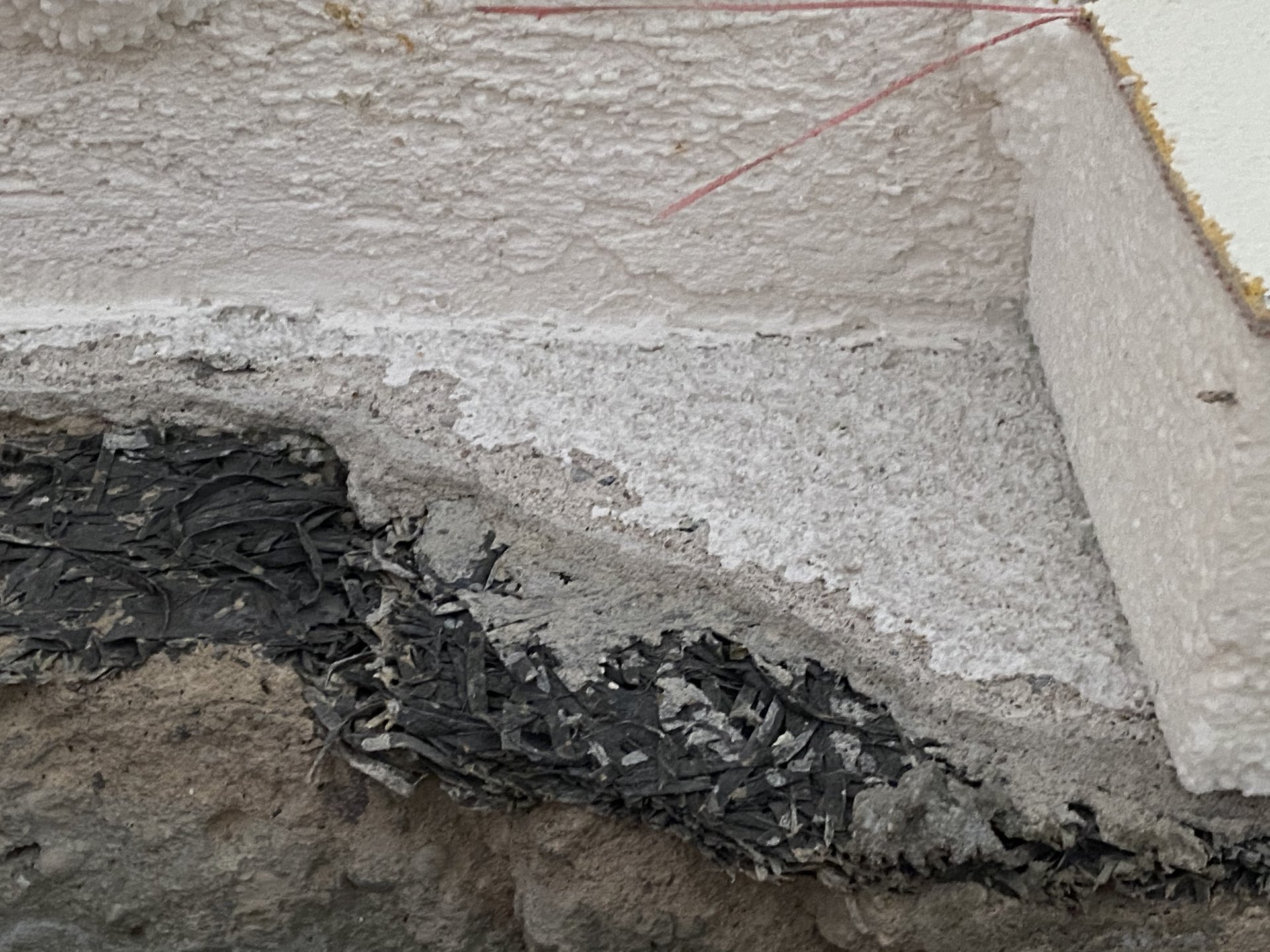

    Hi zusammen, wir überlegen, bei einem teilsanierten Altbau in einer Zwangsversteigerung mitzubieten. Leider ist der Altbesitzer nicht greifbar und die Stadt gibt keine Zugriff auf die Bauakte, daher steht mir die Baubeschreibung nicht zur Verfügung. Der Vorbesitzer hat zur Vergrösserung von Fenstern die Wand geöffnet (und dann abgebrochen). Dabei sieht man, wie ein neues WDVS auf den alten Putz geklebt wurde - darunter befindet sich Material, das ich so noch nicht gesehen habe (Grauschwarz, gekringelt, siehe Bild). Das ist irgendwie wesentlich dicker und dunkler, als ich das von Heraklitplatten kenne.. Ich weis, dass es hier dazu keine verbindliche Aussage geben kann - aber könnte das Asbest sein oder was wäre das sonst? Danke!

    „Heraklit“ Platte kein Asbest
    Gab es in Verschiedenen Varianten und Herstellern

    Holzwolle-Leichtbauplatte - zementgebundene Hobelspäne
    gibt es seit über hundert Jahren.
