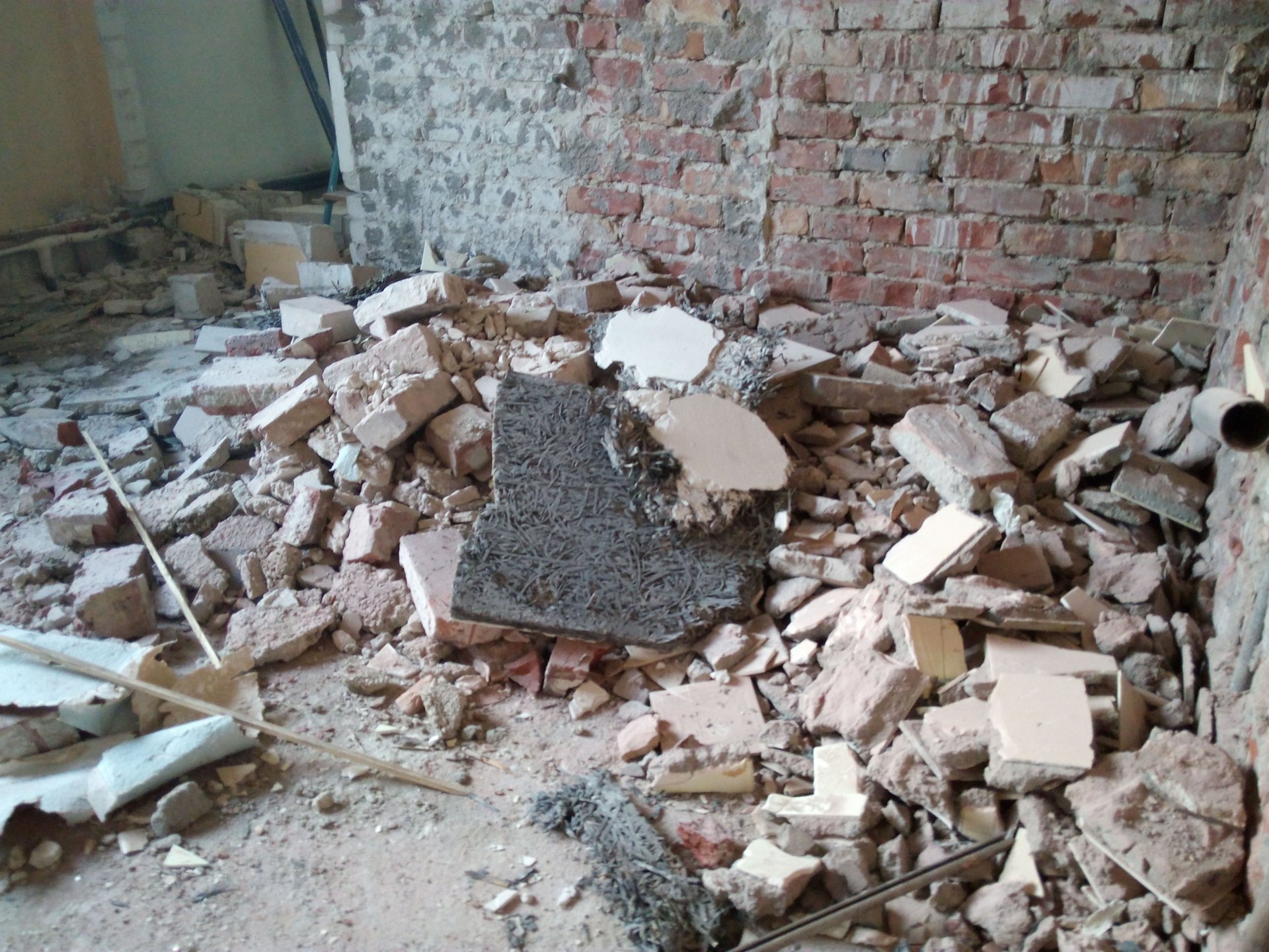

    ich bin neu hier und habe eine Frage, die mich sehr beschäftigt.
    Mein Mann und ich haben uns ein Haus gekauft (BJ 1932), an dem auch ein Anbau liegt (BJ 1956).
    Nun haben wir die Decke aufgebrochen und eine Art Dämmplatten gefunden (siehe Bilder).
    Mein erster Gedanke war sofort, dass dort Asbest drin sein könnte. Kann das sein? Wurde schon Asbest in den 50ern verbaut?
    Wäre toll, wenn mir jemand helfen kann!

    Das hat nix mit Asbest zu tun, also zumindest mit sehr hoher Wahrscheinlichkeit. Findet sich langläufig unter Sauerkrautplatten und bestehen aus Holzwolle.

    Oh super, da bin ich ja beruhigt. Vielen lieben Dank!

    zementgebundene-Holzwoll-Leichtbaublatten , ja "Sauerkrautplatten
    ohne Asbest

    Die Platten werden heute noch verbaut, bekanntester Hersteller ist Heraklit.

    Manche Leute haben gesundsheitsbedenken bei früher verkauften magnesitgebundenen Heraklit Platten . Aber Asbest in der platte selbst gab es nie
