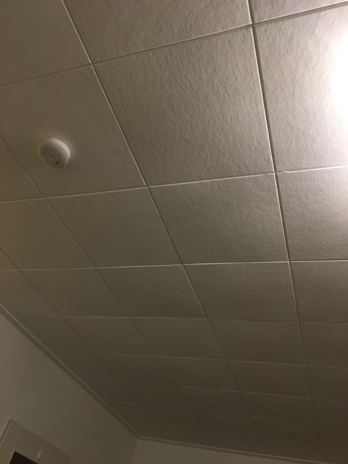

    Hallo zusammen
    Wir wollen ein Haus kaufen mit Flachdach Baujahr 1971
    Im OG sind an der Decke so Platten Siege Bild verbaut mit Dämmung
    Baubeschreibung lautet Dämmplattendecke mit Binderanstrich
    Meine Sorge ist das diese Platten oder was darunter ist Asbesthaltig ist
    Kennt jemand sowas
    Vielen Dank

    Eher unwahrscheinlich.
    Probe entnehmen und ins Labor schicken alles andere ist Rätsel raten

    Ich rate mal drauflos:
    Flachdachbungalow aus 1971:
    Stahlbeton-Kassettendecke mit unterseitiger Schilfrohr-Putzdecke mit zusätzlicher Polystyrol-Dekorbekleidung
    Dach mit 4 cm Holzweichfaserdämmung und einigen Lagen Bitumendachdichtungsbahn
    Wozu soll da irgendwo Asbest verbaut worden sein?

    sieht für mich aus wie eine Mineralfaserdecke mit verdeckter Unterkonstruktion aus,
    wurde in den siebzigern häufig verbaut
    kein Asbest

    Inn einem Haus von 71 findet such ziemlich sicher irgendwo Asbest. Wenn du davor Angst hatst, dann kaufs nicht.
    Die Deckenplalten sehen jetzt nicht danach aus, aber was weiß ich schon darüber,

    Das sind geklebte OWA-Platten !! Und weil wir damals noch richtige Männer am Bau waren gab 's diesen Kleber selbverständlich noch mit edlen Verdünnungsmittel. Wir konnten doch damals nicht ahnen das in diesem Jahrtausend jeder süchtig nach Asbest sein würde ..........

    ...also Mineralfaser und nix Asbest.
    immer diese Paranoia.
