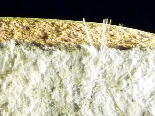

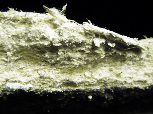

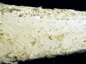

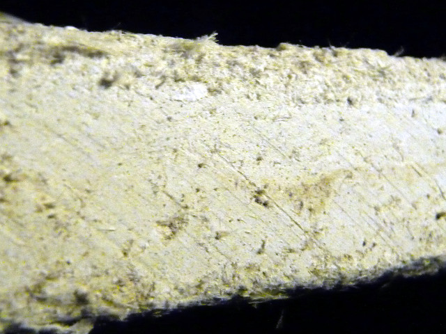

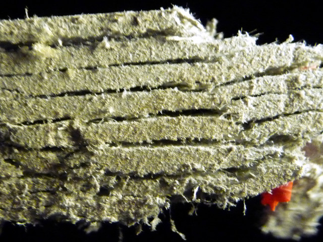

    Zwei Stoffbeispiele aus einem Wasserschaden der vergangenen Woche (alles aus einem einzigen Badezimmer im oben bereits genannten Schachtbereich):
    1. grün glasierte Tonfliese, marmoriert, Fliesenkleber von Unterseite gesehen:
    2a. asbesthaltige Leichtbauplatte, Sichtkante:
    2b. asbesthaltige Leichtbauplatte, Bruchkante:
    3c. asbesthaltige Leichtbauplatte, plattiges Bruchverhalten:
    Sorry, aber besonders auf den dort hinterlegten Bildern sehe ich NICHTS... Und ich kann als Privatmann nicht jede Gipsfaserplatte ins Labor schicken weil asbesthaltige Leichtbauplatten für den Laien genauso aussehen. Sehr dürftig! Positiv ist hier maximal das letzte Bild der Brandschutzplatten auf dem zumindest die verbreitete Wabenstruktur erkennbar ist.
