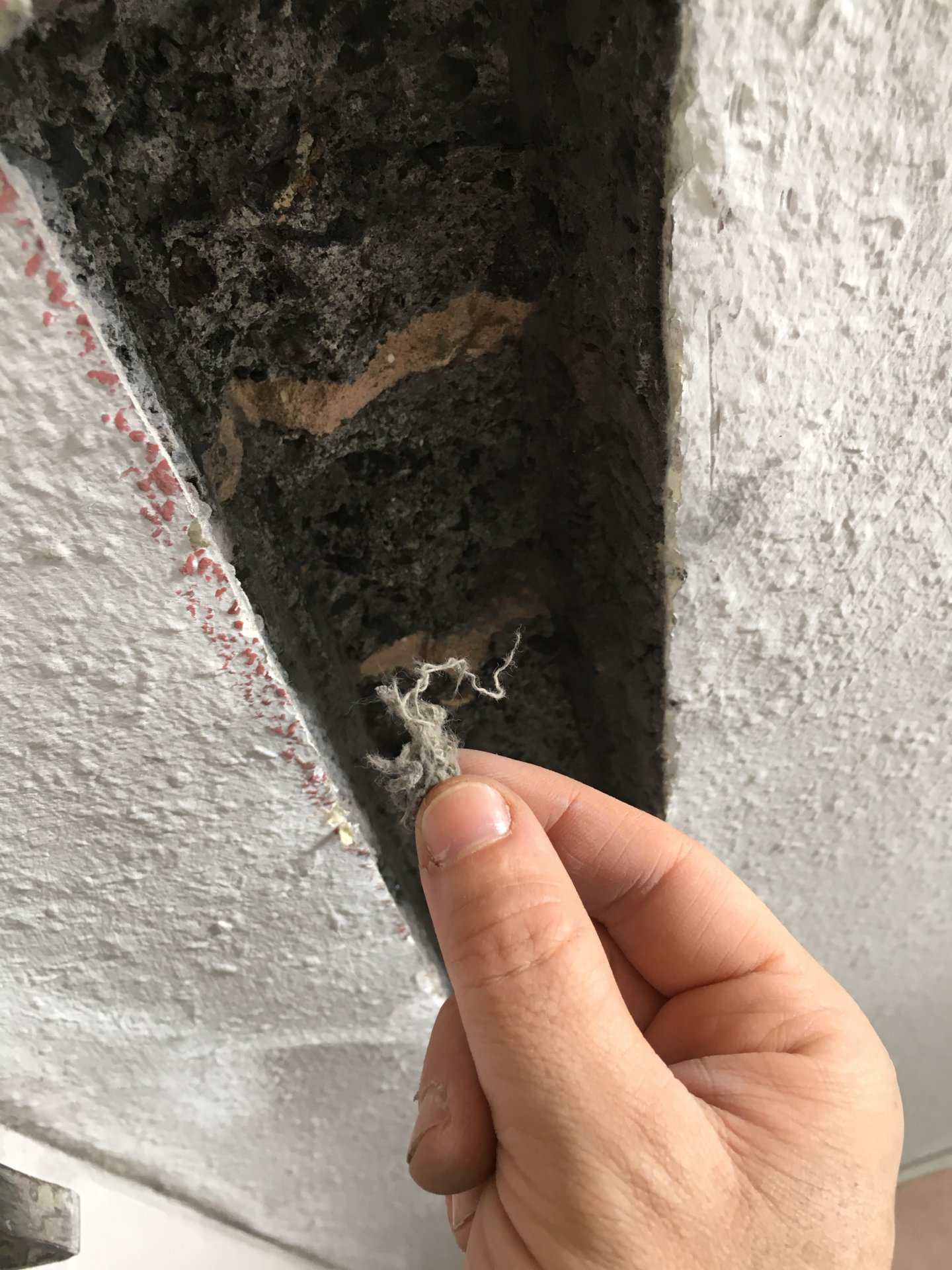

    jetzt beim Schneiden der Schlitze für die Elektrik sind mir Phasern im Material entgegen gekommen.
    Könnte hier Asbest im Spiel sein?
    Was für ein Material ist dieses graue Zeugs?

    Ich tippe auf Gewebefasern. Woher auch immer. Asbest sieht anders aus. Googel mal nach Asbestbildern.
    Asbest ist“gerader“

    Abend, danke für die Info!
    Bin ich erst mal beruhigt.
    Weist du was das für ein Mauerwerk ist, dieses graue Zeugs?
    Eventuell eine Art Porenbeton?

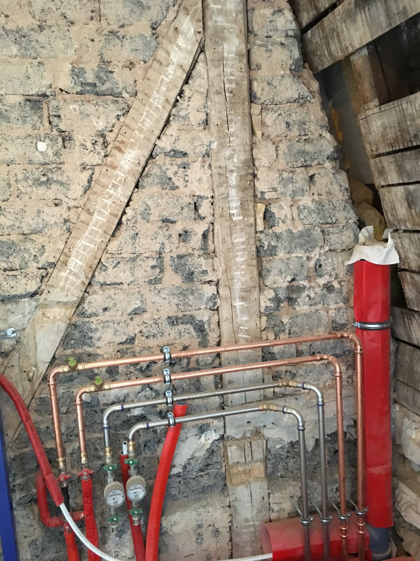

    Vielleicht die Richtung Bimsstein. Könnten sogar echte Steine sein!? Formate sind nicht regelmäßig, oder?
    Die Farbe ist ungewöhnlich. Am besten mal einen alten Nachbarn fragen. Die wissen das oft.

    Das dürfte Bims sein.

    Hab mal nach Bimssteinen im Netz gesucht. Kommt hin.
    Auf jeden Fall ist der Stein nicht sehr dicht und kann leicht bestbeitet werden.
    Wurden früher Phasern in den Bimstein eingearbeitet?
    Vielen Dank euch!

    Fasern wurden und werden in Bimssteine keine eingearbeitet - eventuell in den Putz ?

    Nein meines Wissens nicht, gefüllt wurde erst ab zum Bsp. Bisotherm, mit verschiedenen Dämmstoffen, aber aufgrund des bei Ihnen verwendeten Formats zur Gefach Ausmauerung eher nein.

    @11ant es gab mal einige die haben so eine Dämmung, farblich passend gefüllt. Beim Stemmen oder Schneiden könnte das schon in der Art so aussehen.

    Füllungen der Kammern von Hohlblöcken gibt es auch, evtl. sogar mit faserigen Dämmstoffen, aber dann eher Steinwolle; häufiger mit Schäumen, ähnlich wie heute WDVS, aber je Stein "angeklebt".
    Bei dem was man hier sieht, sicher nicht. In NF und 2DF dürften es sogar Vollsteine sein - falls mit Hochlöchern, dann aber in diesem Format ungefüllt.
    So wäre es mir zumindest noch nicht untergekommen, obwohl ich doch im Herzen der Bimsgegend wohne und oft durch Freiläger fertiger Steine geradelt bin.
