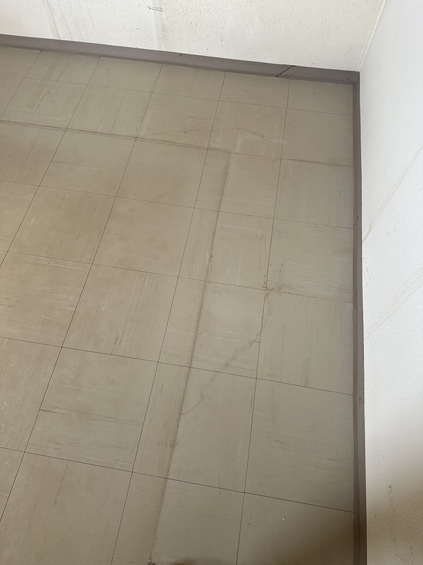

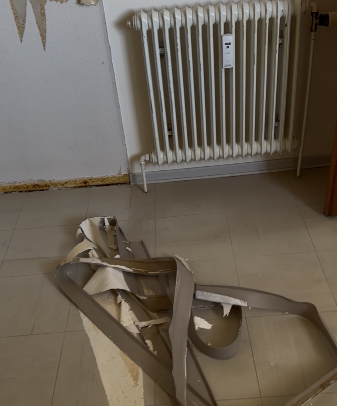

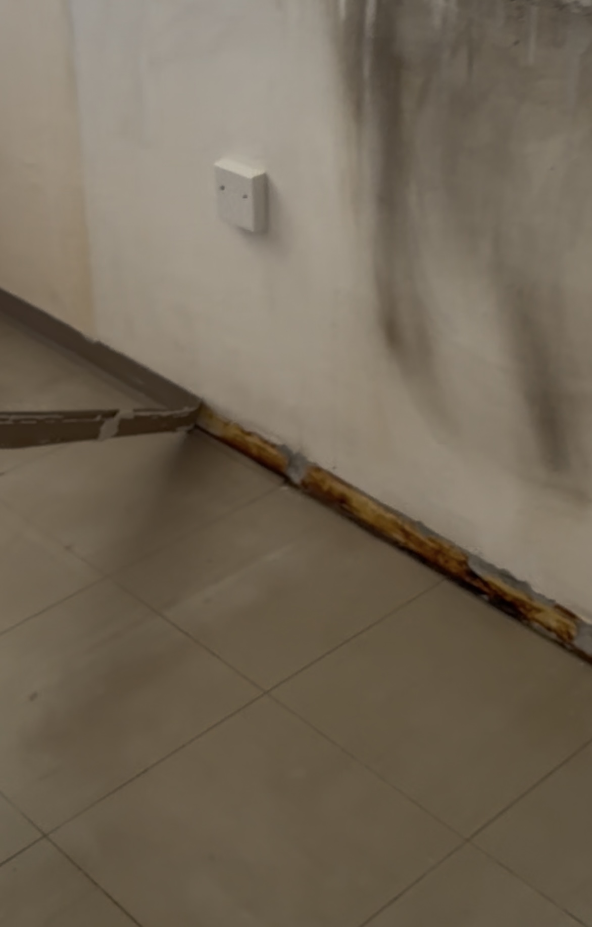

    könnt ihr mir bei diesem Thema weiterhelfen? Ich bin dabei eine Küche zu renovieren und dabei ist mir aufgefallen, dass die PVC-Fließen nach Vinyl-Asbest-Platten aussehen und auch der Kleber unter den Sockelleisten Asbesthaltig aussieht. Die Wohnung ist in einem Gebäude von 1972.
    Könnte durch das entfernen der Sockelleiste Asbest freigesetzt worden sein? Wenn ja wie schlimm könnte das sein?

    Ja, Ja und ja. Und nein.
    Ja, es kann Asbest sein. (allgemeine Regel: Das kann nur ein Test bestätigen)
    Ja, wenn sie Asbest enthalten, wird dieser freigesetzt wenn du die Platten zerbrichst oder zersägst
    Ja, Asbest sollte nicht von Fachfremdem Personal ohne entsprechende Schutzmaßnahmen gehandhabt werden und darf nicht mit normalem Bauschutt entsorgt werden.
    Und nein: Die Sockelleiste sollte keine Freisetzung erzeugen. Sollte, sofern sie nicht mechanisch mit den Platten verbunden war.
    Ergo:
    Mach einen Asbesttest mit einem Stück.
    Überlege dir anhand des Ergebnisses die nächsten Schritte.
