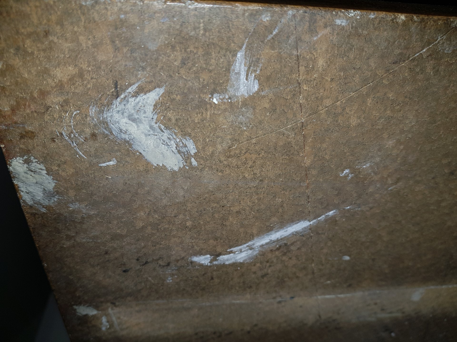

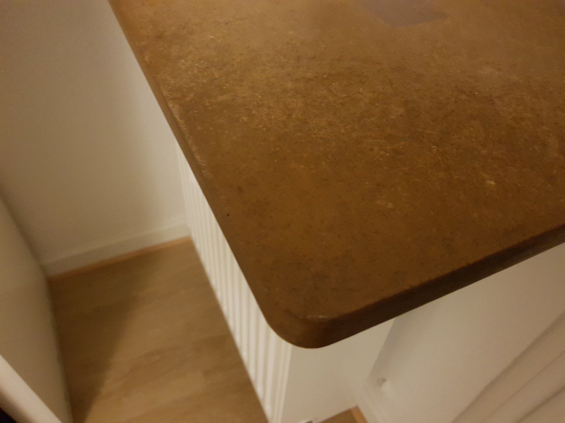

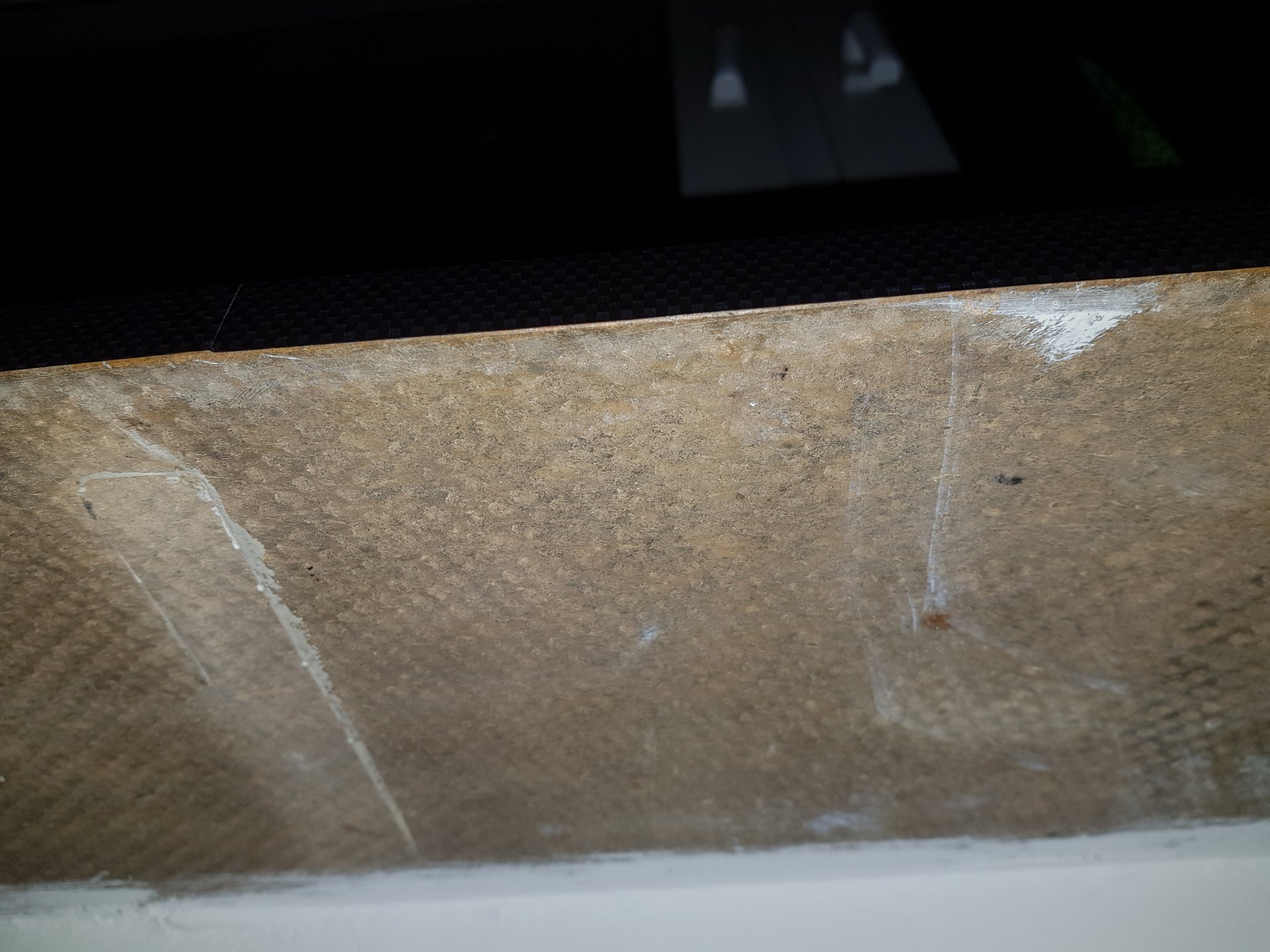

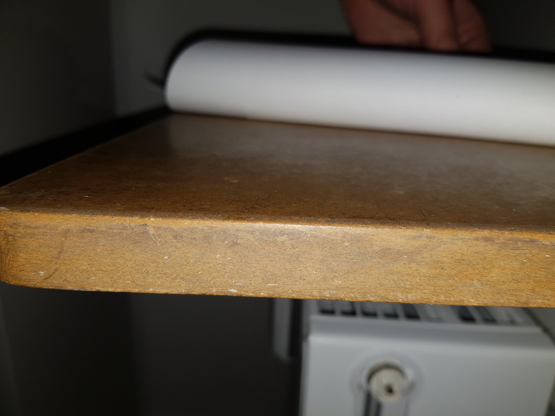

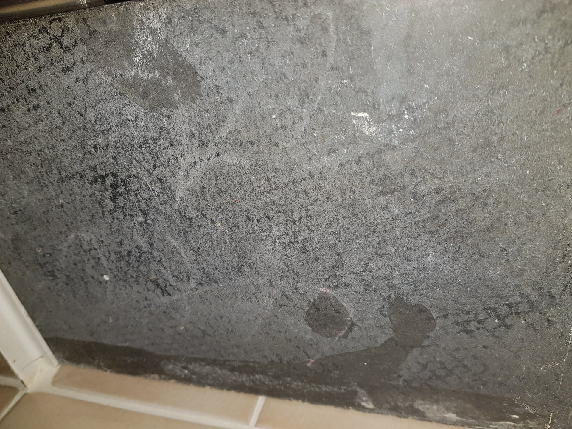

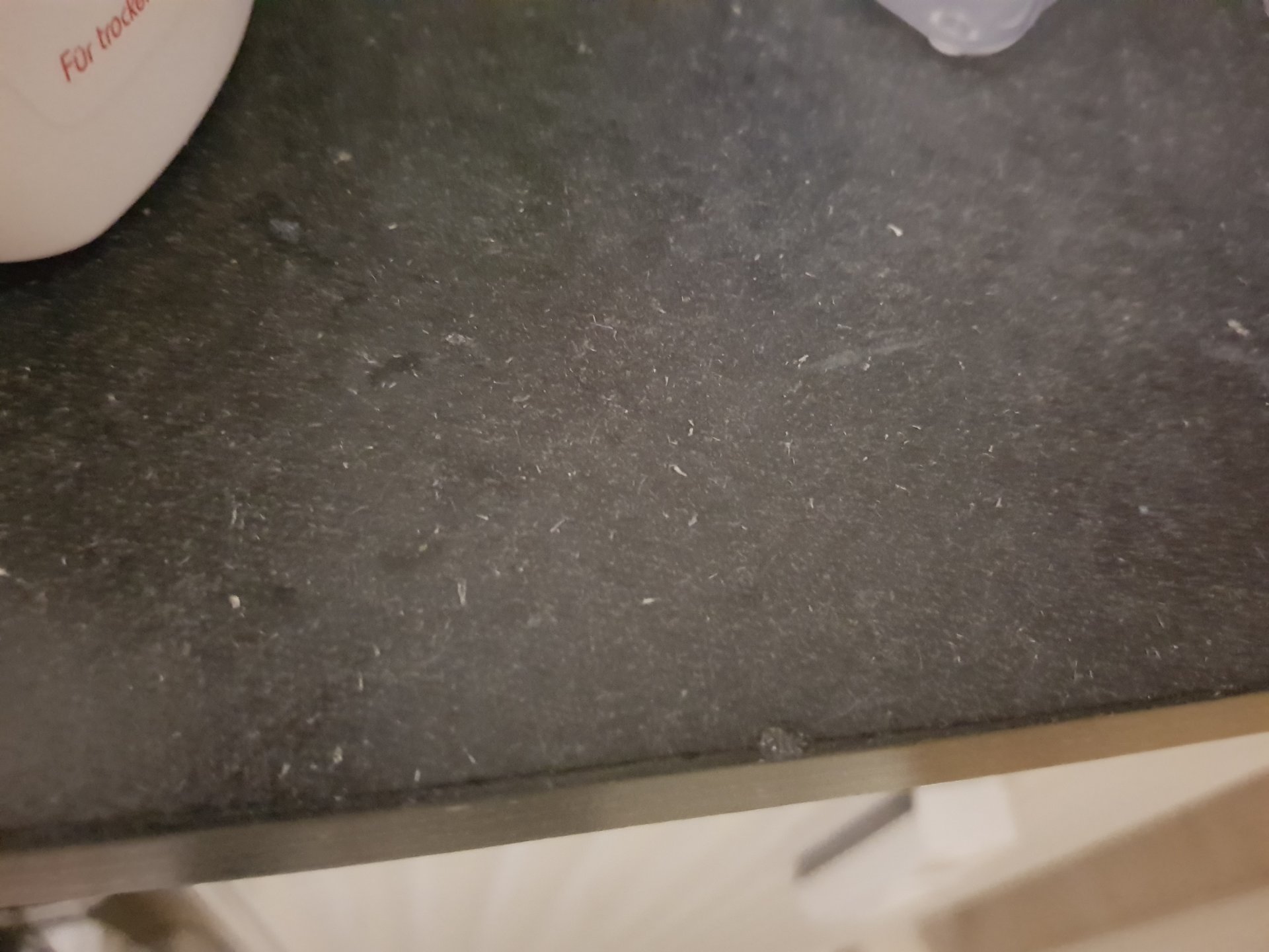

    Hallo an alle,
    ich habe eine kurze Frage kann am an von Fotos erkennen oder bestimmen ob die Fensterbänke Asbesthaltig an Art der Farbe oder Oberfläche. Das Baujahr des Hauses ist 1956 und ist öfters in der Zeit Saniert worden darunter auch die Fenster 2010. Nur die Fensterbänke machen mich etwas nervös da sie nicht von 2010 sein können ich Denke eher aus den 60er oder 70er Jahre. Ich habe mal ein paar Fotos hochgeladen vielleicht kann jemand was dazu sagen Danke.
    Ansichten sind von Unten Oben und Seite
    20171229_005049.jpg 20171229_004715.jpg 20171229_004809.jpg 20171229_004826.jpg 20171229_004722.jpg 20171229_005049.jpg 20171229_004715.jpg 20171229_004809.jpg 20171229_004826.jpg 20171229_004559.jpg

    Was ist der genaue Grund der Fragestellung ?

    Da hat Manufact Recht :-)
    Ich sag´s mal so:
    Solange du die Fensterbänke nicht abschleifst oder sonst irgendwie zerspannst kann da theoretisch sogar Asbest drin sein und es wird dir absolut nicht Schaden.
    Asbest ist nur als schwebende Faser in der Lunge schädlich.
    Da die Fensterbank als ganzes nicht in die Lunge passt, wären nur Stäube gefährlich.
    Die lösen sich aber nicht aus der Fensterbank heraus.
    Du könntest dir also ein paar m³ Asbestfensterbänke ins Kinderzimmer stellen und man würde nicht eine Faser davon in der Luft finden,
    solange man die Bänke nicht abschleift.
  4. #4 Fred Astair, 29.12.2017
    12.871
    6.707
    Schädlicher ist der zu geringe Abstand zwischen OK Heizkörper und Fensterbank.

    @Fred Astair was meine Sie mit den abstand vom Oberkörper bist Unterkannte Fensterbank sind alle zwichen 10cm - 13cm?

    Wieso hast Du LEIDER ein Mehrfamilienhaus geerbt?
    Wegen des Abstandes Heizkörper-Fensterbank habe ich mich wohl verguckt. Auf dem Foto sieht das knapper aus. Faustregel ist Heizkörpertiefe=Mindestabstand.

    lässt sich anhand der Fotos nicht sagen....zumal das Ganze auch noch überstrichen wurde....
    Solange du nichts manipulierst (bohren, schleifen, sägen etc..) ist das gesundheitlich unbedenklich
