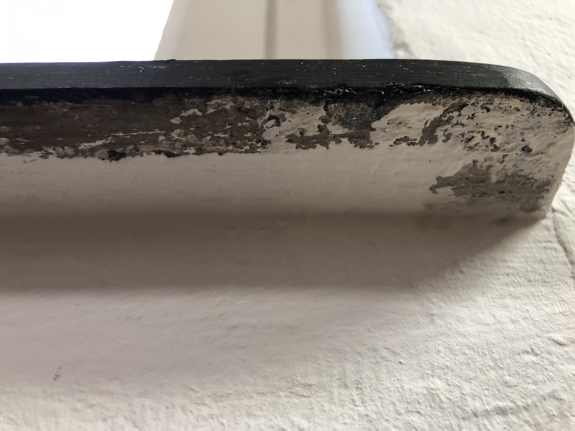

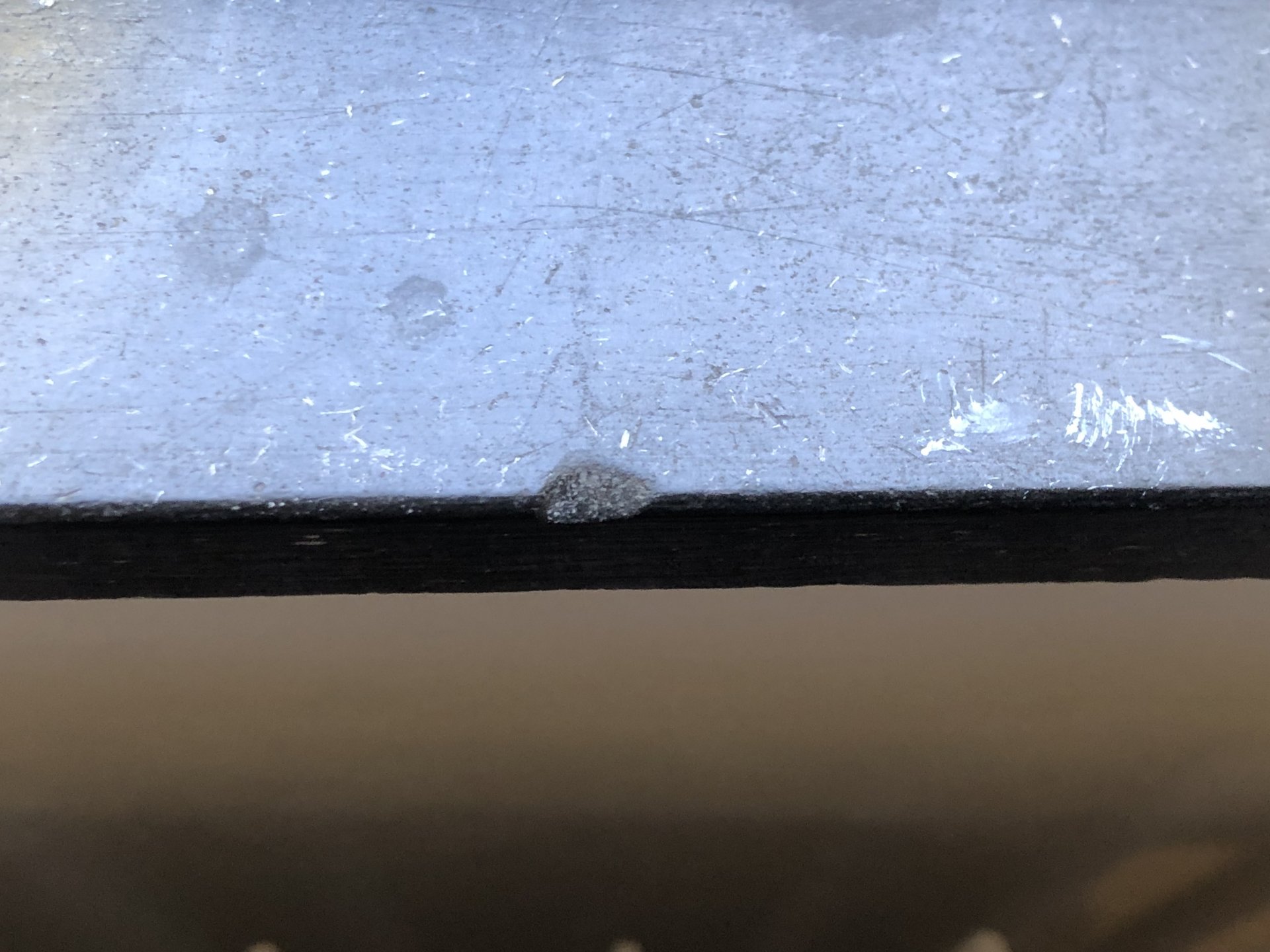

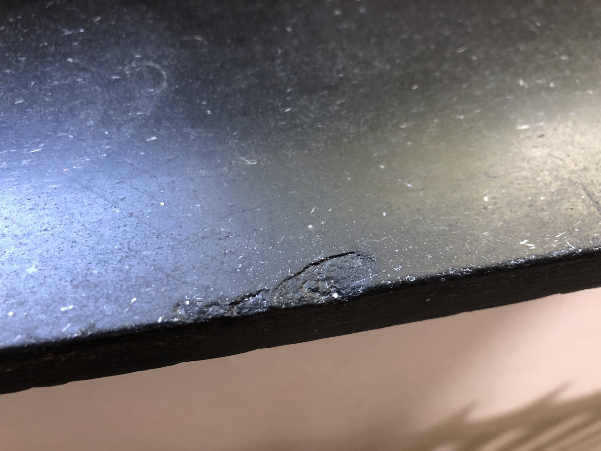

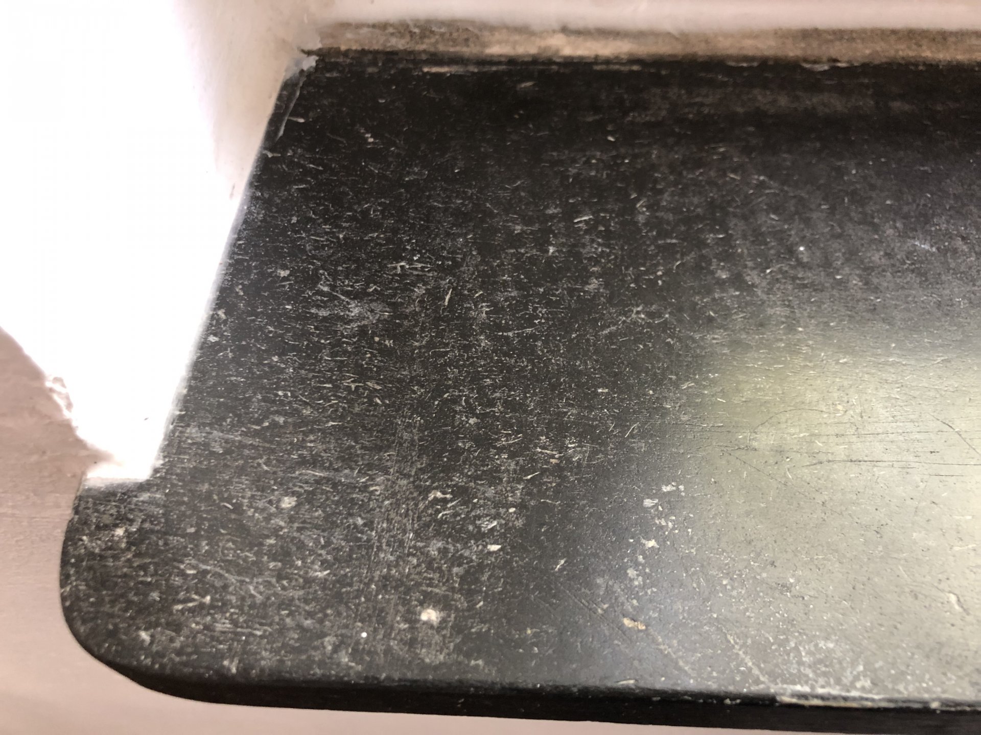

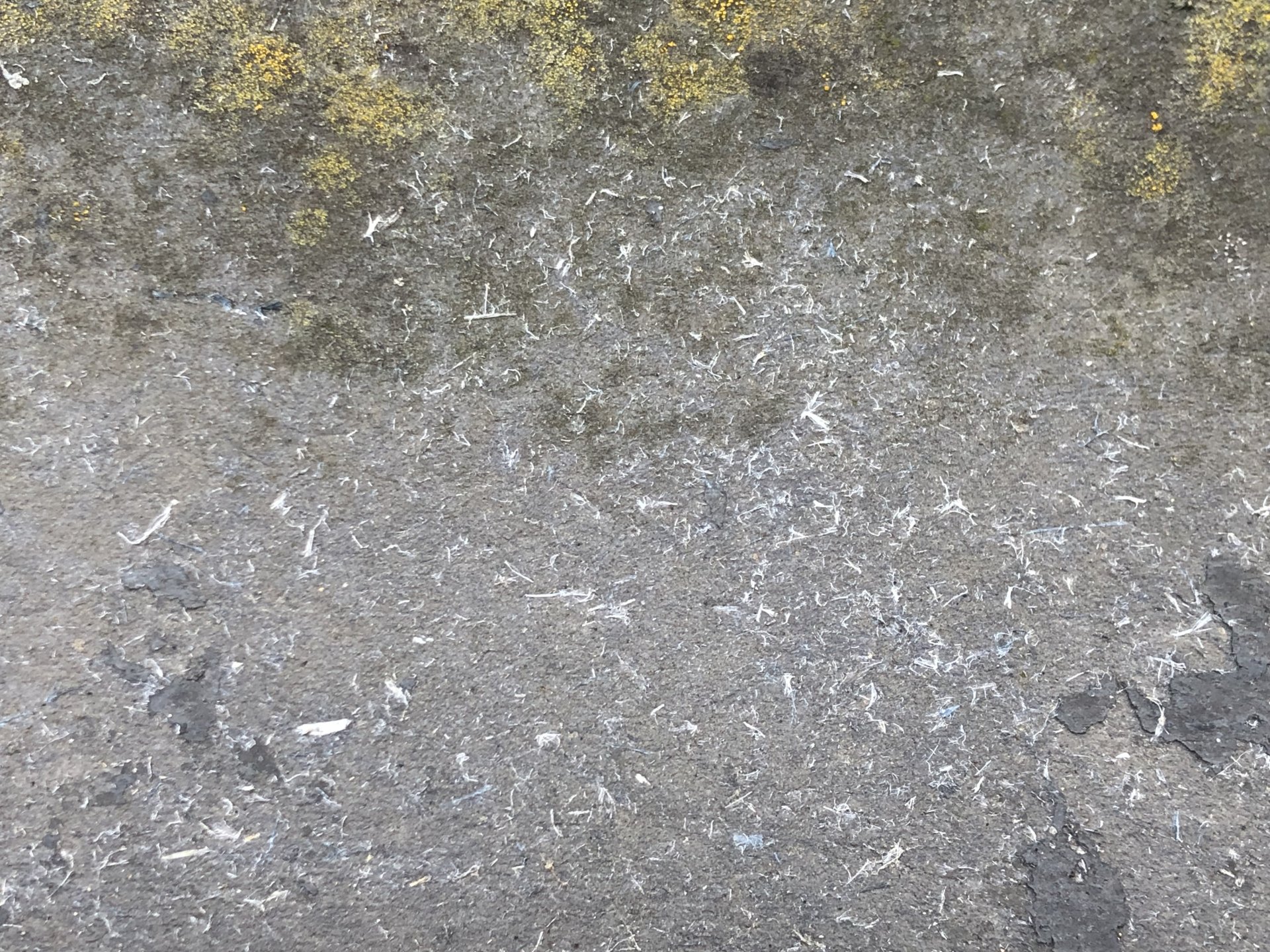

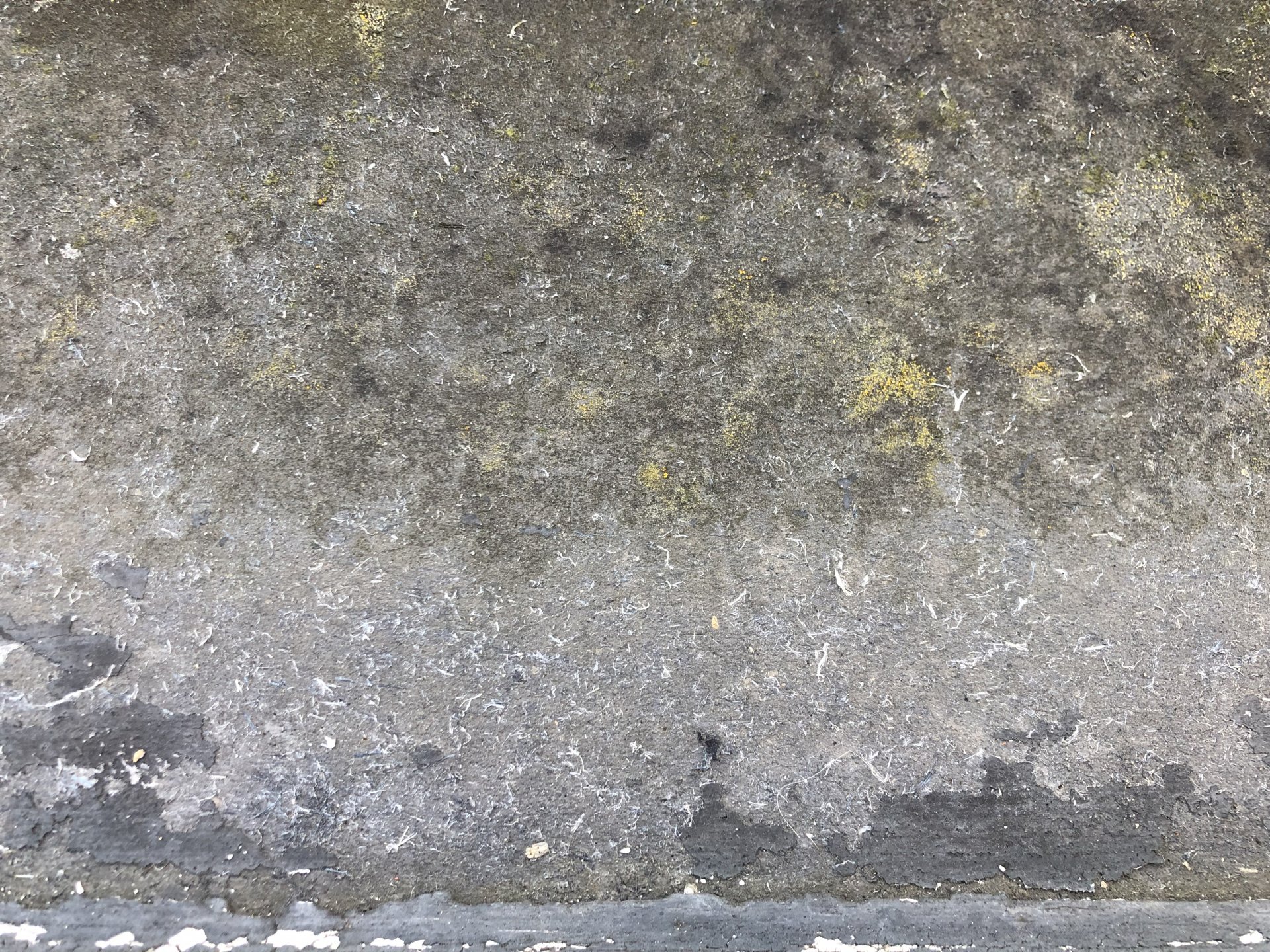

    das Thema beschäftigt mich schon eine Weile und ich würde mich gerne nach eurer Meinung erkundigen.
    Befinden sich in den Fensterbänken Asbest? Die Fensterbänke außen wurden von mir beim Bezug der Wohnung vor ein paar Jahren mit einem Spachtel grob abgekratzt, weil Moos u.ä. Verschmutzungen darauf waren. Zu der Zeit ist mir leider nicht in den Sinn gekommen, dass es sich bei so alten Materialien auch um eine Gesundheitsgefahr handeln kann. Ich bedanke mich schonmal im Voraus!
    Fensterbänke außen:
    Fensterbänke innen:

    Grundsätzlich kann man das anhand von Bildern nicht sagen, nur ein Test schafft Gewissheit.
    Davon abgesehen kann man etwas eingrenzen:
    Baujahr?
    Wo errichtet?
    Bei Faserigen Zementmischmaterialien bis BJ 1990 kann mit Asbest gerechnet werden.

    Die Innenfensterbank hatte ich in meinem alten Büro. Damals habe ich etwas mehr gegoogelt und ich bin der Meinung, dass ich das damals für mich unter asbesthaltig abgestempelt habe.
    Aber es passiert ja nichts, solang man da nicht ständig daran rumkratzt oder anbohrt.
    Gewissheit bringt eine Untersuchung.

    Das Baujahr des Hauses wird auf die 1950er Jahre geschätzt und der Standort ist Dortmund. Wird so ein Test selber durchgeführt oder geschieht das durch den Vermieter? Nach Rücksprache mit der Hausverwaltung bin ich leider auch nicht schlauer. Die wollten jetzt erstmal Bilder und schauen dann.
    Ändern kann man es nicht, aber es wäre halt nur sehr ärgerlich, wenn durch mein Säubern der äußeren Fensterbänke dann was dauerhaft freigelegt wurde. Wäre es möglich, dass es da zu einer Dauerbelastung kommen kann?

    Wenn du selbst eine Probe einschicken willst um deine Sorgen zu bedienen:
    Außen ist das Material recht ausgewaschen, da könnte man mit einer Pinzette eine der weißen Fasern greifen.
    Das könntest du an jedem Faserzementdach Dortmunds machen und die ähnlichen, bedenklichen Ergebnisse erhalten.
