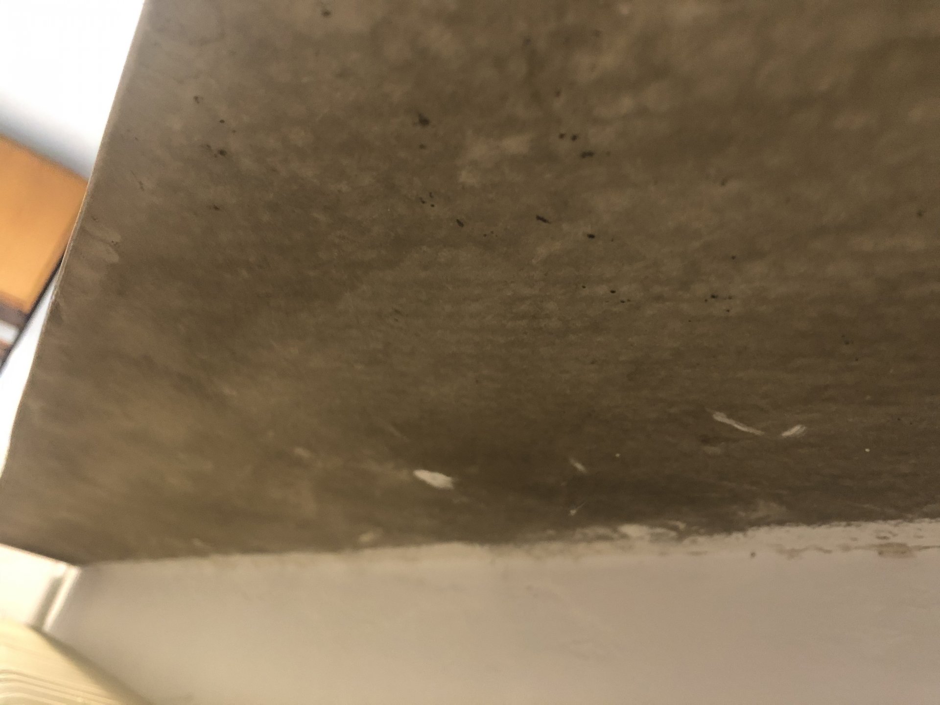

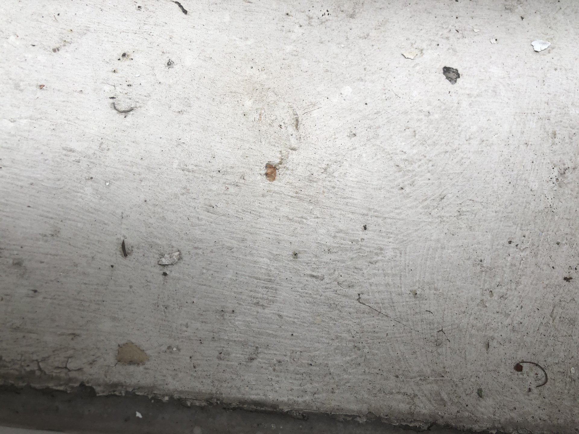

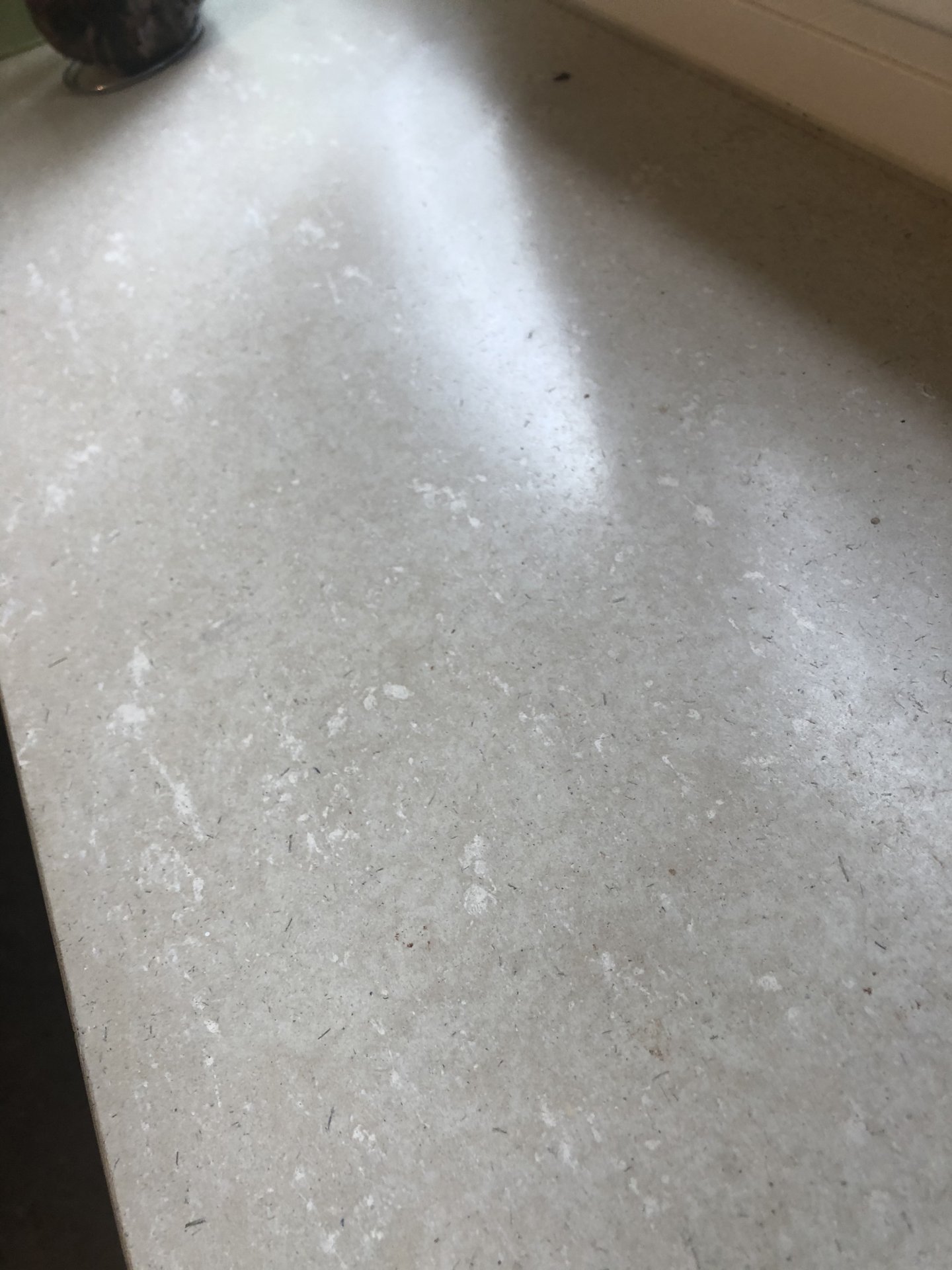

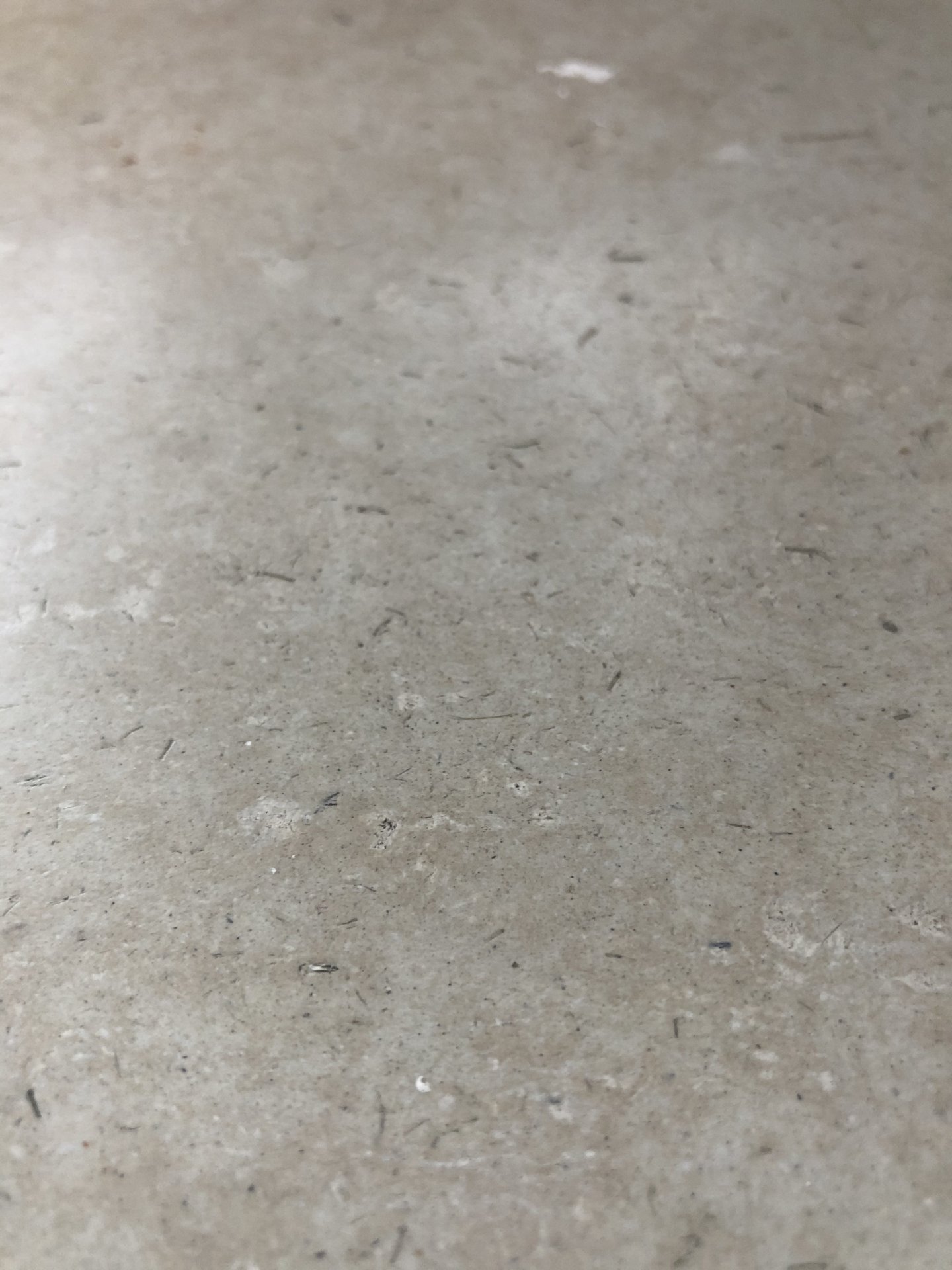

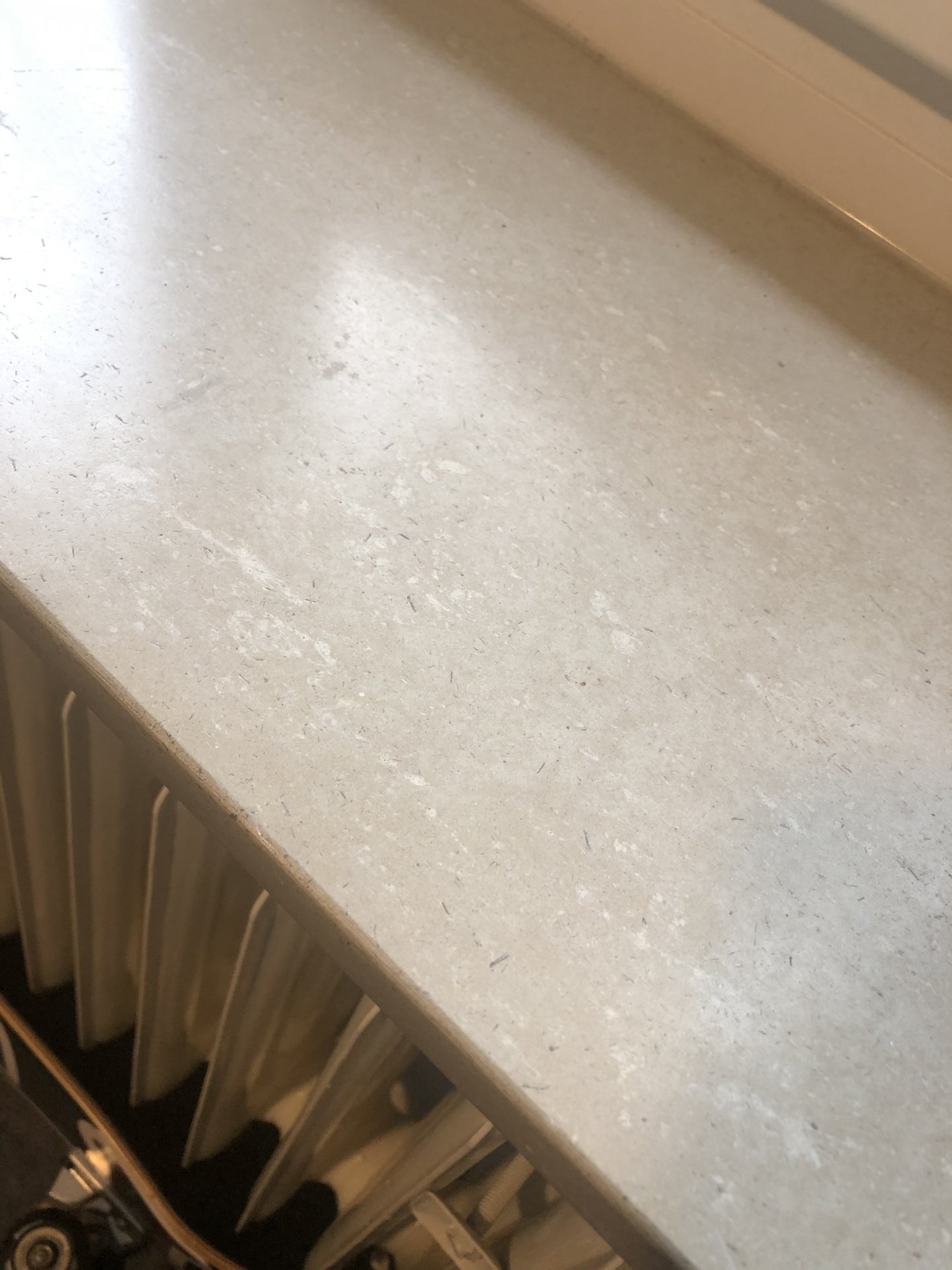

    IMG_0172.jpg IMG_0173.jpg IMG_0174.jpg IMG_0175.jpg IMG_0176.jpg Liebe Experten,
    ich weiß, diese Frage kommt alle paar Monate immer wieder.
    Ich habe mich durch alle Einträge gelesen und fleißig Bilder verglichen, aber ich komme zu keinem Ergebnis. Wir haben in unserem Haus, BJ 1964, einem massiv gebauten Bungalow, in der EG-Ebene nur Marmor- und Hochglanzfensterbänke sowie im Eingangsbereich Solnhofener Platten. Im KG befindet sich ein weiterer Raum/Büro und ein Bad. Im Raum ist eine große Fensterbank, die sich von Haptik und Oberfläche von den anderen unterscheidet.
    Mir kam diese immer etwas suspekt vor - aber ich bin mir nicht sicher. Da ich nun mein Büro in diesem Raum eingerichtete habe, schaue ich die ganze Zeit auf diese Fensterbank. Wir haben vor einigen Wochen auch noch das alte Holzfenster tauschen lassen; die Bank wurde dabei nicht beschädigt, aber sie hat schon ein paar alte Kerben etc und der Rand sieht aus, als sei er einmal abgeschliffen worden.
    Gibt es so etwas wie "Faustregeln" zur Erkennung von Fensterbänken mit Asbestanteil?
    Kann man das an der Struktur erkennen? Was gab es noch für "Fake-Steinmaterialien" zu der Zeit?
    Was ist mit der Farbe?
    Was ist mit dem Klopfgeräusch? Sie fühlt sich auch nicht ganz so kalt an wie Stein.
    Die Unterseite? Hat eine merkwürdige Wabenstruktur?
    Danke!
    Liebe Grüße
    Sandra
  2. BaUT
    9.496
    5.981
    sieht ziemlich nach AsPest aus.
    Genau erkennt man das aber nur am Geschmack.
    Spaß beiseite. Gewissheit gibt dir nur ein Labor.
    Aber allein vom Angucken, wenn man nicht dran rum fummelt, werden auch keine Fasern frei gesetzt.
    Im Zweifel noch mal drüber streichen ...
    Kriminelle gefällt das.

    Danke für Deine Antwort - OK. Das heißt, ganz so abwegig ist mein Verdacht nicht? Dann sollte man es wirklich beproben.
  4. BaUT
    9.496
    5.981
    Nein. Nicht unbedingt.
    Du kannst auch einfach die Finger von lassen.

    OK, gut! Dann mache ich das. Könnte es sein, dass da beim Fenstereinbau schon was freigesetzt wurde? Eventuell schon, oder? Ist ja höchstwahrscheinlich jetzt sowieso zu spät...

    Wenn du daran herumkratzt um sie zu beproben, setzt du Fasen frei, sofern es tatsächlich Asbestzement ist.

    Könnte sein ... Eventuell ... höchstwahrscheinlich ...
    ...SOWIESO ZU SPÄT
    Richtig!
    Bleibt also die Entscheidung das Ding schadensfrei auszubauen und zu entsorgen oder drin zu lassen und nicht zu beschädigen.

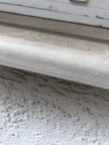

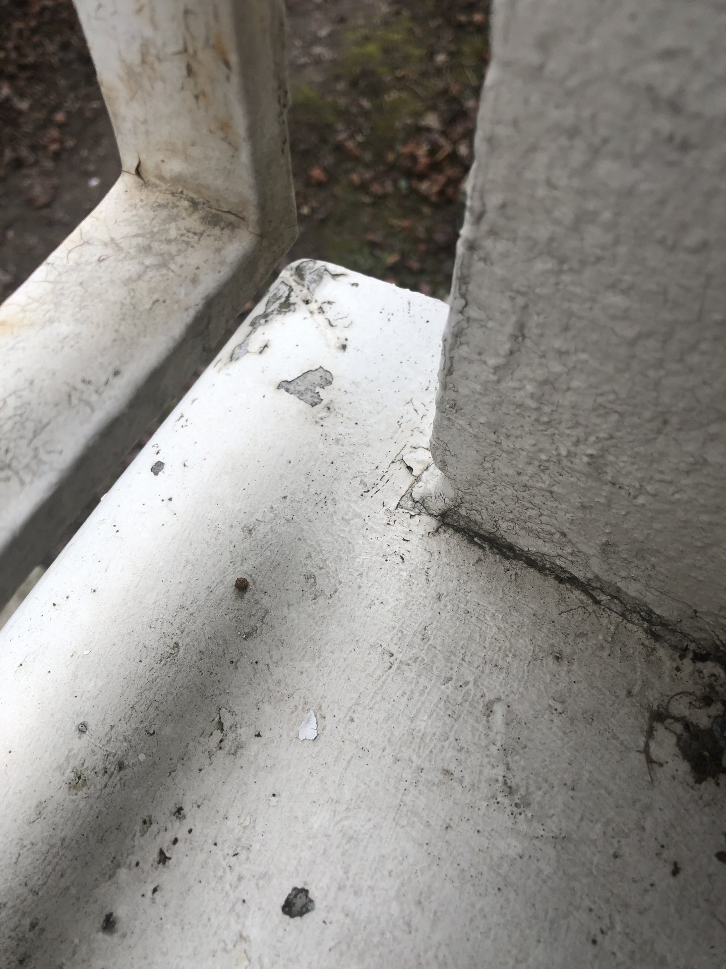

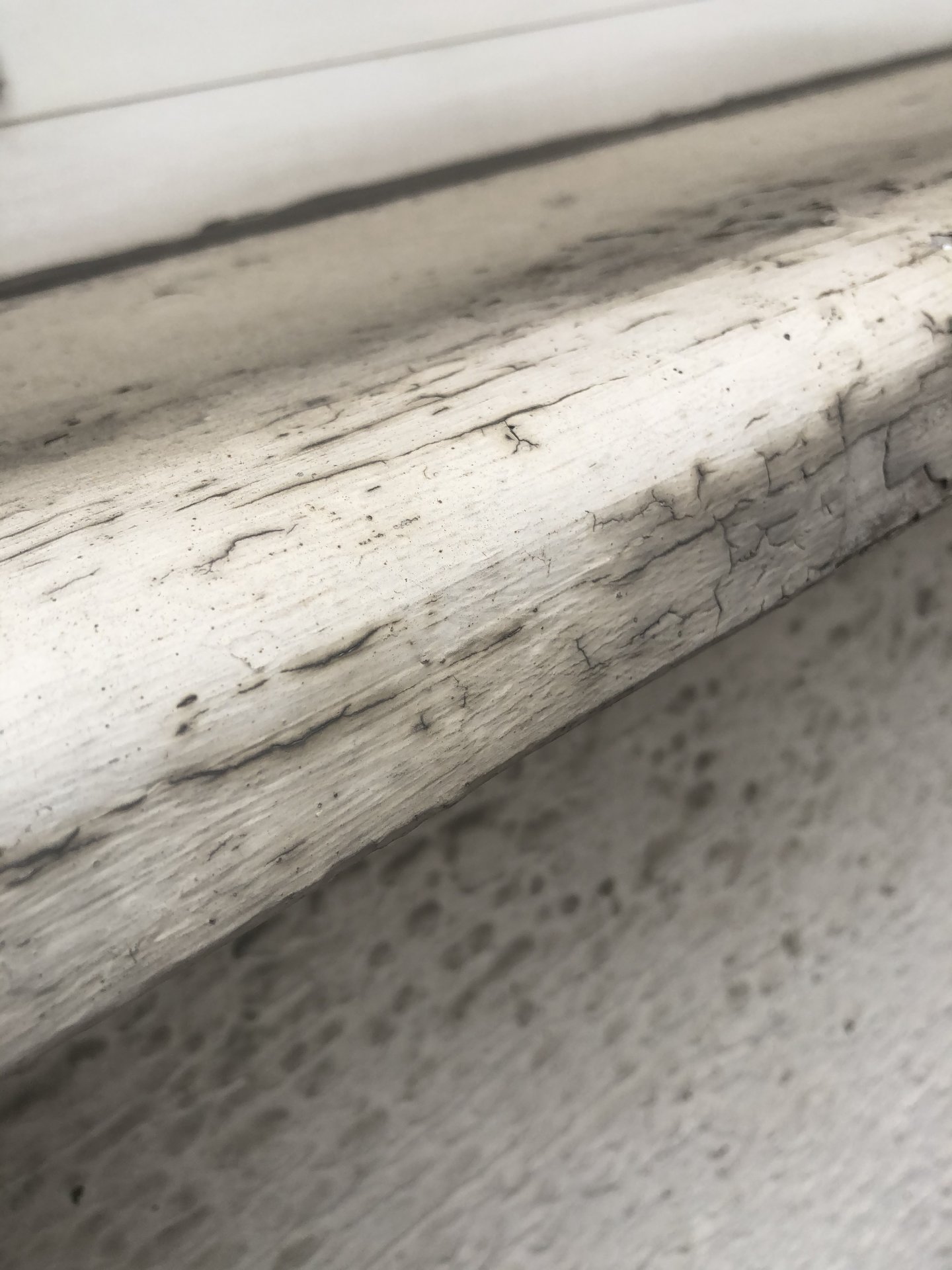

    Dann schiebe ich noch eine Frage hinterher - wir haben das Haus noch nicht lang. Haben im Innenraum auch einiges beproben lassen, Putz, Estrich, Fliesenkleber, Boden etc. War soweit alles gut. Nun steht allerdings die Fassadensanierung an und auch hier sind mir die Fensterbänke suspekt. Sie sind leider teilweise schon am Verwittern und wurden anscheinend mal vor langer Zeit gestrichen. Sollte ich denn hier vorsichtshalber noch mal einen Experten fragen? IMG_0177.jpg
  12. BaUT
    9.496
    5.981
    Da bin ich raus.
    Nix zu erkennen unter dem rotten Anstrich.

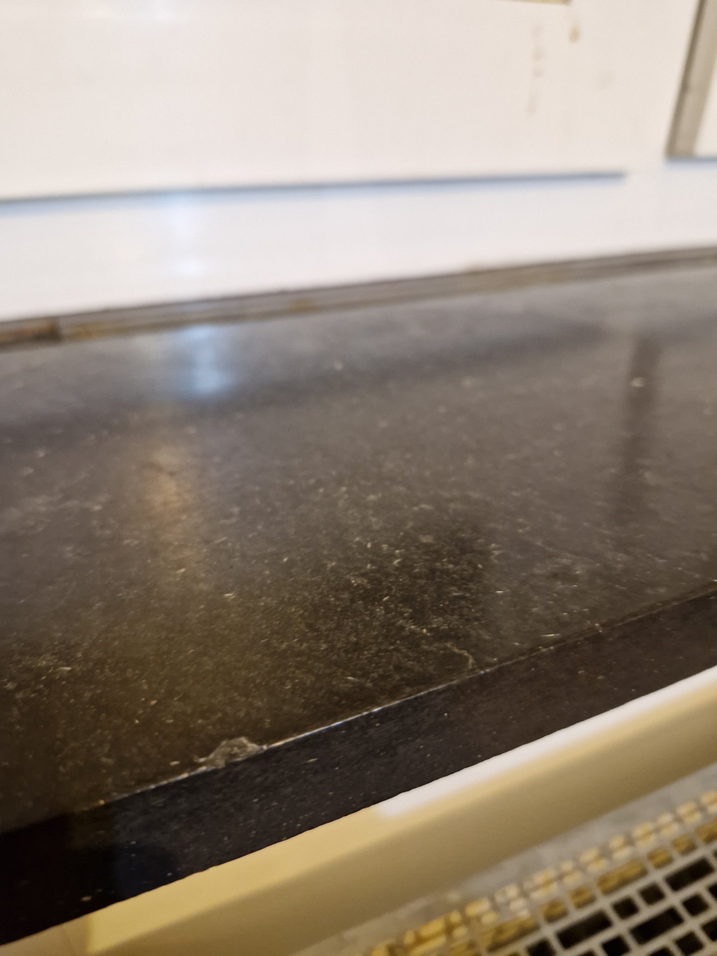

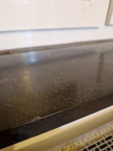

    Ihr seid gemein. Nr. 1 kann es sich heutzutage nicht jeder leisten einen Neubau zu kaufen, Nr. 2 möchte es vllt auch nicht jeder und Nr. 3 darf es doch wohl ein Grundbedürfnis sein, das Haus sicher zu sanieren. Und wenn es dieses Forum gibt, um sich Rat zu holen, dann müssen hier keine Klugscheißer um die Ecke kommen und noch mit nem Hammer drauf hauen. Ich hab nämlich, oh Wunder, dieselbe "nervige, scheiß" Frage, ob das eine Fensterbank mit Asbest sein könnte. Und ja, ich weiß ich kann es testen, aber mein Geld fällt nicht vom Himmel. Und ja, ich weiß ich könnte auch die Finger davon lassen-will ich aber nicht, weil die Fenster sowieso gemacht werden müssen. Und entweder ich kann sie ruhigen Gewissens selbst einbauen oder aber ich greife in meine tiefe leere Tasche voller Sorgen und lasse eine Fachfirma das Ganze machen. Also frage ich die hier Höflichen, gern Informierenden, wie ihre kompetente Meinung dazu ist (nicht die, die aus Langeweile andere rund machen). 20250201_184214.jpg 20250201_184214.jpg
