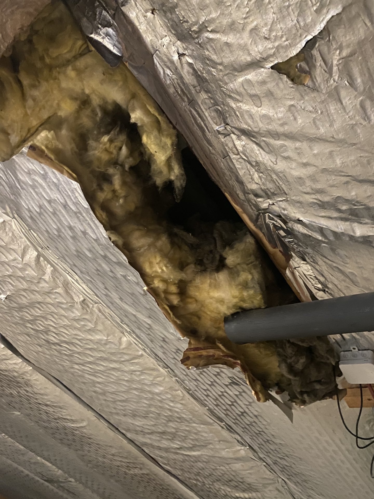

    74DBE194-60F7-413E-B65E-D379EC0C41D6.jpeg Hallo, ich bin dabei ein Haus zu kaufen. Der Dachbodenraum ist gedämmt und bereit für den weiteren Ausbau sozusagen. Allerdings macht mich die Farbe der Glaswolle stutzig. Meint ihr da ist Asbest drin? Das Haus ist aus dem Baujahr 1979. Danke

    Was sollte Asbest in Mineralwolle für einen Sinn haben?
    Jegliche Arbeiten an dem Zeug sind auf jeden Fall mit geeigneten Schutzmaßnahmen durchzuführen.

    Nö. Aber Dreck, Staub, Siff, Schimmel und andere ekelhafte Mikroben.

    Farbenblind bist du auch noch…..
    das ist Glaswolle mit Alukaschierung von Rollisol, die war und ist heute noch gelb, enthielt aber kein Asbest, wozu auch

    Nein, wahrscheinlich nicht. Das Zeug ist aber auch so nicht ungefährlich.
