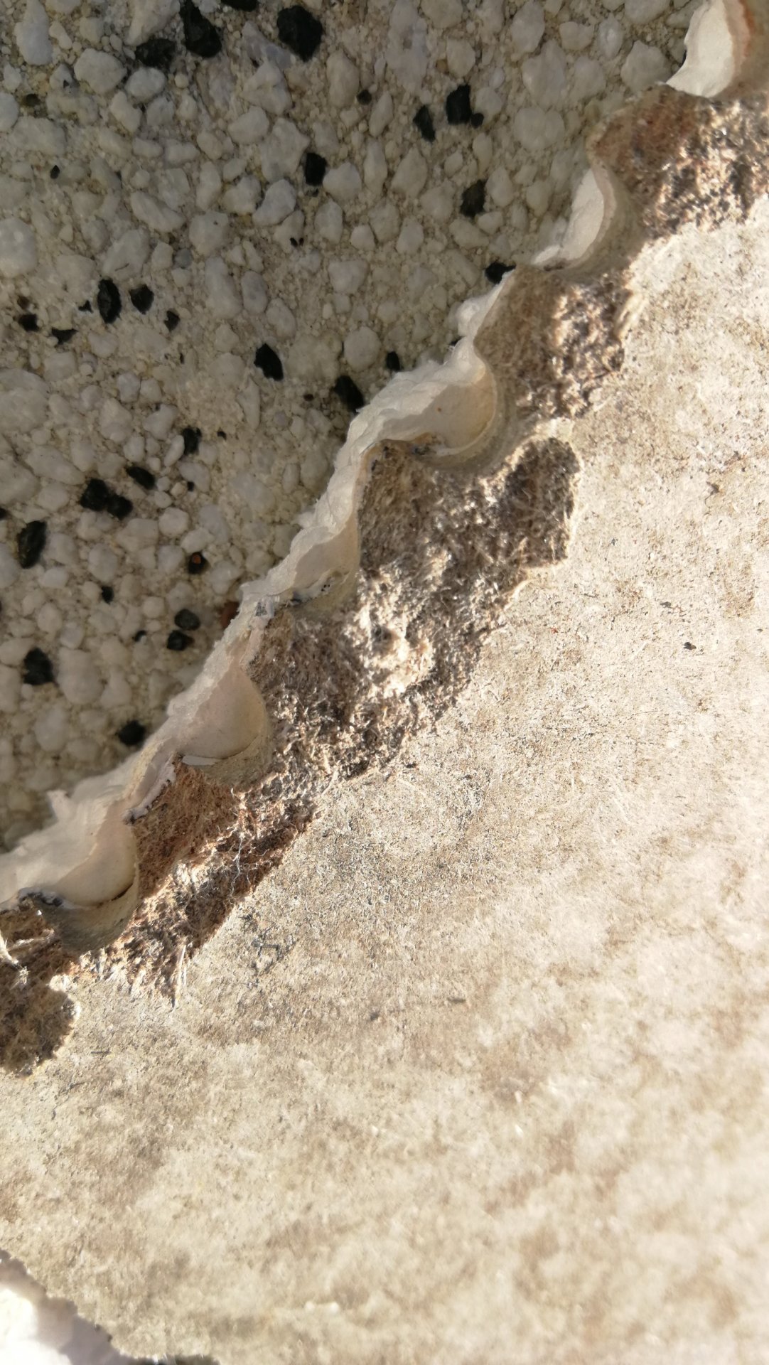

    Ich wollte gerade anfangen eine Leichtbauwand aus einem Altbau zu entfernen. Das Alter der Leichtbauwand ist unbekannt. Das erste rausgebrochene Stück sieht grau und leicht fasrig aus, wo mir direkt Asbest in den Sinn kam. Ich bin mir bewusst, dass man Asbest optisch nicht zweifelsfrei bestätigen oder ausschließen kann, aber könnte mir jemand auf Basis des Bildes eine Ersteinschätzung geben?

    Man kann es nicht erkennen. Nur ein Test kann es dir sagen. Bei Altbau und Leichtbau(-platten) sollten m.E. immer die Asbest-Alarmglocken klingeln. Vom Foto her sieht das aus wie eine Art Leichtbauplatte, ich würde es testen und vorher nicht mehr dran gehen.

    Niemand kann das, leider

    Bzgl. Leichtbauplatten kann ich folgenden Link empfehlen:
    Asbesthaltige Leichtbauplatten (ALP resp. LAP), Pappe / Karton | PolluDoc.ch
    Aber auch hier natürlich der Hinweis: Man kann aufgrund der Information nicht sagen ob z.B. das Material auf obigen Bild Asbest enthält oder nicht, genauso wenig wie man auf einem Bild von einer Suppenbrühe sagen könnte, ob da Salz drin ist. Nur ein Test kann hier Klarheit bringen.

    Im Prinzip musst du je nach Baujahr (Altbau ???) davon ausgehen dass was drin ist
    Test schafft Klarheit

    Hier noch mal ein Update: der Labor-Test auf Asbest war positiv. Es war also gut, dass ich nicht weiter an der Wand gearbeitet habe sondern erstmal eien Probe ans Labor geschickt habe. Inzwischen ist eine Fachfirma beauftragt und entfernt in Kürze die Wände aus dem Keller.

    Ich habe es bei CRB Analyse Service GmbH testen lassen. Ich hatte vorher etwas recherchiert. Es gibt verschiedene Labore, die solche Tests anbieten – dieses Labor schien mir auf jeden Fall seriös. Das Ergebnis kam nach wenigen Tagen mit Bild der Rasterelektronenmikroskopaufnahme.
