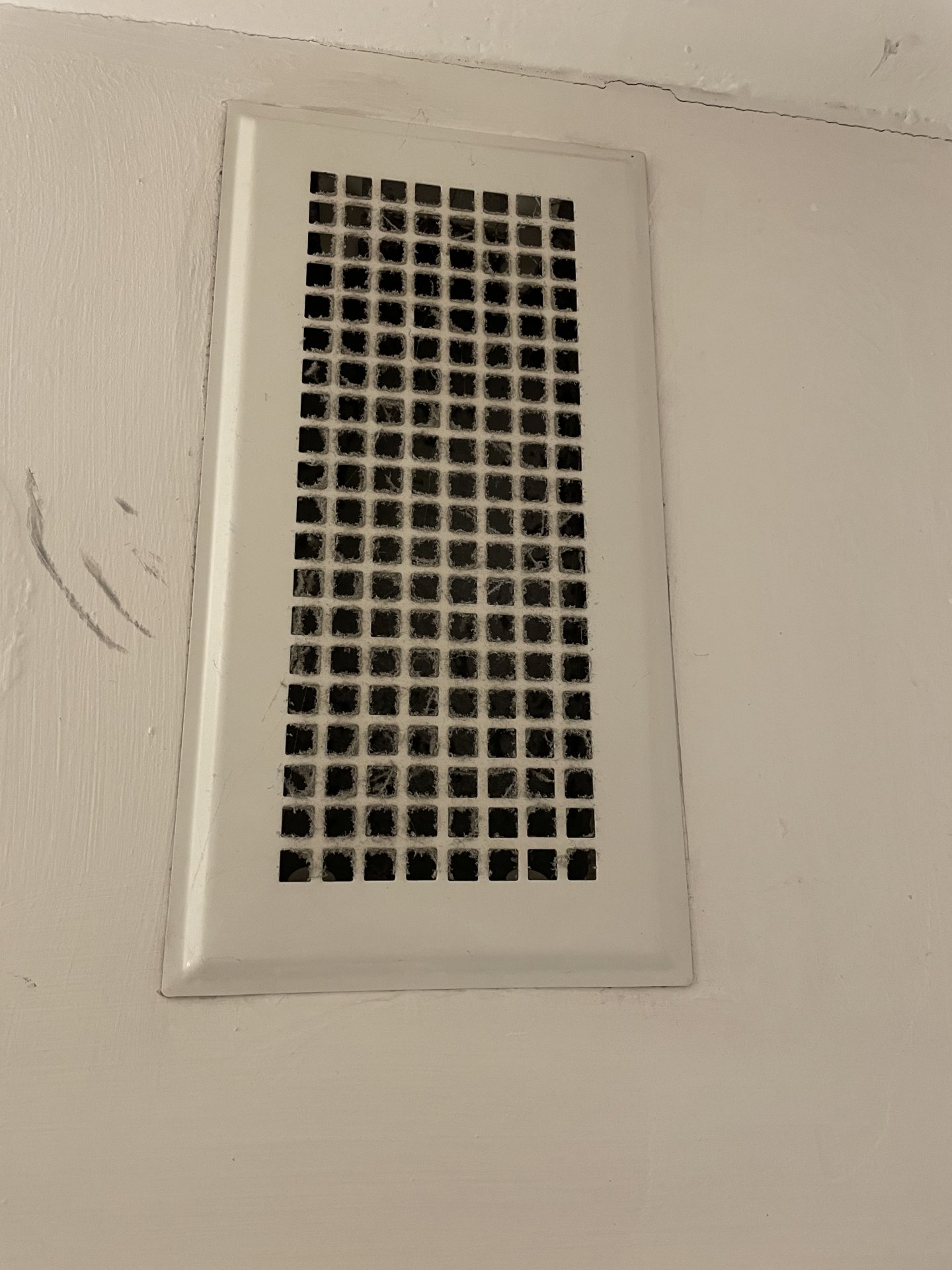

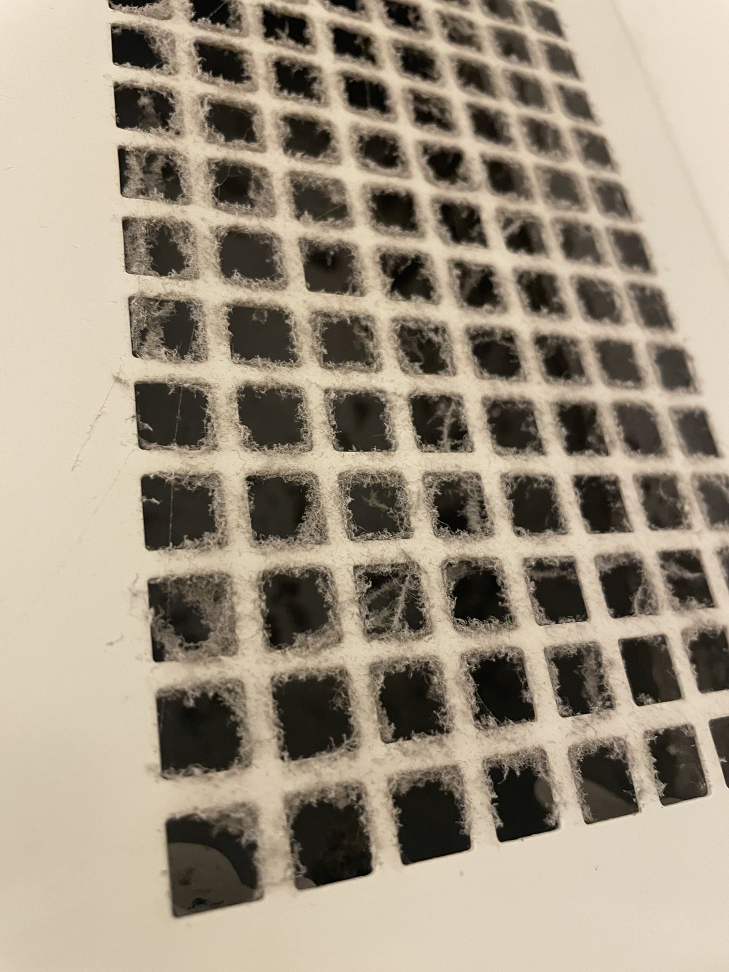

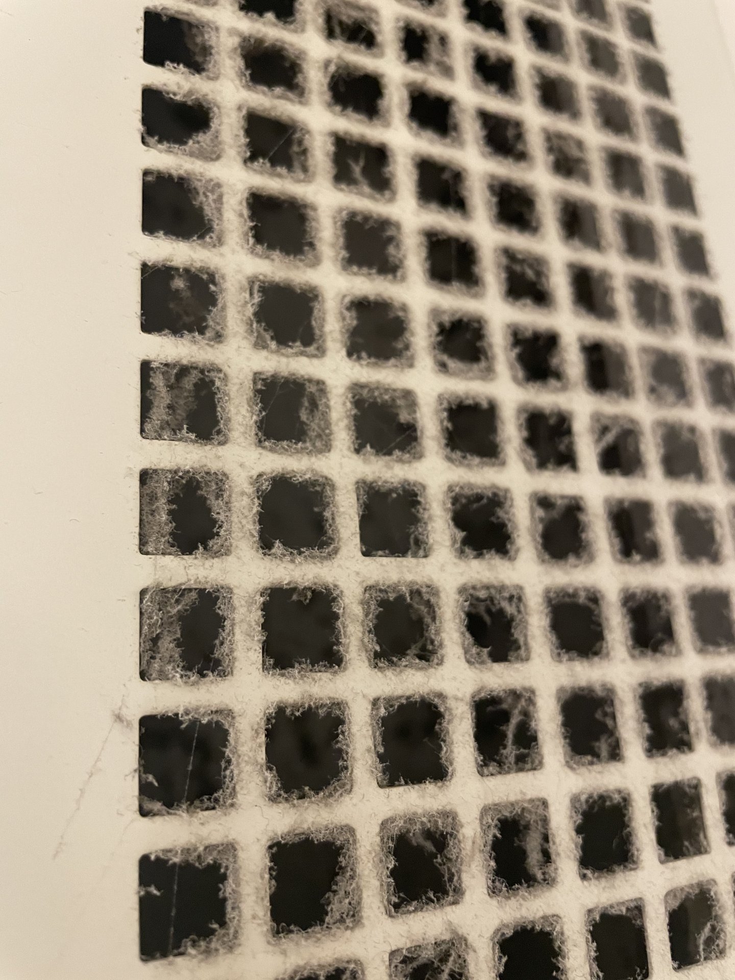

    Liebes Forum,
    ich wohne in einer Wohnung (Baujahr 1974) mit innenliegendem Bad, das über einen Lüftungsschacht belüftet wird. Daran sammelt sich faseriges Material (siehe Bilder) und ich frage mich, ob dies wahrscheinlich Asbest ist oder ob auch normaler Staub so aussehen kann?
    in der separaten Toilette, die ebenfalls so einen Schacht hat, findet sich sowas nicht.
    Wie würdet ihr damit umgehen?

    Das, was du da siehst, ist garantiert kein Asbest, sondern ordinärer Dreck. Wenn du genau hinsiehst, wirst du auch feststellen, dass der Dreck raumseitig am Gitter klebt und daher wohl eher nicht aus dem Schacht stammt. Ich empfehle, da ab und zu mal drüber zu feudeln.

    Interessant wird es, mal das Gitter abzunehmen und in den Schacht zu schauen. Diese Formstücke wurden tatsächlich gern aus Asbestzement hergestellt.
    Solange aber daran nicht herumgesägt wird, besteht kein Grund zur Sorge.

    Wenn es nur die Abluftöffnung gibt: `Dortmunder Lüftung ´
    Dann hängen da einfach die Flusen, zusammen mit Feinstaub aus der Wohnung dran.
    Wenn genau unterhalb noch Zuluftöffnung vorhanden: `Kölner Lüftung ´
    Die zieht die Frischluft per horizontalem Luftkasten im UG und dann meist von der windabgewandten Seite.
    Also einfach das Gitter herausziehen ( 4 Klemmfedern ) und reinigen
