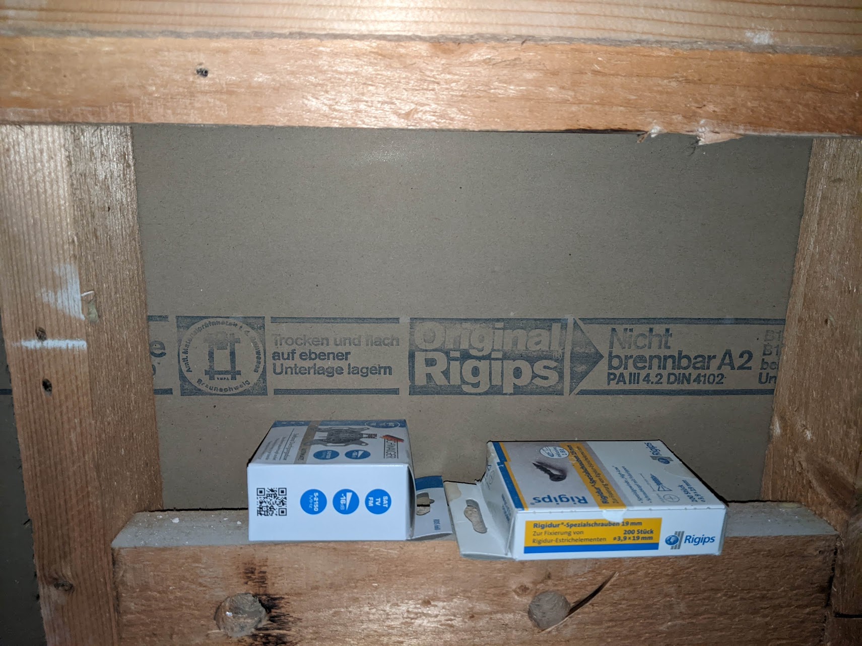

    Weis jemand ob früher im Trockenbau von Original Rigips, Haus wurde 1977 gebaut, Asbest drin steckt?
    Ich bin da jetzt etwas verunsichert.
    Und könnt ihr mir ein Unternehmen empfehlen was das testet ?
    Vielen Dank

    Den Hersteller gibt es doch noch, hast du den schon angefragt?
    Meines Wissens gilt Gipskarton als asbestfrei, das Zeug brächte da auch keinen Mehrwert.
  3. Alex88
    6.714
    3.657
    was sollte Asbest in einer GK Platte?
    Damals wurden GK Platten noch aus Naturgips hergestellt, später dann aus REA Gips, aber auch da ergibt Asbest keinen Sinn.
    Alle Trockenbauer von damals müssten ja an Asbestose erkrankt sein, bei der verarbeiteten Menge......

    Davon abgesehen: Krebserzeugende Stoffe können bereits bei geringfügiger Exposition Krebs erzeugen. Deswegen gibt es für diese Stoffe auch keine Arbeitsplatzgrenzwerte. Die TRGS 910 spricht hier von Akzeptanz- und Toleranzrisiken mit Konzentrationsschwellen, bei denen statistisch gesehen 4 von 10.000 bzw. 4 von 1.000 eine entsprechende Erkrankung erleiden. Der hier angestellte Vergleich von Apfeln und Birnen führt zur Verharmlosung der Asbestproblematik. Als nächstes werden noch Krankheuten durch krebserzeugende Stoffe mit Unfalltoten durch Autounfälle verglichen...
    Zum ursprünglichen Thema: Asbest in Rigips-Platten selbst ist mir nicht bekannt, allerdings kann eine ggf. vorhandene Verspachtelung durchaus Asbest enthalten.
