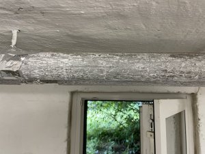

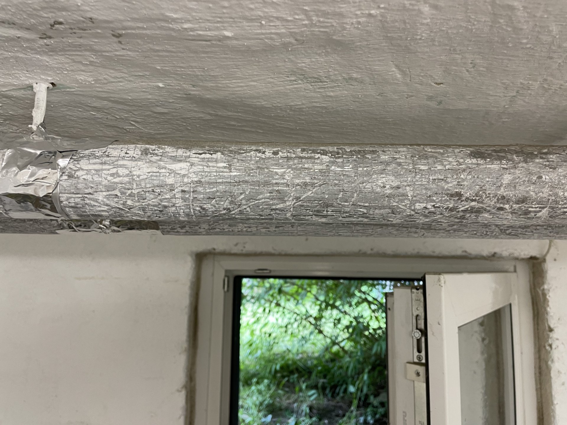

    wir haben im Keller unseres Hauses (Baujahr 1960) noch alte Rohrisolierungen um die Wasserleitungen. Leider kann ich nicht sagen, wann diese angebracht wurden, sie sind aber schon relativ mitgenommen und lösen sich etwas auf. Angestrichen wurden sie wohl auch mal :-/ Es handelt sich ganz klassisch um Alukaschierte Steinwolle, die um die Rohre gelegt wurde. Aus welchem Jahr leider keine Ahnung. Auf einigen ist Rockwool als Anbieter zu lesen, auf anderen nichts... War in solchen Isolierungen auch Asbest verarbeitet? Würde das ganze nämlich durch neue Isolierung ersetzen, natürlich auch nur mit Schutz (wegen alter KMF) und wollte vorher ausschließen mir das Haus mit Asbest zu verpesten. Natürlich bringt nur ein Test 100 % Sicherheit, aber vielleicht gibt es ja Erfahrungen?

    Vielleicht kein Asbest aber andere fasern die genauso hässlich sind und ebenfalls krebserregend…. MIT entsprechenden Schutzmaßnahmen behandeln oder behandeln lassen……
  3. #3 simon84, 13.06.2024
    23.385
    6.966
    In Steinwolle oder Glaswolle Dämmung für Rohre ist normal kein Asbest drin
    na dann Test machen
    die KMF sind auch nicht so doll egal ob Asbest oder nicht
  4. SIL
    10.874
    4.219
    Bei alter Isolierung wäre ich da vorsichtig, selbst die Ummantelung wurde zum Teil mit Asbest produziert ( Gipsbinde und Papier/ Karton ) von Mörtel ganz zu schweigen.
    Mit der Kennzeichnung Rockwool , diese sind Asbestfrei, am einfachsten wäre ein Schnitt und die Optik sagt dir in den meisten Fällen ob Asbest enthalten ist.
