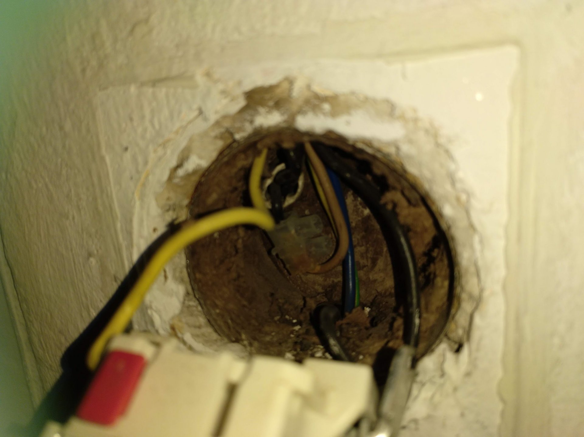

    hinter manchem Schalter in unserem Altbau (1925) versteckt sich eine Dose mit so komischer fasriger brauner Pappe (siehe Bild).
    Kann sowas Asbest sein, oder gibt es eine andere logische Erklärung dafür?

    Wenn die Dose von 1925 ist, wird das eine geteerte Pappe sein. Das damalige Isoliermittel gegenüber dem Blechmantel, als man noch kein Plastik hatte.

    das wäre natürlich echt gut, dann könnte man die Dosen ohne weitere sorgen einfach tauschen, oder?

    Also ich meine auch, dass das Teerpappe ist, aber wenn Du zu 100% sicher wissen willst ob da Asbest drin ist, dann schick ne Probe davon irgendwo ein, kostet um die 100€…

    Bei einer Elektro-Installation aus den 1920ern würde ich grundsätzlich erstmal Bakelit Aufputz erwarten. Die Dose dürfte deutlich jünger sein. Davon, dass in solchen Dosen Asbest verbaut worden sei, habe ich bis jetzt noch nichts gehört. Das bringt an der Stelle ja auch keinen Vorteil.
    Bei Teerpappe könnte man jetzt natürlich von der Asbest-Phobie nahtlos zur PAK-Phobie übergehen. Das wäre hier aber auch müßig. Selbst wenn die Konzentration sämtliche Skalen sprengen würde, wären die absoluten Mengen doch immer noch vernachlässigbar gering.

    Die Teerpappe ist nicht das Problem,sondern das Baujahr der E-Anlage ..
