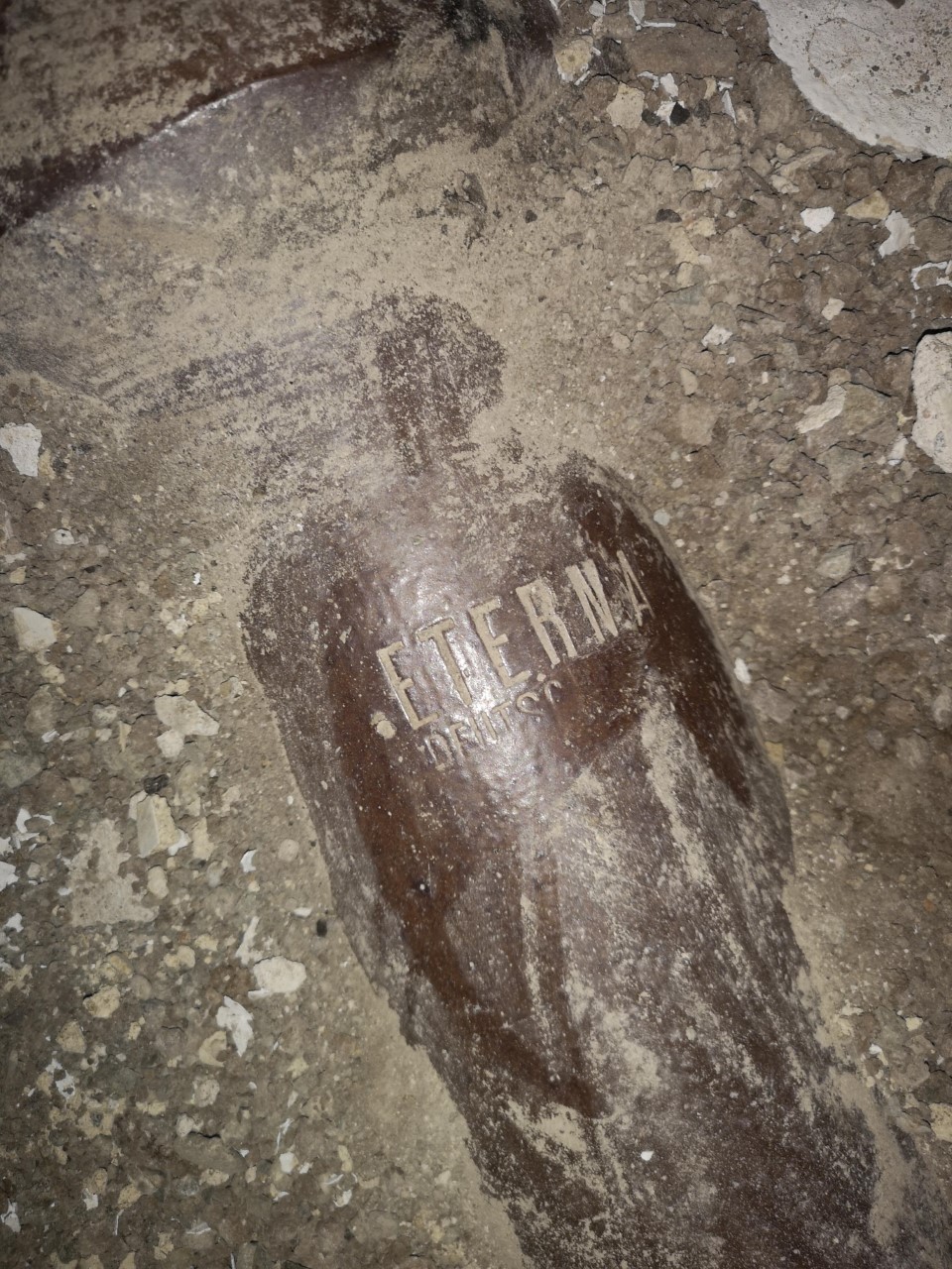

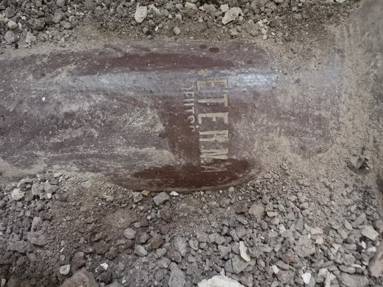

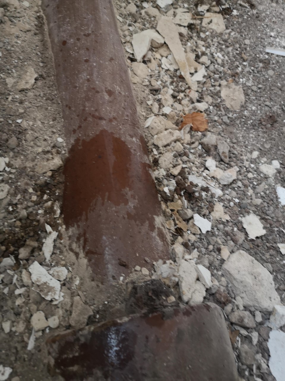

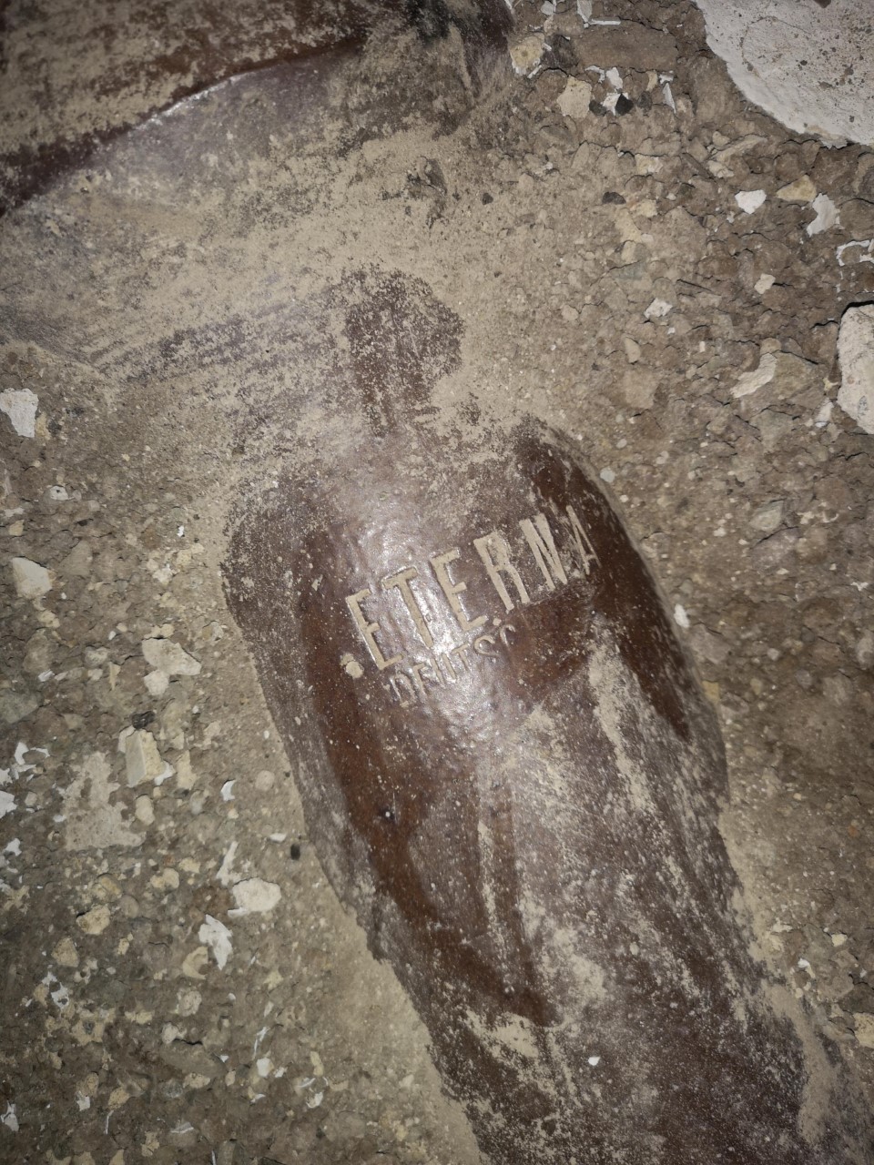

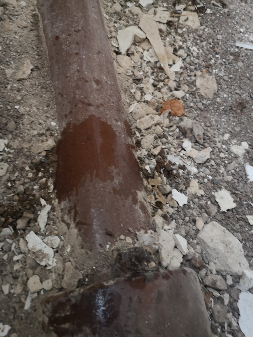

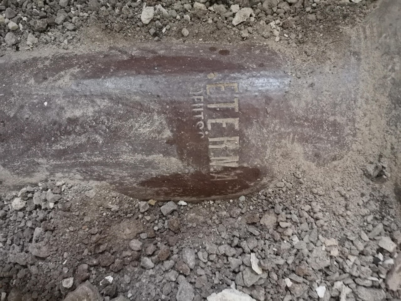

    ich hab nochmals eine weitere Frage zum Thema Asbest.
    Da ich in Kürze alte Steinzeugrohre ( Details siehe Bilder, dunkel braun) eliminieren muss.
    Bitte ich um kurze Info, ob diese Art von Rohre ggfs. Asbest haltig sein können ?
    Der Hersteller der Rohe ist " ETERNA Deutschland" (das ist auf den Rohren eingeprägt). Leider finde hierzu keine Homepage etc.
    Sollte jemand die Firma kennen , wäre ich für die Adresse sehr dankbar. Dann könnte ich mich dort direkt schlau machen.

    Sicherheit gibt dir nur eine Laboranalyse, aber wieso sollten Steinzeugrohre Asbest enthalten? Ich würde guten Gewissens davon ausgehen, dass da kein Asbest drin ist.

    Was machst du denn anders wenn Asbest drinnen ist ?

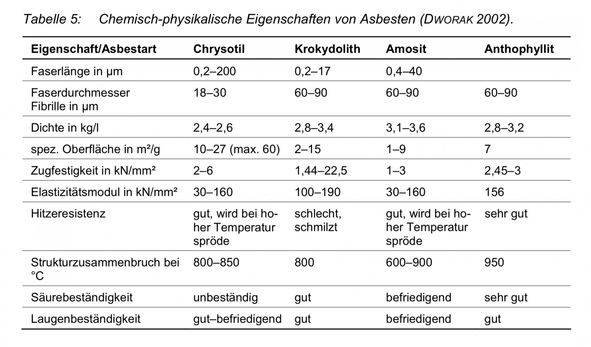

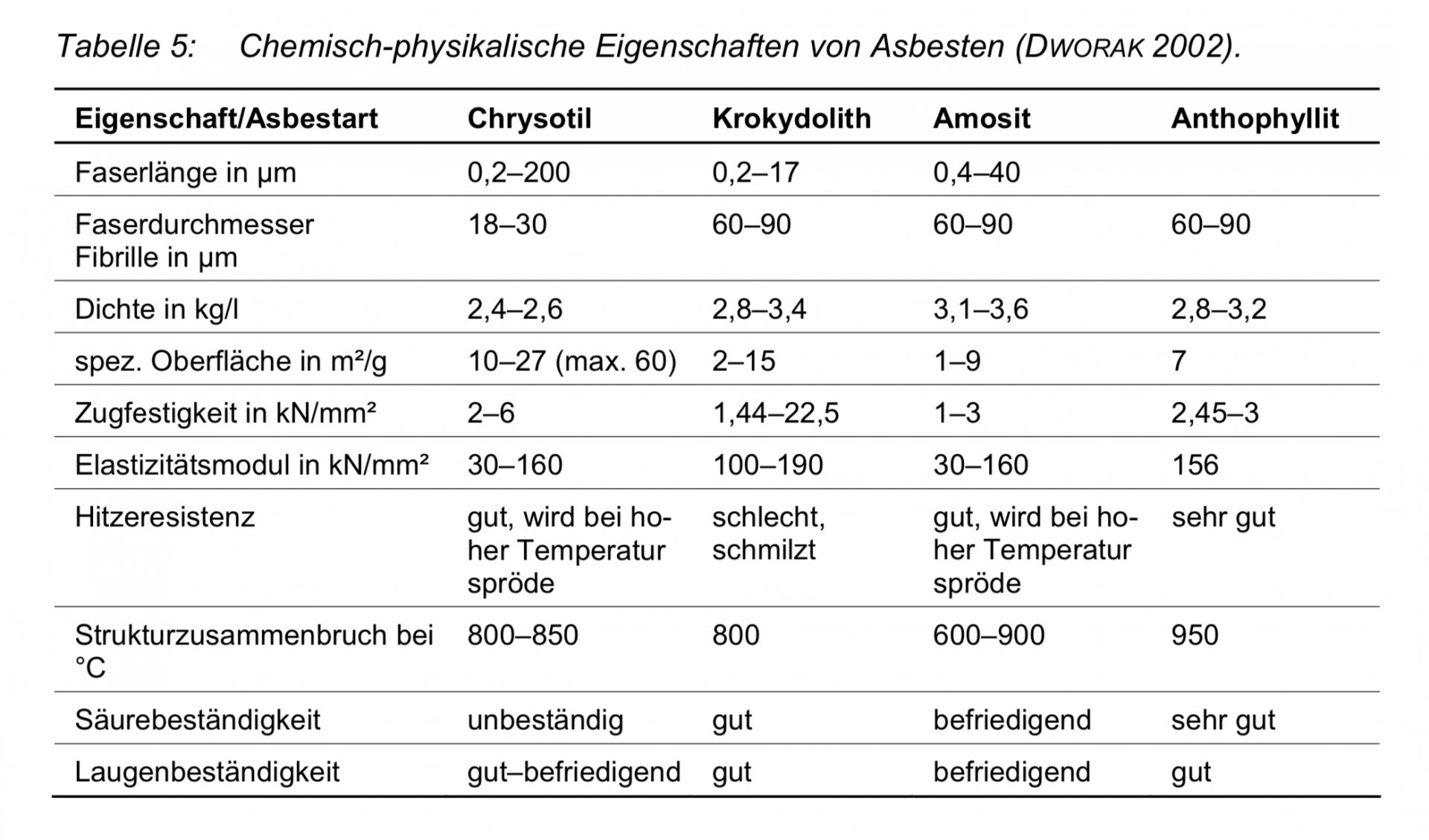

    Steinzeug wird bei 1100-1300C gebrannt…
  5. #5 Gast 85175, 13.02.2022
    Gast 85175
    Gast 85175 Gast

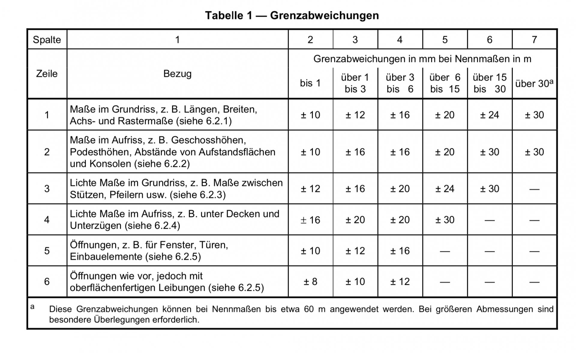

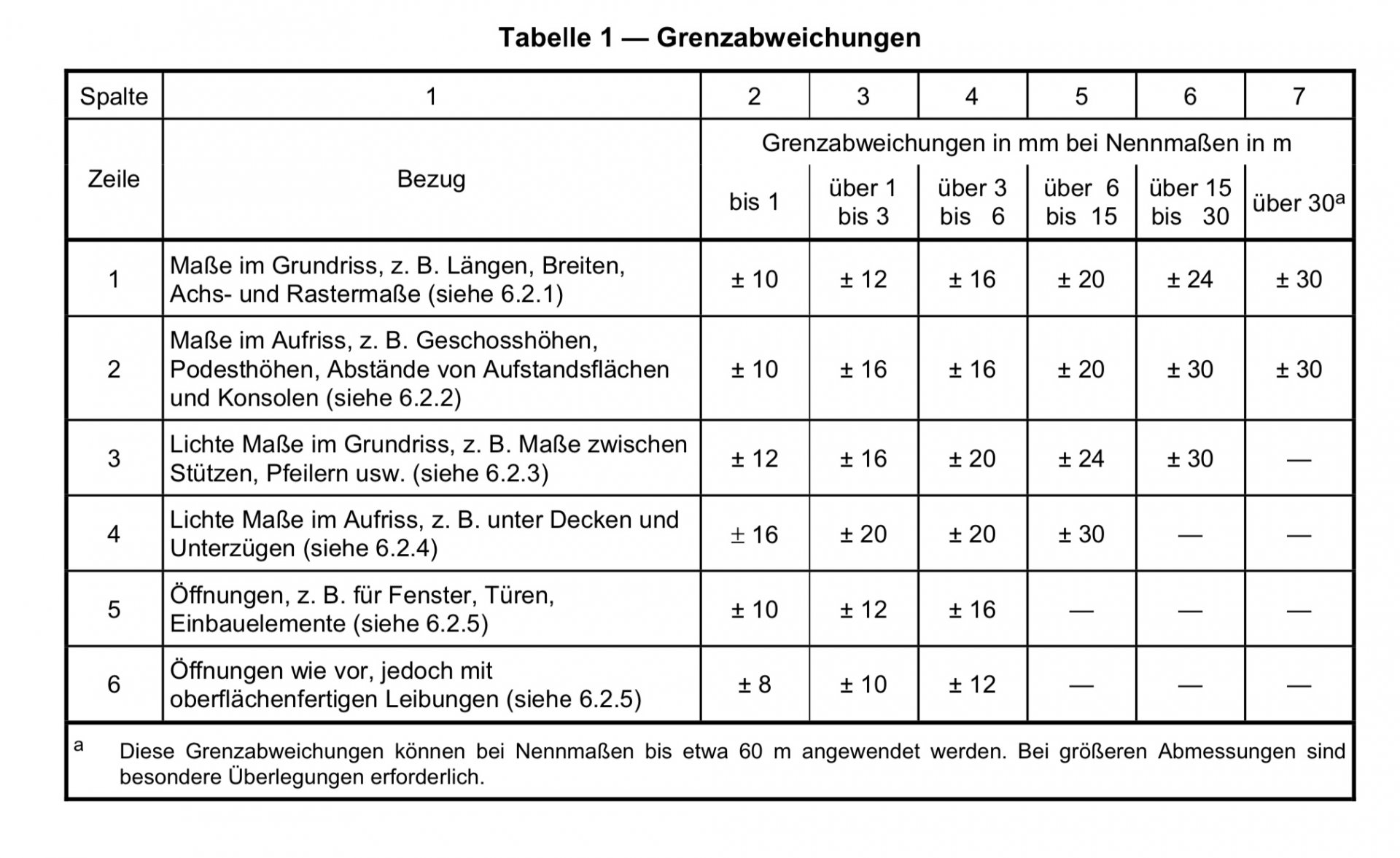

    Danke mal wieder für euer Feedback... Die Tabellen sind natürlich ein Argument was gefällt
    Big thx
