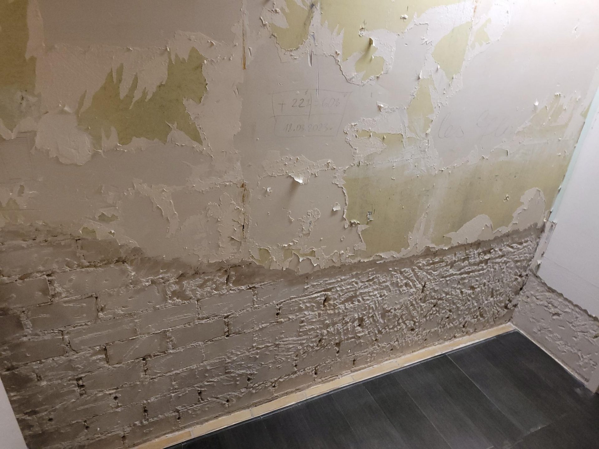

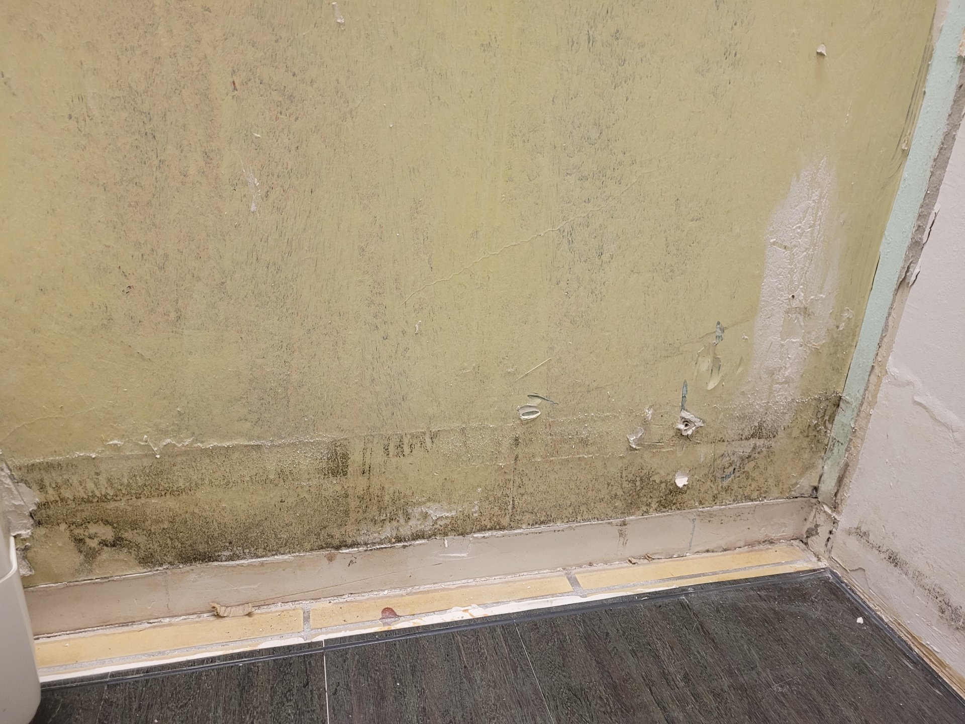

    auf Verdacht in habe ich die grüne Tapete mal testen lassen und siehe da positiv.
    Leider hatten wir vorher schon dran gearbeitet - ohne PSA.
    Meine Frage ist daher aber eher: Was genau ist das?
    Eine normale Tapete scheint es nicht zu sein - Foto zeigt noch bestehende Reste
    Putz an der Wand inkl. Tapete wurde wegen hartnäckigem Wasserschaden entfernt.

    Sieht aus wie ne ganz normale Papiertapete. Habe noch nie gehört, dass da Asbest drin sein soll. Ich würde schätzen, dass es im Putz darunter ist. Aber man lernt ja nie aus...

    Ja hatte mich auch gewundert - hatte sie nur testen lassen da noch tests über waren und sie ein wenig faserig / grün aussah. Keine Ahnung wo die noch verklebt ist.

    Putz hatte ich auch eingesendet - aber nur mit Standardtest > der testet nur ab 0,1% > war negativ > werde aber nochmal nachtesten > putz wäre natürlich der horror
    Bedeutet in den Tapeten ist mindestens 0,1% - der Test spricht auch von Spuren von Asbest also eher geringe Belastung

    Eher der Putz oder alter Fliesen Kleber Rest der da mal war
    da stand doch irgendwann mal ne Küche oder ne Badewanne?

    Ist eine Innenwand - normaler Hausflur dahinter ist nur noch Mauerwerk dann irgendwann Lehmboden > Kellergeschoss
    Laut Vorbesitzer hing dort mal eine Fototapete aber vermute der Beleg dadrunter ist noch vom Vor/Vorbesitzer. Da es eine Flurwand / ohne viel Platz davor ist dürfte da nie was großes drangewesen sein.

    Ok also Putz wegen Wasserschaden abgeschlagen
    Da hilft dann nur den Putz prüfen zu lassen und weitere Arbeiten mit Schutz Ausrüstung durchführen
