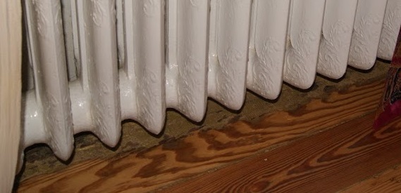

    wir wohnen seit 10 Jahren in einem Altbau (Baujahr ca. 1910). Erst jetzt sind wir auf Teppichkleberreste aufmerksam geworden (s. Foto), die sich unter einer Heizung im Kinderzimmer befinden. Sie müssen von vor 1983 sein. Könnten sie Asbest enthalten? Wir sind nun besorgt, da eins unserer Kinder seit einigen Jahren genau daneben schläft. Wir haben einen Experten bestellt, der sich dies ansehen soll. Kann uns jemand schon vorab eine Einschätzung dazu geben?
    Danke!

    Nein. Kann von einer Popelmasse über Asbest bis hin zu (wahrscheinlich) einfach nur Kleber sein.
    Eine Einschätzung zu Asbest in Teppichkleber kann Dir bis zu einer professionellen Probenanalyse niemand geben, denn dafür gibt es einfach zu wenige Daten (= zu wenig Asbest, der jemals dort verarbeitet und dann auch noch gefunden wurde). Denn es gab damals keinen Grund, teuren Asbest in einen Teppichkleber einzuarbeiten, was auch noch keinen Sinn macht, denn Asbest bietet keinen Mehrwert im Kleber. So, als würde man heute in Uhu Goldfasern einarbeiten wollen - kostet Geld und bringt nix.
    Vielleicht beruhigt Dich das ein wenig.
