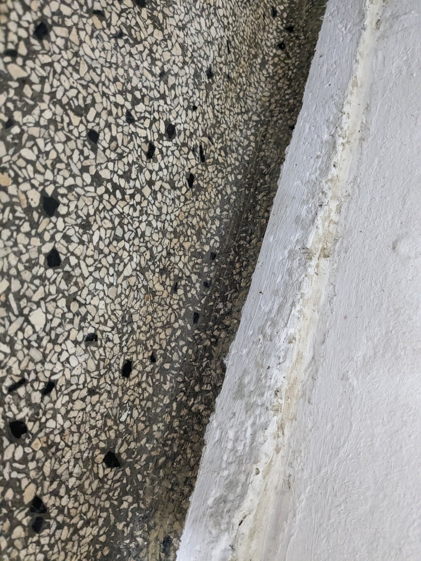

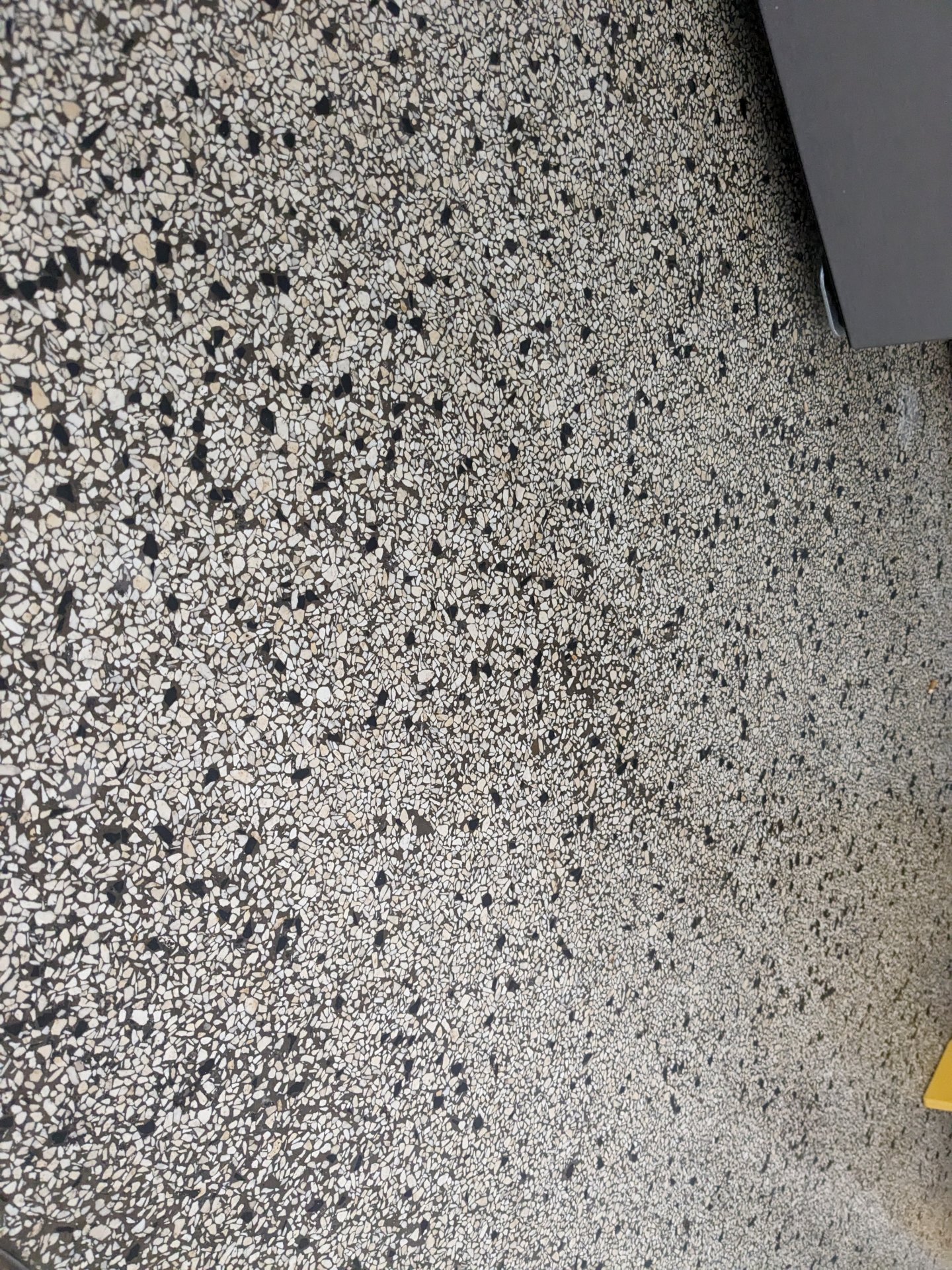

    Liebes Forum,
    ich habe mich hier eigens angemeldet, weil ich hoffe, Ihr könnt mir helfen.

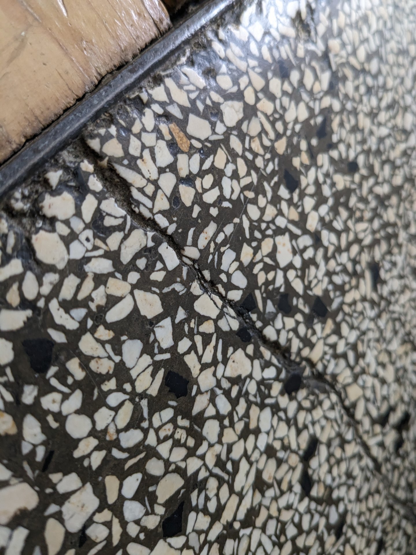

    Wir sind Mieter einer Wohnung (Bj. Mitte 50er). In der Küche haben wir einen Streifen „Terrazzoboden“. Allerdings sind das keine Platten, sondern ein durchgängiger Belag. Es befinden sich zwei Risse darin (siehe Foto). Außerdem sieht es aus, als sei der Boden an den Kanten nach oben „gestrichen“. Der Boden fühlt sich kalt an und wirkt auf den ersten Blick wie Stein oder eben Terrazzo.
    Ich bin recht nervös deswegen, weil unser kleiner Sohn auch in dieser Wohnung wohnt. Ist dieser Belag typischerweise ein Kandidat für einen asbesthaltigen Boden?
    Herzlichen Dank im Voraus für die Einschätzungen!

    Einzig und allein ein Test schafft hier Klarheit. Nimm eine Staubprobe und ggf. einen abgeplatzten Krümel aus dem Riss und schicke sie an einen gängigen Prüfservice. Wenn sich im Riss keine Faser findet, dann an dieser Platte nirgends.
    Nur weil das Haus 1950 ist, muss es der Boden nicht sein.

    Am Ende relativ egal, ob Asbest oder nicht. Asbestfasern, die Du einatmest, sind das Problem. Dazu noch große Mengen. Das vorneweg. Also nicht staubende Materialien sind prinzipiell ungiftig.
    Die Gewissheit bringt Dir aber nur ein Test (ich persönliche gehe davon aus, dass dort kein Asbest drin ist). Aber ich hoffe, dass Du Dich etwas entspannen kannst.

    Und selbst wenn, solange du das Material nicht bohrst, sägst, schleifst oder anderweitig zu Staub machst, ist das in Bezug auf Asbest völlig ungefährlich. Eventuelle Fasern wären darin fest gebunden.

    Wie verhält es sich mit dem Riss? Es heißt ja immer, nur unbeschädigte Materialien seien vergleichsweise unproblematisch. Gilt ein solcher Riss nicht als Beschädigung, aus der Fasern entweichen können?

    Während des Vorgangs des "Reißens" können natürlich Fasern freigesetzt werden. Aber nicht dauerhaft.
    Beispiel: Während Du ein Stück Holz sägst, werden Späne frei. Weggesaugt ist das Holzstück dann wieder sauber und es kommen keine neuen Späne. So ein Boden ist keine kaputte Wasserleitung, aus der über Jahre immer wieder Tropfen kommen.

    Der Riss ist ein Problem, wenn das Material belastet ist UND sich die Platten bewegen.
    Dann reiben die Platten aneinander und setzen gegenseitig Partikel frei.
    Deshalb ist ein Test mit dem Staub aus dem Spalt so hilfreich. Wenn sich die Platten bewegen, zerstören und emittieren, dann ist das an dieser Stelle messbar.
    Sind die Platten belastet, bewegen sich aber nicht, dann wird der Test kaum anschlagen.
    Sind die Platten nicht belastet, ist es dem Test egal, ob sie sich bewegen.
    Wird aber auf jeden Fall ein Problem für deinen Vermieter, wenn der test positiv ausfällt.
