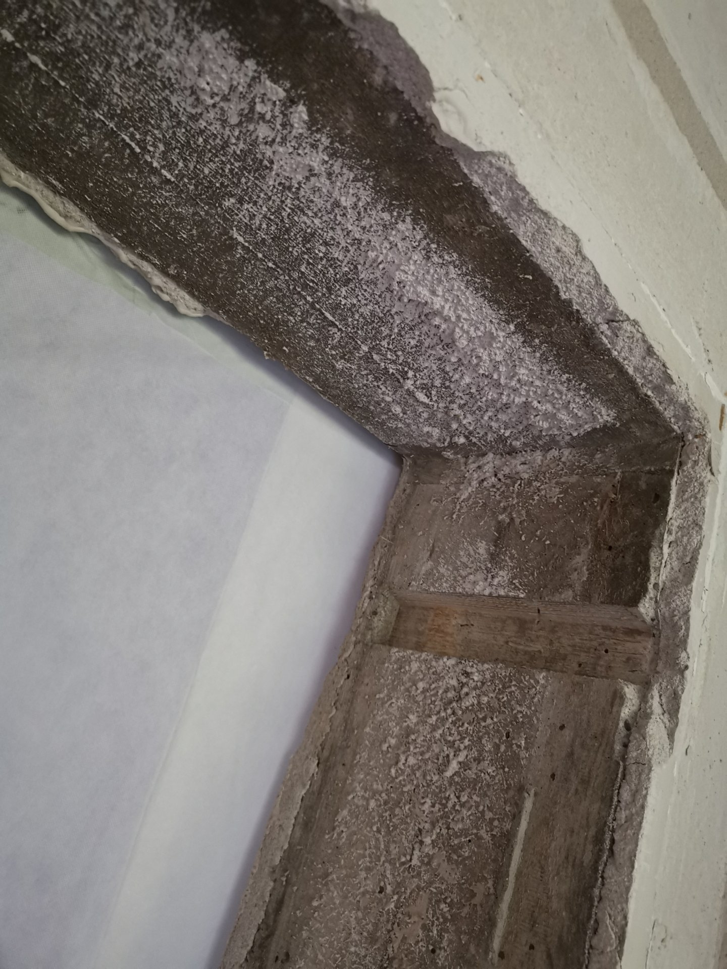

    Hallo Forum,
    nachdem ich mich schon mit Asbest Flex Platten auseinandersetzen musste, bin ich in diesem Thema sehr sensibel geworden.

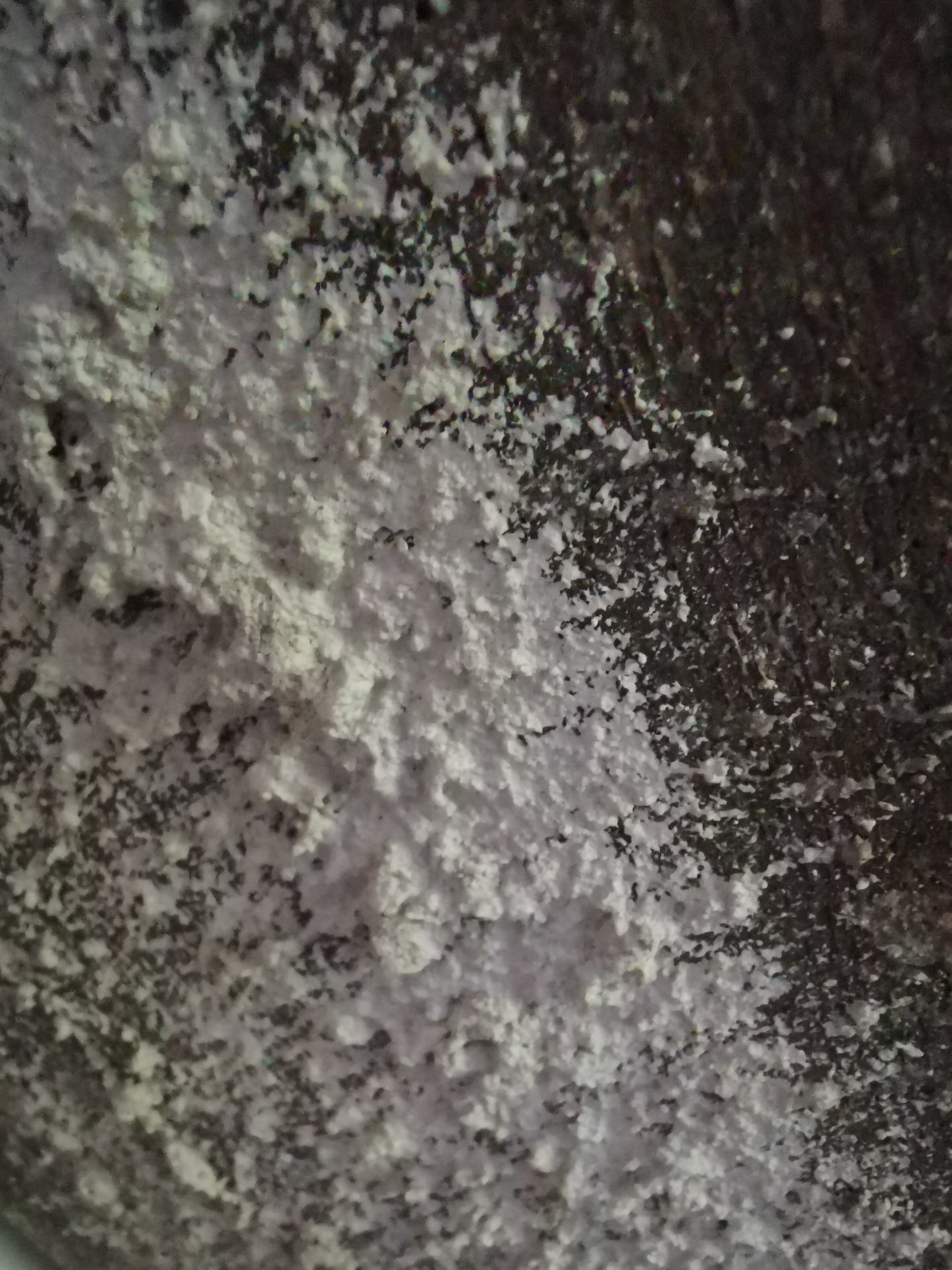

    Gerade habe ich unsere alten Holztüren rausgerissen (BJ 1964) und dann kam hinter den Zargen dieses weiße Zeug zum Vorschein, siehe Fotos.
    Ist das einfach Putz? Ich kann in diesem Thema schon nicht mehr klar denken...
    Bitte um Einschätzung, vielen Dank!

    War der Schaum mit dem die Türen sicherlich eingbaut waren nicht zufälligerweise auch weiß? Für mich sieht das am ehesten mal nach Rest von Bauschaum aus.

    Für mich sieht es eher nach Putzspritzern aus. Warum auch sollte dort Asbest eingebracht worden sein.
    Hat man 1964 schon geschäumt?

    Ich stimme ebenfalls zu, das ist einfach verspritzter Putz. Achtung: Gerade in Türzargen kam auch gelegentlich asbesthaltiger Putz zum Einsatz, wenngleich mit sehr geringem Asbestgehalt (etwa 1 % laut meiner Quellen). Optisch erkennt man ihn nicht. Bei Zweifel: FFP 3 Maske drauf, Schutzanzug dran.
