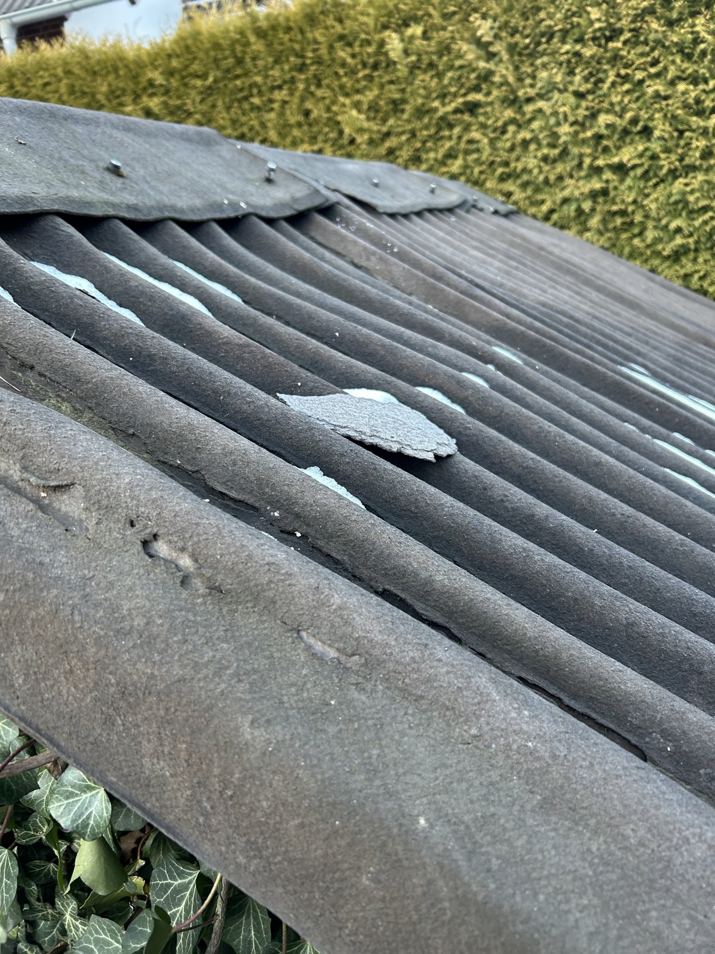

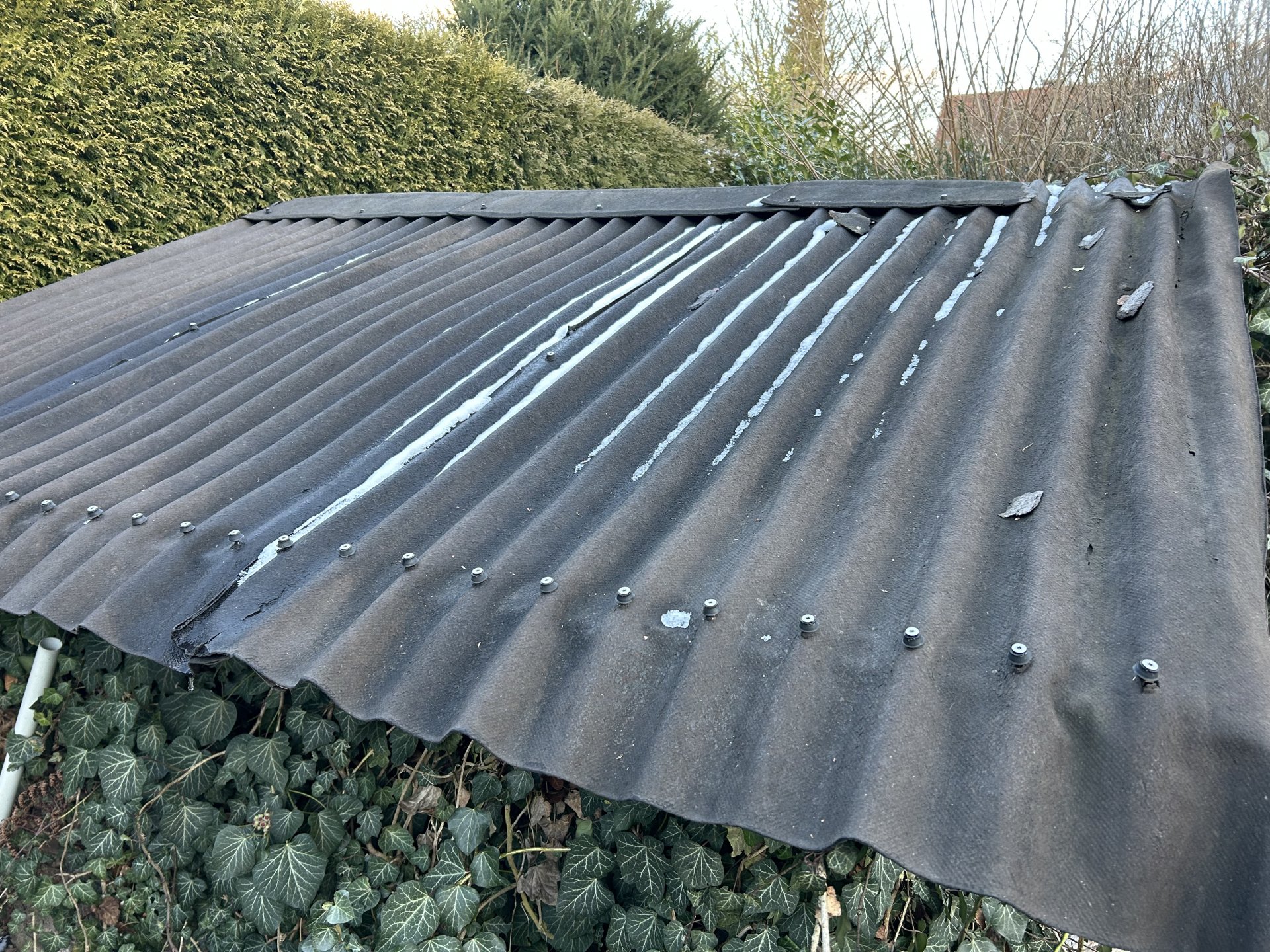

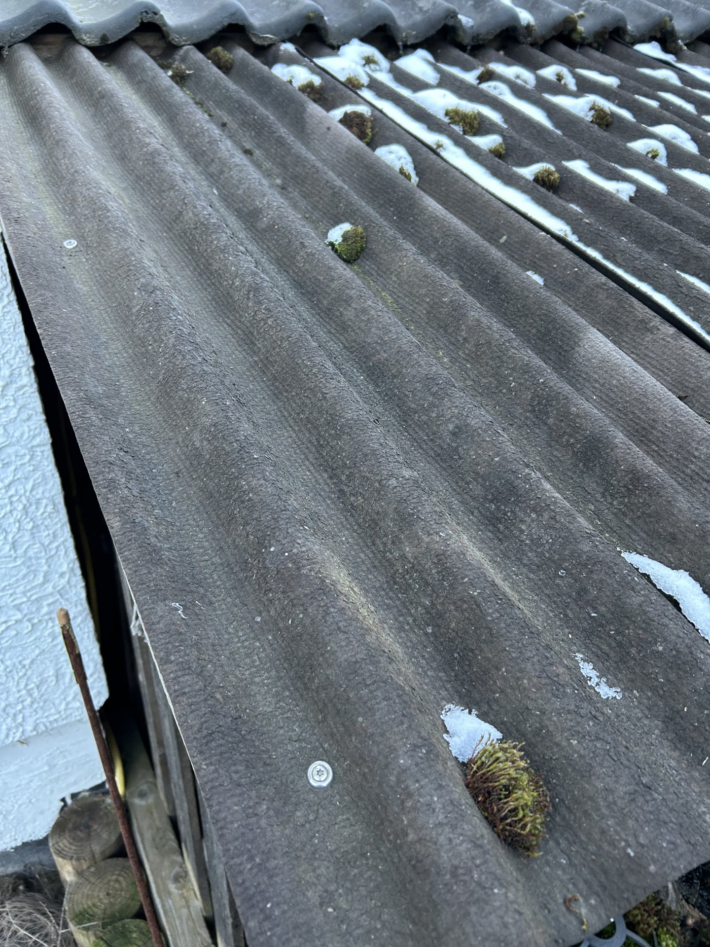

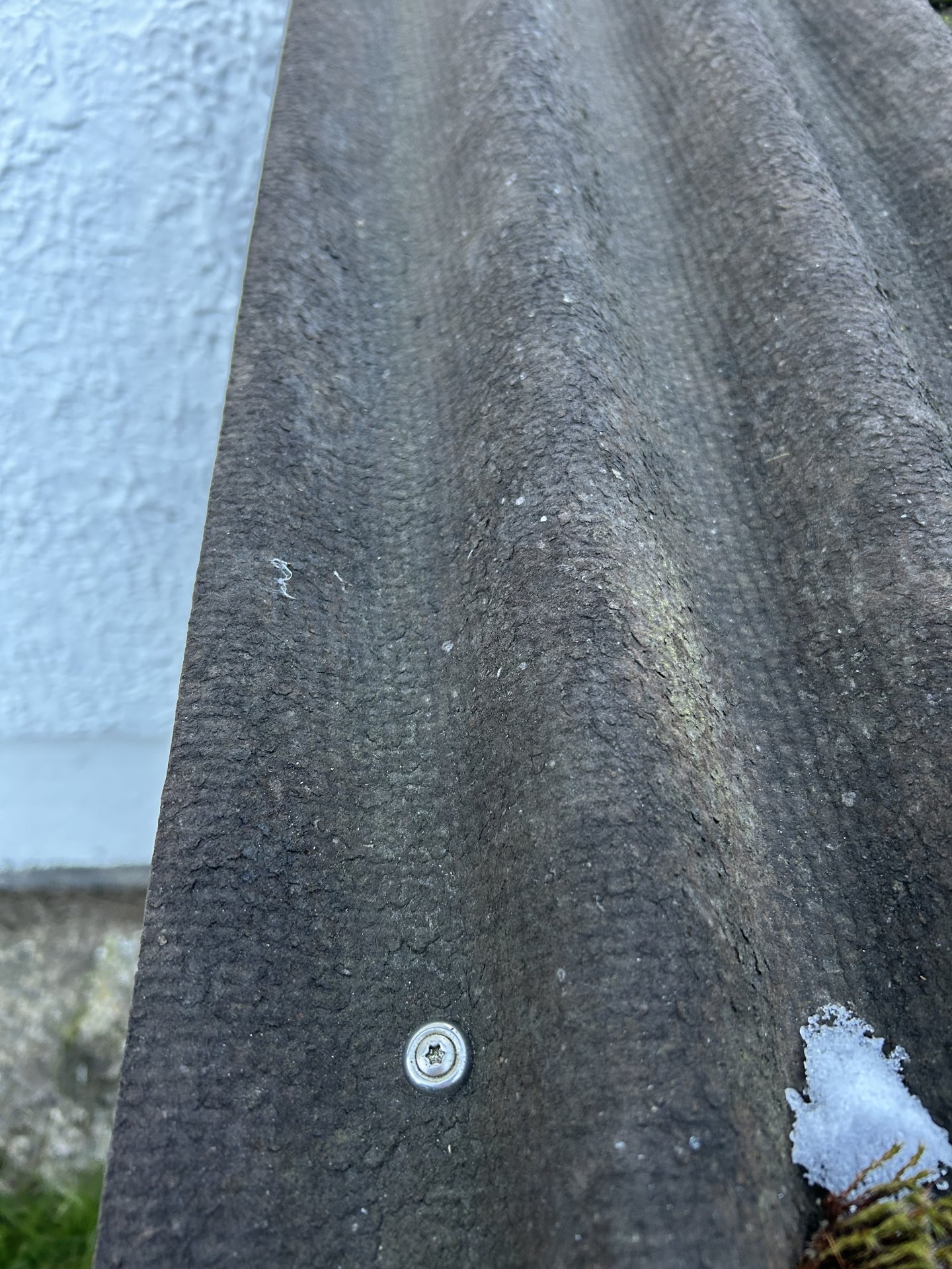

    Hallo liebe Bauexperten-Mitglieder,
    wir möchten auf unserem Grundstück zwei kleine Gartenlauben abreißen. Unser eigentliches Haus wurde 1961 gebaut. Ich vermute, dass die Gartenlauben jünger, allerdings auch nicht wesentlich jünger sind.
    Nun stehe ich vor der Frage, ob die Bedachung asbesthaltig ist. Das eine Materialbeprobung absolute Sicherheit geben würde, ist mir klar.
    Vielleicht gibt es ja aber jemanden, der aufgrund seiner Erfahrung eine Vermutung aussprechen kann? Angehängt habe ich ein paar Fotos der zwei Dächer. Was sagt ihr?
    Vielen Dank für eure Hilfe.

    Höchstwahrscheinlich Bitumenwellplatten, die nicht asbesthaltig sind.

    Wie PS0125 schon sagt: Das sieht nach Bitumenwellpappe aus, also Textil/Pappe mit Bitumen gepresst. Das ist leichter, flexibeler und billiger as Ethernit. Asbesthaltige Platten sind Zement/Faserverbund, grau, schwer, steif und porös.
    Natürlich gilt der Grundsatz, dass man nicht in seine Kristallkugel gucken kann. Aber wenn ich das sehen würde, dann würde ich persönlich für mich Asbest ausschließen.

    Man sieht doch deutlich, dass das Material unterhalb der letzten Auflage durchhängt: Das könnte eine Asbest/Faserzementplatte nicht. Egal wo die Hütte steht......

    Egal wo es steht, es steht im frei einen Test zu machen, wenn er zu 100% sicher sein möchte... Ansonsten wird er mit einer Antwort aus dem Internet leben müssen, wenn es doch nicht so sein sollte. Wer weis ob nicht wo anders Asbest ist.... Das kann man nicht auf den Bildern sehen. Das was zu sehen ist wird aber die besagte Bitumenwellpappe sein...
    Es soll aber auch Idioten gegeben haben welche auch noch Reste an Baumaterialien aufgebraucht haben und das deutlich später als das Verbot kam.... und irgendwo in solche Hütten geschmiert haben.... Wie gesagt es gab/gibt immer irgendwelche Idioten die so etwas gemacht haben. Am besten ist man spricht, wenn man das noch kann, mit den Vorbesitzern auch noch einmal..... Oder halt man testet wenn man kein gutes Gefühl hat....
