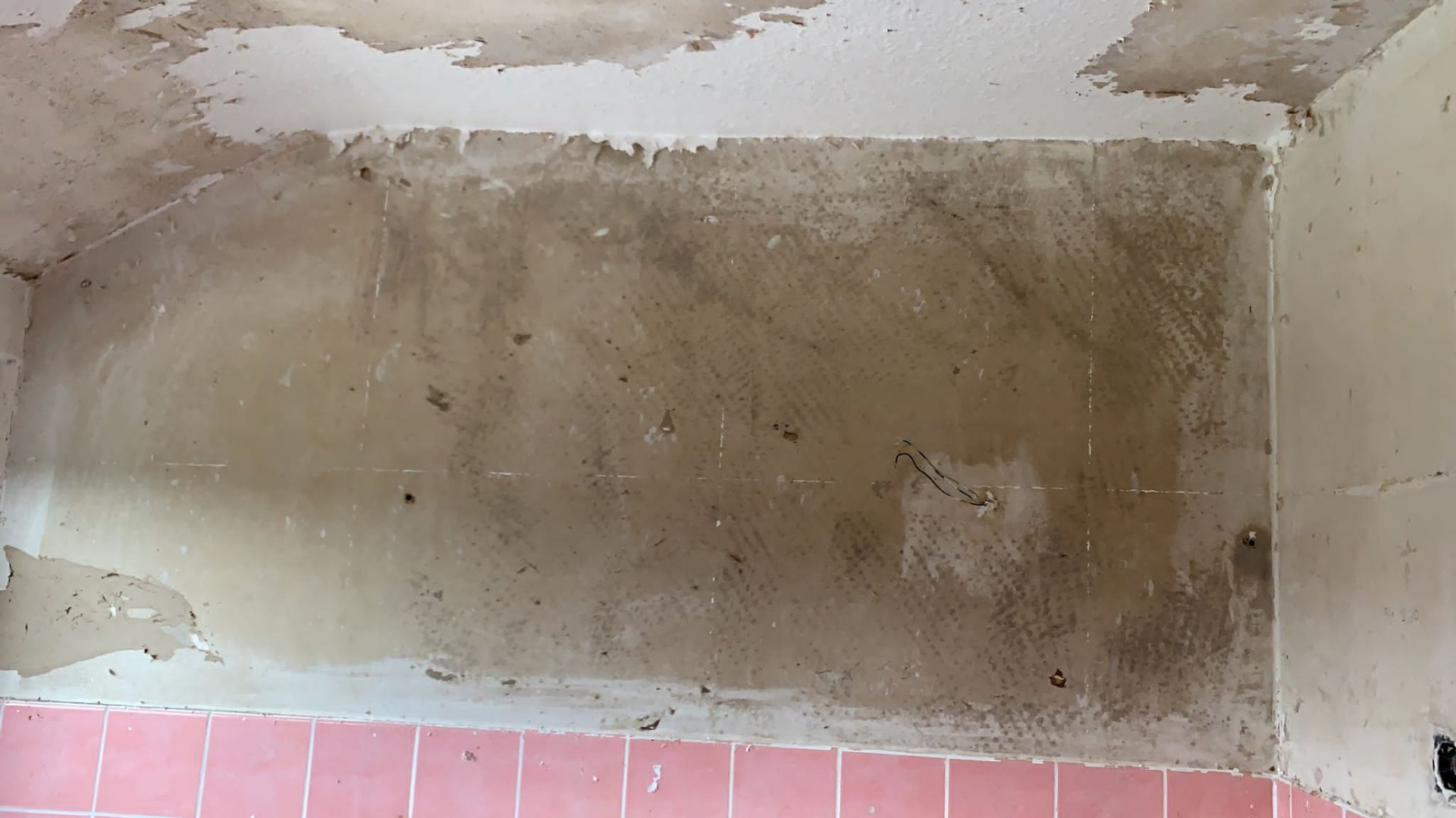

    Guten Tag,

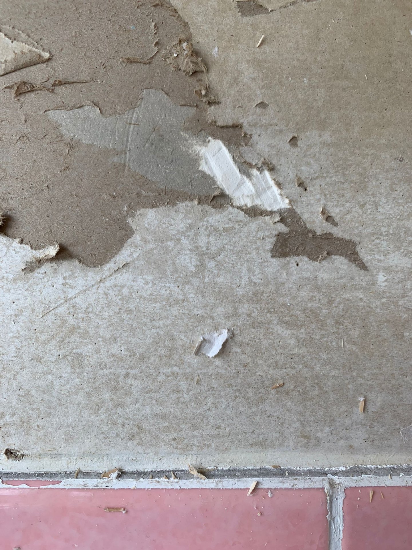

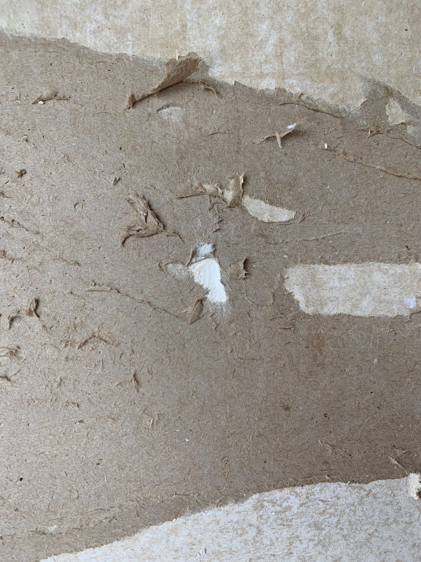

    wir sind gerade dabei unser gekauftes Haus Baujahr 1960 zu renovieren. Wir haben fast überall die Tapete entfernt. Nun haben wir die Tapete im Badezimmer entfernt und auf der Seite wo WC, Waschbecken und Spiegelschrank installiert sind, ist uns aufgefallen, dass oberhalb der Fliesen eine schmale „holzige“ Platte unter der Tapete ist. Nun fragen wir uns, ob wir es hier mit Leichtbauplatten aus Asbest zu tun haben.

    Probe nehmen und testen lassen , das "Holzige" ist Karton und drunter sieht man Gips also eher unwahrscheinlich daß es Asbest enthält .

    Es gab auch 1960 schon (länger) Gipskartonplatten.
    Aber das soll nichts heißen.

    Wenn das Asbest ist, aber gut abgeschirmt oder lackiert, bildet es keine Gefahr.
