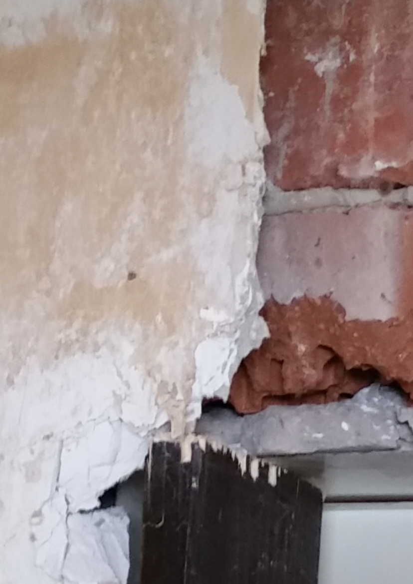

    Hallo, es geht um ein Gebäude des Baujahrs 1965 in dem die Innenwände nicht verputzt sondern mit Leichtbauplatten abgehängt sind.
    1. Wurden in der Zeit nur asbesthaltige Leichtbauplatten verwendet oder gab es in der Zeit schon Platten ohne Asbest?
    2. Gab es Platten die so aussahen wie hier gezeigt (gelb-braune Oberfläche)
    Danke für eure Einschätzung.

    Seit die Menschheit angefangen hat, Häuser zu bauen, gab es immer schon asbestfreie Baustoffe. Soweit ich auf dem Foto überhaupt etwas erkennen kann, sieht das nach einem Gipswerkstoff aus. Ob der asbesthaltig ist, lässt sich leider auch auf einem gestochen scharfen Foto nicht beurteilen, dafür reicht die Vergrößerung deiner Kamera nicht aus. Da hilft nur, eine Probe im Labor analysieren zu lassen .

    Für mich sieht das aus wie geklebte GK Platten,
    das wurde in den 60gern u 70gern oft gemacht

    Sind die dann tendenziell mit oder ohne Asbest gewesen ?

    Die waren schon immer Asbestfrei
